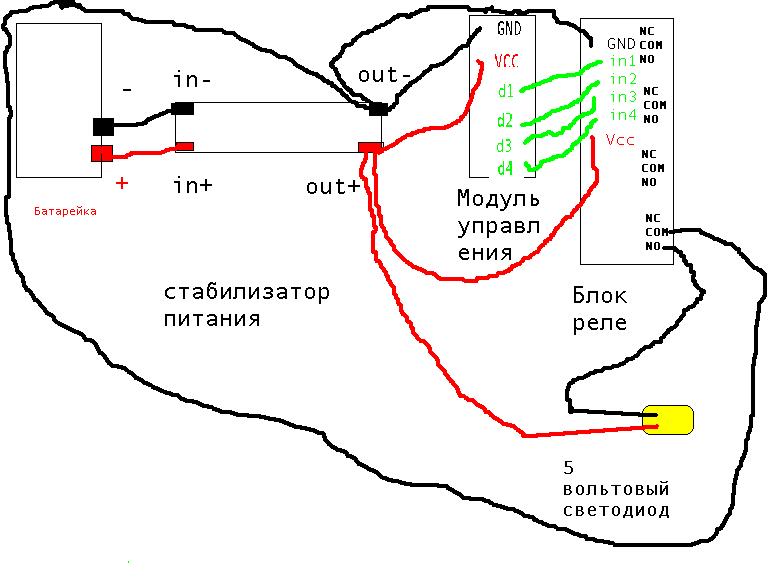

Сообщение nemesis_85 » 29 май 2015, 14:36
что мудрить про подключение? предлагаю элементарную схему:
Для начала http://microsin.net/adminstuff/hardware ... tches.html
итак нам потребуется: устройство для измерения напряжения и проверки оборудования(в простонародье цешка), провода и паяльник(либо http://ru.aliexpress.com/item/Free-ship ... 98112.html), что то беспроводное чтобы подавать сигнал(радио модуль), что то что будет включать выключать(транзисторный ключь или релейный модуль), так как батарейка 7,2 вольта а электроника и реле работают от 5 вольт нам понадобиться еще стабилизатор напряжения.
Радио модуль: http://ru.aliexpress.com/item/Higher-Qu ... 99552.html
Итак те кто понимают в электронике или умеют пользоваться гуглом, я думаю сами сделают себе транзисторный ключ.
для тех кто не знает релейный модуль: http://ru.aliexpress.com/item/Free-Ship ... 10301.html
стабилизатор напряжения: http://ru.aliexpress.com/item/Ultra-sma ... 72014.html
схема подключения:
от бортового аккумулятора выводим дополнительные 2 провода. на стабилизаторе напряжения есть 4 контакта in+, in- и out+, out-. in это вход(т.е. сюда цепляем провода от аккумулятора), out это выход(т.е. от сюда провода идут на наше оборудования), где написано + это собственно плюсовой провод, и тоже самое с минусом. Теперь про подключение оборудования. Где написано gnd туда втыкаем минусовой провод от стабилизатора(out-), где написано vcc плюсовой провод(out+). на блоке управления еще есть контакты d1, d2, d3, d4. это выходы для наших реле на которых есть контакты in1, in2, in3, in4. соединяем чтобы совпадали цифры(d1 с in1, d2 с in2, d3 с in3, d4 с in4). у каждого модуля реле еще есть 3 болтоклемника к ним и будем цеплять то что будет включать реле.
в статье http://microsin.net/adminstuff/hardware ... tches.html на анимированной картинке хорошо видно как работает реле.
ну и на последок примерная схема(извеняюсь за качество, под рукой только point).
кто окончательно запутался пишите в личку сколь готовы заплатить и будем думать.
