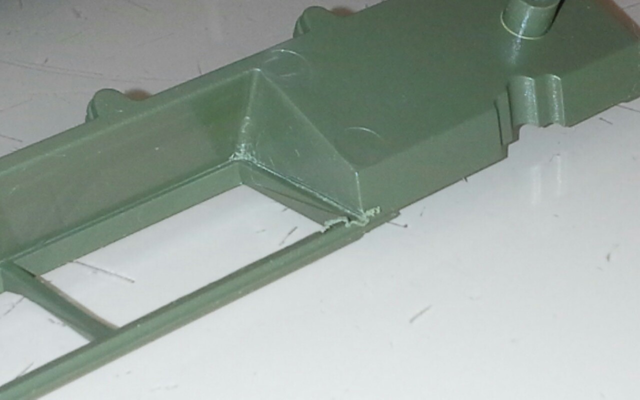

Такс, продолжим. Очередная посыль получена и собрана, на этот раз не обошлось без пилилова.
Номер №14.
В комплекте уже знакомый опорный каток и надгусеничная полка с двумя шурупчиками, 5 траков.
Как собирать каток все уже знают, куда прикручивать полку все догадались, ничего кроить не пришлось, все встало на места.

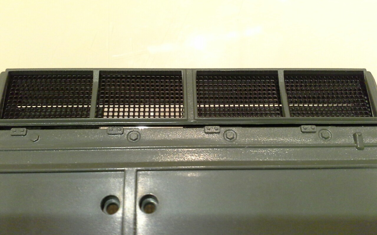

В комплекте: буксирный трос с шурупчиком, вентиляционная решетка и рамка решетки, 5 траков.
Вентиляционная решетка выполнена то ли из аллюминия, то ли из нержавейки, по краней мере это металл и он не магнитится.
В рамку вставать она не захотела, пришлось дремелем немного сточить край и приклеить к рамке суперклеем.

Надеюсь что уважаемый Airatius не обидится,но я расскажу о своём опыте сборки этой решётки.
Когда прочитал что нужно допиливать,даже расстроился.Но получив посылку и начав собирать,понял что если решётку вставлять в рамку сбоку,она действительно не лезет,а если сверху,то она прекрасно ложится да ещё и с люфтом.

...,понял что если решётку вставлять в рамку сбоку,она действительно не лезет,а если сверху,то она прекрасно ложится да ещё и с люфтом.
Вы, меня, конечно, тоже извините, но какие могут быть обиды???! :evil: Форум просматривают десятки людей, и если человек накосячил (особенно в части "приклейки решетки"), в данном случае "Airatius", то надо конкретно на это указать, чтобы другие не наступали на теже грабли...
Да и "Mic тоже хорош: - "... сбоку, сверху..." :shock: , а видеоинструкция что :?: :!:, для убогих что ли?... В ней всё предельно ясно :!:..., БЕЗ ВСЯКИХ ЛЮФТОВ :!:

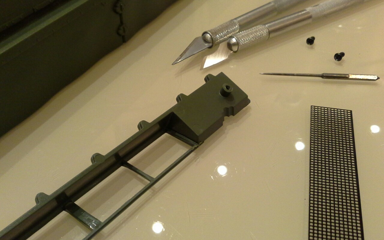

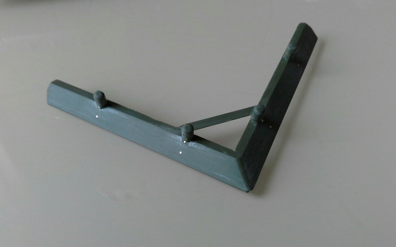

Ну, а если у кого-то всё-же вент.решетка (N°15) не встает по месту, то, чем портить отлично изготовленную деталь (решётка), лучше в самой раме процарапать (мод.нож, швейная игла и пр.) паз и всё будет... хоккей :!: :D :arrow:
:arrow:
vik078
Сообщения: 81
Поблагодарили: 48 раз
Re: Нюансы сборки
Сообщение vik078 » 17 сен 2015, 23:34
... типа как здесь (правда это только для проверки...), :arrow:
Да, и саморезы нужно затягивать перпендикулярно вент.решетки, предварительно прогнав их по месту посадки.

А форум я не веду, просто захожу сюда может быть чаще чем остальные. Старая админская привычка, когда админил и модерировал кучу форумов )))
P.S. я не ожидал что суперклей даст белые разводы :D
vik078
Сообщения: 81
Re: Нюансы сборки
Сообщение vik078 » 18 сен 2015, 00:28
Airatius писал(а):... я не ожидал что суперклей даст белые разводы :D
Можете попробовать убрать суперклей чем нибудь деревянным, типа остро заточенного шпателя, положив решетку на прочную, ровную повехность стола. Клей должен отстать без нарушения покрытия решетки, т.к. оно нанесено с помощью гальваники (анодирование). Если что, решетку можно будет перевернуть. Ну, а на кожухе решетки, если и останутся следы, то с изнанки.
Решетка должна быть в "свободном плавании" - напряжение материалов :!: :D
Да, все вышеперечисленные манипуляции нужно производить, только после того, как отдерете решетку от кожуха. :cry:
Кстати, а белые разводы от клея - легко убираются зубочисткой (кончик :D слегка смочить водой).
