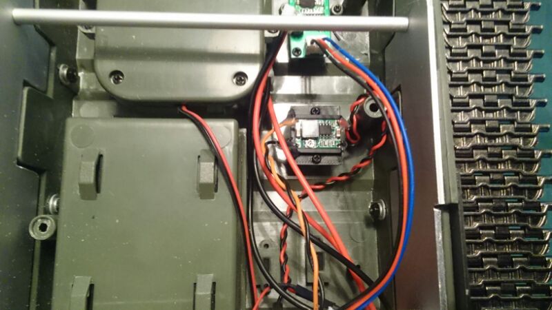

"В корме не вариант. Во-первых, сомневаюсь, что там есть место под аккумулятор таких габаритов. Во-вторых, Вы каждый раз танк вскрывать будете, чтобы камеру выключить или аккумулятор зарядить? Но если с выключением проблему еще можно решить, использовав для этого неиспользуемый выключатель ва-фай, то с зарядкой как быть? Понятно, что вряд ли эта камера много потребляет, и одного заряда аккумулятора скорее всего хватит надолго, но лучше как-то продумать возможность доступа к наму без вскрытия корпуса."[/quote]
Постараюсь ответить на вопросы нескольких форумчан. Габариты аккумулятора не очень большие, не больше чем родной модуль Ви-Фи. Динамик с корпусом имеет большие габариты и низкое качество, судя по отзывам. Его можно заменить на качественный и малогабаритный, освободится место. Заряда аккума камеры хватит на несколько часов, в то время как главного хватает на пол-часа. Я думаю после десяти покатушек, танк не помешает разобрать просто для профилактики и зарядить аккумулятор. Как уже писали выше можно вывести кабель для зарядки, тем более что этот кабель есть в комплекте камеры. Насчет преобразователя 7,2/3,6 вольта. Зачем усложнять схему и снижать надежность? Вместо штатного аккумулятора, редкой масти, можно использовать две штуки широко - распространенных 18650. Они по 3.6 вольта. Для камеры можно снять напряжение с одного из них. Кстати, вот и коробочка для двух 18650, стоит вообще копейки.. https://ru.aliexpress.com/item/Battery- ... .52.ZhGnma

Так делать не надо: один аккумулятор сядет быстрее,чем второй.гораздо проще на Али купить очень классную штучку для понижения напряжения - преобразователь DC-DC, она стоит меньше доллара,места в танке много не займёт.

ELC_AMX писал(а):Так делать не надо: один аккумулятор сядет быстрее,чем второй.гораздо проще на Али купить очень классную штучку для понижения напряжения - преобразователь DC-DC, она стоит меньше доллара,места в танке много не займёт.
О чём я и говорил.
А КПД этой штучки вы посчитали? Она сожрет % 20 на нагрев микрухи JM34RP! Разряд одного из двух 18650, к которому подключена камера, не превысит 10 процентов от разряда второго, ибо камера потребляет мало. Что мешает парочку заряженых 18650 положить в карман? Если будет использоваться родной аккум, тогда смысл есть, но его хватит на меньшее время. Этот преобразователь по размеру мало отличается от размера аккумулятора камеры, который в комплекте и зачем платить лишние деньги за этот преобразователь? К чему вообще этот сыр-бор?
А я поставил, все в кайф. Лучше имхо один заряжать, чем несколько.
Если у кого есть умная, универсальная зарядка для любых пальчиков, то все равно, сколько аккумуляторов заряжать. Каждый аккум заряжается индивидуально. Можно заряжать любого размера пальчьчики от ААА до 18650. Хоть от пульта телевизора, хоть от фонарика, хоть от тонометра. У меня , например, такая https://ru.aliexpress.com/item/2016-Hot ... d492aa1d9a

Кто как хочет,так пусть и делает.На то он и форум,что бы что то обсуждать.Если зарядное такое умное - пожалуйста.Но если у кого то такого нет - вариант с предложенной платой преобразователя тоже неплох,кстати КПД этих плат достигает почти 90% и выше.
