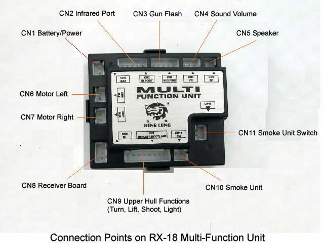

Ок. Тогда вот фото блока управления RX18:
Обратите внимание на разъём для подключения приёмника (CN8 Receiver Board). Подключите напрямую к нему приёмник от своей аппаратуры :). Потом расскажете как прошло это подключение.
P.S. Прежде чем что-то безапелляционно утверждать, лучше капнуть тему немного поглубже ;). Поверьте, здесь общаются люди, как и вы, отнюдь не глупые. Без обид.

ну так то и там и там 3пин... то что у нас потроха хенглонг это 99,9(9)% процентов.
камрады, кому пришёл пульт и есть хенглонг-овский танк на 2,4 ггц попробуйте подружить пульт с танком. может у знакомых у кого есть... уже будет важная и полезная инфа...

на плате приёмника от Т72 3 пин разъём. в плате РХ18 на Вашем фото для приёмника тоже 3 пин разъём. совпадение? не думаю :)
повторюсь - попытка связать пульт от т-72 с танком от хенглонг на 2,4 ГГц о многом скажет
