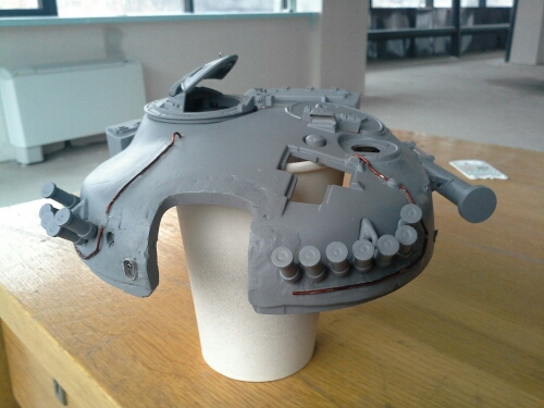

Re: Моддинг танка
Сообщение den.976 » 22 фев 2017, 13:00
Работаю пока над башней.

Re: Моддинг танка
Сообщение den.976 » 23 фев 2017, 12:51
Доделал крепления ящика.63 номера так и нет пока.
