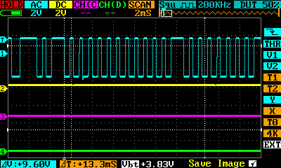

Значить так, подрубил девайсину к осциллографу и начал жмакать на кнопки пульта от Панасоника
На каждое нажатие осцилл показывал пачку импульсов соответствующих коду нажатой кнопки.
Затем я взял ИК светодиод и светанул в приемник - реакции ноль. Начал быстро подавать на светик питание имитируя импульсы - на экране осциллографа иногда мелькали импульсы, видимо я попадал в нужные рамки по скважности и длительности импульса.
Что доказал эксперимент? Ничего!
Как я уже ранее предположил - танк будет реагировать на кодовую пачку от другого такого же танка и не будет реагировать на случайные ИК засветки и спам от пультов.
Но этот спам от пультов будет мешать вести бой искажая кодовые пачки от танка к танку. Идем с пультом от телека на танковый бой и когда в нас стреляют - жмем на кнопки. Вуаля - наш танк неуязвим!!!
Как исправить? Никак!
Мы можем заменить ИК приемники на другую несущую и не реагировать на импульсы пультов, но тогда надо заставить моргать светодиод пушки с нужной несущей, а это надо лезть в прошивку контроллера, что пока невозможно!
Кодовая пачка пойманная на наш пенек от обычного пульта д/у
