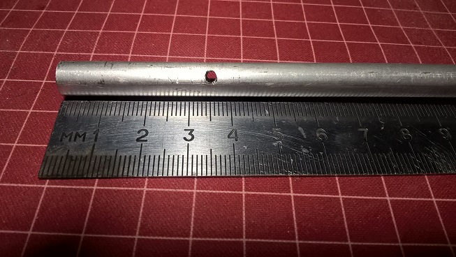

В стандартном стволике просверлены отверстия в конце разгонной части, тем и убирается эффект торможения разряжением в стволе. Кому интересно, могу померить.

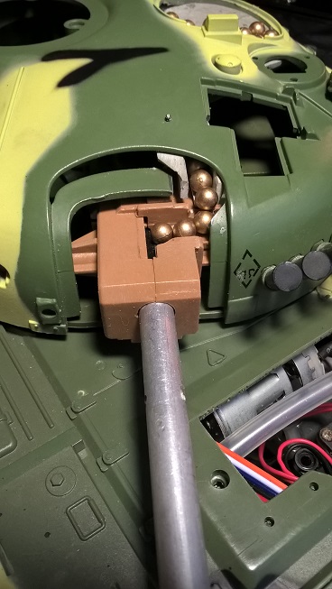

Сообщение uss.nostroma » 27 сен 2016, 12:04

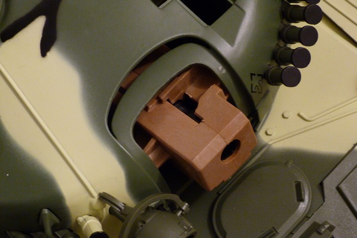

Пилить буду по красным линиям
uss.nostroma
Сообщения: 30
Re: Модификация пушки
Сообщение uss.nostroma » 27 сен 2016, 12:23

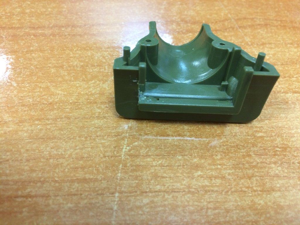

Вариант как сделать подачу шаров

стволик давно лежит в столе и уже на точно не скажу, что вставлялось в механизм пушки, но скорее всего -
от начала стволика ( то, что вставляется в механизм пушки) - 127 мм. Диаметр отверстия - ок. 2 мм - лень штангель доставать.

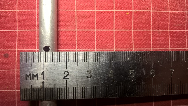

uss.nostroma
Сообщения: 30
Сообщение uss.nostroma » 28 сен 2016, 11:22
Обещанные фоточки.
cusco
Сообщения: 17
Сообщение cusco » 28 сен 2016, 19:30
Это ствол от ZTZ99? Чрезвычайно высокотехнологичное отверстие :D

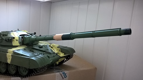

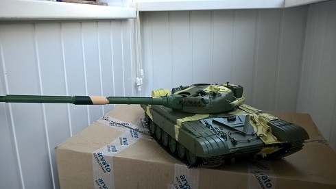

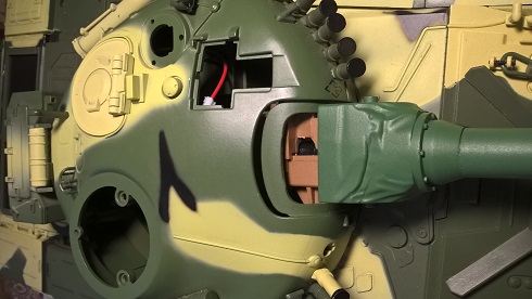

Сообщение Паутиныч » 17 окт 2016, 10:30

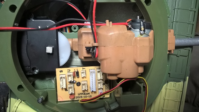

Всем привет.
Решил внести свою лепту в апгрейд пушки. Сразу скажу, что воспользовался инструкцией по замене показанной Vmn5. Здесь он подробно это рассказал (http://tank.deagostini.ru/forum/viewtopic.php?f=5&t=1926&start=1100). Оговорюсь сразу, я купил алюминиевые трубки, а они очень плохо паяются. Поэтому если есть возможность, то приобретайте медь или пластик. Но и с аллююминькой все получилось.
В итоге получилось вот что:
Чтобы родная маска села на новый механизм стрельбы, пришлось немного доработать:
После сборки всего и подключения всех элементов, выяснилось одна проблема, которая все планы с заменой на пневматику ломала на корню. В механизме более мощный движок. И если на холостом ходу он работал, то при взведении пружины, на основной плате выгорал транзистор и двигатель не подавал признаков жизни.
Вот это транзистор, отвечающий за движок на механизме взводе:
Вычислил его прозвоном платы, так как схемы на форме не нашел.
На транзисторе была указана маркировка Y1. Это NPN транзистор в корпусе SOT-23. В принципе в таком корпусе с такой маркировкой подходило достаточно большое количество транзисторов, но было понятно одно, что максимальный ток -1 Ампер. А новый движок при нагрузке требовал 1,6 Ампера. Решил заменить транзистор на более мощный. После недолгих поисков, нашел вот такой (FMMT617TA, Транзистор NPN 15В 3А 625мВт) http://www.chipdip.ru/product/fmmt617ta/.
Сегодня с утра перепаял. Итог - пушка стреляет. Осталось придумать механизм подачи шариков. Его позже покажу.
Надеюсь инфа будет полезна.

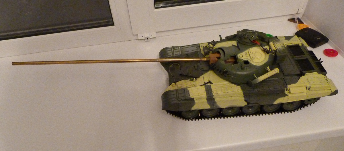

Сообщение uss.nostroma » 08 ноя 2016, 11:38
Смотрим, критикуем.
uss.nostroma
Сообщения: 30
Сообщение uss.nostroma » 08 ноя 2016, 11:43
Паутиныч писал(а):Всем привет.
И все-же, у меня есть сомнение по поводу жесткости соединения ствол - пневмо с использованием штатной маски без существенных переделов.
