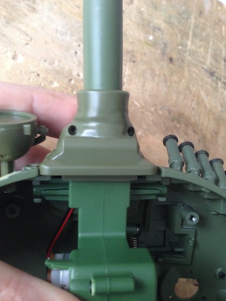

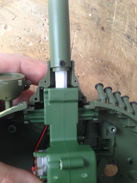

масо писал(а):
Airatius писал(а):Очередное гениальное видео от гения сборки ДеА.
Чувак вставил ствол в механизм отдачи и вкручивает шуруп в ствол во первых в прорезь на механизме, во вторых - в провода!
Шуруп ничего держать не будет это раз и повредит изоляцию проводов светодиода - два, тем самым вызовет КЗ и сожгёт контроллер к черту. :evil:
Неужели трудно догадаться, что ствол надо прокрутить на 180 градусов?
Да как же так товарищи!
да уж догадаться он не может потому что он полный дилетант в данной теме по рукам же видно все наманикюренные напидоренные нежные ручки офисного мальчика красавчика!! догадаться не возможно так как ему тупо не интересно как там ставится ствол и все остальное фу просто противно смотреть на все это
Судя по порезам на руках у него отвертка срывалась много раз :lol:

Для надежного крепления ствола на механизме могу предложить сделать еще по два отверстия по бокам в дополнение к штатному и крепить на три самореза с трех сторон.
Термоусадка и фум лента могут сползать.
С другой стороны, ствол ставится один раз и надолго

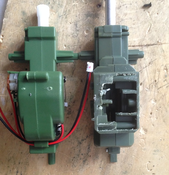

Очередная порция сборки... На ДИМе уже выложил...
Все хорошо собирается... И крепко сидит...
Hal_Husker
Сообщения: 146
Благодарил (а): 14 раз
Re: Нюансы сборки
Сообщение Hal_Husker » 18 янв 2016, 15:57
Сравнил размеры стандартного ХЛ корпуса и ДеА: по длине одно и тоже, но ДеА уже... поэтому посадка плотная.
Но у ХЛ есть разные корпуса отката для разных моделей сегодня еще один сравню.
