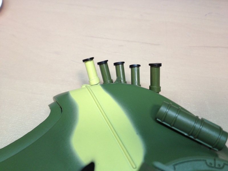

Коллеги, как у вас встали гранатомёты, я ставил по пазам в башне, получилось совсем не похоже на фоку в журнале? Изображение

1970 писал(а):
Airatius писал(а):
1970 писал(а):Коллеги, как у вас встали гранатомёты, я ставил по пазам в башне, получилось совсем не похоже на фоку в журнале?
как будто направляющие в башню до конца не вошли. Смотрится не очень. Может сточить (укоротить) их слегонца ?
Вот и мне кажется, как то стремно получилось.
Если стремитесь к копийности, то однозначно надо "перепиливать".
Выбрасывать саморезы, каждую "тучку" подгонять по месту, сажать на клей и "обваривать", подводить "электропроводку".
Но все это, как и крепеж всей другой обвески, относится к тем коллегам-моделистам, кто потом будет заниматься покраской или перекраской модели (без этого не обойтись).
Если же у вас цель собрать просто работающую модель и вы не планируете убирать все стыки крепежа, всего "обвеса" и не заниматься доводкой модели до более-менее пристойной копии, то оставьте все, как есть. Смысла вам заморачиваться нет. - Какая разница, как сидят гранатометы, если видно, что они у вас тупо вставлены в отверстия, и не важно как и чем они у вас крепятся.
А вообще то вот:
Еще пример:
И еще:

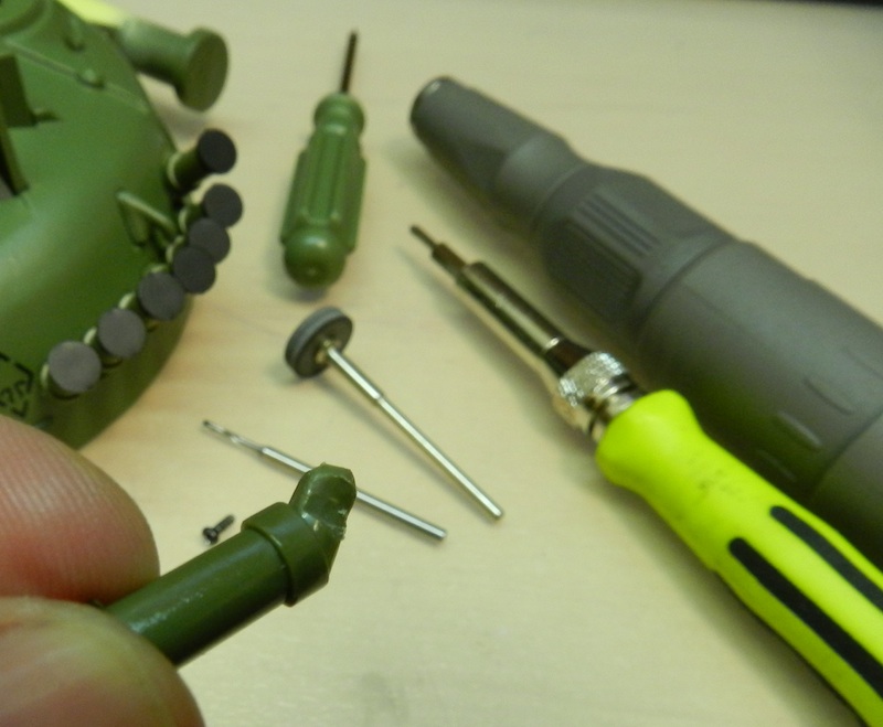

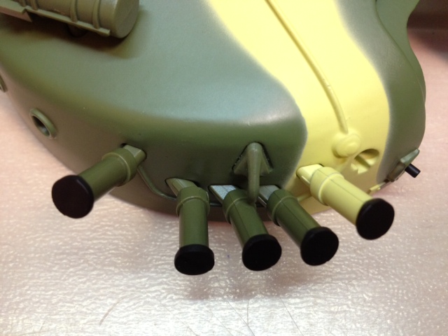

Однако мне не понравился результат с одиноко торчащим вбок гранатометом со стороны пулемёта (№1).
В ход пошла бор машинка. Сначала подпилил его что бы он немного повернулся вперед, потом подпилил соседа что бы тот повернулся немного к первому. Вроде чуть-чуть, но стало как-то менее заметно. Наверное можно было бы и ещё подпилить, но пока дальше не стал.
без допила
фотография (10).JPG (97.68 КБ) 14229 просмотров
подпилен только №1
фотография (13).JPG (95.32 КБ) 14229 просмотров

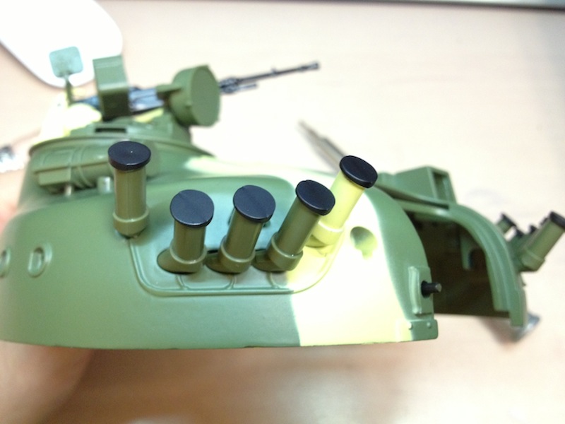

В итоге ещё допили и сбоку немного поскольку в башню упирался уже. Из-за того что угол большой вышел надо было изменить угол поворота для винта и по хорошему дырочку немного по углам засверлить. Это завтра сделаю, пока просто подложил кусочек алюминия с боку :lol:
P.s. ствол пулемёта пока просто забил деревянным молотком без клея.

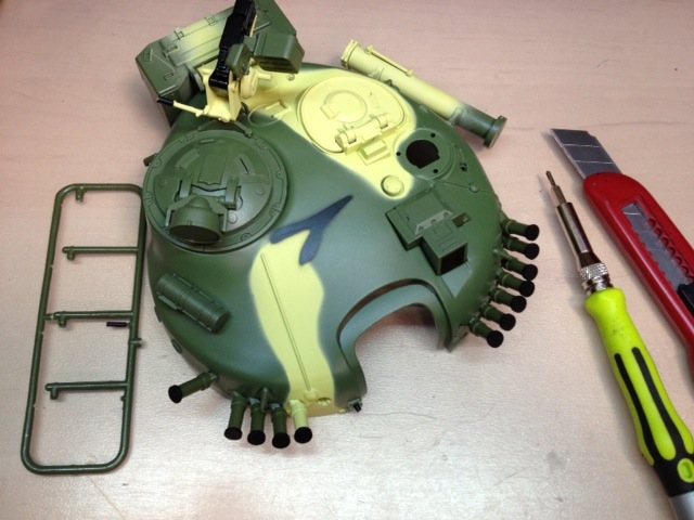

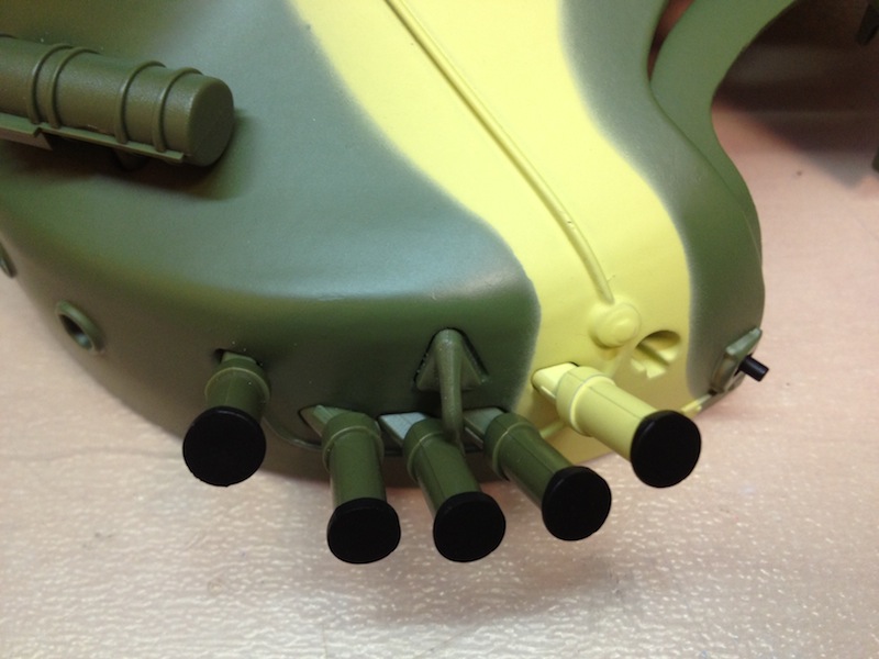

Я, как и говорил выше, выбросил крепежные саморезики, "перепилил" крепеж, сделал "электропроводку" к гранатометам и "вварил" их.
Вот так пока получается:

1970 писал(а):Коллеги, классно у вас выходит, я в танках не очень пока, а как вы разобрались с гранатомётами левого борта башни? Я пока не рискнул?
Опредил нужный угол подъема и их направление. "Забил" на саморезы, подрезал и подгонял каждый по месту. На номера вообще не обращал внимания.
Если гранатометы оставлять, как они есть, то даже, если они "лягут" правильно, длина их крепежа уж больно переразмерена.
Так, что - лучше реэать :)

Donbass писал(а):А есть фото, как "приварены" эти уши, но до грунтовки?
Нет. До грунтовки фото не делал.
Эти "уши" - мягкая проволока, 0,8мм, сварные швы - "зеленка" (гринстаф).

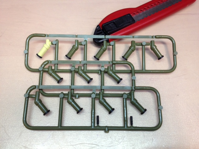

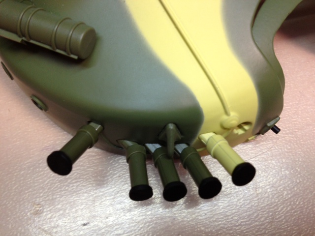

Как многие успели заметить, в комплекте 3 отливки с гранатометами.
Отливку с пятеркой гранатометов закрепляем на правой стороне, в том порядке, в котором они расположены.
Отделять их можно просто аккуратно отломав и зачистив место слома скальпелем.
С левой стороны крепим тройку гранатометов, начиная от ствола пушки.
Затем четверку гранатометов и последним - гранатомет с длинным основанием.
В итоге, все выглядит как то так.
В конце вставляем в башню ствол пулемета в отверстие около ствола пушки.
Ну и на сладкое - 40 траков гусеницы 8-)

Смотрю я фотки в стоковом исполнении, гранатомёты у всех по разному встают. На фото у вас второй гранатомёт вообще в землю смотрит.

А всё таки правые тучки ужасающе сидят...
Michaeles1, скажите, вы проводку к гранатометам делали из той же "зеленки" ? И как я смог разглядеть крепеж вы засверливали ?

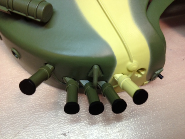

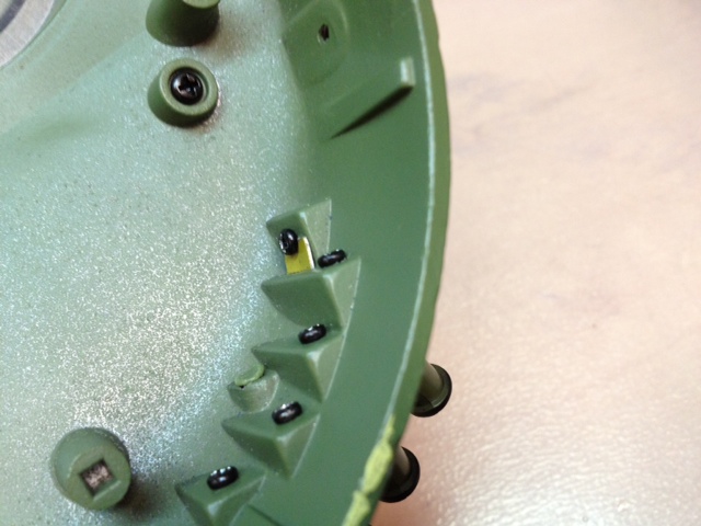

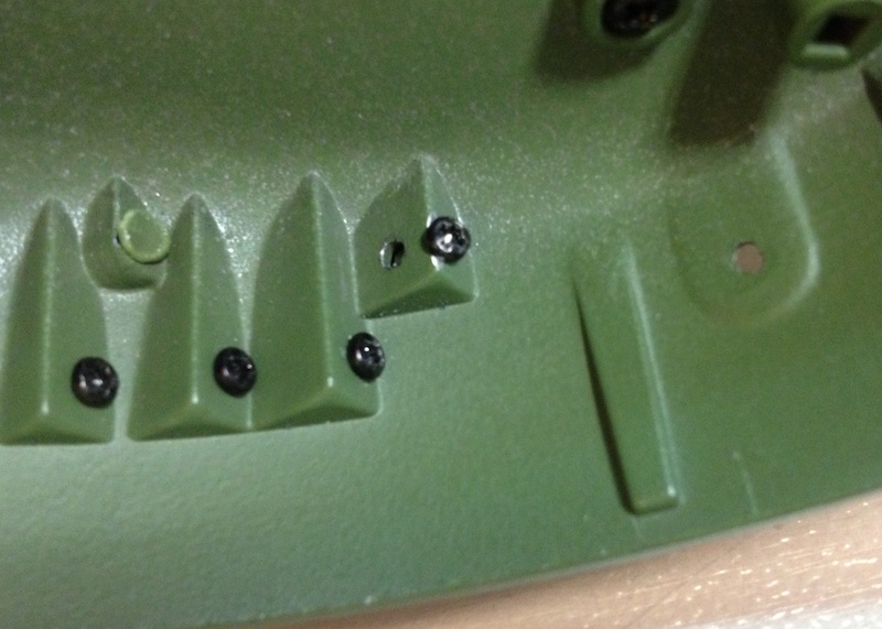

Короче я сделал по другому, но сильно лучше :D

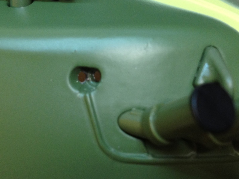

Силумин легко обрабатывается, но плохо держит нагрузки - привет многим производителям пневматики :evil:
Смысл в том что бы засверлить в месте крепления в угол ещё одну дырочку для крепёжного винта, с обратной для шляпки надо немного подточить что бы площадка была.
Потом долго и не торопясь 7 раз примеряясь подпиливал что бы лег в паз под углом.
Так же немного повернул №2 подточив плоскость отвечающую за поворот по оси - выемка.
Собственно конечный вариант похож на то что в журнале :twisted:
сточил гранотомёт
сверлим прямо в угол!
Новая дырка.jpg (90.94 КБ) 15296 просмотров
выходим из угла точно по середине и стачиваем немного уголок
Новое место крепления.jpg (121.84 КБ) 15296 просмотров

:geek:
результат
фотография (11).JPG (96.2 КБ) 15295 просмотров
фотография (13).JPG (78.31 КБ) 15295 просмотров

Скорее всего, каждый гранатомет надо подбирать индивидуально под каждое отверстие, но я то собирал по инструкции.
Ну может по фотке мне так показалось, я тоже собираю по инструкции, сток версию.
Если не перепутали, то все вопросы в редакцию ;)
Проверить не сложно - на каждом есть номер - как смотрим на башню, с лева на право 1-12.
Всего траков, на две ленты, 200 штук. В одной ленте будет 99 штук и 2 трака запасные.

Гранатометы иногда не сильно внятно становятся в пазы. Из-за этого не всегда понятно как они могут все смотреть вверх) но,поискав, необходимое положение, фиксируются как задумано изготовителем. так что у кого не получается просто ищите нужное положение)
