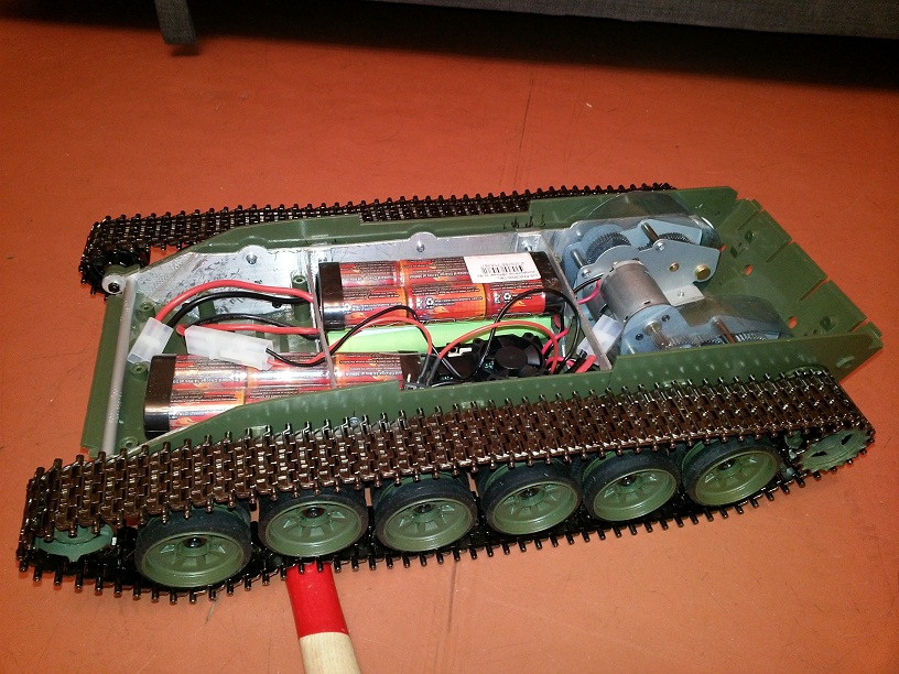

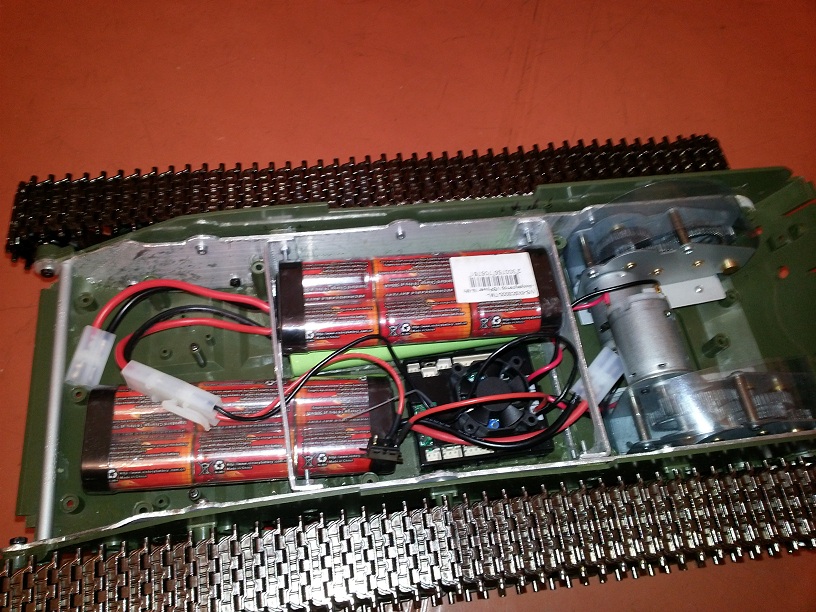

Сообщение Алекс » 13 авг 2016, 11:43
Коллеги, поставил плату управления от Тайгена, есть нюансы, у Тайгена везде минус, где у нашей машины плюс.
сделал переполюсовку, загрузил ванну один АКБ от ДеА весом 200-300 грамм, и два АКБ NiMh 5 Ач весом по 400 грамм, сточил диски противосбрасывания гуслей в ведущих звездах, чОтко получилось 99 траков в гусле, машина едет через препятствия, ИМХО, как надо! Подвеска работает как надо, не козлит, но и отрабатывает хорошо.
Видео позже.

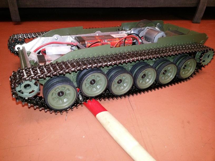

Сообщение Алекс » 13 авг 2016, 22:05
Видео работы подвески ходовой Т-72.
Я удовлетворён.
Результат - хороший, мы с коллегами были приятно удивлены.

Это мое личное мнение, я могу ошибаться. Пружины стоят на скручивание, ставил а продолговатое отверстие, а не в круглое. Ванна с катками (куда я положил акк на 5000 Ач, один редуктор с двигуном и динамик) не прогибается когда я ее ставлю на пассатижи

В ванну загружено 3 АКБ общим весом в 1 кг, ПУ и динамик.
Еще видео о работе подвески.
https://www.youtube.com/watch?v=nAUYQYPIJoY
Как видно, работает подвеска здорово.

Алекс писал(а):Посмотрите внимательно на положения опорных катков.
Это жесткая подвеска?
Может у нас разные пружины, но при штатной (журнальной) сборке у меня подвеска так не отрабатывает даже с превышением массы танка в 2-3 раза.
