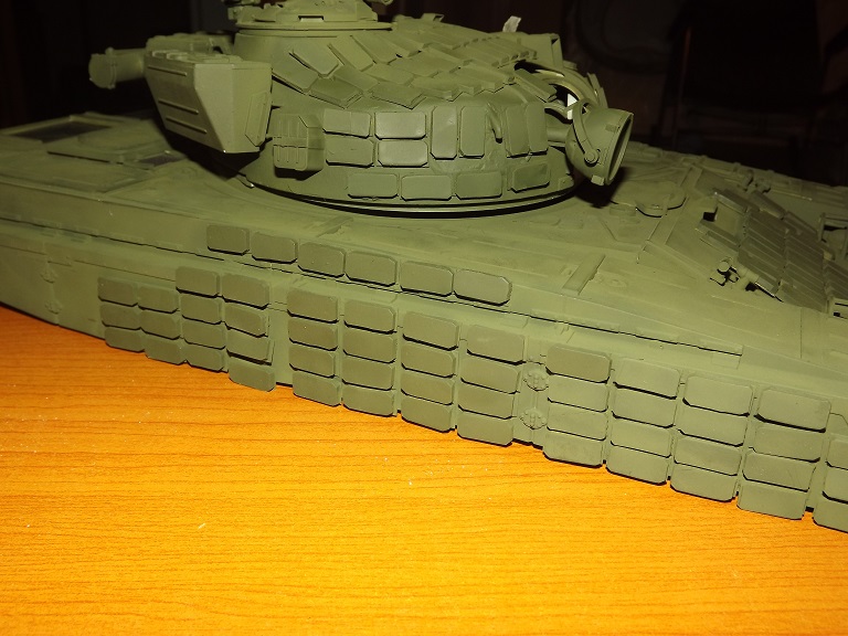

масо писал(а):и с другого ракурса видна неокрашенная часть Изображение и козырьки прицелов наконец то переделал
фактура резины очень приятная и что самое важное шлифуется. и её же можно и на борт экраны пустить что я вскоре и сделаю

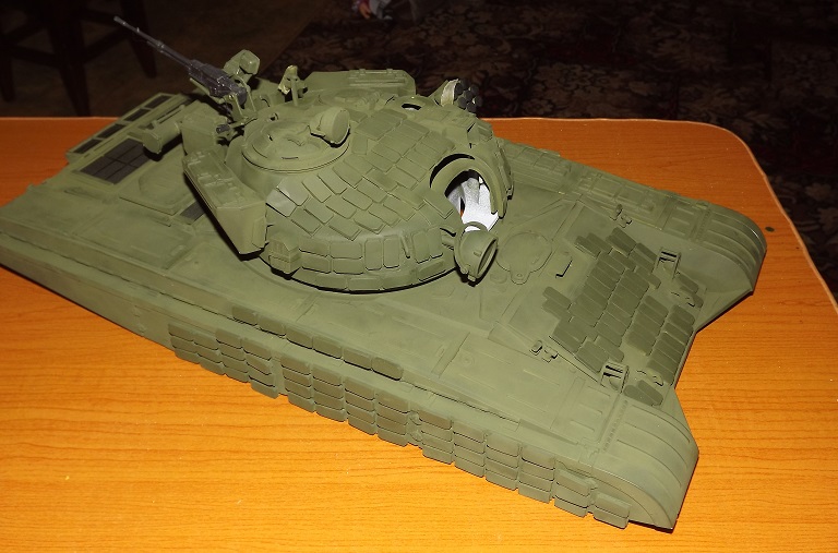

Немного обновлюсь. Практически полностью закончил обвеску ДЗ, на бортах получилось на несколько блоков больше чем на настоящих танках, грешу на неточный размеры ДЗ,исправлять уже не буду. Получается в принципе не плохо. Видны ещё косячки в покраске, но это ещё не окончательная окраска. Дальше Бум ждать Остальные детали башни.

Всем привет. это моя версия.

красить буду потом.

Легче сделать было. чем фотки сюда забросить.Вообщем всем привет.меня зовут Олег.Делаю АВ шку.Д З из эпоксидки . ряд который над амбразурой пока не приклеен .когда маска пушки будет на месте тогда и приклею.кстати заметили амбразура гораздо больше прототипа .прожектор слегка подпилил а то он в низ смотрел.если делать крепление как на натуре то его придёться делать из металла - пластик сломается тяжеловат для него прожектор будет.да и если так то и тяги делать из метала чтоб уж и поворачивался он синхронно с пушкой.дым однозначно пускать на бок . уже проточил и в корпусе и в выхлопушке .

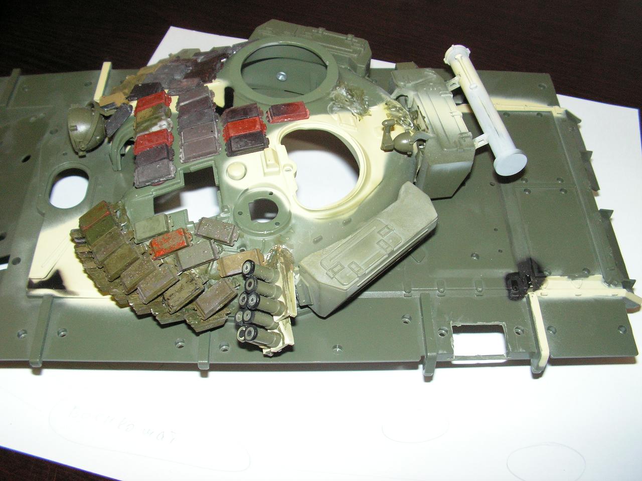

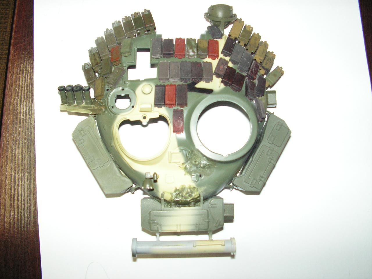

Да, то же не первый раз вижу что люди правый ящик зеркалят на левую сторону, это не верно.

товарищи EVGEN и LOMIK а вы сами то как с ящиками поступили!!! может покажете???

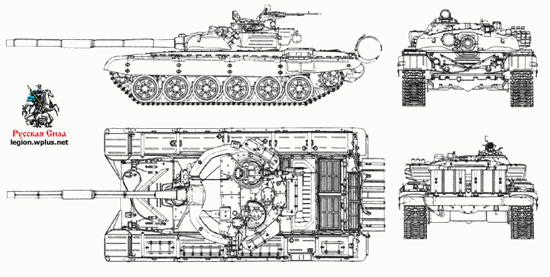

Сообщение booch59 » 27 янв 2016, 18:27
lomik писал(а):Да, то же не первый раз вижу что люди правый ящик зеркалят на левую сторону, это не верно.
На этом чертеже тоже неправильно?

Сообщение масо » 27 янв 2016, 18:55
да гонят они есть конечно незначительная разница в зипах но она настолько несущественна и не заметна что ради нее и стараться не хочется

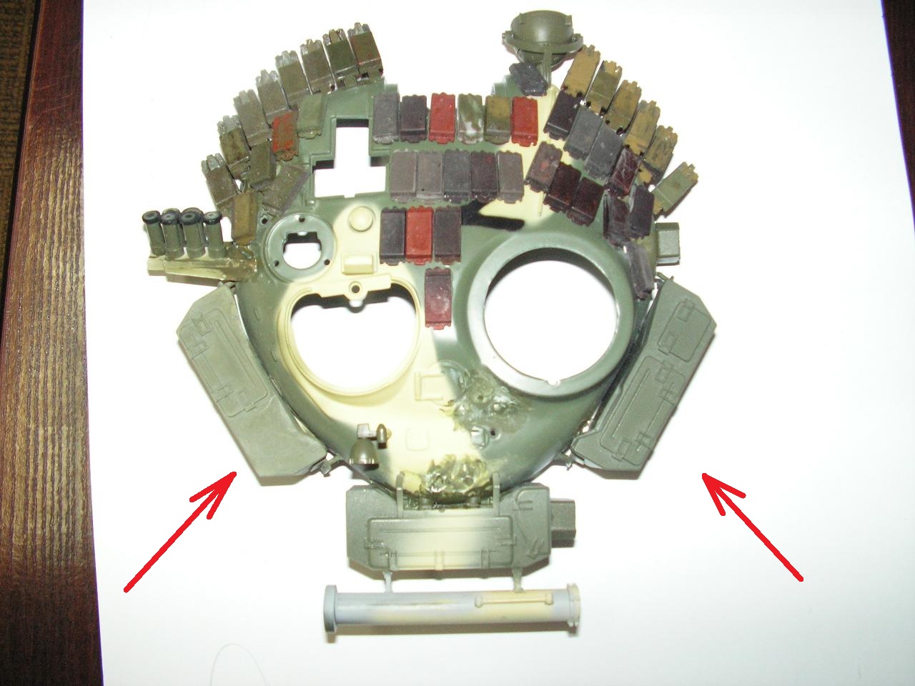

Re: Моддинг танка
Сообщение evgen » 27 янв 2016, 19:12
Вся разница только в количестве крышек и в полости в левом ящике под рим, а так ящики абсолютно одинаковые и чертеж выше верный. вот фотографии именно левого ящика, который уже не первый человек зеркалирует, хотя нужно просто взять тот же ящик.
