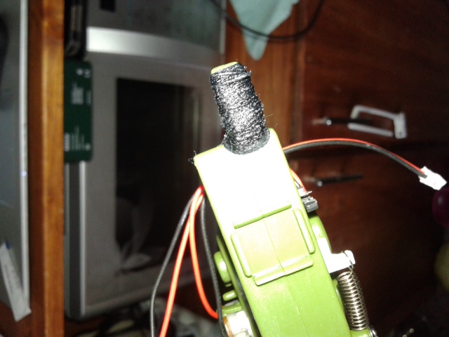

manergeim писал(а):У механизма отката, есть хвостовик.
кстати про хвостик, он имеет свойство отламываться на изгибе, я на своих ХЛ уже лазил в башню чинить эти хвостики, теперь сразу разбираю башню обматываю хвостик нитками и промазываю супер клеем и еще обматываю, проблем больше с хвостиком не было.
Сколько делаешь проходов? Судя по Вашим словам, Вы делаете два прохода. Их хватает??? А что будет давить на хвостовик??? Или там будет кольцо одеваться???
Fesiy
Сообщения: 174
Re: Нюансы сборки
Сообщение Fesiy » 06 фев 2016, 10:38
manergeim писал(а):
На хвост будет давить механизм поднятия/опускания ствола.

Сообщение manergeim » 06 фев 2016, 13:19
вот что у меня получилось

nikomak
Сообщения: 183
Благодарил (а): 19 раз
Поблагодарили: 29 раз
Re: Нюансы сборки
Сообщение nikomak » 06 фев 2016, 16:55
manergeim писал(а):
Без фанатизма ;)
nikomak
Сообщения: 183
Re: Нюансы сборки
Сообщение nikomak » 06 фев 2016, 16:57
manergeim писал(а):вот что у меня получилось
Именно так ;)

Сообщение manergeim » 06 фев 2016, 17:34
Именно так ;)
я там накрутил два витка, каждый смазывал секундой (клей секунда)
