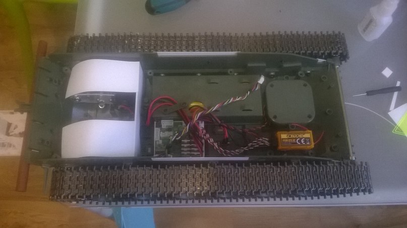

Рискну дать другой совет.
если ты заметил на моем видео, там виден прозрачный пластик над редукторами.
Берёшь пустую пластиковую бутылку из под воды подходящего диаметра, вырезаешь из неё кольца нужной толщины, и ставишь их вокруг редов, предотвращая разбрызгивание смазки.
Не благодари. :)

Собрал ходовую, поставил редуктора, подключил движки и подал напругу плавно. Движение гуслей на весу начинается при 2.5 в, при 7.2 вольтах ходовая шумит, по- моему, громче, чем на настоящем.
Плыли,плыли и у....лись!

Алекс писал(а):Рискну дать другой совет.
Не благодари. :)
А еще лучше сверху строительным феном прогреть, бутылка как термоусадка сядет и примет форму редуктора.

Сообщение manergeim » 19 авг 2016, 18:33
Не благодари. :)
Увы, чаво нема, того нема!!

manergeim писал(а):
Не благодари. :)
Тогда у жены обычный экспроприируй, пока она спит :lol:

Алекс
Сообщения: 460
Поблагодарили: 93 раза
Re: Ходовая часть
Сообщение Алекс » 19 авг 2016, 23:36
Эти полоски - временное решение, потом, естественно, подходящего размера пластик греется, и герметит редуктор.
manergeim писал(а):
На самом деле, обычным феном можно. Жена есть?
Dobermanrezzo писал(а):Честно стибрил у Лось13 :-)
первоисточник http://www.d-i-m.su/forum/showthread.ph ... #post78105
Тоже вариант, но у Паши полистирола немеряно, вот и извращается :D

Лось13
Сообщения: 19
Зарегистрирован: 18 июл 2016, 15:23
Re: Ходовая часть
Сообщение Лось13 » 23 авг 2016, 22:34
Это временное решение. Накрыл полистиролом 0.5 чтобы Кларк незакидало смазкой. Пользуюсь смазкой для мотоцепей... Да и редуктора у меня тайген про на подшипниках... Скоро буду делать кожуха нормальные. все в моей теме на Диме будет. Щас решаю резать корыто или нет...
