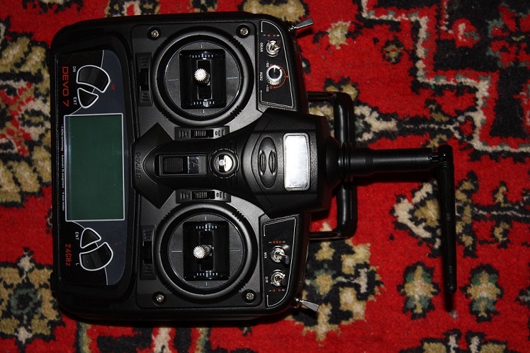

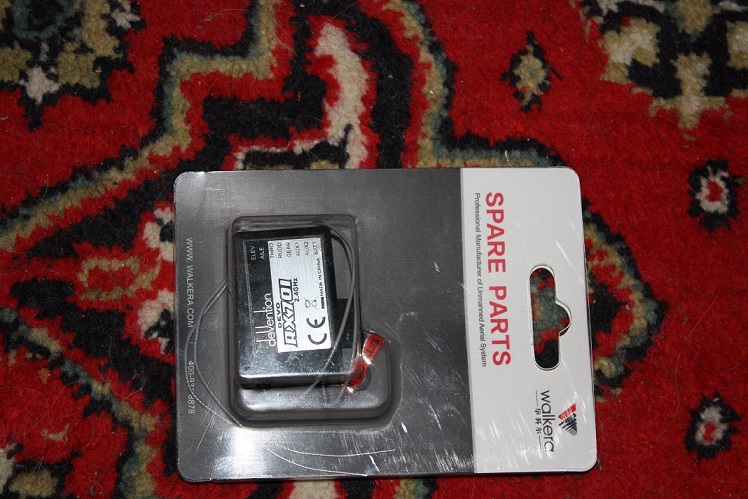

Blak_Jak
Зарегистрирован: 03 дек 2016, 04:40
Re: Пульт управления танком Т-72
Сообщение Blak_Jak » 05 дек 2016, 15:20
blablabla писал(а):По идее, если поменять его на приемник от нового пульта, то с этим новым пультом должно заработать.
Имею devo 7 ну и соответственно приемник для него, и как же сие чудо подключить интересно?
К родному блоку от ДеА - никак. Уже давно об этом говорилось.
