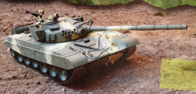

Вопрос по фото модели в журнале.
В журнале несколько раз замечал фотографии другой модели без ИК-приемника и другой маской орудия - без ИК датчика. Соответственно возник вопрос - будет ли выпущены детали для переоборудования в стреляющую версию?
- Вложения
- Не серийный вариант?
- image.jpg (83.03 КБ) 46253 просмотра

Re: Вопрос по фото модели в журнале.
stakanchik писал(а):В журнале несколько раз замечал фотографии другой модели без ИК-приемника и другой маской орудия - без ИК датчика. Соответственно возник вопрос - будет ли выпущены детали для переоборудования в стреляющую версию?
Нет, весь возможный функционал описан ранее
В журналах используются фотографии проектной модели, если там нет ИК-датчика то это автоматически значит, что он стреляеющий что ли? В проектной модели попросту не было ни того, ни другого
Гордей писал(а):..если там нет ИК-датчика то это автоматически значит, что он стреляеющий что ли? В проектной модели попросту не было ни того, ни другого
Ну я же писал что оптимист, а для редакции лишний раз заработать был бы выпустив спец выпуск не по подписке с комплектом для переоборудования
