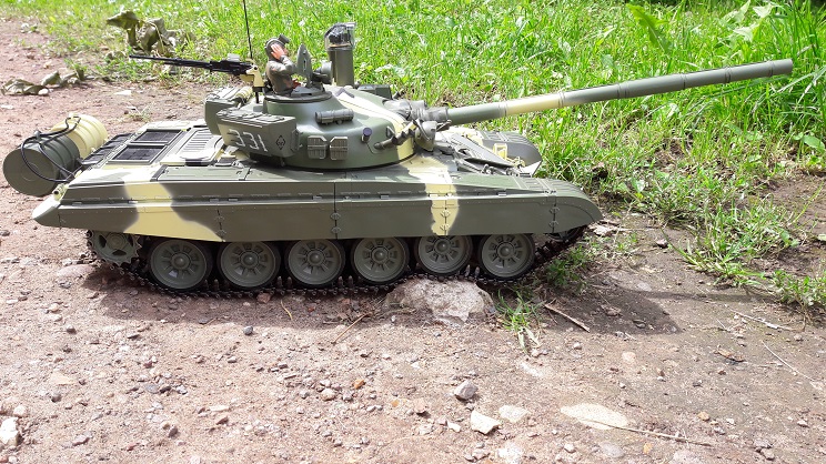

Фотка вдогонку

Посмотрел внимательно на зад танка, левая надгусечная полка выше правой, относительно бревна, такое впечатление, что левый редуктор с мотором не дает нормально закрыться корпусу.

1970 писал(а):Посмотрел внимательно на зад танка, левая надгусечная полка выше правой, относительно бревна, такое впечатление, что левый редуктор с мотором не дает нормально закрыться корпусу.
Там может попасть шлейф, у меня тоже такое было. Посмотри сзади между гусеницей и полкой. Если попадает шлейф, то ты его неправильно закрепил. Не могу объяснить словами, если свой танк сегодня буду вскрывать, то сфотаю. Но, я думаю, сам сообразишь. "Петля" шлейфа должна не быть параллельна полке, выступая влево, а должна быть ей перпендикулярна, "свисать" вниз, тогда нормально закрывается
Что то все равно от руки ровно танк у меня не закрывается, ты про какой шлейф пишешь? От задних диодов, под скобами который?

1970 писал(а):Что то все равно от руки ровно танк у меня не закрывается, ты про какой шлейф пишешь? От задних диодов, под скобами который?
Да, именно про него

Сообщение 1970 » 15 авг 2016, 22:05
Может я его не правильно проложил изначально? Что то мне кажется все из за него.

1970 писал(а):Может я его не правильно проложил изначально? Что то мне кажется все из за него.
Переложи. Поэкспериментируй

Сообщение 1970 » 15 авг 2016, 22:21
Именно у второй задней стойки левой, мне кажется там косячина. Спасибо за подсказку !

1970 писал(а):Именно у второй задней стойки левой, мне кажется там косячина. Спасибо за подсказку !
Там есть стойка, которая прям рядом с кругом для башни. Вот я ее сперва обвел снаружи, т.е. в сторону надгусеничной полки, и тоже не закрывался корпус. А потом переложил шлейф так, чтобы он обходил стойку со стороны башни, но петлю сделал вниз, от корпуса, и тогда все закрылось. Если ты про нее же говоришь, то, видимо, да, та же проблема

Сообщение 1970 » 15 авг 2016, 23:11
Да про нее, делал точно так же как и ты, на шлейфе в этом месте нашел след от ванны(пережим), но пока не собирал, утро вечера мудренее.
