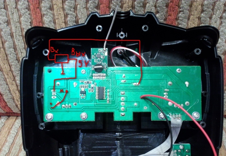

Меня посетила одна мысль: судя по фото "потрохов" пульта от ДеА со стороны дорожек viewtopic.php?f=5&t=2002&start=225 , стики пульта работают как делитель напряжения.Интересно,что будет,если на резистор стика хода "вперёд-назад" подать меньшее напряжение,допустим, раза в два?Подать его,например,через стабилизатор +5 вольт.Если танк, при пониженном напряжении стика на пульте,начнёт стартовать плавнее,то можно будет немного дороботать пульт,добавив кнопку "плавный ход - полный ход",эта кнопка будет подавать напряжение или напрямую,или через стабилизатор.

Ход ручек станет ещё чувствительнее.

Я думаю,что наоборот - если раньше,к примеру,сдвигая стик на 1 мм напряжение менялось на 1 вольт,то теперь оно поменяется на 0,5 вольта .А что бы поменялось на 1 вольт,стик придётся сдвинуть на 2 мм.Надо пробовать,всего то делов - дважды перерезать дорожку,на проводах подкинуть КРЕНку.

Да, ты прав, теперь надо будет, к примеру, передвинуть ручку на 2 мм. на тот же 1 вольт, а дальше опять дискретная команда пошла.

Я в сообщение выше фото добавил.Там ещё перемычку надо будет кинуть между обрезками дорожки,на фото - красная линия.

Можно будет проэкспериментировать с разными напряжениями,например,подать 3 вольта на стик,посмотреть,как он будет себя вести.жаль,что у меня пульта нет - так бы сам провёл этот эксперимент.

ELC_AMX писал(а):Я думаю,что наоборот - если раньше,к примеру,сдвигая стик на 1 мм напряжение менялось на 1 вольт,то теперь оно поменяется на 0,5 вольта .А что бы поменялось на 1 вольт,стик придётся сдвинуть на 2 мм.Надо пробовать,всего то делов - дважды перерезать дорожку,на проводах подкинуть КРЕНку.
ЕСТЬ еще один вариант сделать тримеры ,паралельно стикам припаять переменное сопротивление на 50 килоом (уже пробовал получилось)
