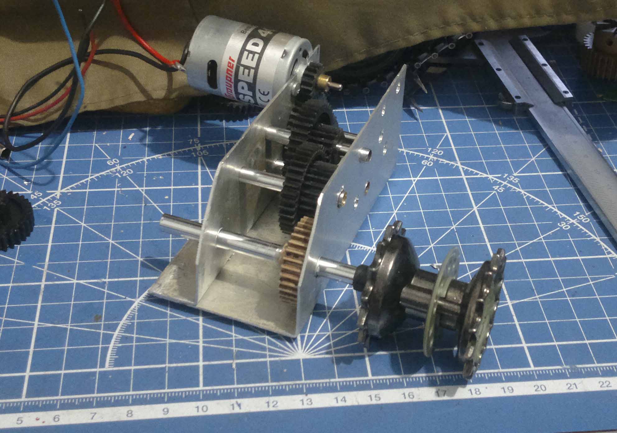

Концепт редуктора.
Комплектующие от принтера. Работаем над подшипником ведущего вала :D

Подробности буду позже как будет рабочий прототип :D , но крутит он просто дико. Боюсь что гусли рвать будет и корпус развалится. Нужно движку послабее. :mrgreen:

Санёк писал(а):Подробности буду позже как будет рабочий прототип :D , но крутит он просто дико. Боюсь что гусли рвать будет и корпус развалится. Нужно движку послабее. :mrgreen:
Да с чего они порвуться то? Скорее выломает ленивца из ванны, нашу гуслю порвать надо дикую силушку приложить.
Кстати, сдается мне что грамотно сконструированный редуктор даже с пластиковыми шестернями долго проработает, не говоря уж о металле.

Deymos писал(а):Из виденного самолично: съёденные шестерни редуктора, убитые втулки осей шестерней, сломанные валы зубчатых колес. Причём хорошо смазанных. Направление усилия и момент бормашины серьёзно отличается от танковых. Условия разные. В бормашине камни или ветки в гусли между катками или гуслями и ванной не попадаются, и на бормашинке при заклинивании ты сразу можешь усилие снять, а на движущейся модели в 5 метрах от тебя? Пока поймешь, в чем дело, раз, и ленивец обломился, или балансир, или вал зубчатого колеса.
Что сказать?, почти убедили, если что случиться- буду менять (переделывать).

Вот не поверишь, за 2 дня покатушек у нас человек в хлам одну шестерню убил в редукторе из металла. А у другого такой редуктор уже 2 года ходит под недетской нагрузкой. Всяко бывает.

Алекс писал(а):Вот не поверишь, за 2 дня покатушек у нас человек в хлам одну шестерню убил в редукторе из металла. А у другого такой редуктор уже 2 года ходит под недетской нагрузкой. Всяко бывает.
Я по поэтому и сказал - "грамотно рассчитанный редуктор". А в таком редукторе несомненно должен быть запас прочности и равномерно распределенная нагрузка на каждую шестерню.

Да редукторы то абсл\олютно идентичные, изготовитель Тайген, а вот пойди ж ты. один ходит, другой в хлам быстренько.
А так то, промышленные редуктора все грамотно рассчитаные, наверное :).

Судя по фото редуктора на Насекомых,шестерня ведущего вала и связанная с ней соседняя работают как повышающие обороты,следовательно,нагрузка на зубья будет выше.И если шестеренки те из сплава, то ресурс их будет невысоким.Ведущий вал проходит через латунную втулку - вместо неё так и просится подшипник...

ELC_AMX писал(а):Судя по фото редуктора на Насекомых,шестерня ведущего вала и связанная с ней соседняя работают как повышающие обороты,следовательно,нагрузка на зубья будет выше.И если шестеренки те из сплава, то ресурс их будет невысоким.Ведущий вал проходит через латунную втулку - вместо неё так и просится подшипник...
Подшипник лучше ставить на укреплённой боковой стенке ванны. Так нагрузка будет существенно меньше на внешнюю стенку редукторов, даже если ведущие валы посадить на подшипники.
