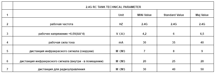

Комментарий специалиста по модели:
Наш танк совместим с аналоговыми пультами других производителей, имеющими такие же характеристики, как наш пульт. Т.е. если каналов больше либо меньше в пультах других производителей - пульт не будет работать.
К тому же, в любом магазине радиоуправляемых моделей можно купить приемник сигнала и совместить с энергосистемой танка Т-72 нашего производства - разъемы под питания у всех одинаковы. Тогда уже можно будет пользоваться и пультом с другими характеристиками.
Технические характеристики нашего пульта ниже.

admin писал(а):Комментарий специалиста по модели:
Я конечно извиняюсь, но Ваш технический специалист мягко говоря "не в курсе", и я извинюсь перед ним если он пойдет в магазин радиоуправляемых моделей, купит все что нужно и представит нам как это собрать чтобы работало ( с указанием конкретных изделий), причем детали должны быть в заводском исполнении и устанавливаться без переделок, за исключением кабельных соединений.
Ни количества каналов в пульте ДеА не указано, ни протокола передачи данных. Информативность приведённой таблицы для решения вопроса о совместимости равна ноль целых шиш десятых. Ещё порадовали строки про дистанцию ИК-сигнала... Ага, ИК-сигнал для пульта с частотой 2,4 ГГц... Или производитель имел в виду ИК-бой? Но тогда каким образом он к характеристике пульта. И возвращаясь к пульту - а давайте предоставим вашему специалисту 6-ти канальный пульт от Hobby King с такими же характеристиками. Пусть он попробует его согласовать с Т-72. Вот пульт
Вот приёмник
Совмещайте разъёмы под питание. Хочу на это посмотреть.
P.S. Прошу прощения за такой пост, но просто реально достала езда по ушам про совместимость пульта.
Добрый день! Во-первых, полагаю, что многие были не до конца уверены в том, что они вообще соберут эту серию, поэтому покупать пульт за 3000 рублей было перебором. Во-вторых, у многих были свои пульты, но как оказалось, совместимость весьма "хромает", а далеко не каждый хорошо разбирается в электронике, чтобы полностью переделывать внутреннее содержимое. В-третьих, есть такие оригиналисты, как я, которые заказали всю серию по факту выхода последнего номера, собрали танк, а тут сюрприз. Консультант из deagoshop.ru сказала, что пультов больше не будет - она просто не в курсе обсуждений этого вопроса или уже принято отрицательное решение? Надеюсь вы всё же запустите в продажу пульты управления, всё же очень бы хотелось, чтобы была радиоуправляемая модель, а не памятник.
это был реально ответ специалиста :o :o :o !!!?
я не просто требую, я настаиваю, что бы "специалист" провел опыт по сопряжению пульта сторонних производителей с танком т-72 от ДеА !!! и выложил здесь инструкцию по сопряжению. То, что продается в магазинах радиомоделей, это без глубокого "перепила" 200% не совместимо с т-72.
P.S. Пульты от Heng Longa, Taigen не работают с т-72 !!!!
"СПЕЦИАЛИС" какой будет Ваш ответ?
