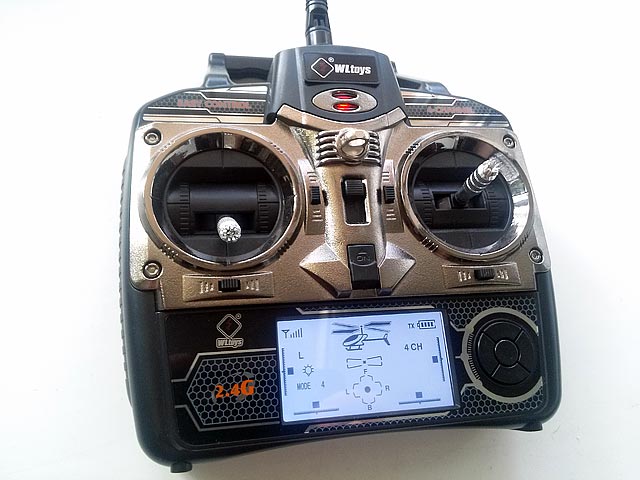

Спрашивающим про дисплей.
Вот пульт от моего коптера WL-Toys V912. На нем тоже есть дисплей, но он несет чисто служебную информацию.
Скорее всего, на пульте нашего танка есть место для такого же дисплея. Китайцы любят делать универсальные корпуса, вот и тут универсальный корпус.
Бывает, что вместо дисплея - бумажка с нарисованным дисплеем ) это тоже в стиле китайцев.
Но нашем танке там явно нет дисплея и телефон туда не влезет, так что будем считать это элементом дизайна )

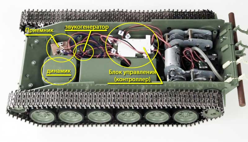

Не поленился и еще раз пересмотрел видео
Вы, товарищи, путаете приемник и контроллер.
Вот контроллер от Хенг-Лонг, он стоит от 860р.
(http://ru.aliexpress.com/item/HENG-LONG-3838-1-RC-smoking-tank-Snow-leopard-1-16-spare-parts-No-38-025/32245408769.html)
К нему подключается приемник, любой на 2.4 ГГц.
Конкретно тот что на видео я на Али не нашел, может не так искал. Нашел на другом сайте за 10$
"Почти ничего не стоит" я конечно погорячился, но в стоимость одного журнала его вполне можно уместить.

Не совсем верное утверждение. Это я о ЛЮБОМ приемнике на 2,4ГГц. Если используется именно контроллеры от Хенг Лонга, то эти контроллеры не понимают стандартный PPM или тамиевский (стандартный) PCM (PPM - Pulse Position Modulation и PCM - Pulse Code Modulation - виды кодирования сигнала перед посылкой его по радиоканалу). У Хенг Лонга - собственная система кодировки - свой собственный PCM. Приемники, что понимают PPM - как правило не понимают PCM.
Дело в разных декодерах в этих видах приемников. И если PCM от Хенг Лонга - отличается от стандартного (Тамиевского) PCM - то и стандартные приемники , декодирующие PCM Не смогут работать с сигналами Хенг Лонга.
И вообще - стандартный приемник стандартной аппаратуры Р.У. имеет декодер команд в приемнике - и на выходах каналов имеет ШИМ сигнал. Хенг Лонговский приемник - имеет только Высокочастотный тракт и на выходе имеет как раз один общий не декодированный PCM - декодирует уже сам контроллер от Хенг Лонга.
В принципе - зная схемотехнику приемника - можно вытащить этот самый недекодированный сигнал из приемника - тогда - действительно - практически любой приемник можно использовать, если Вам удастся подружить приемник с передатчиком от Хенг Лонга на 2, 4 ГГц.
Есть другой вариант - использование стандартного передатчика, стандартного приемника и уже + платы КОДЕРА, что перекодирует декодированные канальные сигналы ШИМ с приемника в один сигнал PCM , который уже понимает контроллер от Хенг Лонга.
