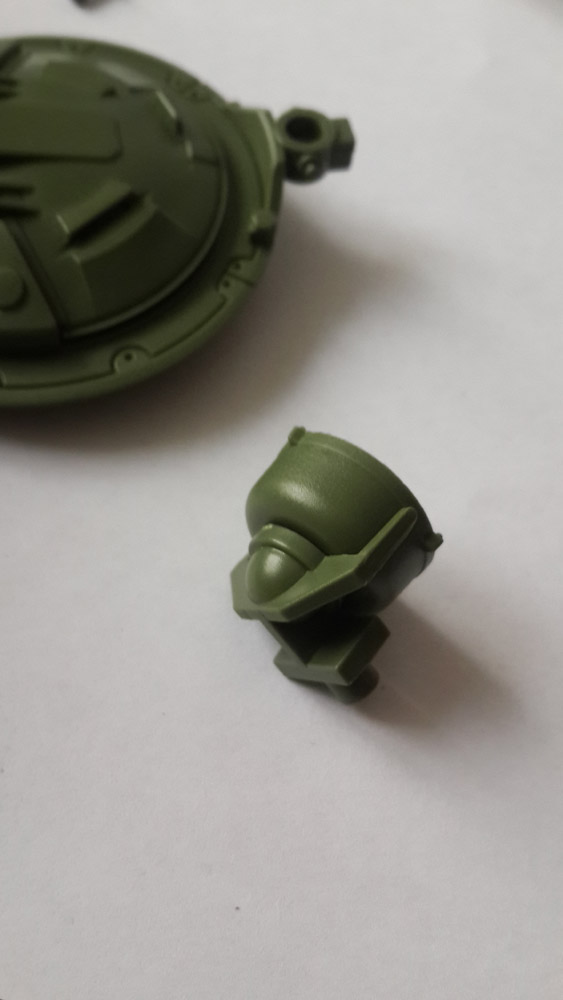

Тоже оформил подписку на танк Т-73, первый номер приобрел в киоске. В общем впечатления от первых деталей положительные, качество удовлетворяет. Единственное сразу же не понравился прожектор-фароискатель люка командира. У кого нибудь есть идеи как можно его проапгрейдить. Есть огромное желание сделать его рабочим, т.е. чтоб тоже светил, а так же совсем не нравится глухая пластмасса вместо стекла. Разобрал я его, в принципе не сложно что-нибудь придумать. Будем мозговать :D

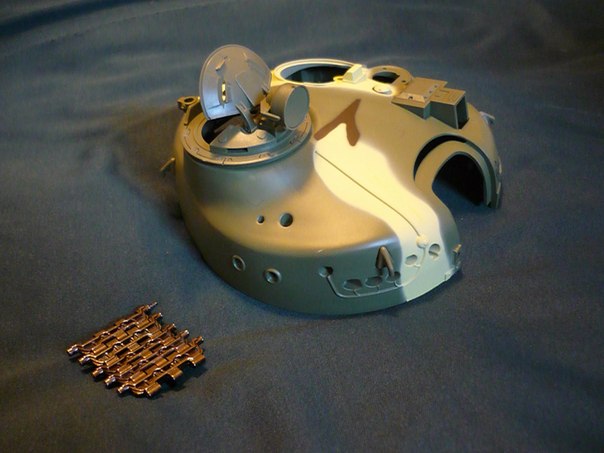

1970
Сообщения: 153
Благодарил (а): 122 раза
Re: Сборка башни
Сообщение 1970 » 12 май 2015, 17:17
Тоже начал сборку башни. Изображение

Качество деталей так же порадовало,как и всех,кто отписался. Единственно,конечно, смутила фара :) думаю и правда стоит ее обдумать и апнуть) еще есть мысль из тонкого ПВХ со временем ДЗ замутить и поставить. но это пока мысли. их реализацией буду заниматься позже

Готов поучаствовать в интересных идеях по поводу моддинга данной модели. К примеру:
- имеется мысль относительно фары на командирском лючке(подсказана пользователем wiseair)
-имеются мысли по поводу изготовления и монтажа ДЗ на башню и корпус
Пока готовятся выпуски журнала и сами детали еще в перспективе, то поддается моддингу лишь фара. Ну а в дальнейшем можно реализовать и ДЗ

Кстати фара возле ствола, слева, тоже с пластиковой заглушкой. Её тоже надо будет апнуть. Уже известно что питаться танк будет от батареи 7,2 В. Надо будет приобрести несколько светодиодов теплого, желтоватого цвета. Паяльником работать более менее умею, буду пробовать.
