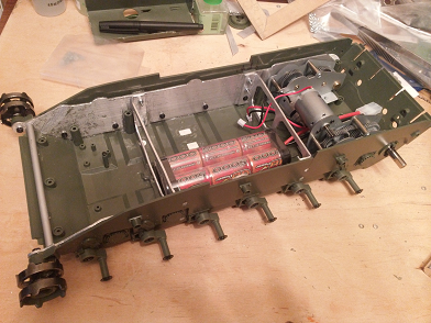

На сегодня - финальный аккорд.
Балансиры все установлены, отверстия под ведущие валы просверлены, редуктора для примерки - поставлены, но не закреплены.
Мотораму делать не буду, пеньки крепления редукторов обверну размятым эпоксилином, тем самым увеличив и усилив места (пеньки) крепления редукторов, отверстия в пеньках забью эпоксилином, когда эпоксилин схватится, насверлю новые отверстия в пеньках, под углом, с которым встают редуктора.

А чего не захотел вместо рёбер, две трубки поставить?

den.976 писал(а):А чего не захотел вместо рёбер, две трубки поставить?
А переборки больше нравятся.
Тоньше они.
Хоть ванна и большая, шины Д в 6 мм надо ставить, сверху можно без проблем, а вот по дну ванны, проблема.

Для всех коллег фото в большом разрешении по ссылке
http://radikal.ru/users/AleksSPB_1#alb=Vanna_T-72&rnd=1
Начало постройки смотреть снизу.

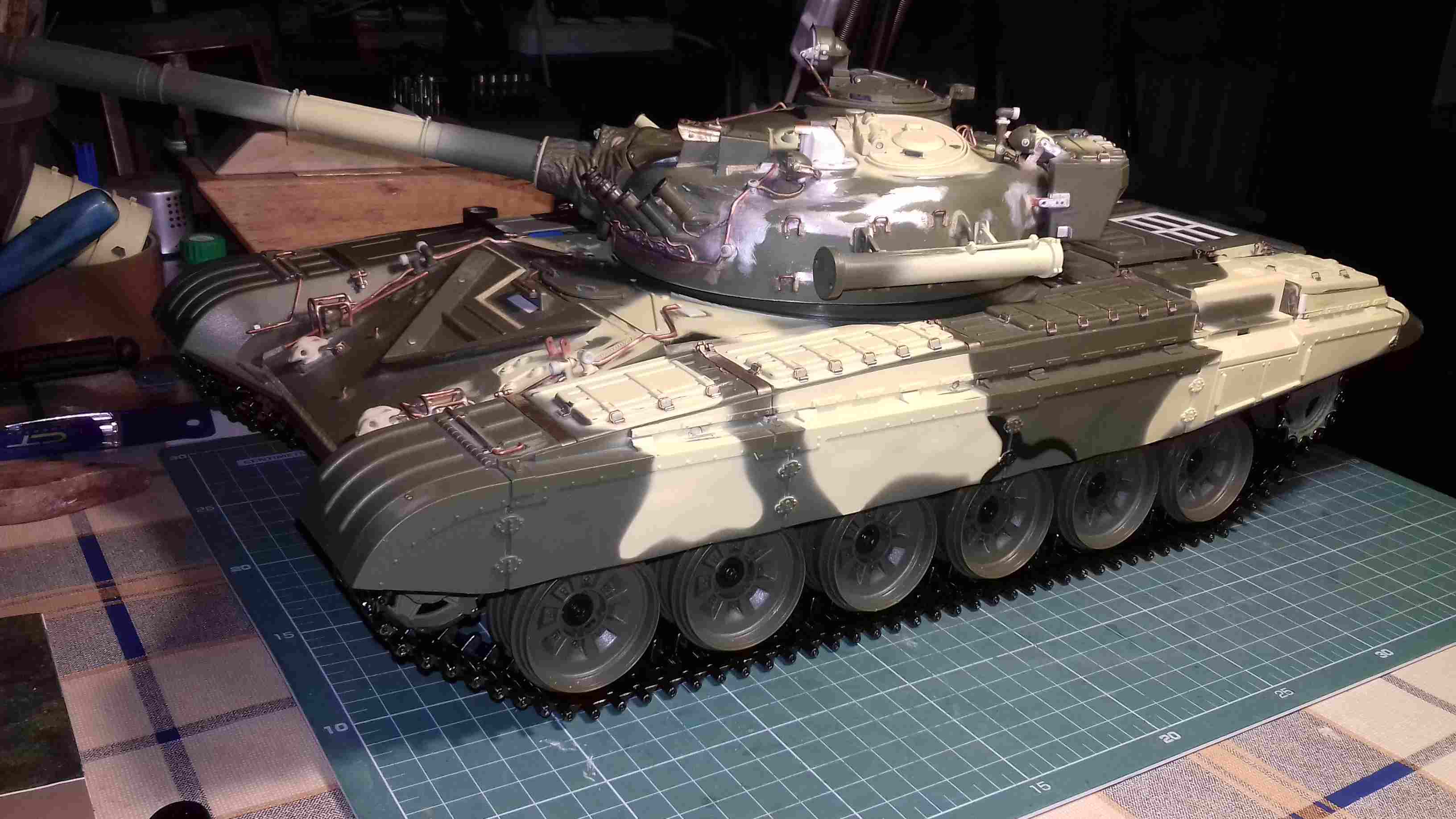

Всем привет - на ваш суд !

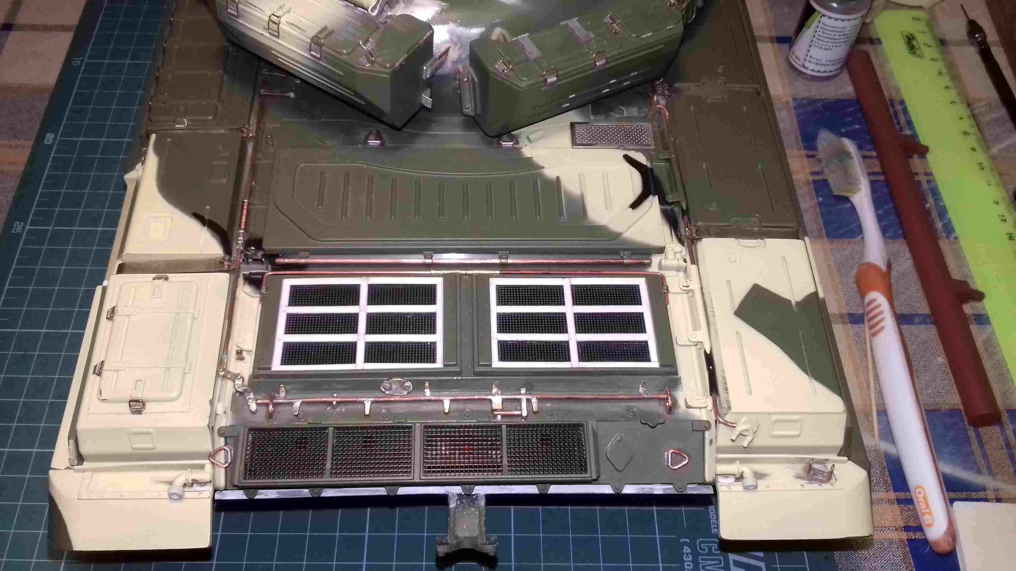

Сообщение Yurei » 27 июл 2016, 18:42
Дополнения к предыдущему - красить буду позже

Классно,а борта резиновые делать будешь?у меня тоже радость ,но вдругом,купил наконец гравёр,выбирал около года,взял проксон в итоге,надеюсь хороший инструмент позволит классную модель сделать!!!

Да , после основной покраски буду делать под затертую резину
