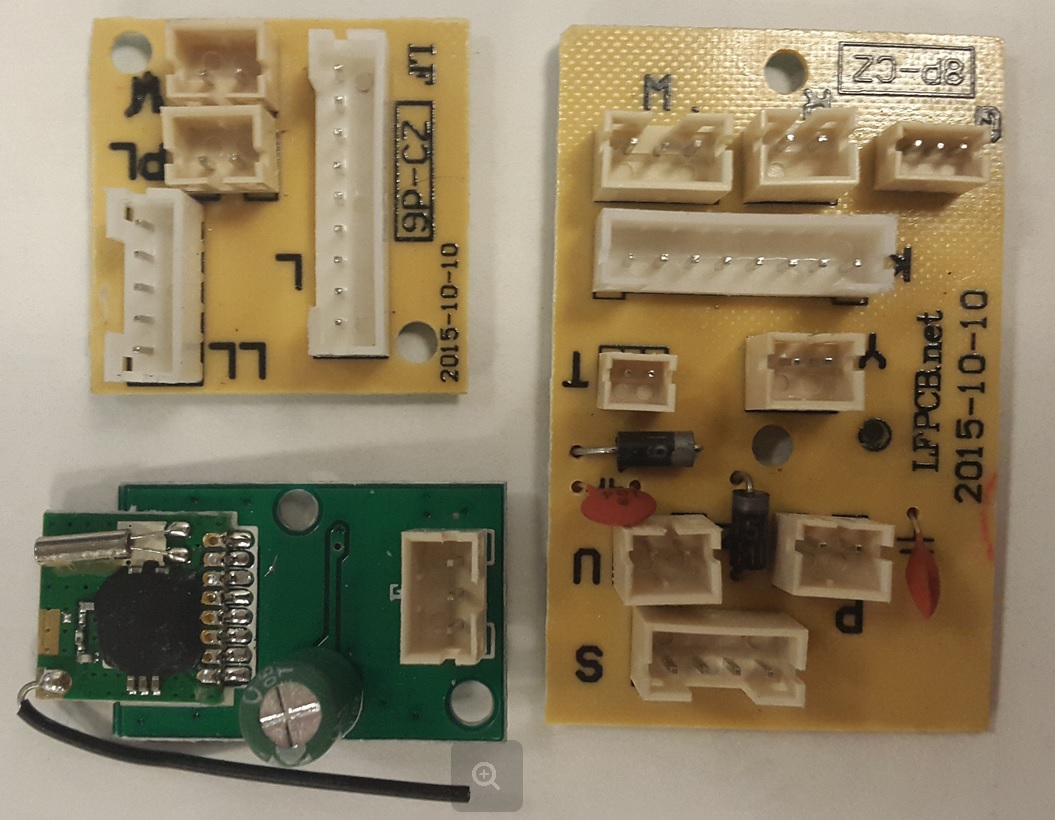

для любителей поизучать микросхемы - новая партия :)
ELC_AMX
Сообщения: 458
Re: Вопрос по комплектации
Сообщение ELC_AMX » 29 янв 2016, 19:06
Что тут грустного?Китайская классика жанра: приёмник - безымянная микруха-сопля,и дешифратор,на который вы не найдёте даташит.

ELC_AMX писал(а):Что тут грустного?Китайская классика жанра: приёмник - безымянная микруха-сопля,и дешифратор,на который вы не найдёте даташит.
Та что плата с лепешкой это похоже на модуль трансивера 2400 - 2483.5 МГц, а 8-ми выводный микроконтроллер Микрочип или подобный для управления модулем.
Подозреваю, что все еще хуже - нет там дешифратора ( как у Хенг Лонга) - дешифратор там на контроллере. Т.е. вот так просто в легкую использовать другой передатчик и другой приемник, но контроллер от Деа - не получиться
Как получу пульт и приемник могу глянуть осциллографом, что там у него на выходе.
Но предчувствую, что будут пачки импульсов

35758 писал(а):для любителей поизучать микросхемы - новая партия :)
А можно озвучить маркировку написанную на микросхеме приемника? На фото не видно.
Похоже, что у приемника комбинированный выход, потом,как правило, идет дешифратор команд, а с него уже можно на исполнительные механизмы.

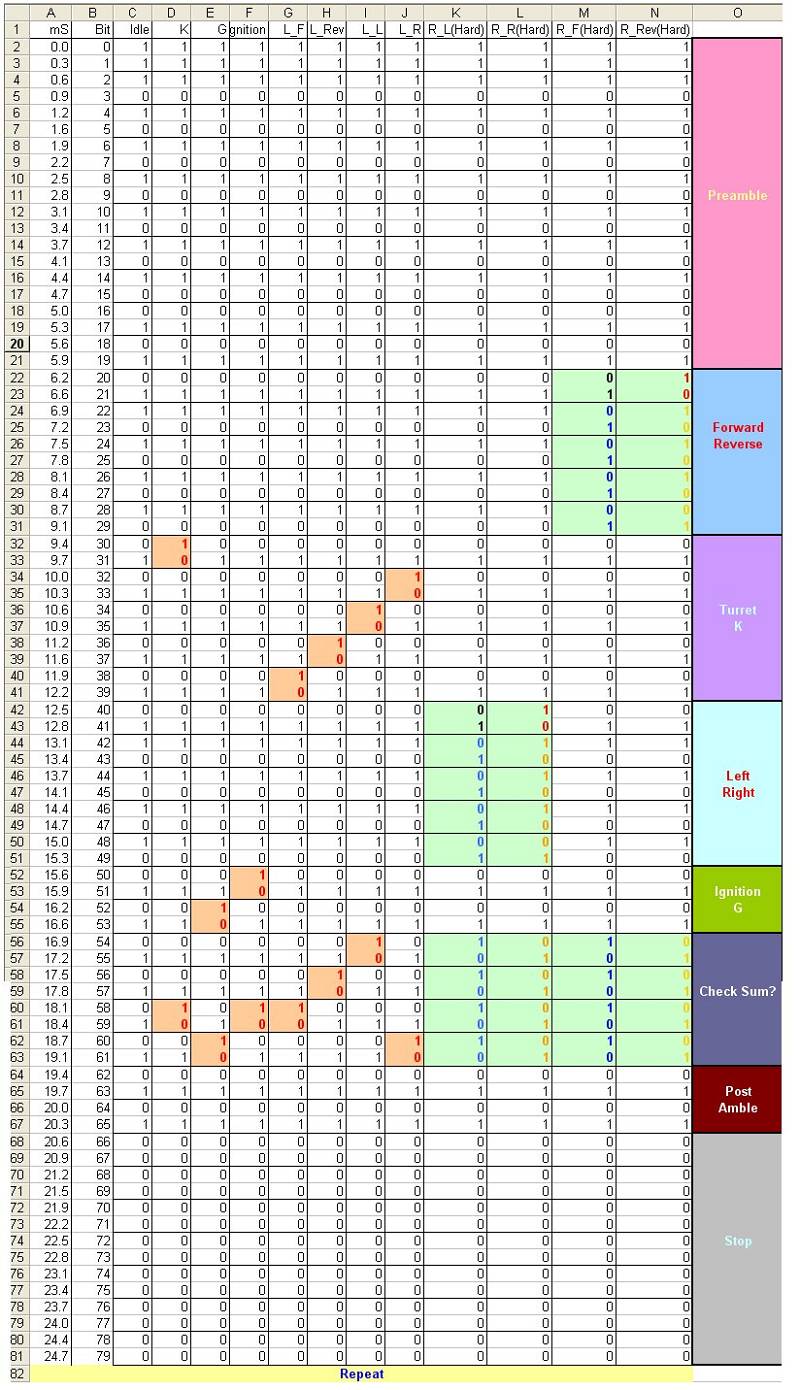

Собственно с вероятностью 90 или более процентов там то же самое, что и у Хенг Лонга.
Вот - не рекламы ради, а ознакомления для - http://www.parkflyer.ru/ru/blogs/view_e ... =read_moar
Там только автор как-то скромно так пишет про себя - Тут меня ждала неожиданность. Я наверное с неделю или две пытался понять принцип кодировки. Но в конечном счете таки разгадал.
Я могу показать - какую таблицу он вот так скромно и просто в конечном итоге разгадал
Чего там и сколько срок на сколько столбцов получается в этом самом Хенг Лонговском ПиСиЭме т.е. сколько там в битов в команде и что и за что отвечает. Но общий смысл должен быть понятен - как устроено то, что имеется на выходе приемника, что бы в него тыкаться осциллографом.
hl codes_2.JPG (181.37 КБ) 29031 просмотр

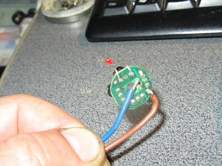

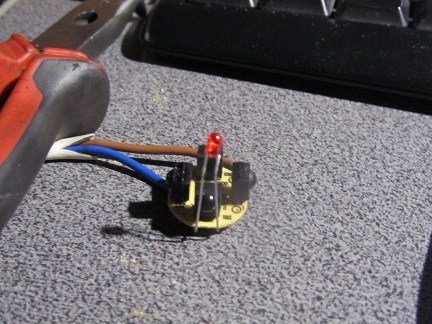

Данная ветка создана недавно из-за жарких споров по электронике танка. В частности вопрос обсуждался о фотоприемнике, возможных заменах датчиков, о невозможности их замены на другие в связи с тем-то и с тем-то... Ничуть не хочу кого-либо задеть, но сегодня поэкспериментировал с фотоприемником
Чуток доработал
Вид снизу
"Обстреливал" этой пушкой.
Обстреливал метров с 7-ми, и куда бы я ни направлял пульт свистодиод моргал четко, я даже стрелял в балясину, которая полностью закрывала приемник. Ближе 3-х см. от балясины приемник не работал, при большем удалении светодиод начинал моргать, получалось двойное отражение: в балясину, в стену в метре сзади и от нее в приемник в 6-7метрах.Предугадывая возможные упреки в чистоте эксперимента, хочу сказать, что ни в коей мере не претендую на истину в последней инстанции, но нюх приемника на высоте! Снял еще видео, но оно без комментариев, кому интересно выложу, если вспомню-как.Вспомнил, но ю-туб думает долго.
Плыли,плыли и у....лись!

Re: Электронная начинка танка
Сообщение Airatius » 31 янв 2016, 21:57
При такой чуйке не обязательно стрелять именно в танк, можно стрелять куда угодно и сигнал отразится в приемник.
