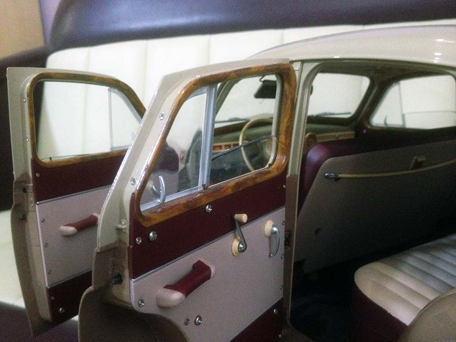

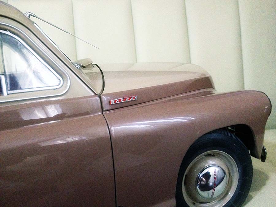

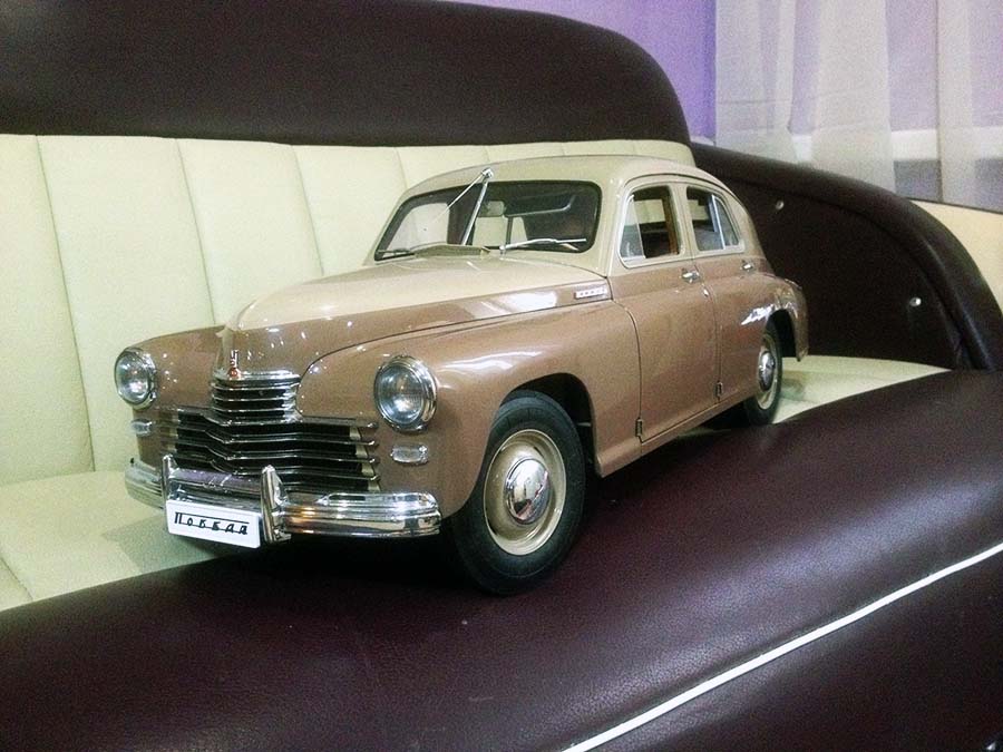

Красил второй цвет на "Победе". Просто заматировал поверхность. Далее все по стандартной технологии. Обезжирил и красил в покрасочной камере пистолетом.Краска автомобильная, акрил. Все по взрослому.))))
Есть, конечно желание выпендриться. Сделать не как у всех. Но в случаи с ЗИС, что то кроме черного на ум не приходит. Просто не будет смотреться...

кустарь-одиночка писал(а):Красил второй цвет на "Победе". Просто заматировал поверхность. Далее все по стандартной технологии. Обезжирил и красил в покрасочной камере пистолетом.Краска автомобильная, акрил. Все по взрослому.))))
Очень красивая у вас вышла Победа! А как деревянные рамки вокруг окон сделали? ЗИС был серый, бордовый, двух- цветный (такси) и один тёмно- зелёный, подаренный Сталиным патриарху Всея Руси Алексею.

Сообщение кустарь-одиночка » 11 янв 2016, 18:58
Рамки под дерево делал самым простым вариантом. Покрасил вначале в фоновый светло бежевый цвет. Затем развел палитру разных оттенков коричневого и нанес кисточкой.
С ЗИС такой вариант будет уже не приемлем. Тут есть очень хорошо видимые и большие поверхности. Как например панель приборов. Обязательно придется покрывать их лаком. Посему придется использовать аэрограф.
Вся беда этих перекрасов в том, что нужно собирать детали в кучу и делать покраску одновременно. А это затягивает процесс сборки.
Ну и с покраской под дерево, ДА экономит на спичках! Есть технологии и примеры изготовления деталей уже с эффектом подобной покраски. Могли бы и сделать....

Кустарь, глядя на фото слов нету одни эмоции! Восхитительно! Жаль неровная кромка...
А то что касается перекраса, ИМХО, либо это делает маляр из автосервиса (не гаражный дядя Вася), либо порча модели.

Светло-серый смотрится роскошно! Я бы так сделал... если бы умел.
