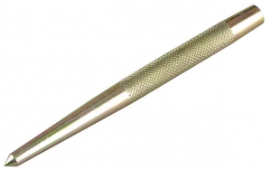

Вышла видеоинструкция по сборке №26. Жаль не показан момент, как ведущий винт "накернивает" в одну из щек серьги. :lol:

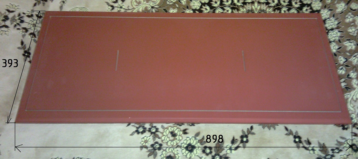

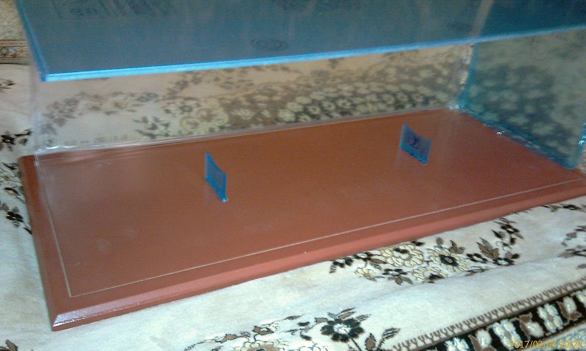

Кто нибудь получил подставку?
Хотелось бы узнать размеры подставки и колпака.
Придется делать самому, с размерами не могу определиться. И фоточку желательно.

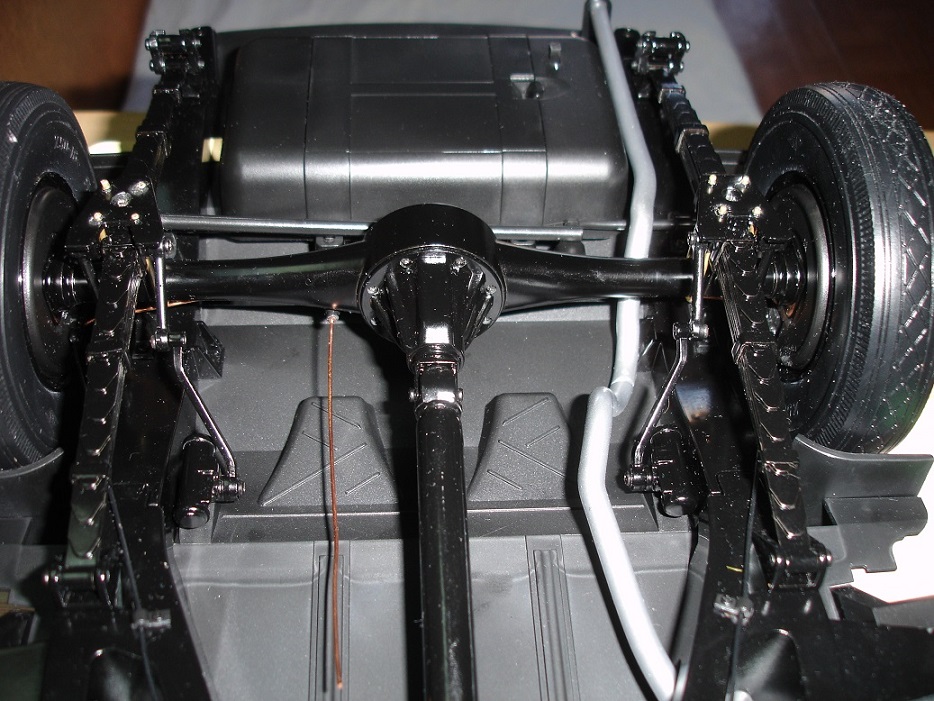

Уважаемые форумчане. Подскажите, пожалуйста, куда должна крепиться тормозная трубка, выходящая из тройника на заднем мосту.
taison45
Сообщения: 80
Благодарил (а): 109 раз
Re: Сборка модели
Сообщение taison45 » 03 фев 2017, 18:59
В № 16 дана рекомендуемая схема тормозной системы они советуют самим из медной проволоки 0.7-1 мм доделать я так понял . Я из нихрома 0.8 мм протянул , а то думается кувыркать модель скоро будет опасненько .

taison45 писал(а):В № 16 дана рекомендуемая схема тормозной системы они советуют самим из медной проволоки 0.7-1 мм доделать я так понял . Я из нихрома 0.8 мм протянул , а то думается кувыркать модель скоро будет опасненько .
Фото?
СМЕРШ
Сообщения: 65
Благодарил (а): 61 раз
Поблагодарили: 41 раз
Re: Сборка модели
Сообщение СМЕРШ » 04 фев 2017, 00:27
Ну, это Вы явно погорячились! Вы, что и главный тормозной цилиндр сами сделали? каким образом и как Вы его монтировали?
Разумеется, детали для тормозного контура будут в последующих выпусках. Ведь сейчас и тормозные шланги от передних колёс не закольцованы. В 16 номере была не рекомендация, а описание варианта улучшения детализации модели путём самостоятельной замены резиновых трубок основного тормозного контура, предлагаемых в "базовой" комплектации модели, на более копийные, из медной проволоки. Я также последовал этому варианту, и заменил черные резиновые трубки от тройника к задним тормозным барабанам на медную проволоку, а в направлении главного тормозного цилиндра, пока, просто торчит кусок проволоки, в ожидании поступления следующих деталей тормозной системы. Тормозные шланги от барабанов передних колёс, также, пока свисают в моторном отсеке.
А, вот, в том, что последовательность сборки модели, в части монтажа тормозной системы, издателем не достаточно продумана, я с Вами полностью согласен. Я, вообще, пока не представляю, как придётся изощряться монтируя и соединяя тормозной контур в моторном отсеке.

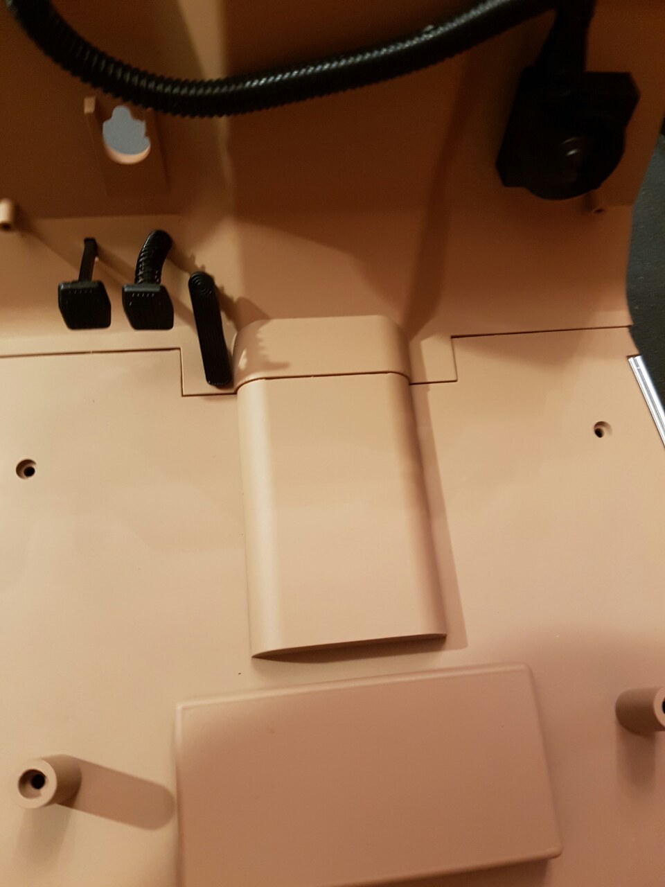

В раме справа у пола маленькое прямоугольное отверстие.

AndreiS писал(а):Кто нибудь получил подставку?
Длина по стеклу 850 мм. Высота 298 мм.

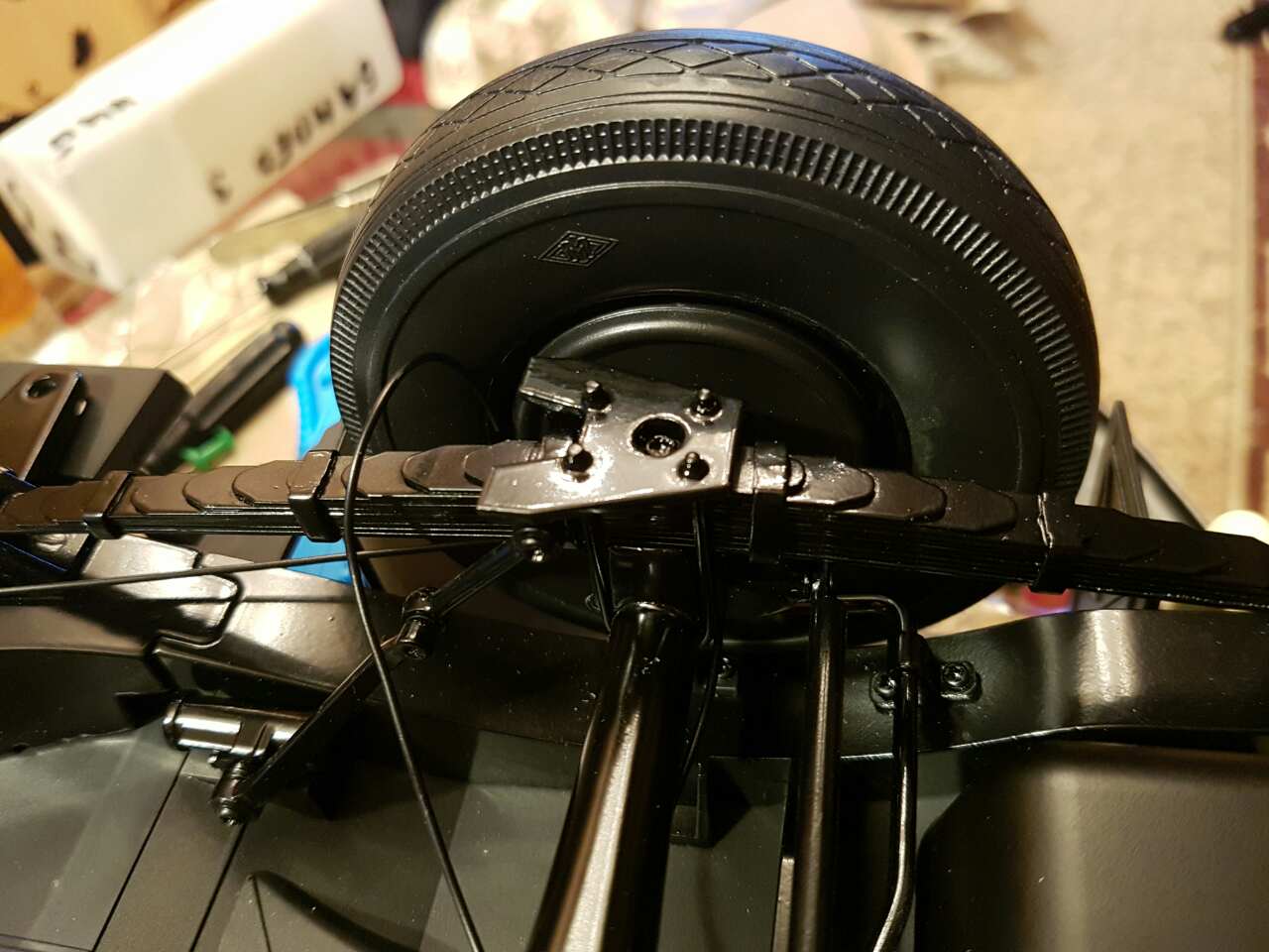

Друзья, помогите новичку (хотя, уверен, я не один такой). Давайте определимся, куда девать все трубки, имитирующие тормозную систему.
Сейчас уже понял, что за год можно было и найти медную проволоку, и научиться её гнуть, и сделать всё красиво, но... разбирать половину модели уж очень страшно сейчас.
