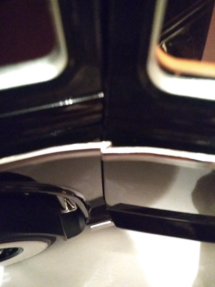

Вот не думал,что после Победы сборка ЗиС 110,превратится в сущий ад!!!! Постоянно,что то возникает,это просто ад какой то!!! Из последнего:кривая крыша,вернее не сама крыша,а ее левое заднее окно,которое сильно торчит нижним краем наружу,при монтаже левой задней двери,я это не увидел и в результате конечно дверь не открывалась,а если и открывалась,то с усилием цепляясь за нижний угол заднего окна(((( понятно,что пришлось все заново разбирать и банально это окно усилием сжимать((( бред,какой то((( ладно выпрямил!!! Дальше, крепления задних дверей выполнены в идиотским ключе,4 маленьких болтика,которые легко сломать,не прокрутив заранее резьбу!!! Но отрегулировать их невозможно,щели и плохое прилегание откровенно бесят учитывая масштаб 1/8!!! При монтаже выяснилась очередная проблема из за которой хочется выкинуть этот кусок...метала в окно!!!!
Вопрос,это только мне так не повезло?)))Расстройство вызывает и отвратительный персиковый салон,которого у него не было!! Интересно,кто конструктор данной модели???((( А Волга,так вообще огонь вышла!!!
Скажите как такое может быть в масштабе 1/8?(((
