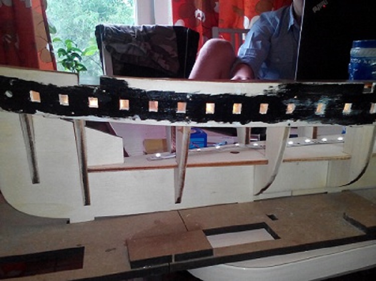

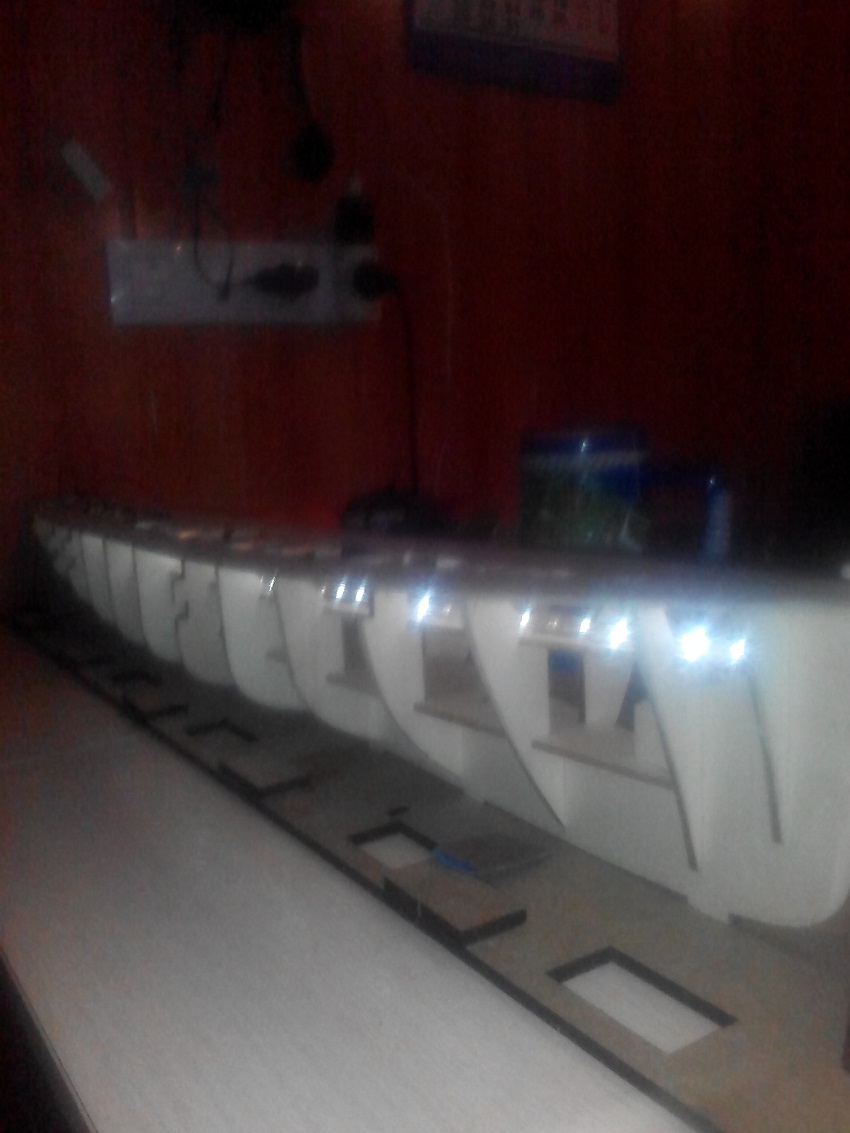

Сообщение симбиренок » 12 июн 2016, 16:39
а вот начало подсветки
IMG_20160612_020914 2.jpg (186.02 КБ) 37485 просмотров

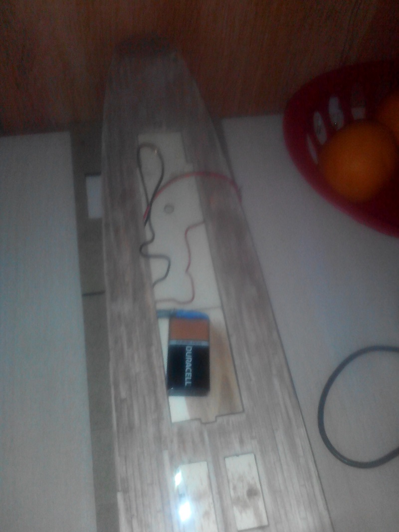

Сообщение симбиренок » 12 июн 2016, 16:42
еще
IMG_20160612_020847 2.jpg (207.62 КБ) 38166 просмотров

Сообщение симбиренок » 12 июн 2016, 16:43
еще
IMG_20160612_020832 2.jpg (180.75 КБ) 38166 просмотров

Сообщение симбиренок » 19 июн 2016, 13:10
подсветку переделал

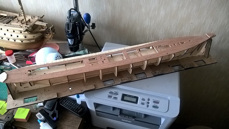

Сообщение elega75 » 06 июл 2016, 18:39
6 месяцев в проекте..
силовой набор.JPG (101.12 КБ) 37942 просмотра

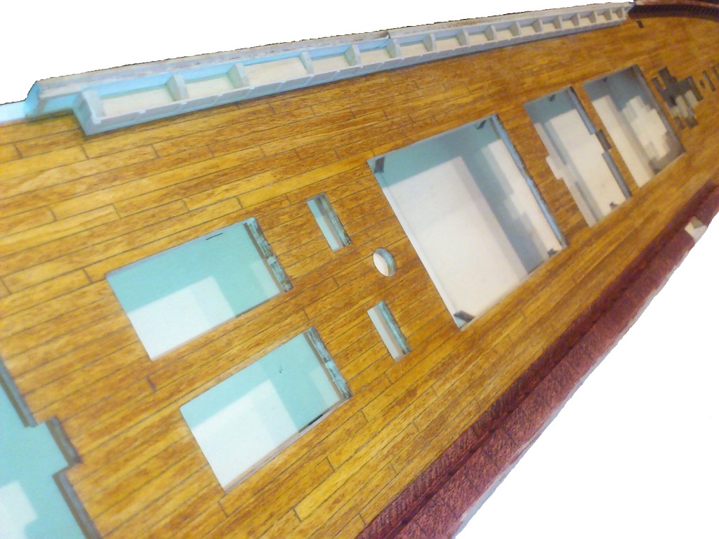

Сообщение elega75 » 29 дек 2016, 14:48
Ну вот! Исправил наклон палубы бака.

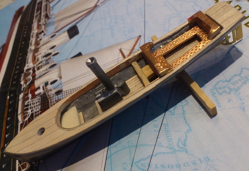

Сообщение elega75 » 06 янв 2017, 14:40
Всех судомоделистов с Новогодними праздниками!
Паровой катер №6.JPG (216.53 КБ) 36849 просмотров

Сообщение Монохром » 08 янв 2017, 08:41
Замечательный паровой катер ! Есть ли возможность поделиться подробностями такого исполнения ? спасибо.

Сообщение elega75 » 12 янв 2017, 20:11
Монохром писал(а):Замечательный паровой катер ! Есть ли возможность поделиться подробностями такого исполнения ? спасибо.
Сборка катера.jpg (243.84 КБ) 36308 просмотров

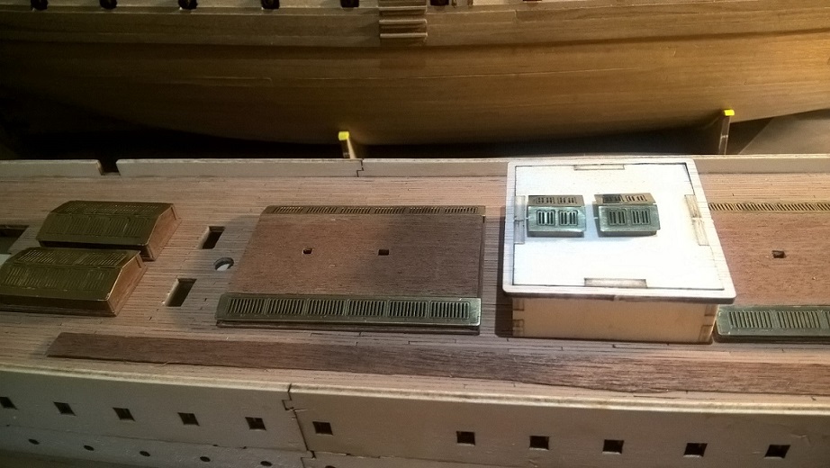

Сообщение elega75 » 22 фев 2017, 17:42
Всех с наступающим праздником 23 февраля! И еще одно фото очередного этапа сборки "Штандарта".

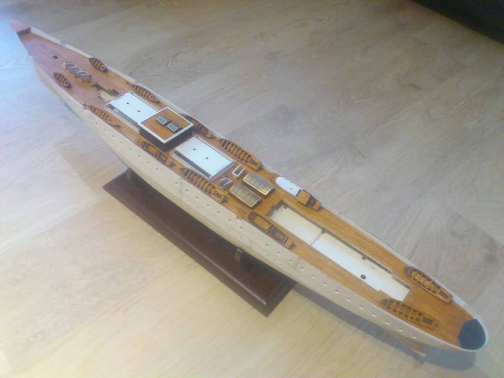

elega75 писал(а):Ну вот! Исправил наклон палубы бака.
Как исправлял?
elega75
Сообщения: 53
Зарегистрирован: 02 июл 2016, 22:22
Поблагодарили: 56 раз
Re: Галерея
Сообщение elega75 » 23 фев 2017, 14:13
Как исправлял?
Верхний край черновой обшивки носовой части корабля формировал как продолжение фанерного борта. В моем конкретном случае палуба бака в передней части получилась "проваленной" на 3 мм относительно края черновой обшивки. При этом задняя часть бака оказалась вровень с бортом. Этот вопрос поднимался ранее и обсуждался на разных форумах. И исправления вносились еще до этапа выполнения черновой обшивки. Сначала не придал значения, пока на своей модели не увидал. Короче, провел операцию, сродни хирургической. Оторвал по одной планке старый настил, прогревая паяльником. С помощью реек черновой обшивки придал необходимый наклон баку, наклеил сверху новый настил. Геморрой, конечно. Но зато бонусом получил идеально притертую к борту новую палубу. на фото это видно.

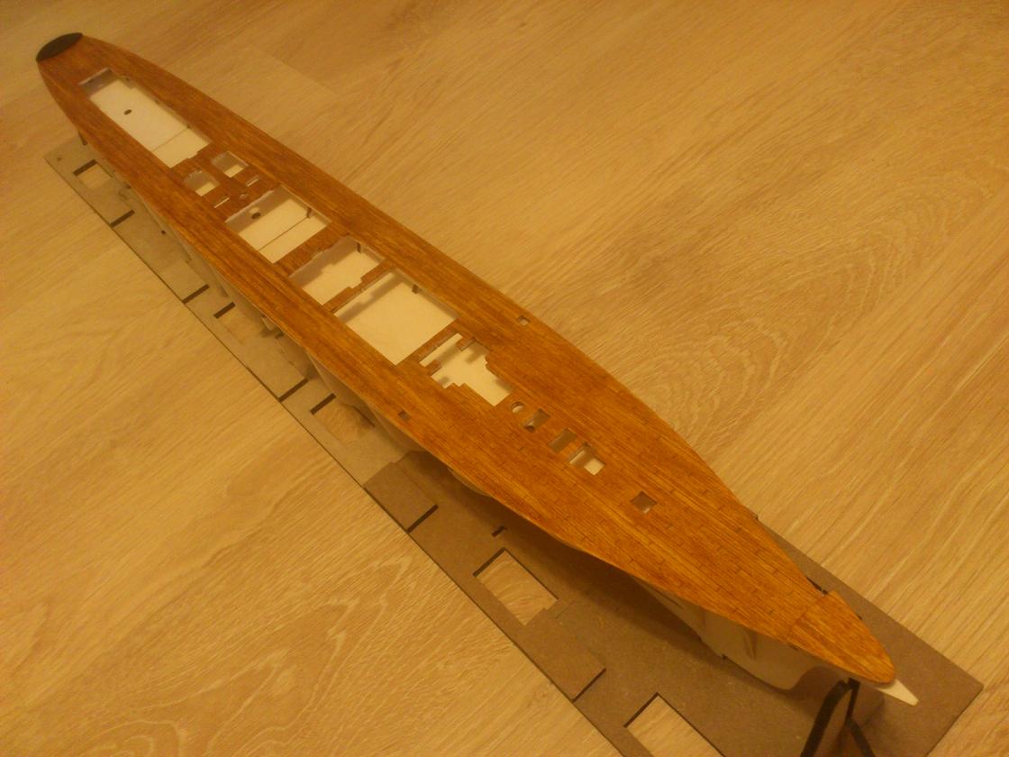

Сообщение elega75 » 26 фев 2017, 14:43
Общее состояние дел по Штандарту.
Общий вид палубы со шлюпками
общий вид.JPG (213.6 КБ) 35692 просмотра

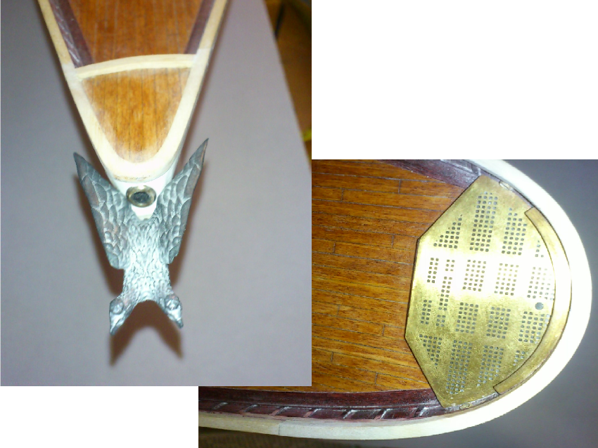

Сообщение elega75 » 14 окт 2017, 19:22
Для более точной подгонки элементов декора носовой части корабля пришлось перейти на смолу.
