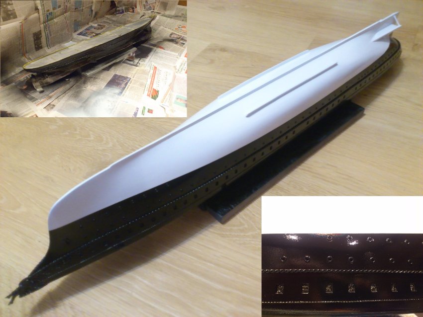

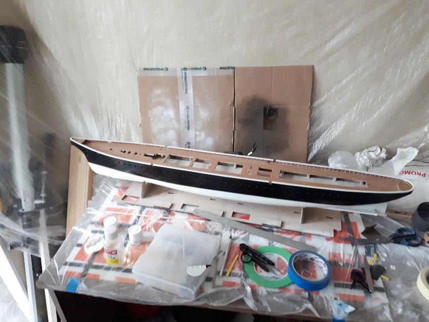

Закончил с основной покраской корпуса.

Исправил. Вот, закончил с основной покраской.

Доброго дня!
Корпус покрыт акриловым автогрунтом - спреем. "Подлечить" шпаклевкой в 5-6 местах и красить.
Шурик
Сообщения: 27
Откуда: Иркутск
Re: Штандарт - Галерея
Сообщение Шурик » 17 ноя 2017, 11:29
elega75 писал(а): ↑16 ноя 2017, 19:26 Доброго дня!
а герб ачем под грунт?

И скрученное украшение вдоль борта? ;)

Шурик писал(а): ↑17 ноя 2017, 11:29
красить его "под золото" - яхта в строгом черном мундире с золотым декором! а красить лучше по грунту - адгезия, понимаешь...

Vad1 писал(а): ↑17 ноя 2017, 11:36 И скрученное украшение вдоль борта? ;)
ответ тот же

А разве нельзя было отдельно загрунтовать, покрасить эти детали и потом приклеить? На покрашенном корпусе, красить такие маленькие детали сложно будет! :roll:

Yuriu62 писал(а): ↑18 ноя 2017, 11:33 А разве нельзя было отдельно загрунтовать, покрасить эти детали и потом приклеить? На покрашенном корпусе, красить такие маленькие детали сложно будет! :roll:
Ни в коем случае не агитирую.Если заметили, то фото выложено спустя продолжительное время как данные этапы прошли в прессе. Дабы не смущать ...

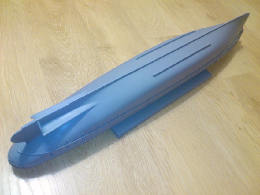

Приветствую штандартостроителей!
И еще один черно-белый корпус. Использовались интерьерные глянцевые акриловые краски в баллонах.
Желтая маскировочная лента от известного японского производителя снова показала себя на высоте.

Хорошо смотрится! Тоже хотел глянцевыми покрыть, но что то тормозит, будет ли смотреться блестящая модель! Декор методом сухой кисти будете красить? Я выше задавал вам вопрос про приклееный декор до покраски, а сейчас и сам думаю, что это хороший ход!
Спасибо! По поводу глянца - лично не сомневался, т.к. строю модель под впечатлением от Штандарта в 72-ом, а там корпус отполирован аж до зеркала. По поводу узора (хотя тема- покраска корпуса, про узоры дальше будет) - три варианта знаю - сухая кисть, сусальное золото, задуть аэрографом. Как будет? - поживем, увидим.

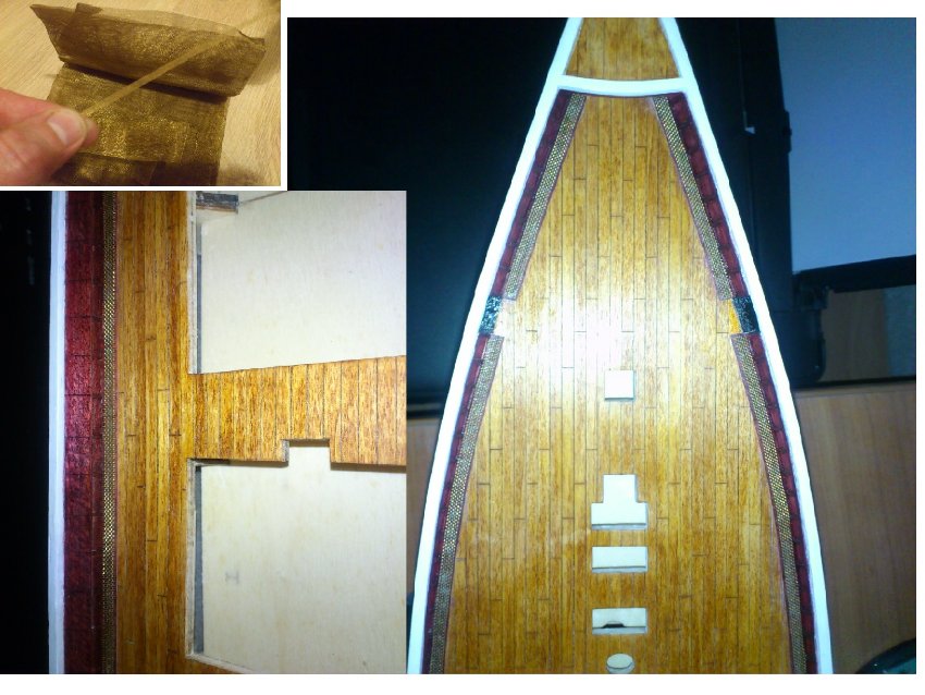

Всех форумчан с Наступающими Новогодними Праздниками!
Понравилась идея использовать мелкоячеистые сетки для имитации различных решеток в моделизме.
В наличии оказалась латунная сетка 0.5х0.5 мм. Воплотил. Очень технологично.

Хорошо! Мне нравится! А я с Севастополя выписывал доп. фототравленку, с обрамлением иллюминаторов и ватервейс. Еще не клеил, вожусь пока с шпаклеванием и шкурением корпуса. А помните, как Деа, в анонсе, расписывал яхту: ценные породы дерева на палубу и надстройки! А в итоге? Везде простой шпон и планки из липы, или березы. Вот и приходится или самому, как Вы, что-то придумывать, или дополнительно вкладываться, выписывая с интернет магазинов другие материалы, что бы хоть как-то облагородить Яхту. Так же, всех "Штандартостроителей", с Наступающим Новым годом!!!

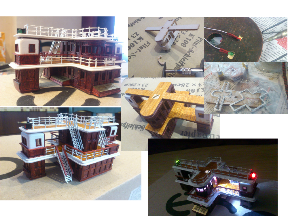

Приветствую, с прошедшими!

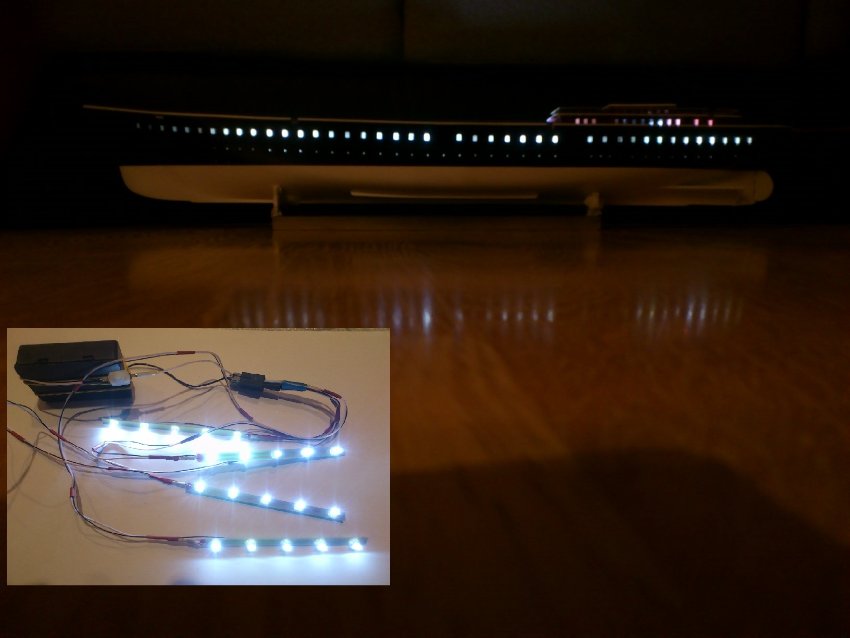

Пошли 100-ые номера, самое время задуматься о подсветке модели. С самого начала решил обойтись своими силами и отказался от фирменной подсветки по подписке. Собрал из того, что было.

Впечатляет! Только вот (не в укор конечно, а мысли вслух), в те времена, когда яхта эксплуатировалась, возможно, белого неонового света не было еще? Может надо диодики, более желтого света, поставить?

Yuriu62 писал(а): ↑12 янв 2018, 15:53 Впечатляет! Только вот (не в укор конечно, а мысли вслух), в те времена, когда яхта эксплуатировалась, возможно, белого неонового света не было еще? Может надо диодики, более желтого света, поставить?
Согласен, с точки зрения историчности - не то. Говорю же - лепил из того, что было. Но это решаемо.

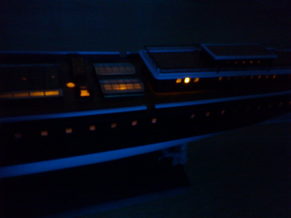

Сообщение elega75 » 09 фев 2018, 18:43
Приветствую, в продолжение темы декоративной подсветки.

Сообщение Yuriu62 » 10 фев 2018, 07:14
Приветствую! Вот это в точку!Поздравляю с результатом!

Еще идея про подсветку, точнее - про выключатель. Предлагаю использовать геркон. Кто не в курсе - это такая маленькая стеклянная колбочка, внутри контакты, замыкающиеся при поднесении магнита, есть на радиорынках, магазинах радиотоваров, стоит копейки. Его можно приклеить в любом месте под палубой или в надстройке, сверху будет абсолютно незаметен. Магнитик можно хранить где угодно. У меня размером 5*10*25 мм, от него геркон срабатывает примерно с двух сантиметров.
Ну и по поводу подсветки, которая пришла с последней посылкой. При той цене, которую за нее заломили - выполнена абсолютно безграмотно! Нельзя светодиоды подключать к источнику питания без токоограничивающих резисторов, причем на каждый светодиод нужен свой резистор. Поскольку параметры диодов неизвестны, подобрать резисторы затруднительно.

Здравствуйте, уважаемые форумчане!
Закончил очередной этап сборки Штандарта.
В дополнение к фото готовой сборочной единицы прилепил фото процесса.

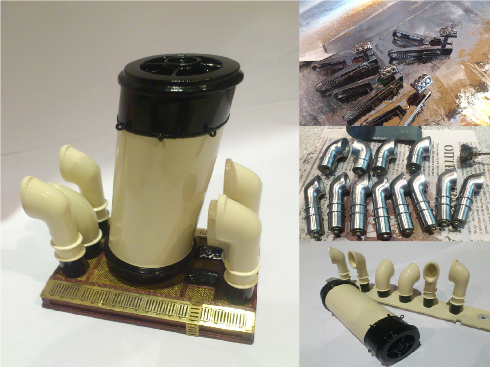

Доброго времени суток!
Всех причастных к событию с завершением выхода коллекции.
По-моему, модель достойна внимания.
И появляются первые законченные модели. Парни, примите поздравления.
У самого пока завершена стадия кочегарок и труб.
выхлопная
