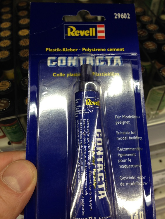

вот такое нашел в одном из магазинов хобби. Эксперты подскажите эта краска подойдет?

там еще всякий клей есть этой фирмы

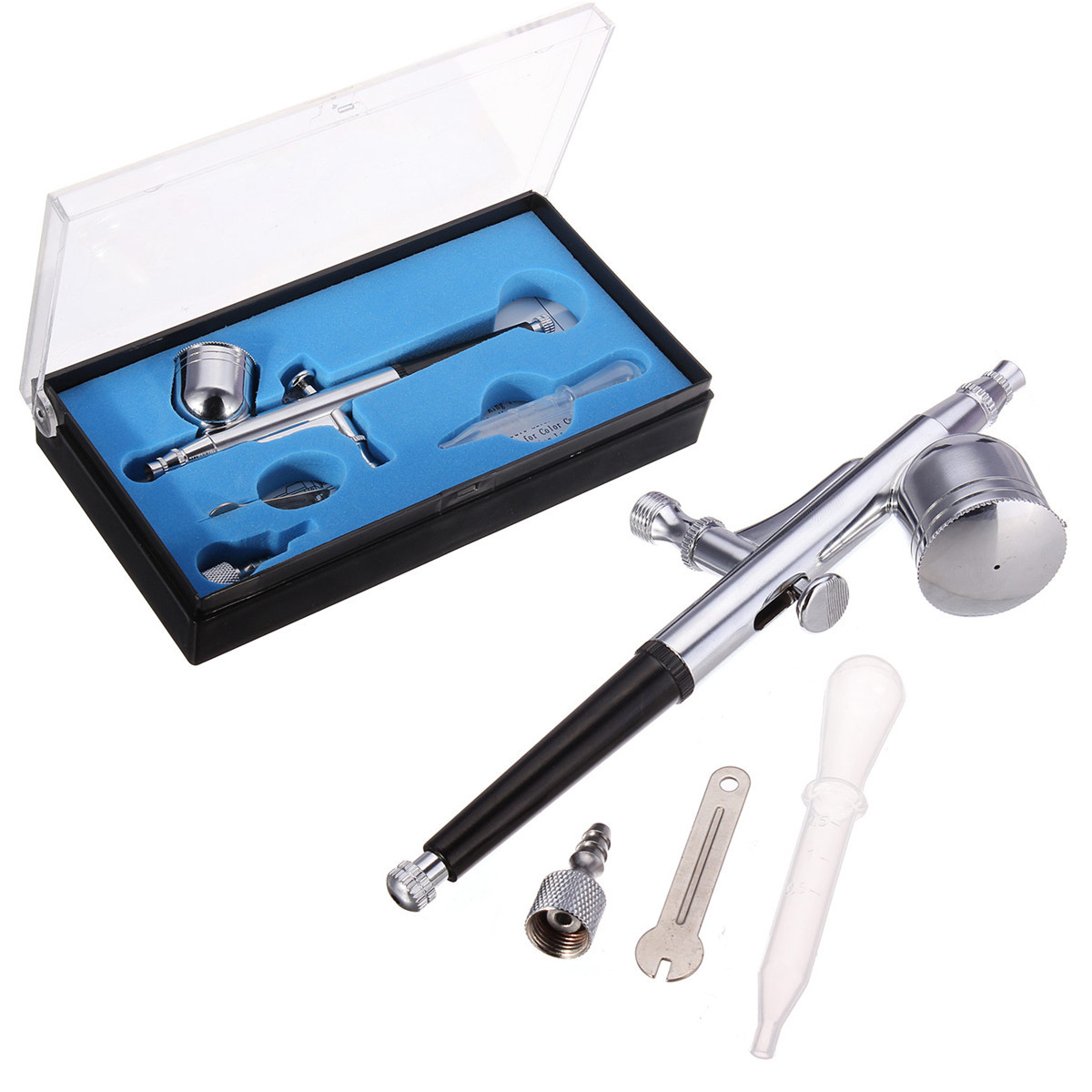

а еще нашел такой аэрограф.Подскажите нюансы. Может какой то надо особенный. Этот 1200 стоит. Вот я думаю может нужен с определенными параметрами. Типо толщина сопла или еще что. И по компрессору вопрос. Откуда его брать. Автомобильный прокатит?

Клей не подойдет. Этот клей для пластика. Краска подойдет, но цвет нужен другой. Компрессор продается отдельно специально для аэрографов. От машины не подойдет.
