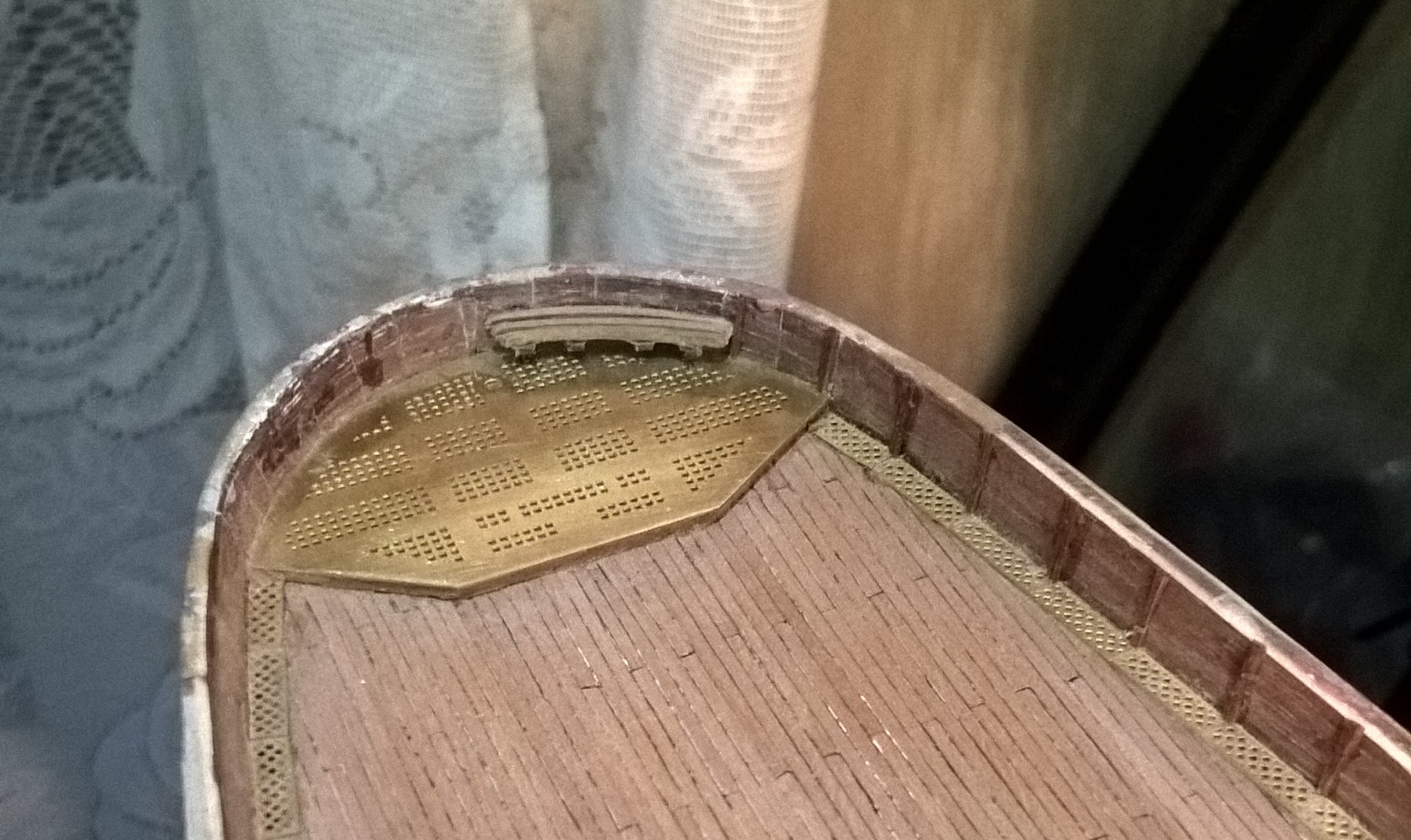

Подскажите, откуда планки вдоль фальшборта (я так понимаю - имитация ватервейса)? В комплекте их нет, предлагается приклеить деревянную планку.

Это отдельный от патворка девайс (фототравление). Заказывалось отдельно у коллеги RomGur с зеленого форума. Я тоже у него заказывал. Качество отличное. ;)
