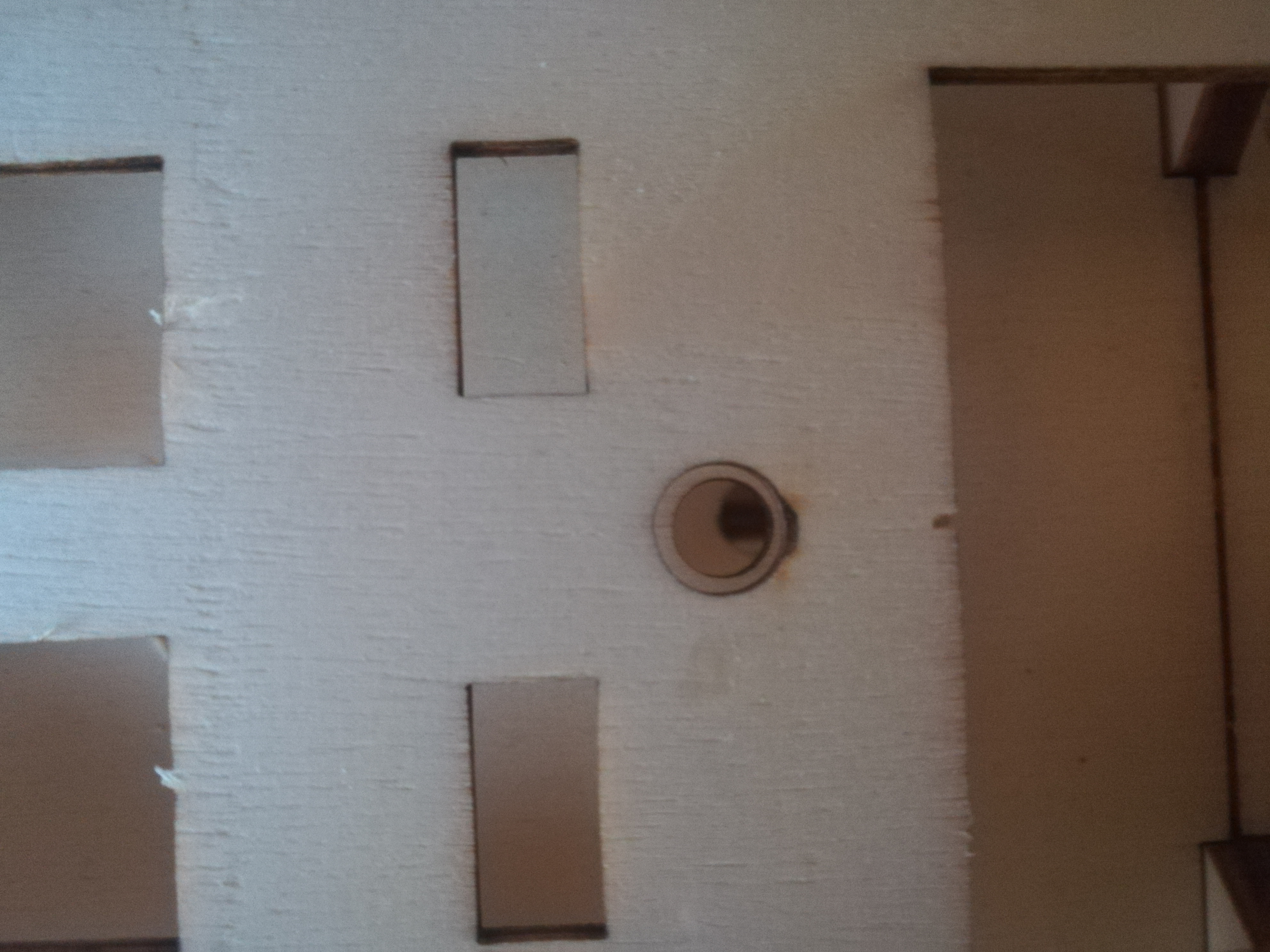

Собрал верхнюю палубу.
посмотрел места установки мачт и озадачился(((
на одной мачте все отверстия в одной оси,а на второй идет смещение
(вид с боку и сверху). мачта до конца не встанет.
это мой косяк или лазер криво нарезал отверстие? как исправить?

Сообщение Юрий Алексеевич Глотов » 23 сен 2017, 11:50
Все правильно! Смещение отверстий под мачты и должно быть. Мачты на яхте стоят под углом! Посмотрите внимательно на фото модели яхты в журнале.

Сообщение Шурик » 26 сен 2017, 10:09
там на фото,где сверху фотография сделана, приглядитесь..
1 я и 2я полуба в оси а третье отверстие смещено, туда просто до нижней палубы не пройдет мачта.
и на фотографии сбоку если приложить линейку нет прямой линии для мачты.
вечером вставлю мачту(китайскую палочку для еды)))) и сфотаю,будет понятнее.
то ,что они под наклоном,мне понятно.

Сообщение Юрий Алексеевич Глотов » 26 сен 2017, 18:18
Александр! Теперь понятно. Просто сразу не разглядел, что есть еще третья, самая нижняя палуба. У меня-то корпус уже зашит, и эту палубу совсем не видать. Честно говоря не помню, проверял-ли я совмещение отверстий всех трех палуб! Засомневался, попробовал вставить мачту от "брига Феникс", зашла плотненько во все три отверстия, во всех трех местах. Даже не знаю, что вам посоветовать! Может попробовать аккуратно сверлом разсверлить отверстие в третьей палубе.

Сообщение Шурик » 27 сен 2017, 03:41
Третья палуба в самом низу, там паз под мачту и он совпадает.
я грешу на среднюю палубу, можно померить расстояние от стыка палубы, до оси отвертия? пожалуйста

Сообщение Юрий Алексеевич Глотов » 27 сен 2017, 06:52
Александр! У меня на средней палубе от оси отверстия до стыка палубы 36мм. А насчет банкетки, рейки настила приклеиваются встык к банкетке. Если банкетку приклеивать потом на настил, она будет выше. Смотрите сами. 0.5мм. в принципе почти не заметно (ИМХО). Некоторые моделисты очень требовательно подходят к достоверности модели.

Сообщение Шурик » 28 сен 2017, 08:54
а у меня 39 мм(((
надо растачивать отверстие к носу
