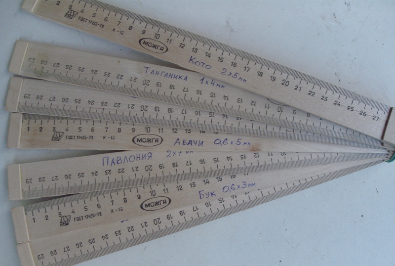

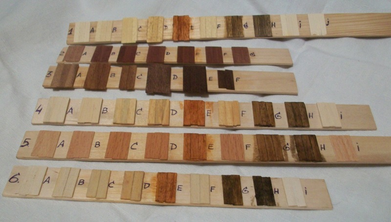

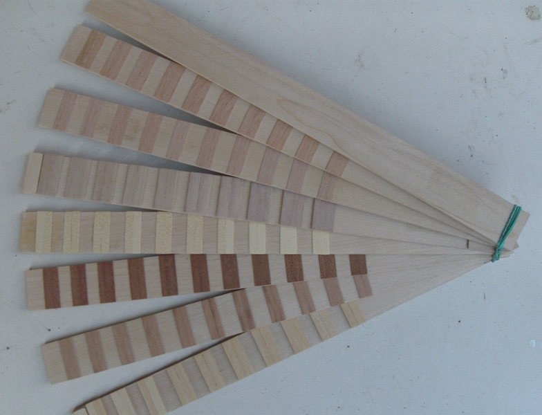

Рекомендую потратить пару вечеров и изготовить такие пробники.
Небольшие отрезки древесины различных пород наклеены на всеми любимые школьные линейки.
Затем покрыты различными маслами, морилками, лаками и прочей химией....
Мои (из раннего)
Новее (еще ничем не покрытые):
SDC13229 .JPG (167.78 КБ) 21745 просмотров
Удачи в постройке! Изображение
