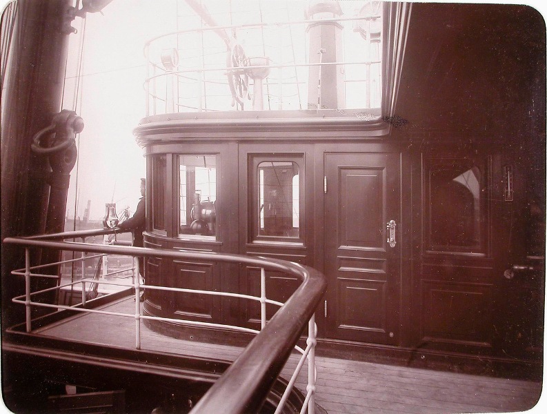

Re: Краска для модели
Добавлено: 22 янв 2016, 16:54
UncleSasha
strailec писал(а):...еще светлый и темно коричневый . надстройки и шлюпки
В своем сообщении я и написал - и пр.Изображение
А рубки/надстройки, по-моему, лучше не красить, а обшить шпоном древесины сапеле. Она как раз даст такой цвет, как на фото ниже. Не знаю даст ли издатель такой шпон....
Рубка и капитанский мостик яхты «Штандарт».jpg (200.22 КБ) 33283 просмотра
Рубка и капитанский мостик.jpg (155.55 КБ) 33283 просмотра
P.S. За фок-мачтой запасной якорь. У нас будет?
