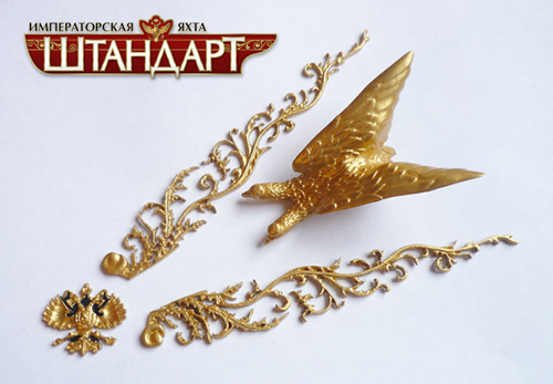

Приветствую всех коллег!
Сборку модели начал с работы над золотыми украшениями.
Основание украшений стачивал бормашинкой и наждачной бумагой.
С гербом этот фокус не вышел, поэтому необходимые участки просто закрашены черным.

Уважаемый Гордей нельзя-ли более подробно описать технологию вытачивания украшений.

Сообщение Гордей » 04 апр 2016, 00:16
Тимоха писал(а):Уважаемый Гордей нельзя-ли более подробно описать технологию вытачивания украшений.
Ничего сложного. Подложка стачивается до состояния фольги (не забываем о средствах защиты дыхателных путей от металлической пыли), после чего она очень просто срезается модельным или обычным канцелярским ножиком. Единственная трудность - не переусердствовать с обточкой, т.к. деталь становится очень хрупкой. Велика вероятноть обламывания мелких завитков узора.

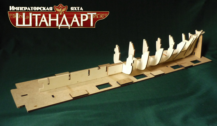

Сообщение Гордей » 29 апр 2016, 19:08

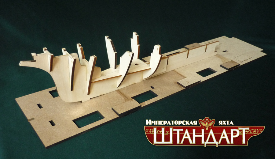

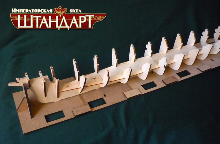

4-я часть сборки. Заложил корпус.

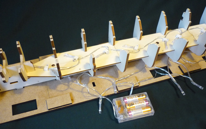

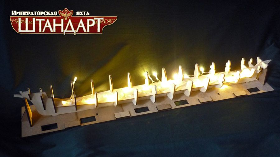

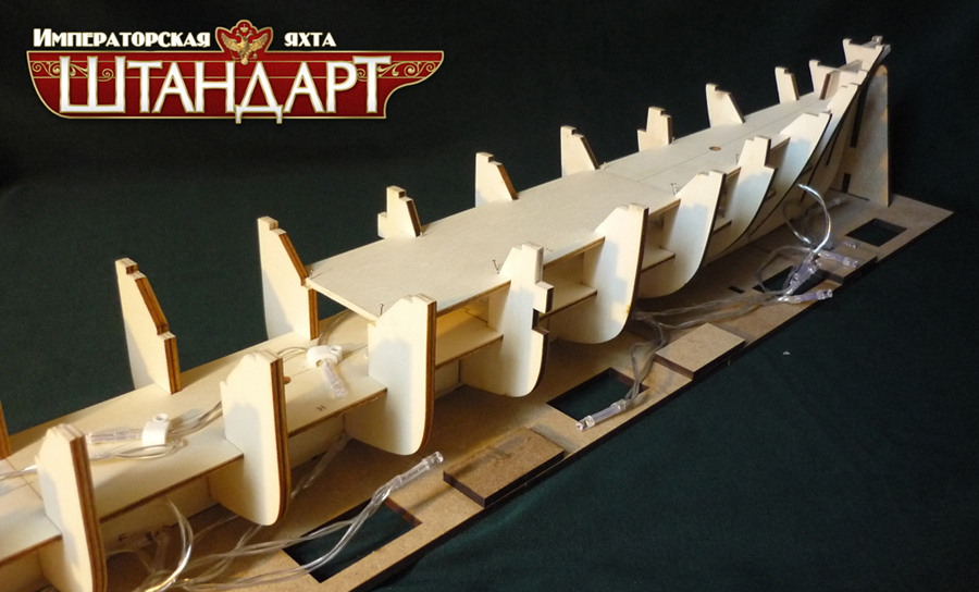

Сообщение Гордей » 08 июн 2016, 17:14
Проложил по нижней палубе подсветку :idea:

Уважаемый Гордей,можно попросить поподробнее описать процесс обточки узора,или хотя бы скинуть фото насадки на бормашинке,а то насадок полно,но никак не пойму,какой именно стачивать,заранее Благодарен

Subarik82 писал(а):Уважаемый Гордей,можно попросить поподробнее описать процесс обточки узора,или хотя бы скинуть фото насадки на бормашинке,а то насадок полно,но никак не пойму,какой именно стачивать,заранее Благодарен
Насадка - обычный диск с мелким зерном. Им идет грубая обточка для ускорения процесса, затем обычной наждачкой, вручную, доведение подложки до состояния фольги. После вырезание ножиком по узору.
