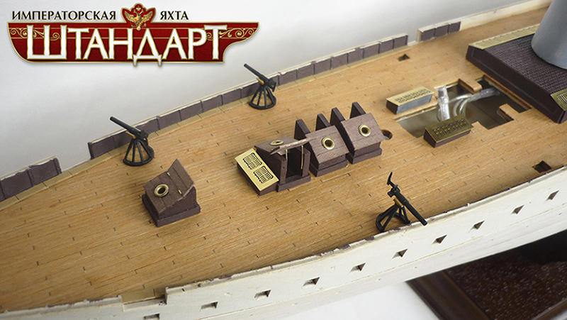

Монохром писал(а):Добрый день. На 53 м этапе сборки ( 18 янв. ) видна внутренняя отделка фальшборта, закрывающая щель с палубным настилом. Журнал пока предложил лишь прокрасить черным внутреннюю часть. Щель стала заметнее. Можете подробней описать ваш вариант внутренней отделки фальшборта?
Щель между фальшбортом и палубой у меня ничем не закрыта, просто ее нет. Изначально торцы палубы подтачивалась, чтобы фальшборт прилегал вплотную, без щелей.

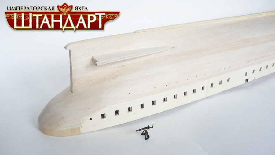

Гордей писал(а):
Breget писал(а):Интересно. а что из себя представляет чистовая обшивка?
Полоски шпона, приклееные поверх черновой обшивки.
Уважаемый Гордей, полоски шпона чистовой как, мягкие? Хорошо гнутся, приваривал их утюжком, или просто подгонял по месту и приклеивал? Просто стоит вопрос о покупке аэрографа и термоаппликатора. Если чистовая и так хорошо клеится, то термоаппликатор можно пока отставить на будущее, и брать аэрограф для покраски, а то попробовал шлюпки покрасить кисточкой, такая шняга получается!
Поблагодарили: 2012 раз
Сообщение Гордей » 25 фев 2017, 20:40
Yuriu62 писал(а):
Шпон хороший. Просто подгонял по месту и приклеивал.

Уважаемый Гордей , тут появилось несколько вопросов .
я внимательно посмотрел ваше видео по сборке ,но так и не понял как вы спилили выступы на киле ?
также интересно чем вы сделали отверстие в чистовой обшивке для иллюминаторов ?
и какой вы используете клей ,для наклеивания чистовой обшивки?
Сообщение Гордей » 03 мар 2017, 15:39
Khpur писал(а):Уважаемый Гордей , тут появилось несколько вопросов .
Выступы спилил лобзиком. Отверстия делал ручным сверлом. Использую Момент Столяр.

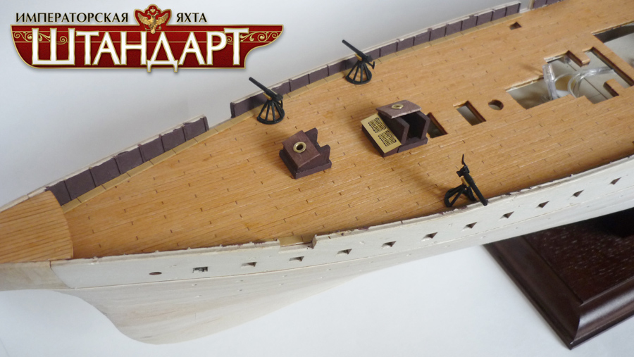

Гордей, а что еще рейку на киль предлагают приклеить и почему не до конца?
Сообщение Гордей » 08 май 2017, 11:15
шрм писал(а):Гордей, а что еще рейку на киль предлагают приклеить и почему не до конца?
Ну это типа балластный киль, он не должен быть по всей длине.
sws35
Сообщения: 198
Благодарил (а): 351 раз
Поблагодарили: 71 раз
Сообщение sws35 » 09 май 2017, 21:22
Гордей писал(а):Ну это типа балластный киль, он не должен быть по всей длине.
Да не, это просто фальшкиль, балласт снаружи вешать не будут, а вдруг корабль за что-нибудь зацепится, так и без балласта остаться можно.
