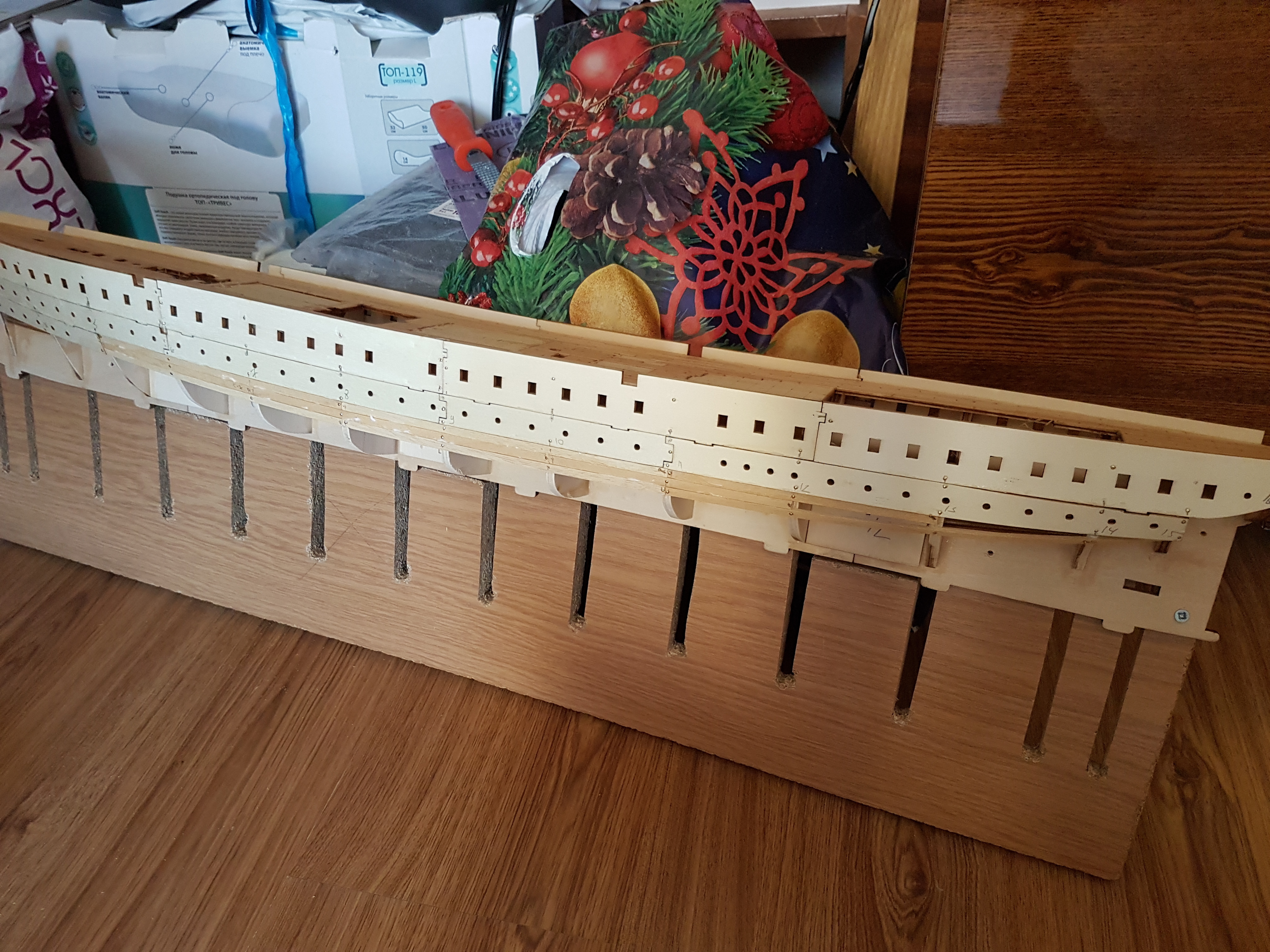

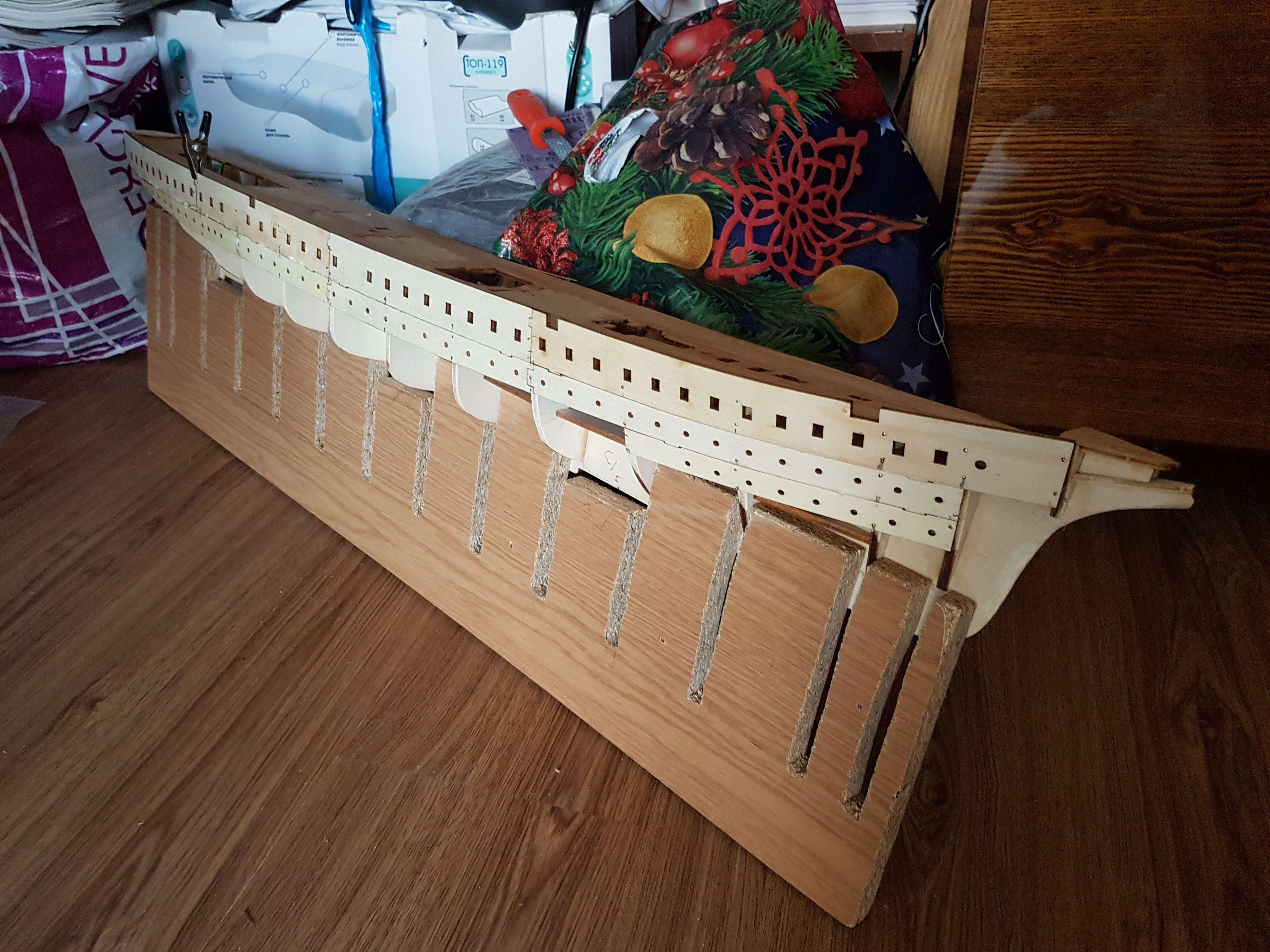

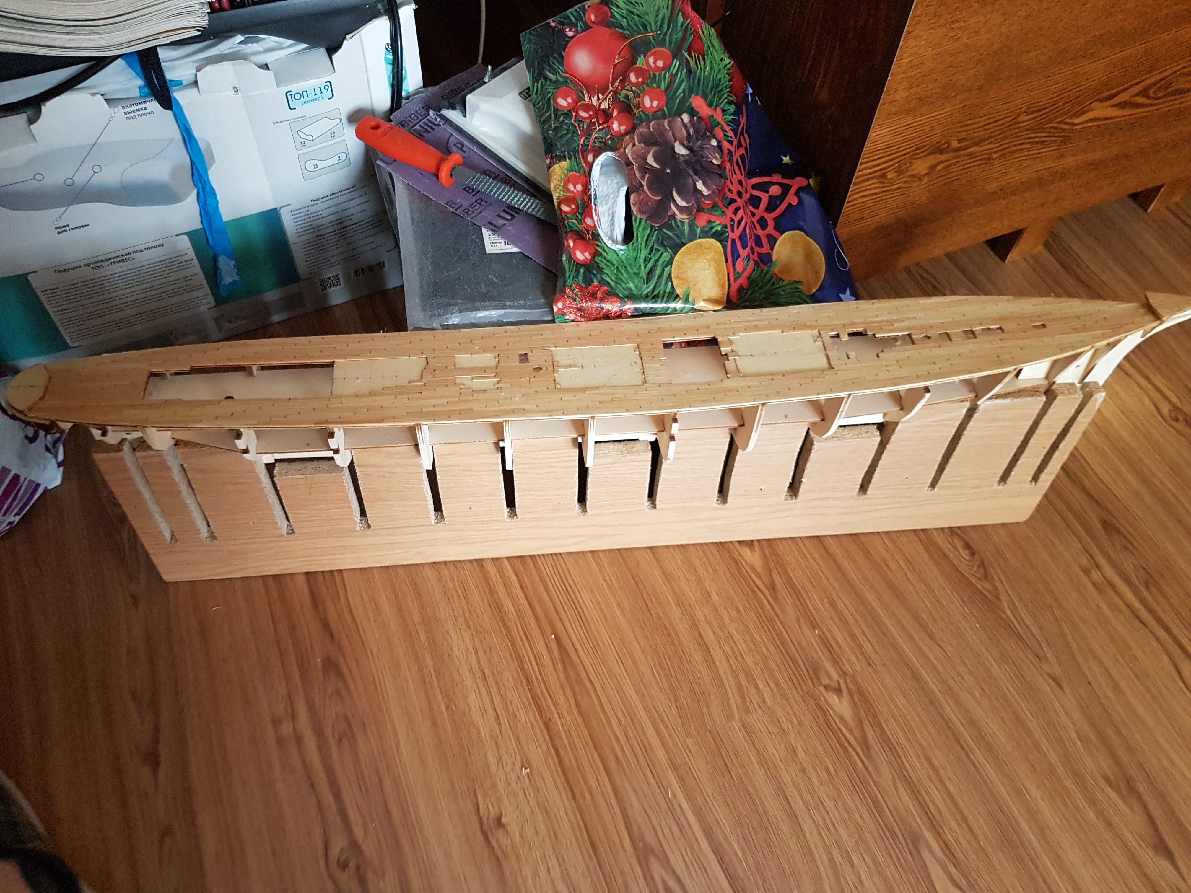

Вот на волне самоизоляции нашлось время и решил заняться отложенным в ящик корабликом.
Ну сборку шпангоутов публиковать не буду. Справится любой новичок. Затем наклеил настил палубы. Решил, от журнала не отступать. Только нарезал рейки по 5 см. Вот что получилось.

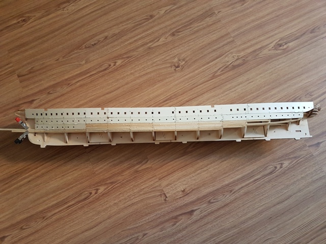

После настила палубы обработал малковку корпуса и приступил к черновой обшивке.
Закончил обшивать верхние ряды с обоих сторон.

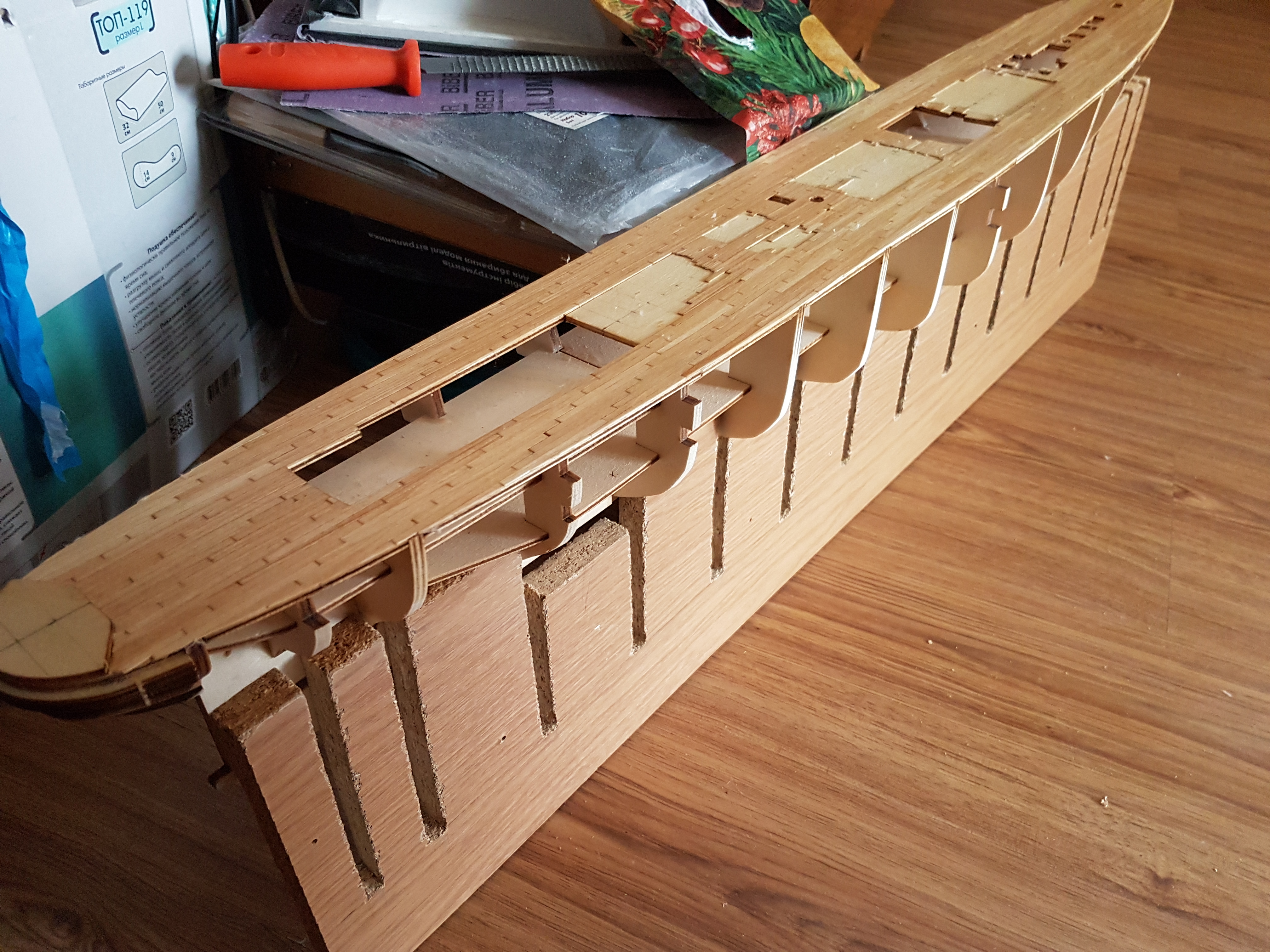

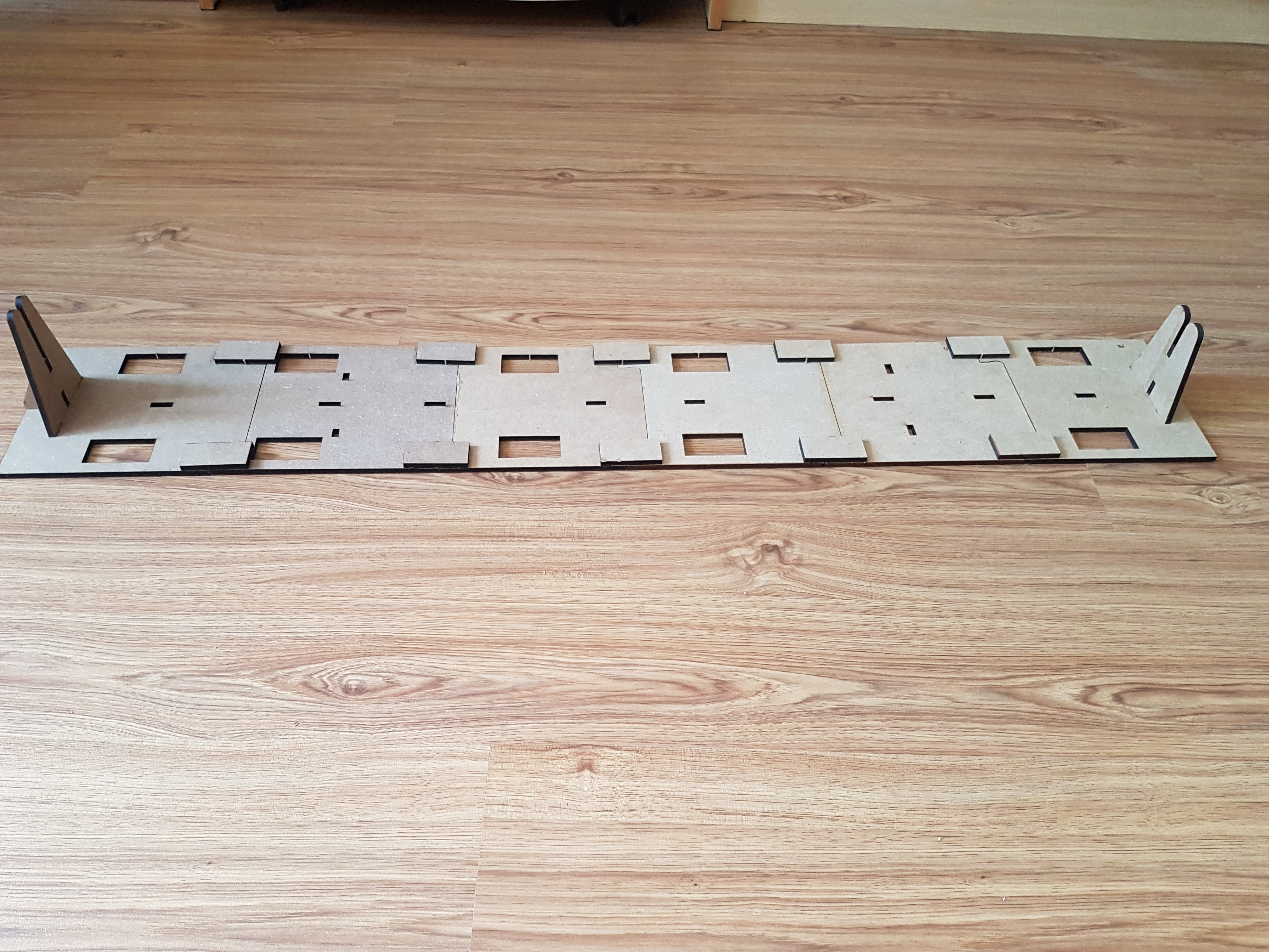

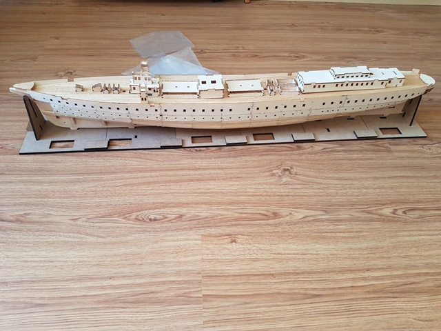

После монтажа верхних листов обшивки корпуса подошло время снимать кораблик с временной стапеля.
Но для того что бы моделька стояла сделал подставку что шла с журналами
На данном этапе все вот так смотрелось. Можно продолжить обшивать далее корпус.

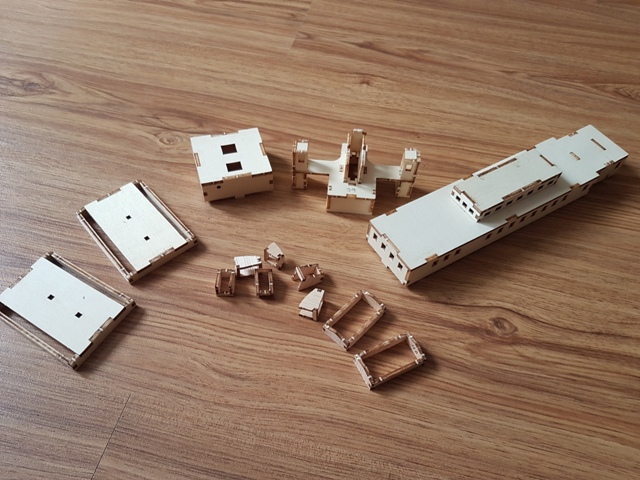

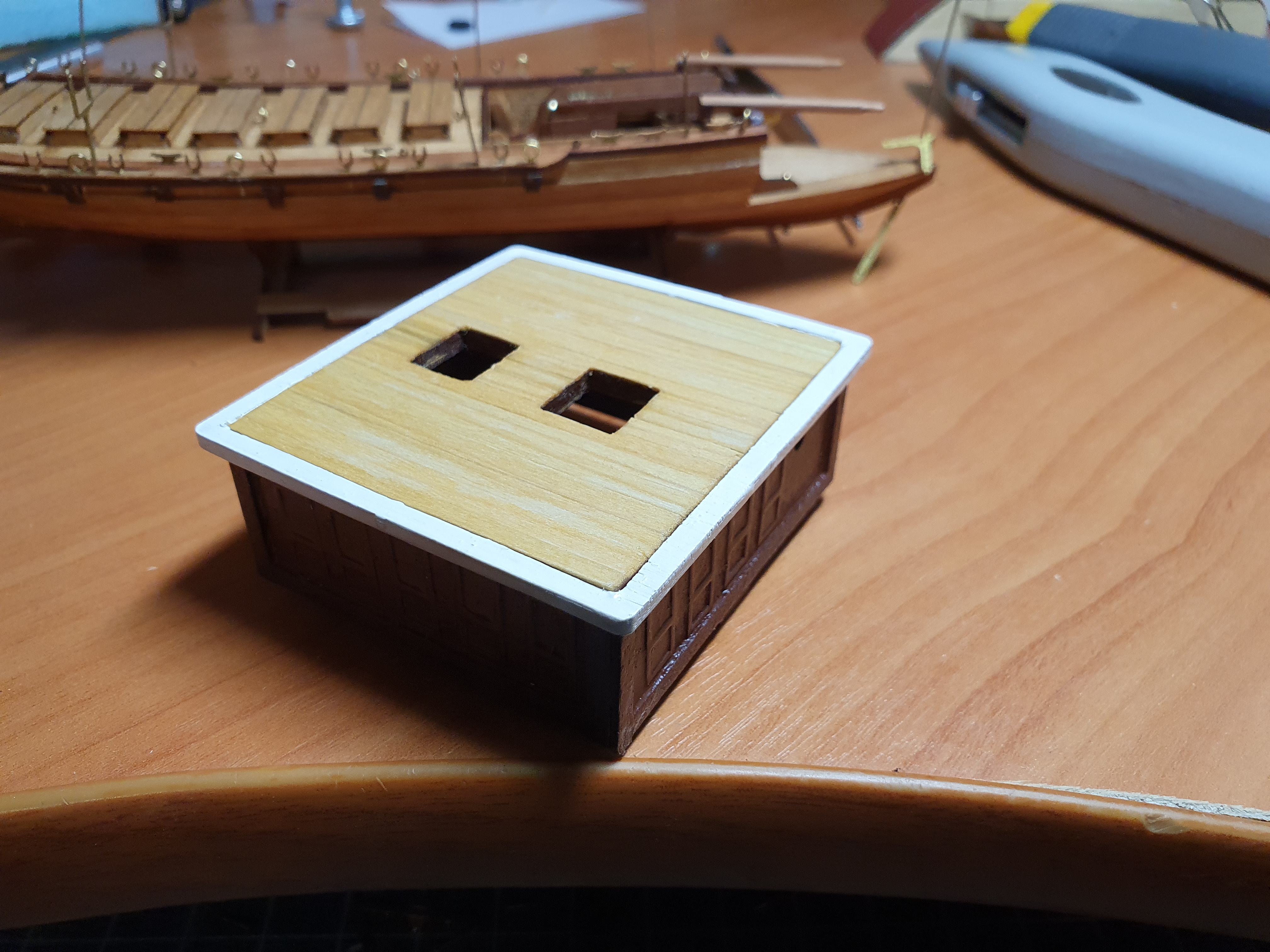

Собрал под черновую все рубки
Попробовал все как будет выглядить на корпусе.

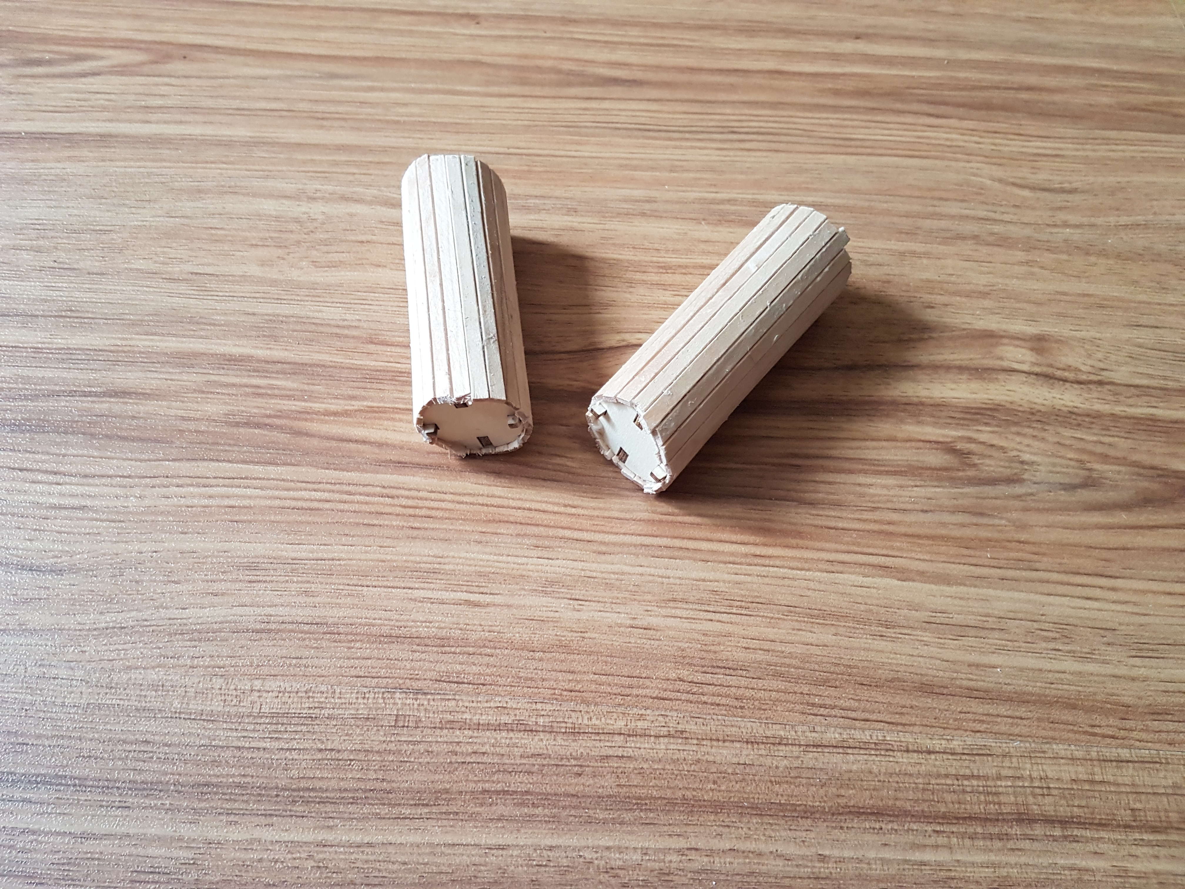

Ну и собрал дымовые трубы тоже на черновую.

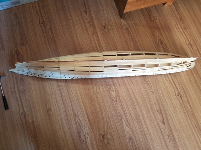

Теперь настала очередь обшивать корпус снизу.
Блин утомительная и нудная работа

Закончил черновую обшивку. Теперь надо обработать

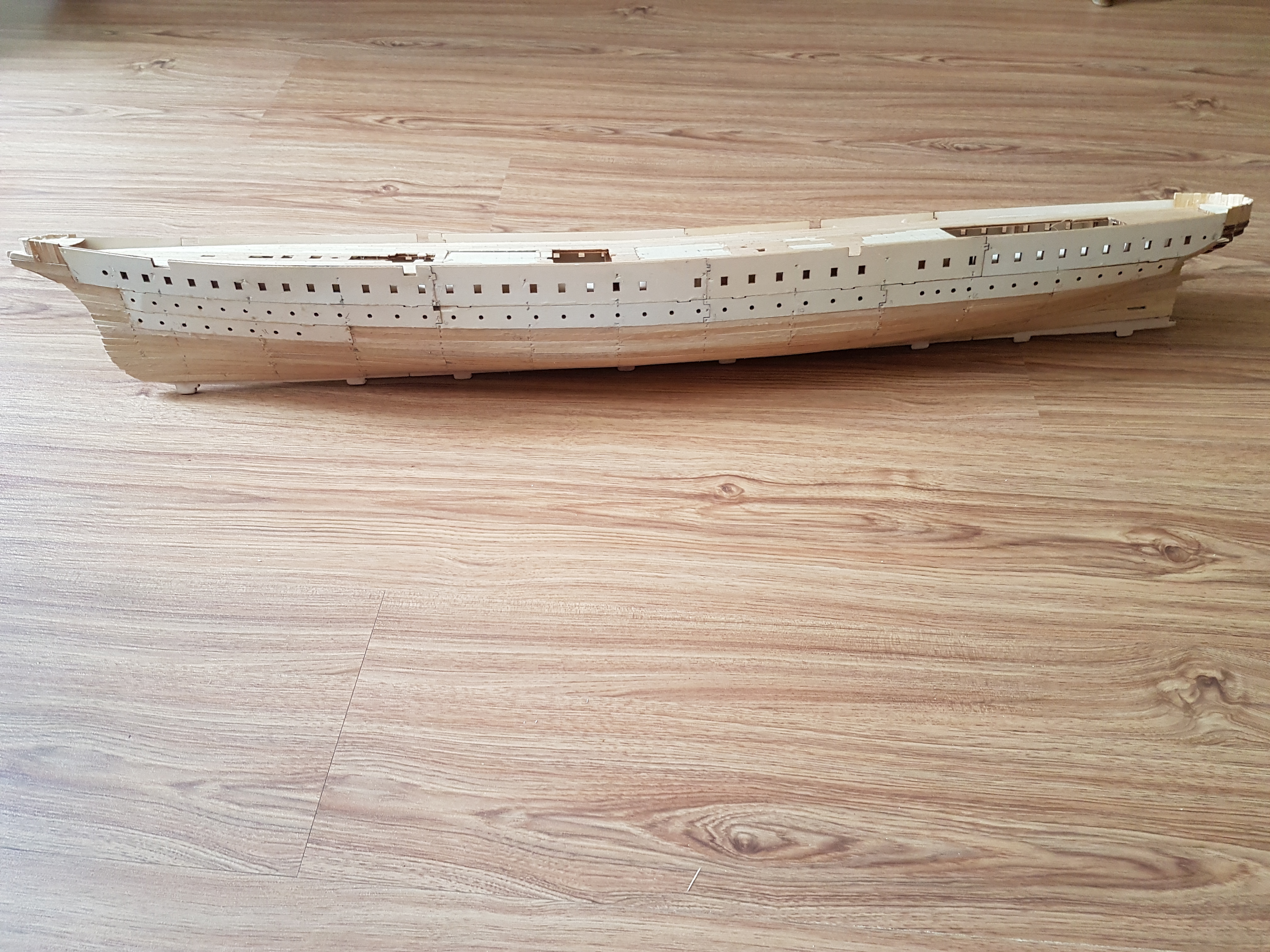

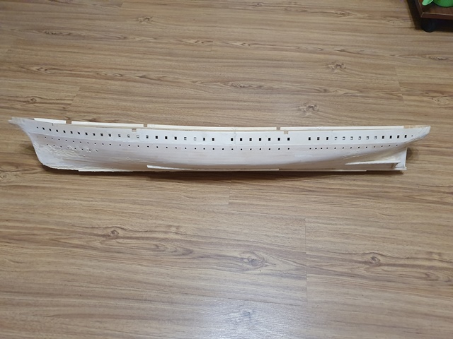

Сообщение Илья Владимирович Дьяков » 02 дек 2022, 14:48

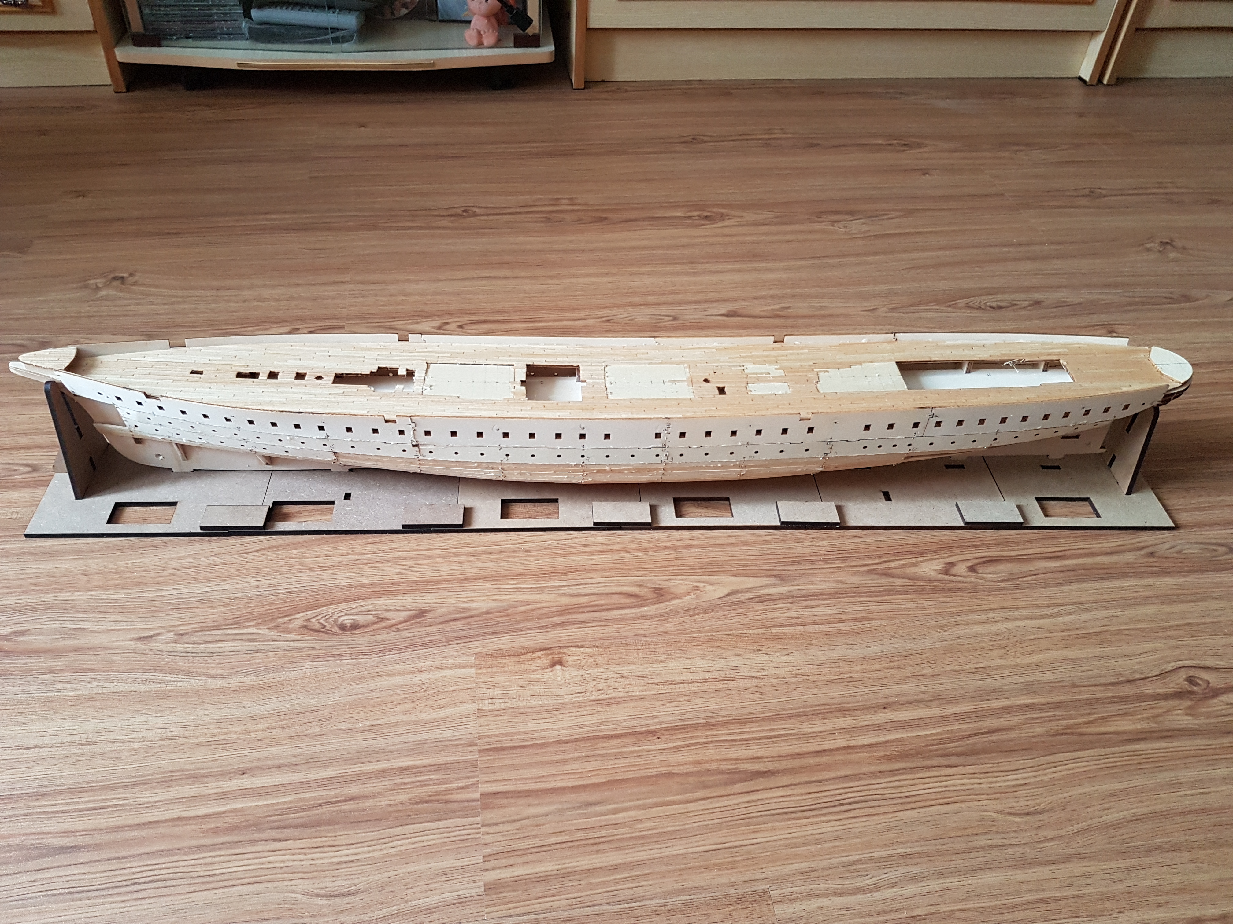

После долгого молчания. Продолжаем. Сори что не писал. Текучка задолбала. Кораблик потихоньку делал. Чуть ниже что сейчас. Ну а затем продолжу.
Сообщения: 13
Зарегистрирован: 18 май 2020, 14:29
Откуда: Ковдор
Re: Штандарт от voronDIV
Сообщение Илья Владимирович Дьяков » 02 дек 2022, 18:44
Сообщения: 13
Откуда: Ковдор
Сообщение Илья Владимирович Дьяков » 02 дек 2022, 18:45
Это на сегодня.
Работаю над корпусом слишком долго и нудно.
Shuriksun
Сообщения: 523
Откуда: Подольск
Благодарил (а): 466 раз
Поблагодарили: 307 раз
Сообщение Shuriksun » 03 дек 2022, 03:39
Илья Владимирович Дьяков писал(а): 02 дек 2022, 18:45 Это на сегодня.
Я свой корпус уже пол года шкурю!
Никак не мог избавиться от стыков между планками - вылезали из-под краски.
Как выяснилось, ПВА не шкурился и выступал...
Поздно уже советовать, но я сначала вывел корпус без выступающих элементов (успокоителей качки и валов винтов), а потом их приклеил уже на готовый корпус почти перед покраской, после грунтовки.
