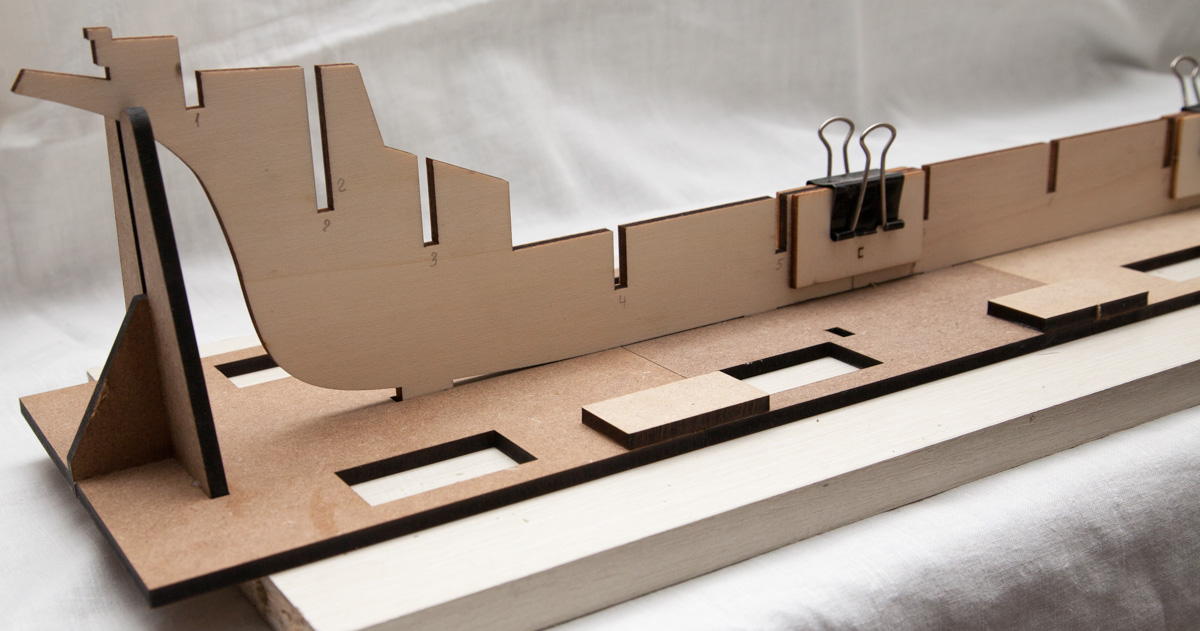

Первым делом, разумеется, собираем рабочую подставку и полностью килевую рамку. Я на подписке и получил пока первые 13 номеров, но следующая уже комплектуется. Поэтому последние детали подставки уже в пути, так что не стал уже дожидаться последних деталей подставки.
Сама подставка очень нужная, но мне показалось, что продольная жесткость ее слабовата, поэтому после получения последней части прикреплю ее на заминированную ДСП.
Килевая рамка сошлась хорошо и что приятно, детали все ровные :roll:

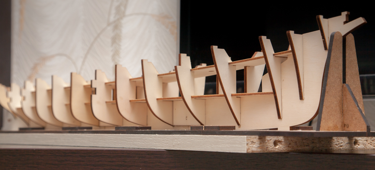

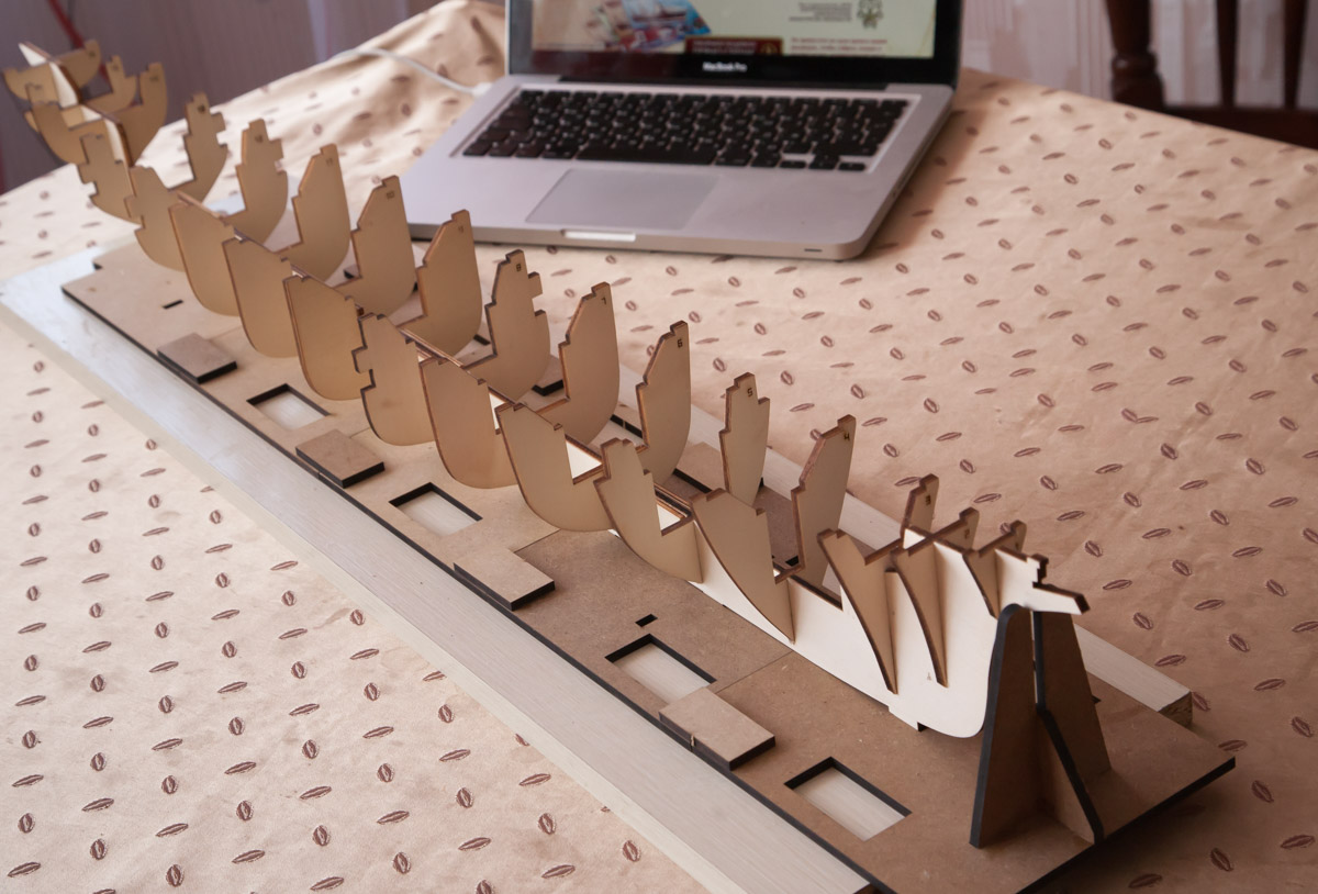

Вклеил шпангоуты. Ровнять их под 90 градусов не пришлось, поскольку входят с ощутимым усилием. У некоторых, чтоб лучше входили, даже пришлось пазы немного обработать надфилем

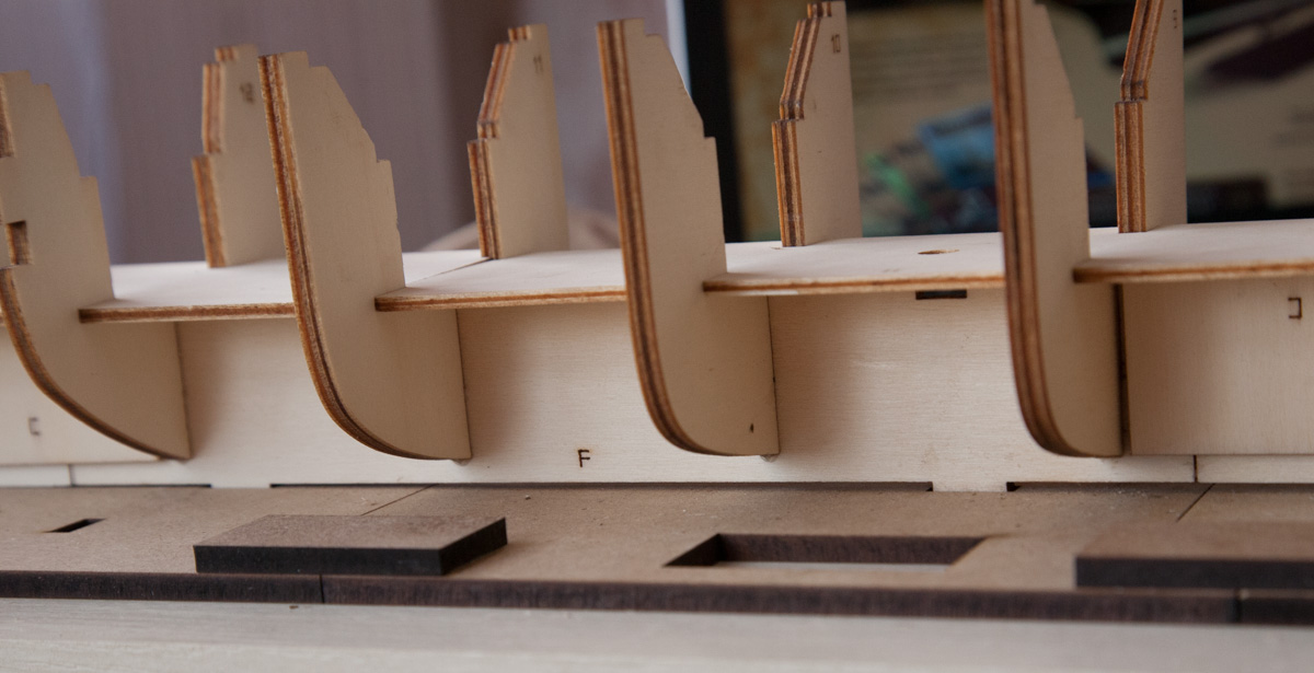

Сообщение Somatik » 15 июн 2016, 14:02
Вставил насухо нижние палубы и заметил одну неприятную вещь: киль стало выгибать в продольном направлении. Хорошо видна образовавшаяся щель между килем и подставкой. Видимо из-за очень плотного схождения. Придется поработать немного наждачной.
Это у всех так?

А я тем временем вклеил палубы. Косяк с изгибом поборол подточив в одном месте среднюю нижнюю палубу. Видимо при склейке киля две половинки сошлись больше, чем требуется. Обводы корпуса уже начинают вырисовываться. Но журналы кончились, ждем следующую посылку :roll:
А всякую мелочевку я пока намеренно собирать не буду, сделаю позже одним махом.

Это у всех так?
наверное, только я собирал в 2 половины и склеивал,что потом палубы точить пришлоь в нахлет ставали

У меня было как у автора ветки. ;)
