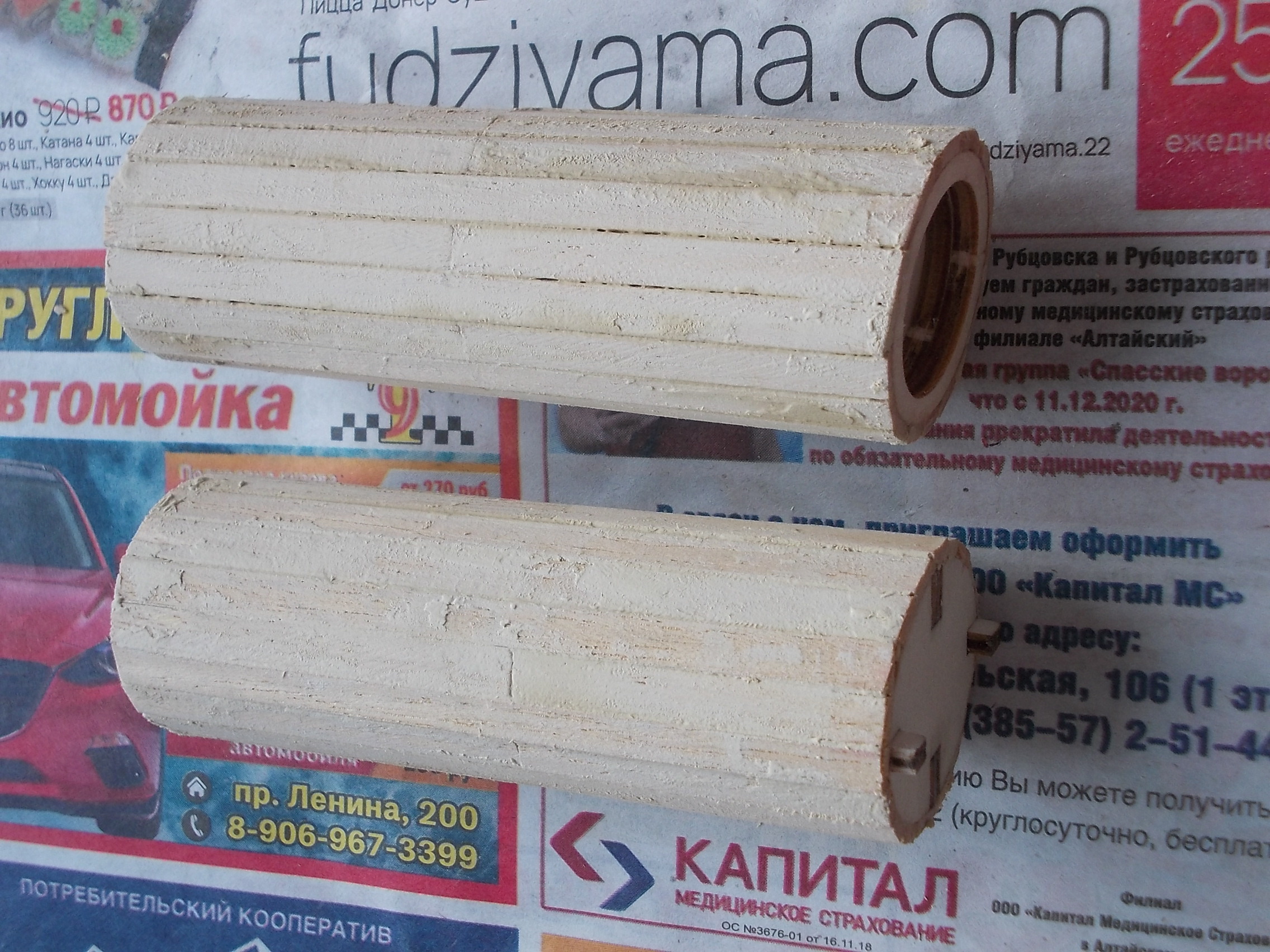

решил пока трубы доделать.
использовал малые отрезки планок борта чередуя с длинными

после шпатлевки и шлифовки. взял круг зерно 60 крупновато. на работе шлифовал, корпус не пронести, поэтому пока стоит без изменений
Re: Постройка яхты Штандарт от Стаса
Сообщение Oldman » 21 фев 2021, 11:06
Стас писал(а): 20 фев 2021, 17:56 взял круг зерно 60 крупновато.
Конечно у каждого свои взгляды на строительство модели, на применяемые материалы, на трудозатраты по переделке. У меня есть пара вопросов.
А куда шкурка №Р60? У меня есть и такая, но в модели крупнее Р180 практически никогда применять не приходилось. Зато на "фасаде" применяю до 2000 ( на твердой древесине это как под лаком, и ворса нет), но чаще останавливаюсь на 800-1000.
и второй вопрос - а почему перед обшивкой труб не сняли фаску с планок - не было бы щелей. И еще, на фото этого не видно, но при обшивки, особенно черновой обязательно надо проклеивать торцы - это даст монолитность всей конструкции.
Хотя - "каждый сам кузнец своему "стчастью""!!!

Сообщение Стас » 26 фев 2021, 17:55
Oldman писал(а): 21 фев 2021, 11:06
тут как говорится позднее зажигание. тогда малые отрезки не уши бы, возни больше. торцы после высыхания клеем промазывал. Р60 единственная из крупной (под машинку) была в ближайшем магазине и со скидкой. на работе 120, но для черновой мне не понравилась - мелкая, хотя бы 100. теперь в ручную буду гладь наводить

Сообщение Oldman » 26 фев 2021, 19:18
Стас писал(а): 26 фев 2021, 17:55
тогда малые отрезки не ушли бы, возни больше. торцы после высыхания клеем промазывал. Р60 единственная из крупной (под машинку) была в ближайшем магазине и со скидкой. на работе 120, но для черновой мне не понравилась - мелкая, хотя бы 100. теперь в ручную буду гладь наводить
Не вижу связи между малыми отрезками и фаской на торцах.Но возни да, больше. В этом виде творчества вообще возни очень много. И собрать корпус это самая малая часть работы. И большинство именно на мелочевке забрасывает модель в о-о-о-очень долгий ящик, чаще всего навсегда. А вот промазывание клеем после высыхания эффекта даст мало. В склеивании важно сделать как можно более тонкий клеевой шов. Тогда, например, при склейке на ПВА и ему подобные клеи скорее древесина лопнет, а шов останется невредимым. При условии, что клей хорошего качества. А после шлифовки можно промазать парой слоев жидкого ПВА.
Я не знаю из чего вам ДЕА предлагает делать черновую. Если их берёзы, то может номер 60 и годится - древесина достаточно твердая, а если бальса - то не успеешь прижать как будет дыра. Я не шлифовал березу, но более твердый бук успешно шлифовал 180 и вибромашинкой.
Успехов вам.
