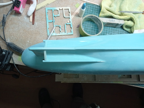

Боковые (скуловые) кили установил непосредственно на скулу. (Изначально хотел ближе к килю)
Обтекатели гребных валов не получились совсем идентичными.
На "большой" копии Штандарта каждый вал имеет два упора: сверху и снизу.

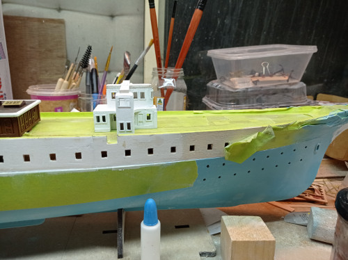

Обнаружил, что лучшая грунтовка для дерева это... акриловая грунтовка для стен из строительного магазина! :shock:
Ну, если быть честным, грунтовка какая-то продвинутая, яко бы, она даже к стеклу липнет...
У нее потрясающая укрывистость, можно использовать аэрограф, липнет лучше понтовой грунтовки Valejo!
Ну, чтобы через аэрограф распылять я её таки подразбавил, причём, разбавлять ее лучше спиртом: если разбавлять водой, она становится слишком текучей, а спирт очень быстро испаряется и грунтовка не так течёт.
Один слой из аэрографа и все, можно красить! (Слегка подшкурив то, что получилось...)

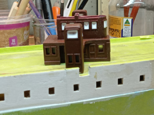

В инструкции рубка идёт без остекления, я внизу поставил матовый пластик, как во всех других окнах, а верхние окна решил сделать прозрачными.
Как получится, будет видно завтра 😁
Кстати, краски от Верфи на столе замечательно дуются аэрографом.
Пока "стекла" ещё белые, но как полимеризуется, должны стать прозрачными.

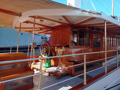

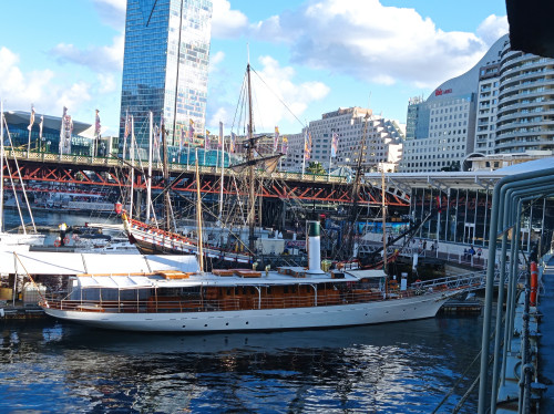

Видел тут в музее "младшую сестру" Штандарта.
Паровую яхту Ena.
http://www.sea.museum/whats-on/our-fleet/sy-ena
Она деревянная, построили её немного позже, но стиль и форма осень похожи.
К сожалению, на борт не пустили, но кое-что смог сфотографировать.

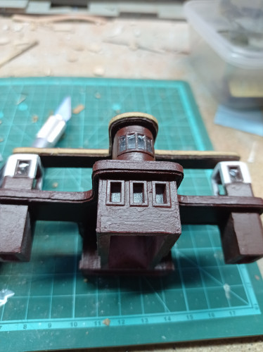

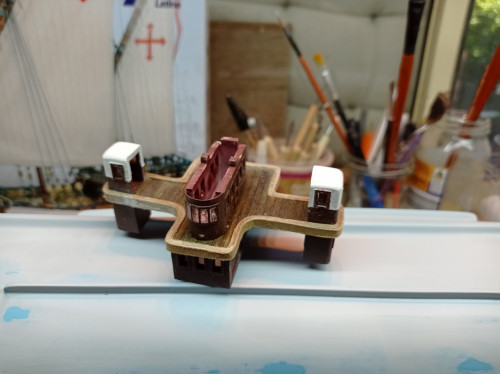

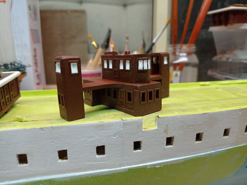

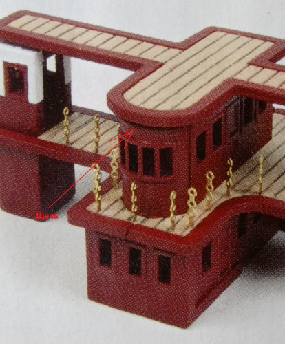

Подзавис с рубкой.
Предложенное журналом решение бордюра вокруг палуб рубки меня категорически не устроило по трём причинам:
Во-первых, толщина этих бордюров меньше толщины палубы, а сверху этот бордюр должен быть заподлицо с настилом (ещё + 0,5 мм). Как результат - между верхней палубой и рубкой капитана получается щель, чего не было в оригинале
То, что предлагает Деагастини
Во-вторых, бордюр вокруг первой палубы идёт в том числе вокруг кабинок по краям рубки (с белыми крышами), при этом, углы кабинок надо было скруглить, а бордюр имеет прямоугольный вырез - как результат - щели по углам, которые надо будет шпаклевать.
В-третьих, в оригинале никакой белой полосы не было и обрамление проволокой (ещё и покрашенное белой краской) ни к селу ни к городу.
оригинал

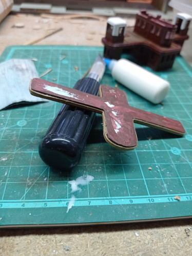

В результате, я решил сделать этот бардюр из нескольних слоёв тонкого картона.
Верхнюю палубу я приклею после того, как установлю леерные стойки на нижнюю, так работать проще.
Результат всё равно далёк от опригинала, но по мне, лучше, чем Деагастини предлагает.

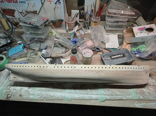

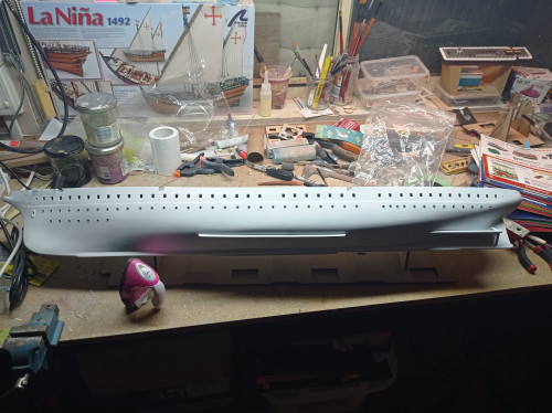

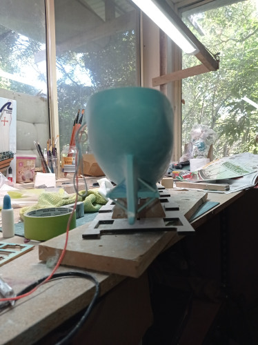

Случилась у меня великая печаль:
Перенес корпус домой из сарайки, оставил на неделю и, по видимому из-за изменения температуры и влажности, проступили все швы на уже подготовленном к окраске корпусе 😰.
Сижу, думаю, что делать...
Как вариант: отклеить все выступающие части, ошкурить до дерева, покрыть слоем стеклопластика и начать процесс шлифовки сначала.
Но это столько работы...
Может кто подскажет какой-нибудь менее трудоемкий вариант?

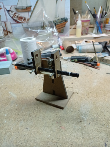

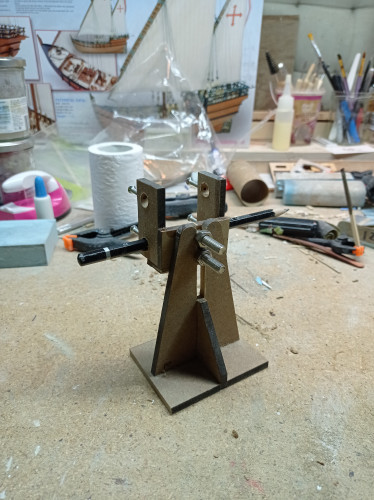

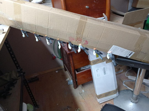

В расстроенных чувствах сделал рейсмус из остатков стапеля: он все равно одноразовый...

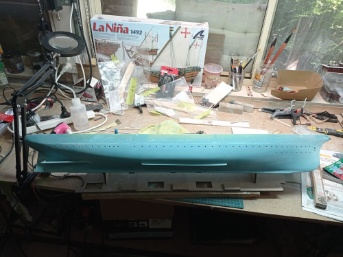

Сообщение Shuriksun » 15 июн 2022, 03:01

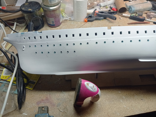

По совету коллег приступил к подготовке корпуса к последующей шпаклёвке корпуса.
Пока успел только иллюминаторы вынуть.
Будет время, буду шкурить.
На выковыривает иллюминаторов с одного борта ушло порядка 15 минут

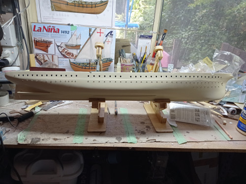

Сообщение Shuriksun » 07 июл 2022, 11:47

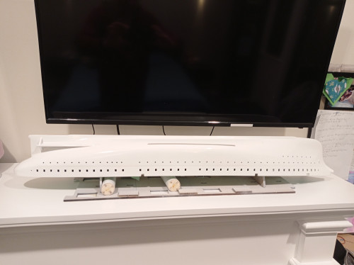

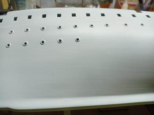

Всё оказалось не так страшно, несколько итераций, шпаклёвки/шкурки/краски и корпу почти готов 😄

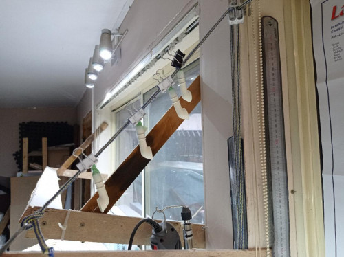

Жаль, между покраской и шкуркой приходится ждать неделю... (Решил сушилку сделать, но пока не сделал...)
Сушить дома приходится - тут воздух суше.

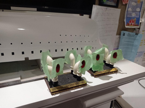

Пока вентиляционные трубы покрасил.
Всё сохнет долго, на покраску трёхцветных деалей больше недели ушло...
пришлось сушить, как носки на верёвке...
Чтобы аккуратно окрасить внутреннюю часть труб, пришлось вырезать такие "цветочки"...

Сообщение Shuriksun » 29 дек 2022, 14:37

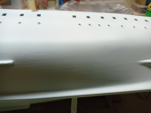

Мда, проступающие швы второй обшивки пришлось победить полным удалением всей краски, шпаклёвки и выступающих элементов (успокоителей качки и гребных валов) и последующей оклейкой стеклотканью.
Правда, ткань взял слишком тонкую и в некоторых местах полностью ее сошлифовал 😞, но переделывать уже не буду.
Шпаклевал на черновую авто нитрошпаклёвкой, доводил нитрошпаклёвкой от тамии.
Красил эмалью из баллончика

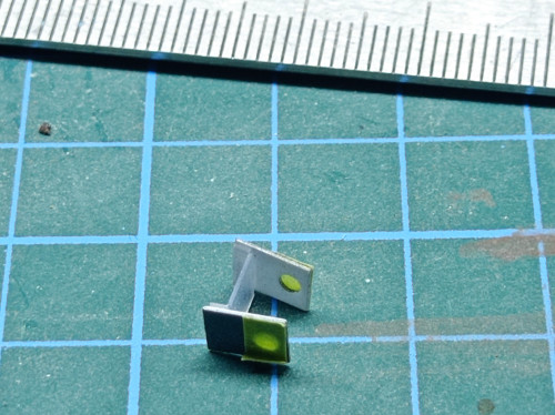

Так как стекла иллюминаторов верхней палубы я не стал приклеивать, как было написано в инструкции, (и правильно сделал: многочисленные шпаклёвки изменили размеры иллюминаторов и их пришлось восстанавливать надфилем).
Люки верхних иллюминаторов и стекла я решил ставить единым блоком, как это делал Гордей, но ставить решил до покраски чёрным цветом, так как между корпусом и люком может образоваться маленькая щель и лучше ее ликвидировать до покраски.
Вот, занимаюсь мазохизмом: надо сделать 82 таких детальки...
Малярной лентой отмечаю, на какую глубину их вставлять буду.

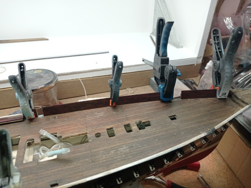

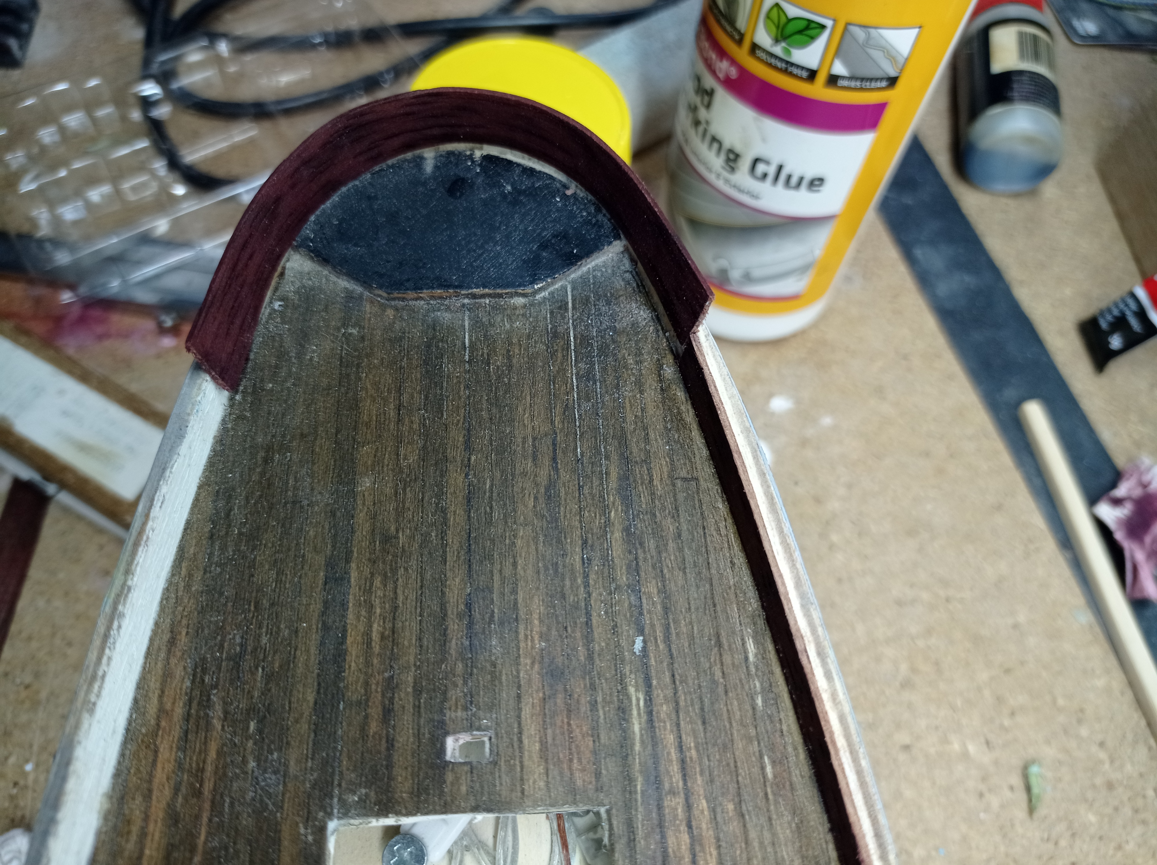

Предложенный ДеА способ оформления бортов мне совсем не понравился, там все же красное дерево было.
Поэтому решил обшить изнутри рейкой.
Так как резал сам, тоньше 0,8мм сделать не получилось. (Рейсмусом я пока не обзавелся 😁)
Вот, что нашатырь волшебный делает! Намазал, обернул вокруг баночки и поставил на место сохнуть...

Просто в стране весёлых кенгуров можно купить доску из какого нибудь дуба, мербау или red gum (разновидность эвкалипта красного цвета) толщиной 12-18мм и длиной 2м за 15 долларов (750 рублей), а полоска рейки 950х0,5х5мм будет стоить доллар.
Так что приходится изгаляться...
