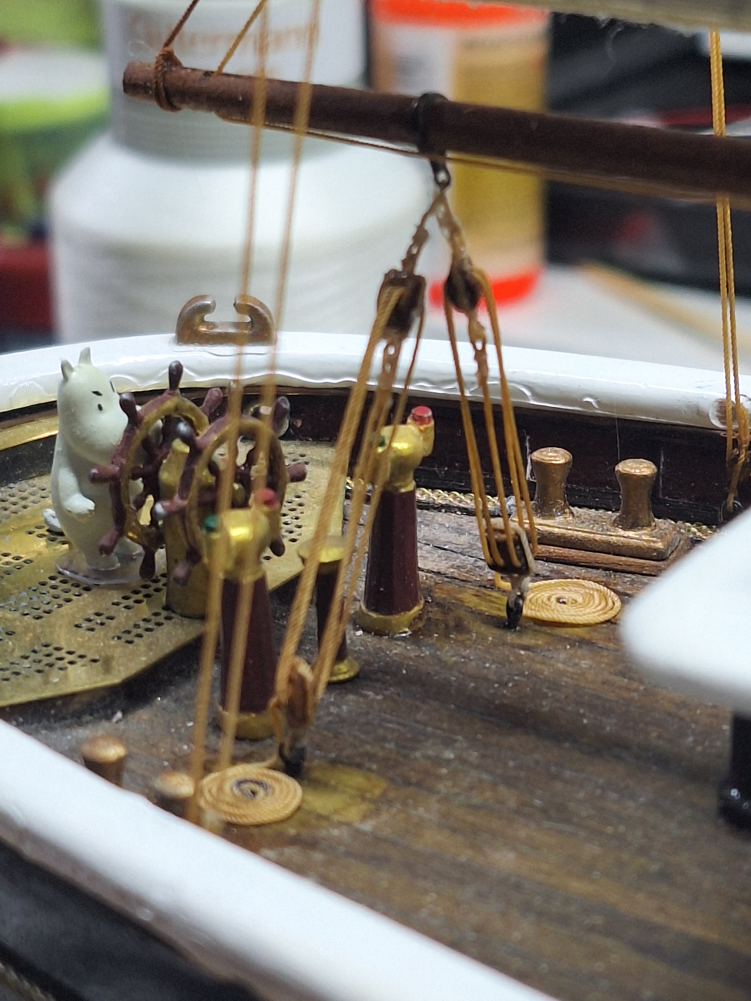

Продолжение, крупным планом
Shuriksun
Сообщения: 523
Откуда: Подольск
Благодарил (а): 466 раз
Поблагодарили: 310 раз
Re: Штандарт от Shuriksun
Сообщение Shuriksun » 30 сен 2024, 04:33
Некоторые узлы не в масштабе, но я пока не умею делать мельче.
Сообщения: 861
Сообщение Μιχαήλ Γ.Σ. » 30 сен 2024, 07:56
Shuriksun писал(а): ↑30 сен 2024, 04:33 Некоторые узлы не в масштабе, но я пока не умею делать мельче.
Ну, главное что Муми-тролль в масштабе! 😁

Сообщение Shuriksun » 01 окт 2024, 07:04
Μιχαήλ Γ.Σ. писал(а): ↑30 сен 2024, 07:56
Ну нужен мне был кто-то для масштаба.
Почему бы это был не Мумми-тролль? :lol:
А с человечками печаль: они явно меньше, чем должны бы быть относительно тех же лееров, а уж о штурвале и пушках я вообще молчу. Они явно в масштабе 1:100 сделаны...
Те же рундуки на крыше столовой были высотой по пояс 12-14 летней девочке, а Мумми ростом со взрослого человека, а они ему по шею где то!
Так что мои происки с масштабом меркнут по сравнению с теми, кто проектировал эту модель! :shock:
А Муми-тролль он такой, куда не поставь, масштаб в глаза бросаться не будет :D
Рундуки
