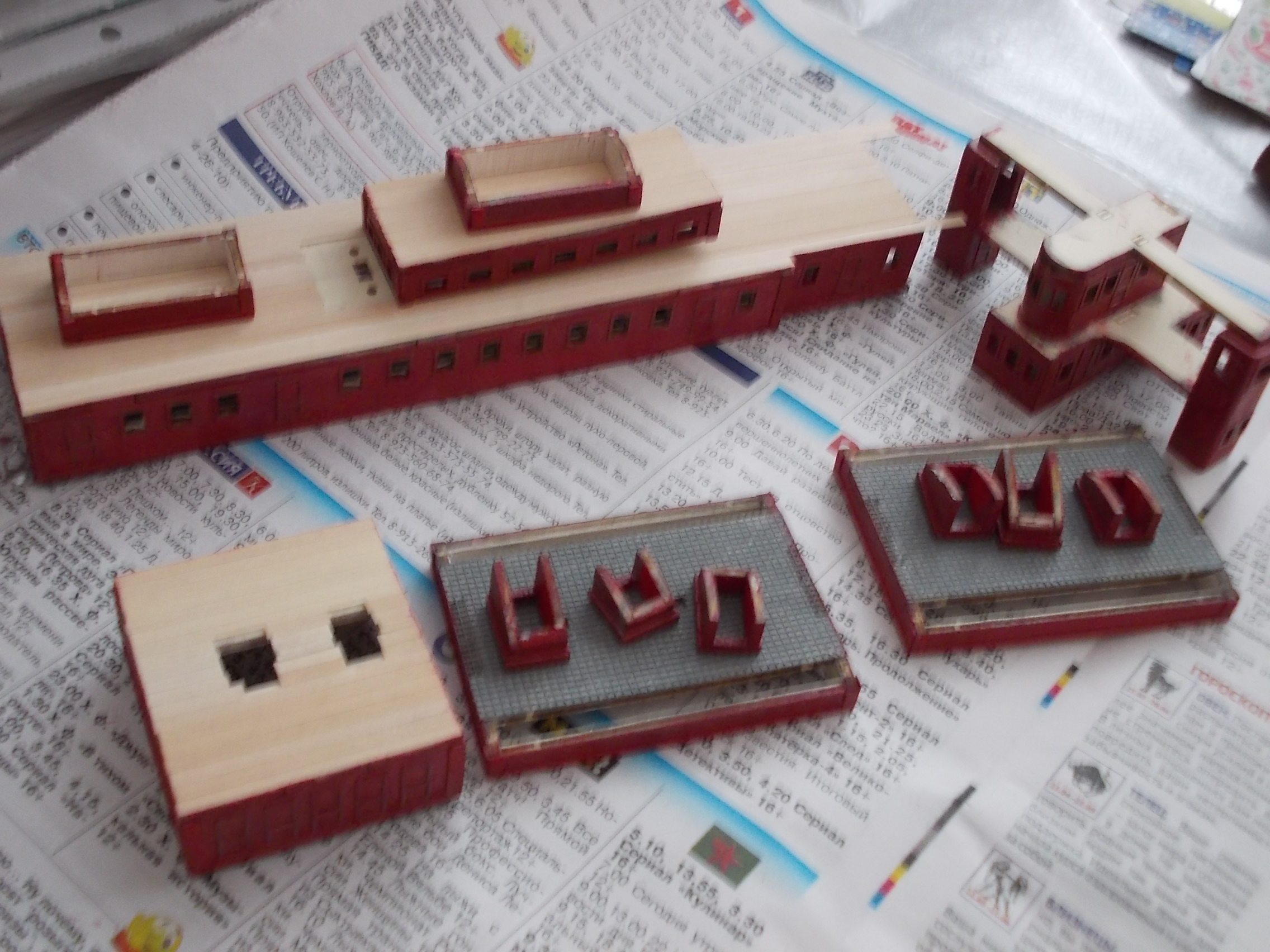

очередной этап моей постройки. на 1 раз прокрасил, далее буду цвет подбирать.

Чем красили?
Кисточкой?
Если да, попробуйте двуслойный вариант - второй слой (точнее вторую краску) сильно разбавить и можно получить нужный цвет нанесением нескольких слоёв.
Аэром такая штука у меня не прокатила (ну я аэр взял в руки первый раз, когда начал Штандарт собирать), а кистью всё замечательно пошло.
Правда, я сначала более тёмный коричневый клал, а потом более светлым красным доводил до необходимой кондиции - в принципе, одного слоя хватало, но я художественным акрилом пользовался - он водой разводится легко, модельные, как я понял, даже на водяной основе, лучше разводить либо спиртом, либо тем, чем производитель советует.
Модельным я тоже красил, но второй слой уже сильно разбавлен - продавался для аэра, я его очень тонким слоем наносил и кисточкой разгонял по поверхности.

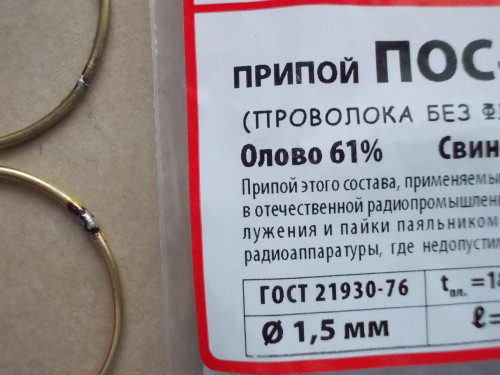

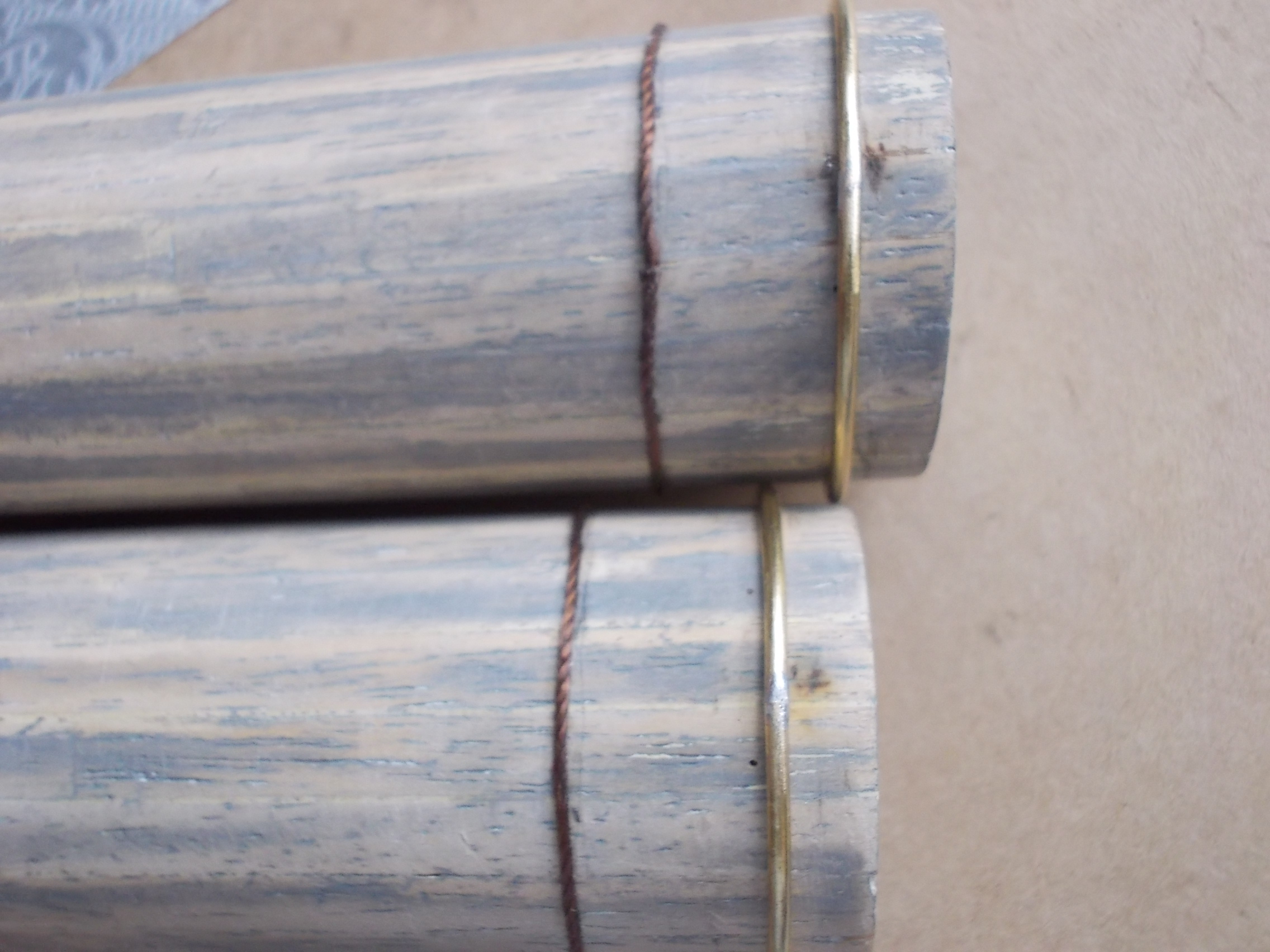

Трубы кольцо из латуни сначала по трубе скрутил потом взял деревяшку (можно что угодно но твердое) поменьше и подогнал напильником до "идеального" размера. Спаял для прочности. всё таки спиральность присутствовала и зажигалкой прогрел предварительно. Кольца получились индивидуальные для каждой трубы. Сверху и снизу Клеем ещё промазал стык.
Грунтованные трубы прошкурил 800 для гладкости. планки грани сильно дают.

А витая проволока что там делает?
По проекту вроде ее нет.

витая проволока получается когда её крутишь, плюс она в мотке по спирали. без пайки концы расходятся как ни крути. паял на трубе непосредственно.

Стас писал(а): ↑07 авг 2022, 17:50 витая проволока получается когда её крутишь, плюс она в мотке по спирали. без пайки концы расходятся как ни крути. паял на трубе непосредственно.
Не, у Вас там кольцо отдельно, а ещё отдельно, кольцо из скрученой проволоки. Она там зачем?

Shuriksun писал(а): ↑25 авг 2022, 09:44
это про тонкое коричневое кольцо, так это нитка их 2 кольца сверху снизу
