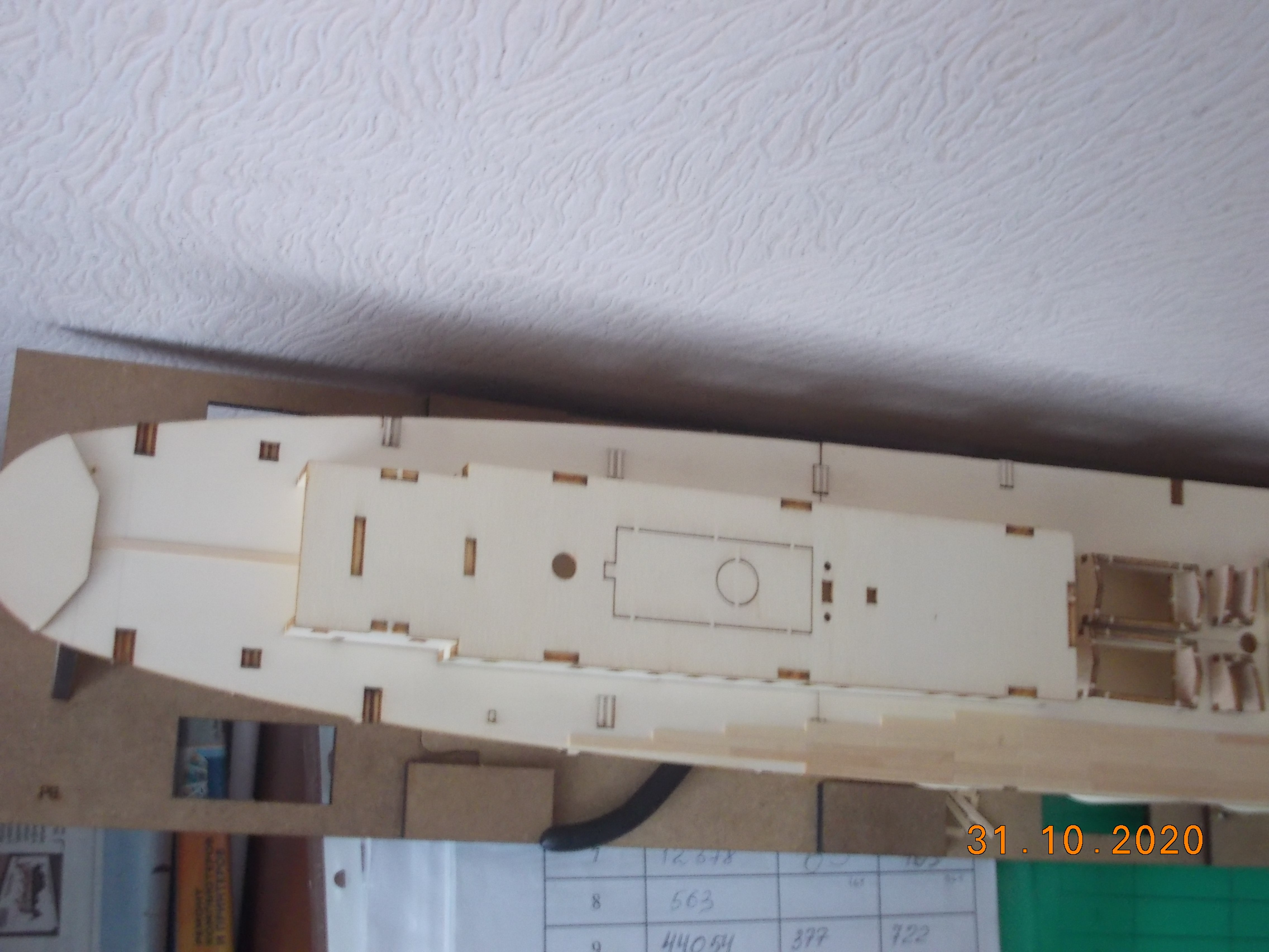

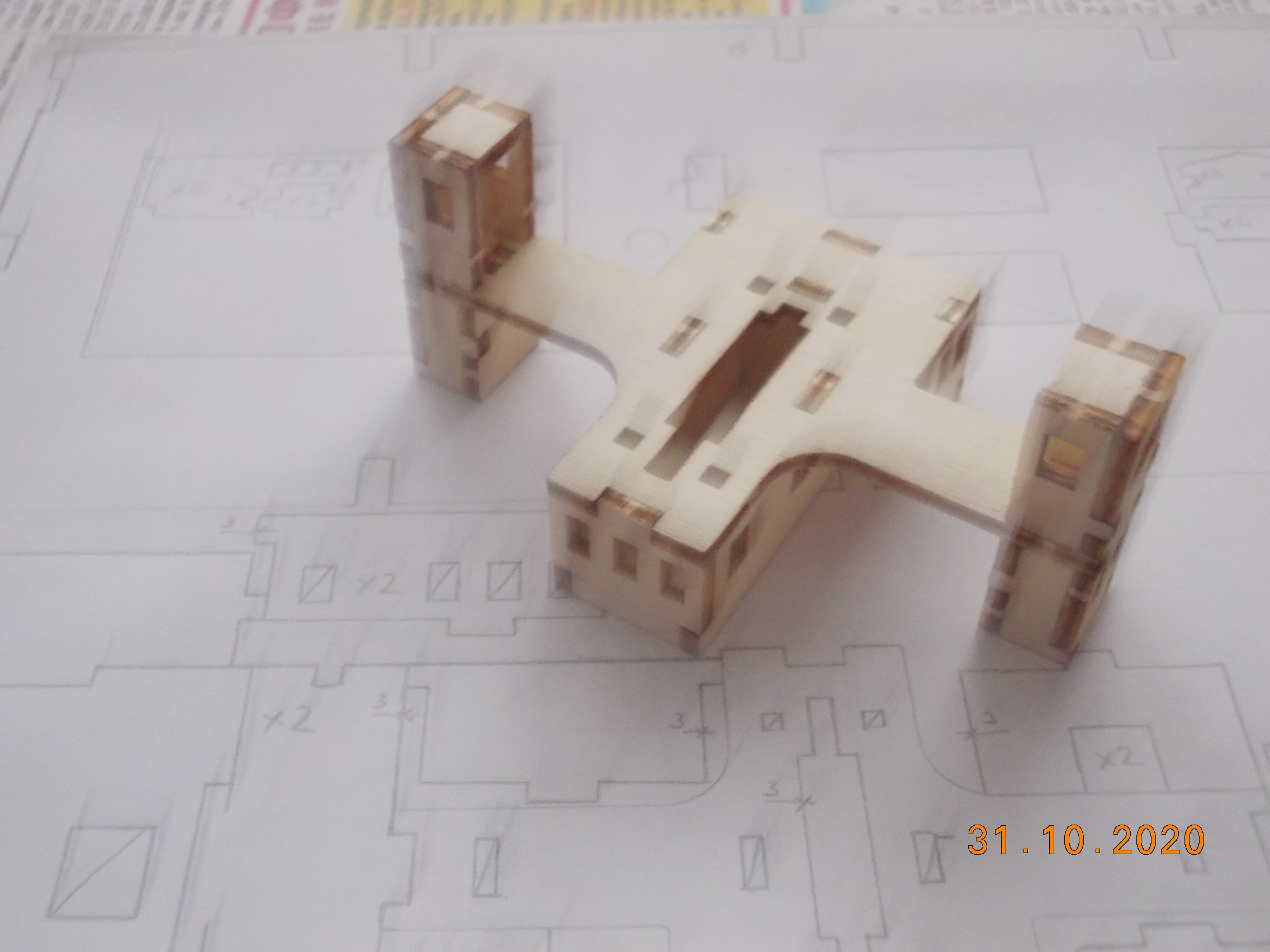

Всем привет.
Сложившиеся обстоятельства позволили приступит к постройки яхты. вот первые результаты.![Изображение]()

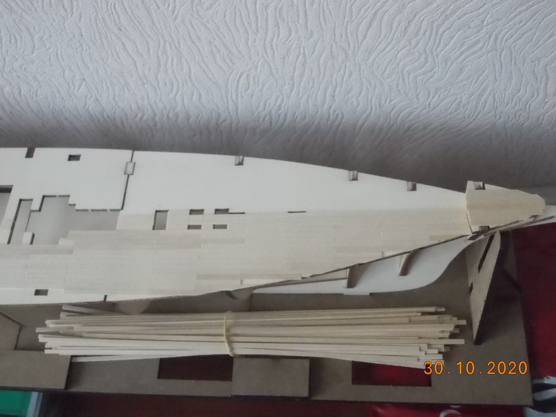

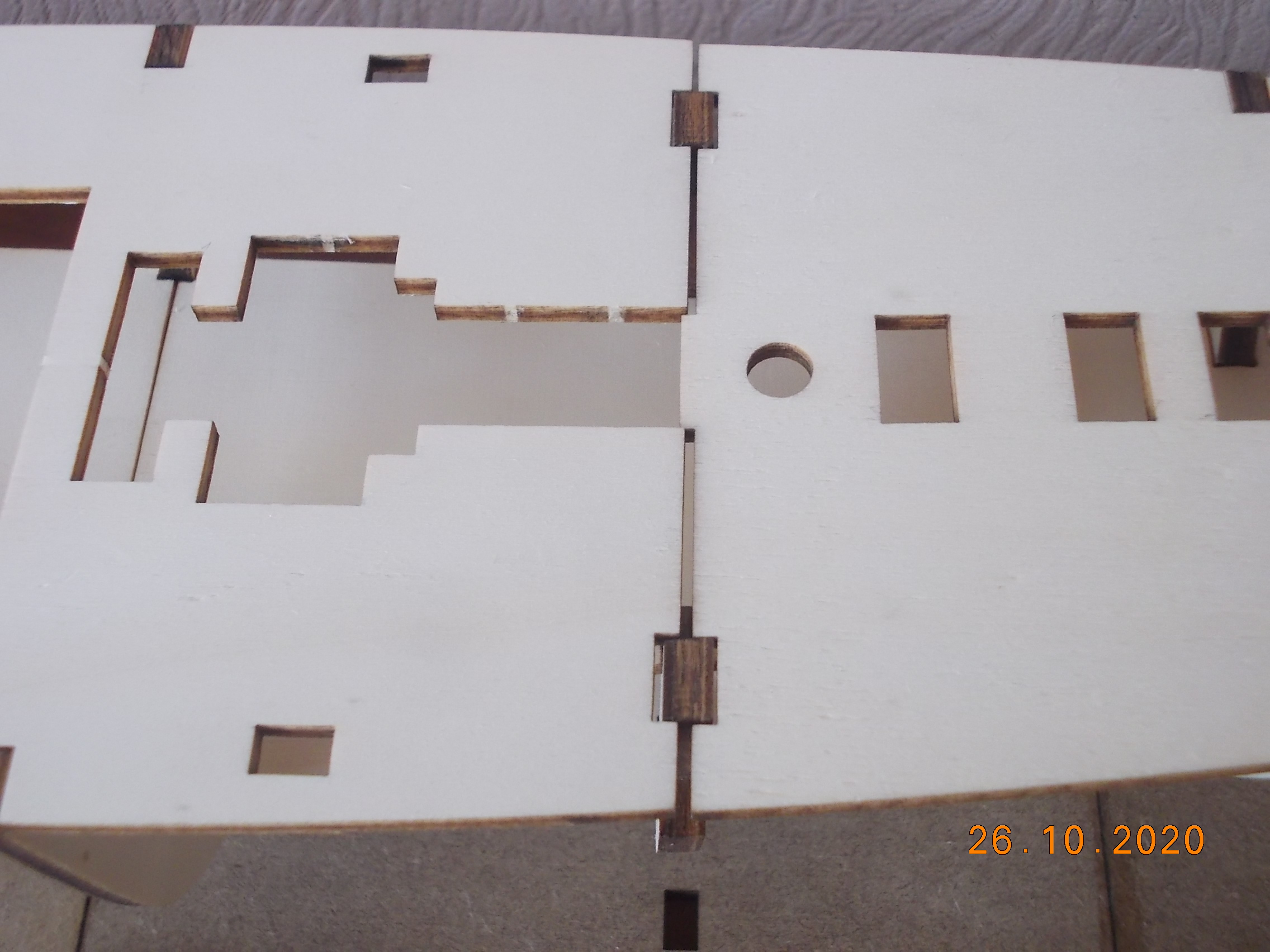

Re: Постройка яхты Штандарт от Стаса

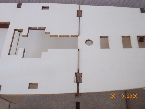

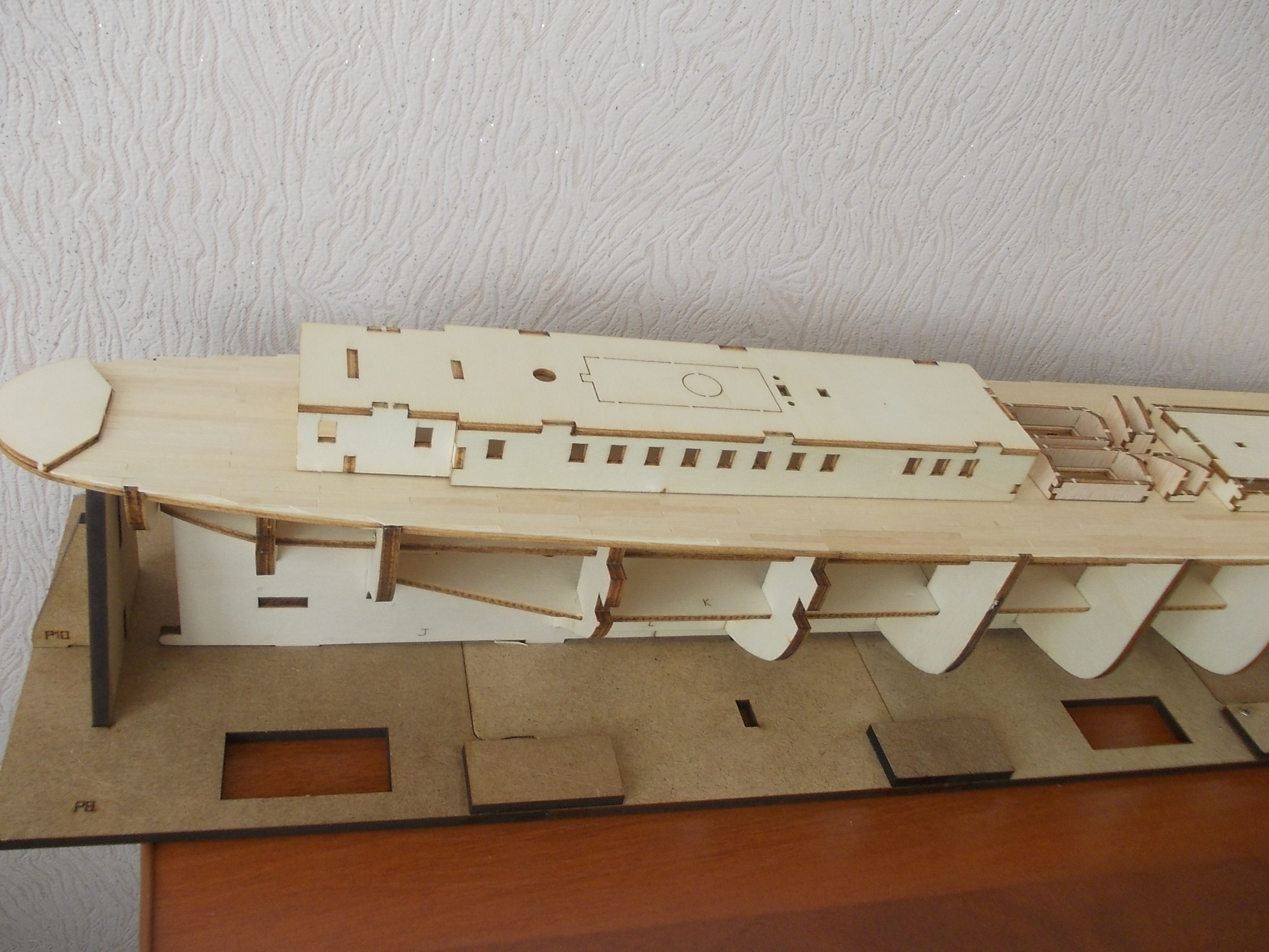

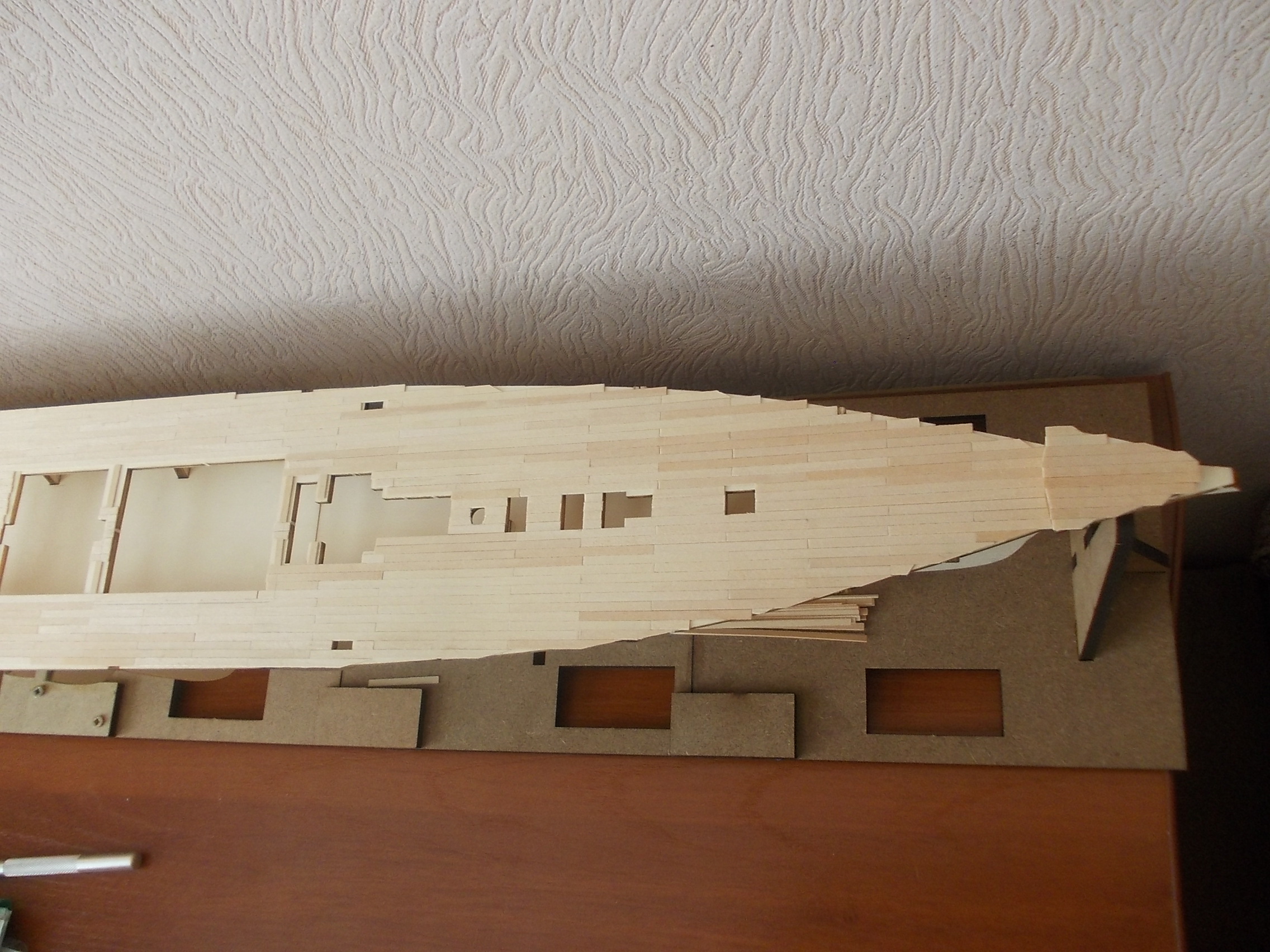

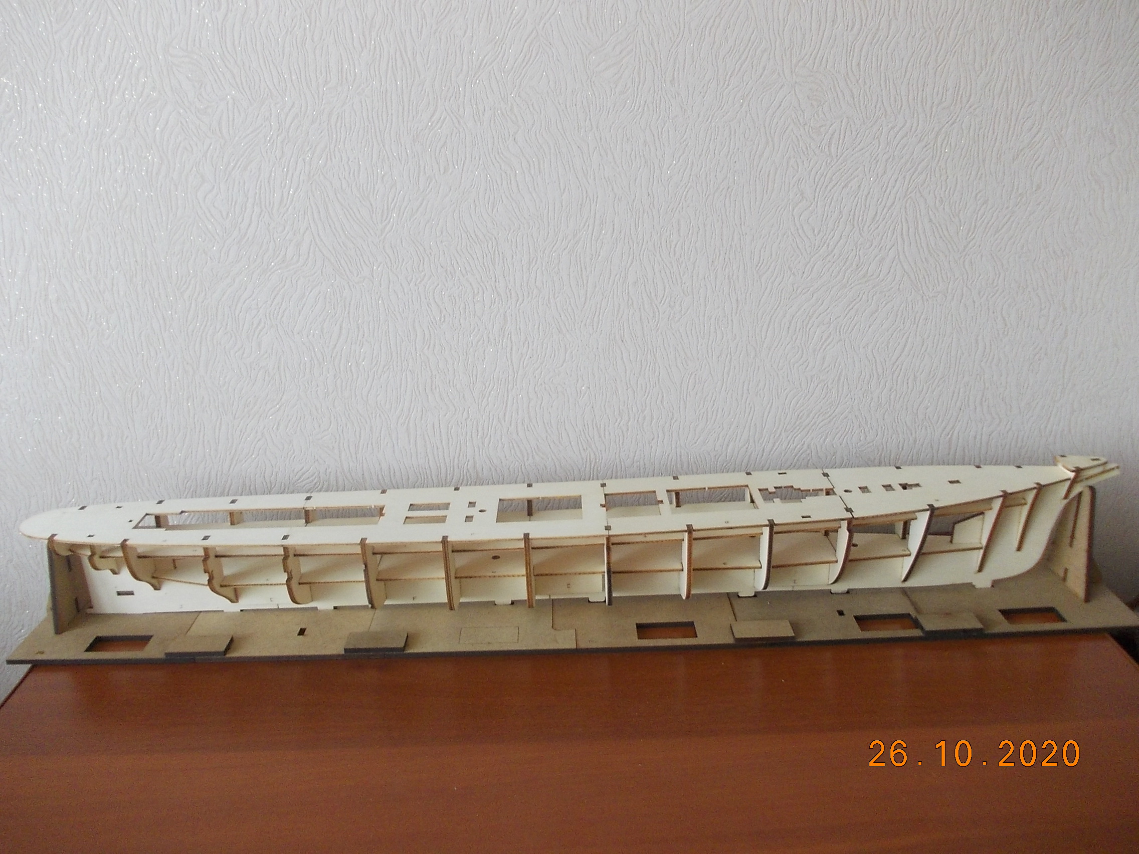

кстати большая она получается, по длине стола рабочего. поэтому клеил в 2 половины нос-центр, корма- центр. потом всё соединил воедино и сразу столкнулся с проблемой: стык палуб Аш и Е пришлось подчищать, т.к. "пошли" внахлест (примерно на 1 мм), средняя в соединениях со шпангоутами туго стала заходить, тоже подчистил, но совсем чуть чуть, а верхняя палуба не сошлась(![Изображение]()

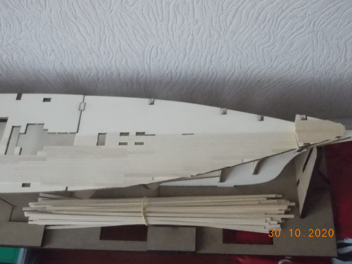

в настоящее время приступил к "монтажу" палубного настила. ох и нудная 9медленная ) работа, но что то мне подсказывает обшивка корпуса по нуднее будет.
Все ваши беды скорее всего от того, что шпангоуты стоят не вертикально и не под прямым углом. В первой своей модели я после примерки верхней палубы расклеивал (грел) и выравнивал шпангоуты по всем плоскостям.Стас писал(а): ↑29 окт 2020, 17:41 кстати большая она получается, по длине стола рабочего. поэтому клеил в 2 половины нос-центр, корма- центр. потом всё соединил воедино и сразу столкнулся с проблемой: стык палуб Аш и Е пришлось подчищать, т.к. "пошли" внахлест (примерно на 1 мм), средняя в соединениях со шпангоутами туго стала заходить, тоже подчистил, но совсем чуть чуть, а верхняя палуба не сошлась(![]()
Проверьте не скрутило ли ваш корпус. Потом это исправить очень трудно.
нет корпус не скрутило, всё вертикально. но если промерить точным прибором может и +- будет. хотя 12 и 13 шпангоут кривовато садился, чуть шлифанул и сразу палубу поставил. но основные трудность были от центра носу

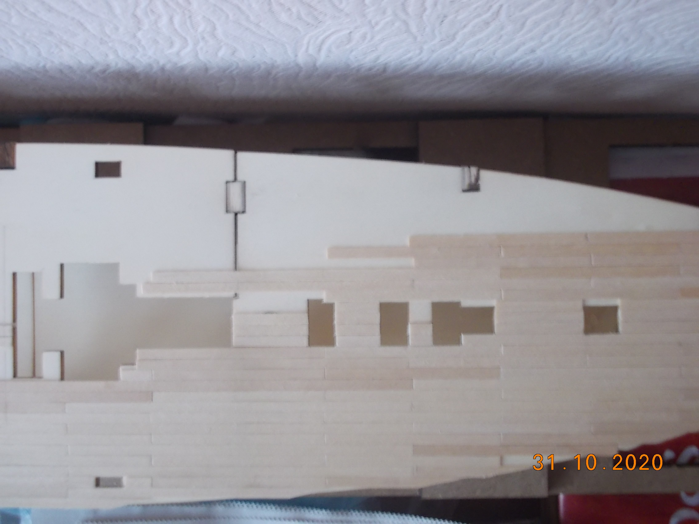

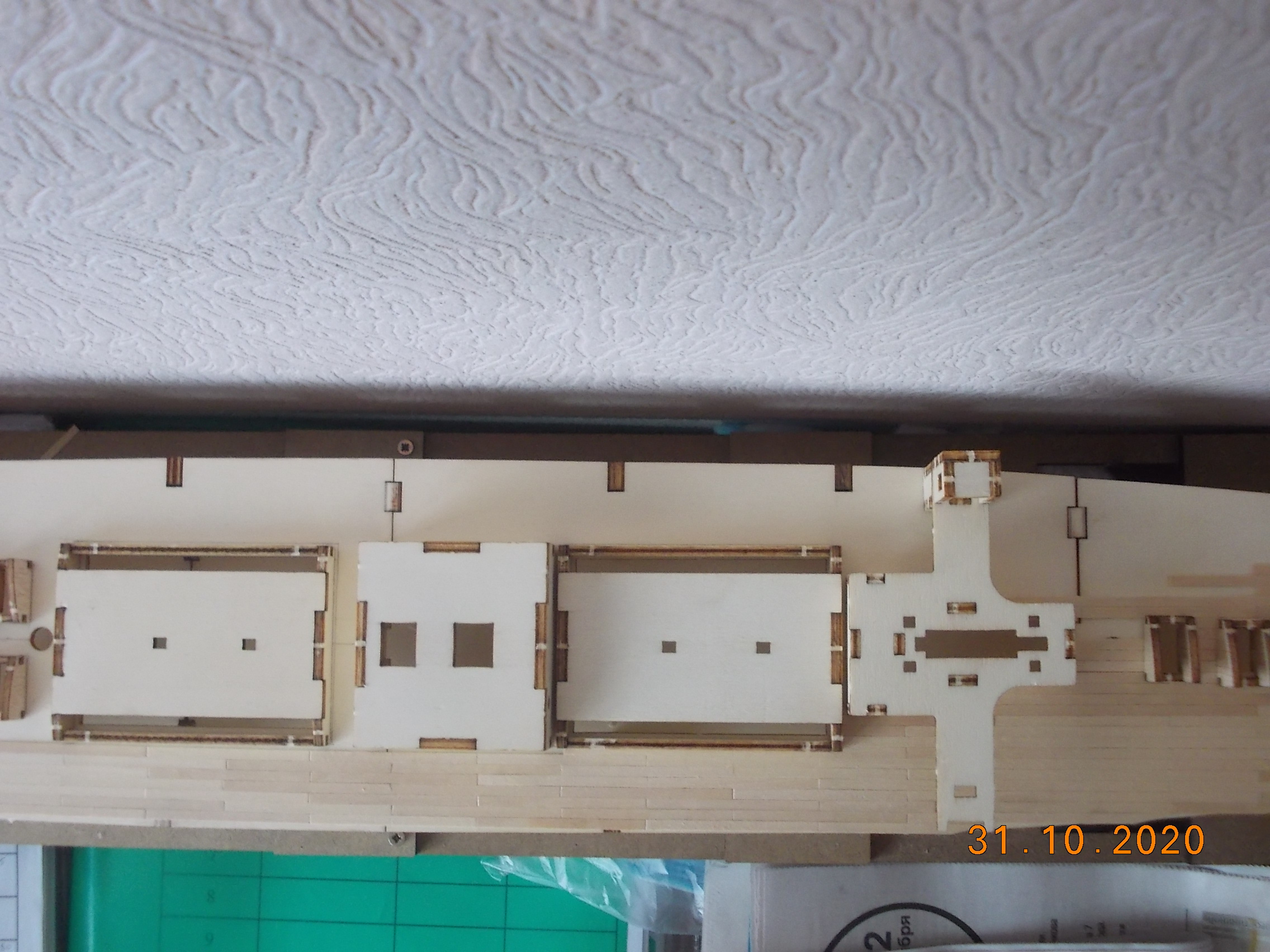

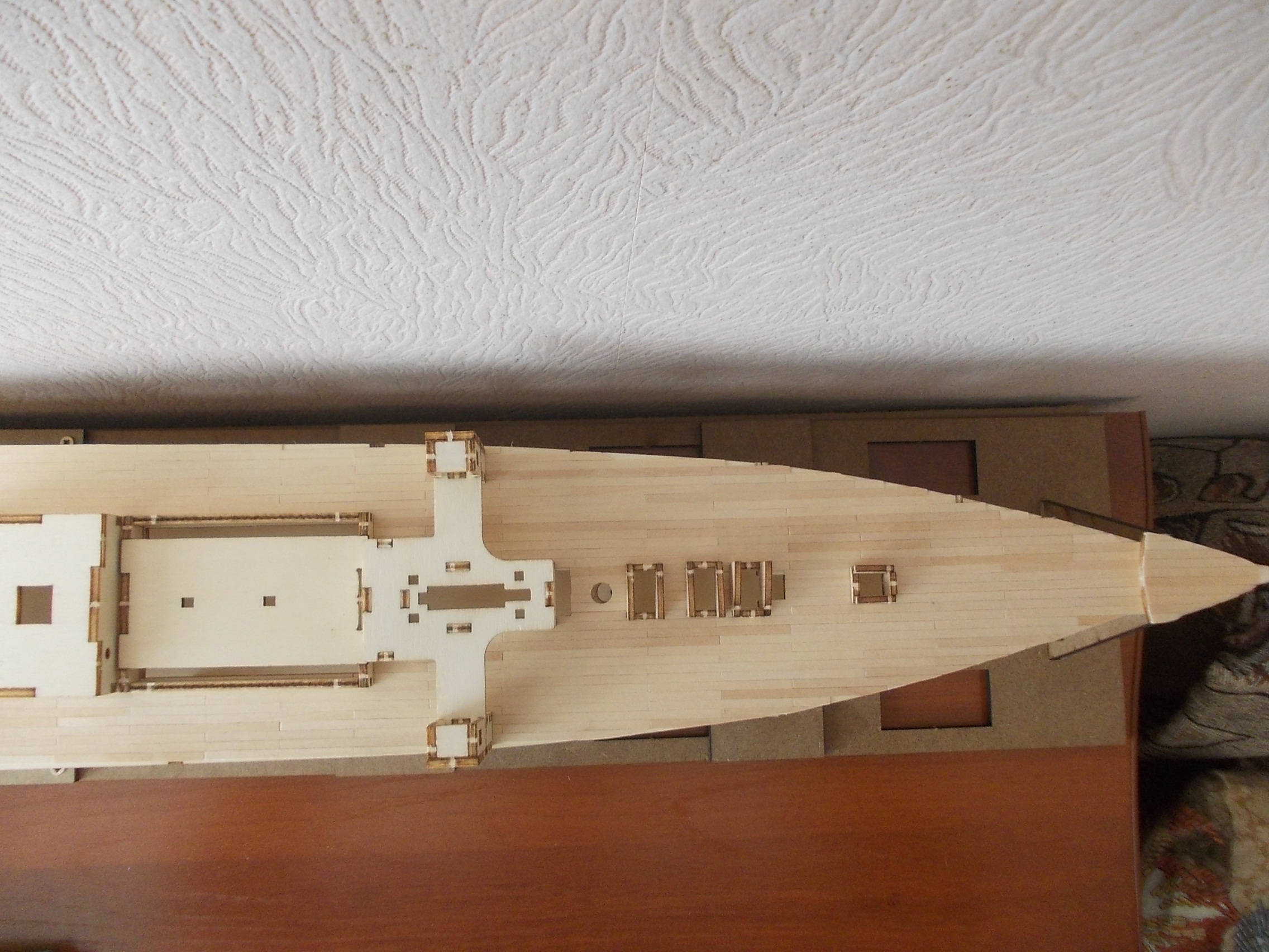

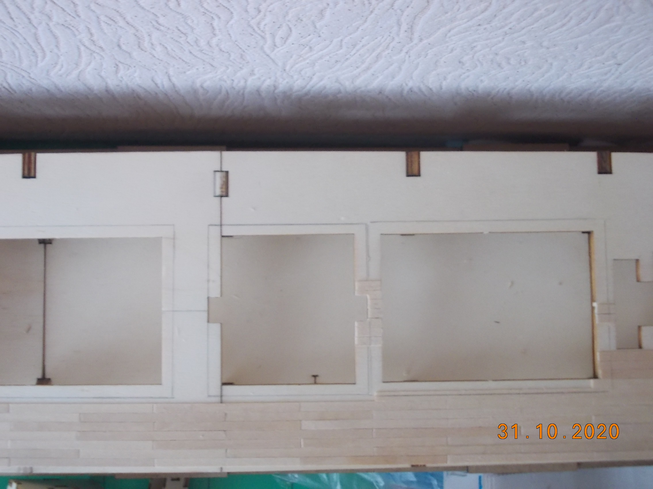

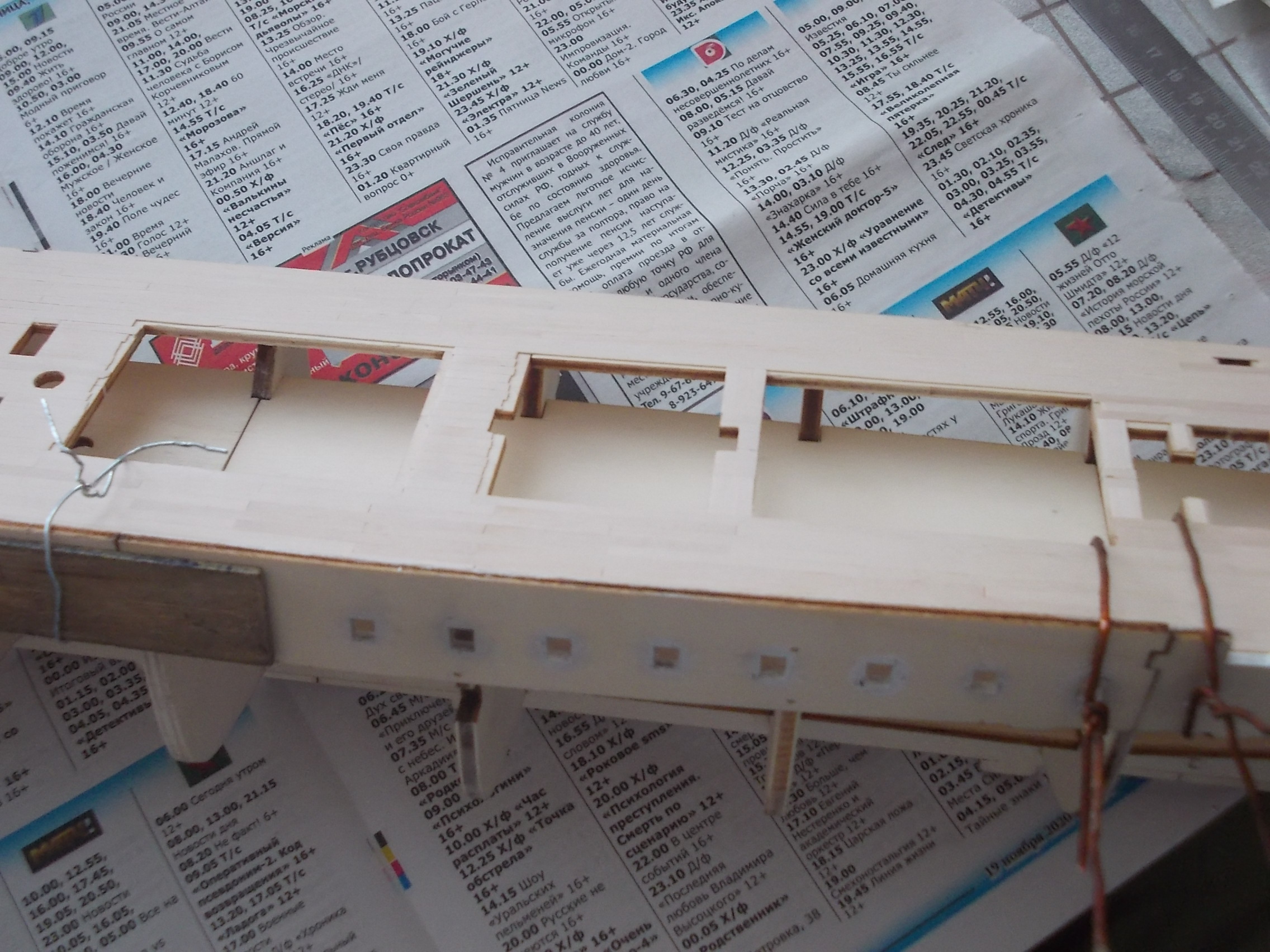

приступил к монтажу настила палубы. по ходу работы выявил одну особенность![Изображение]()
- Сообщения: 82
- Зарегистрирован: 10 апр 2016, 17:04
- Откуда: Алтай
- Благодарил (а): 25 раз
- Поблагодарили: 4 раза
а именно, просмотрев журналы наперед, делать примыкание настила впритык к основанию необязательно

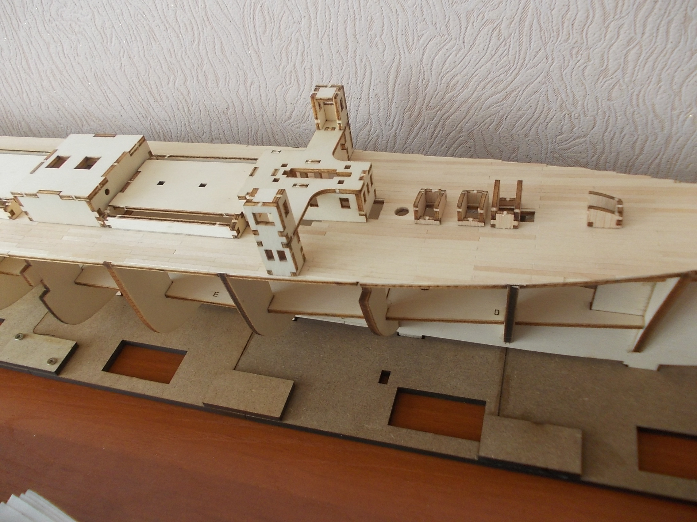

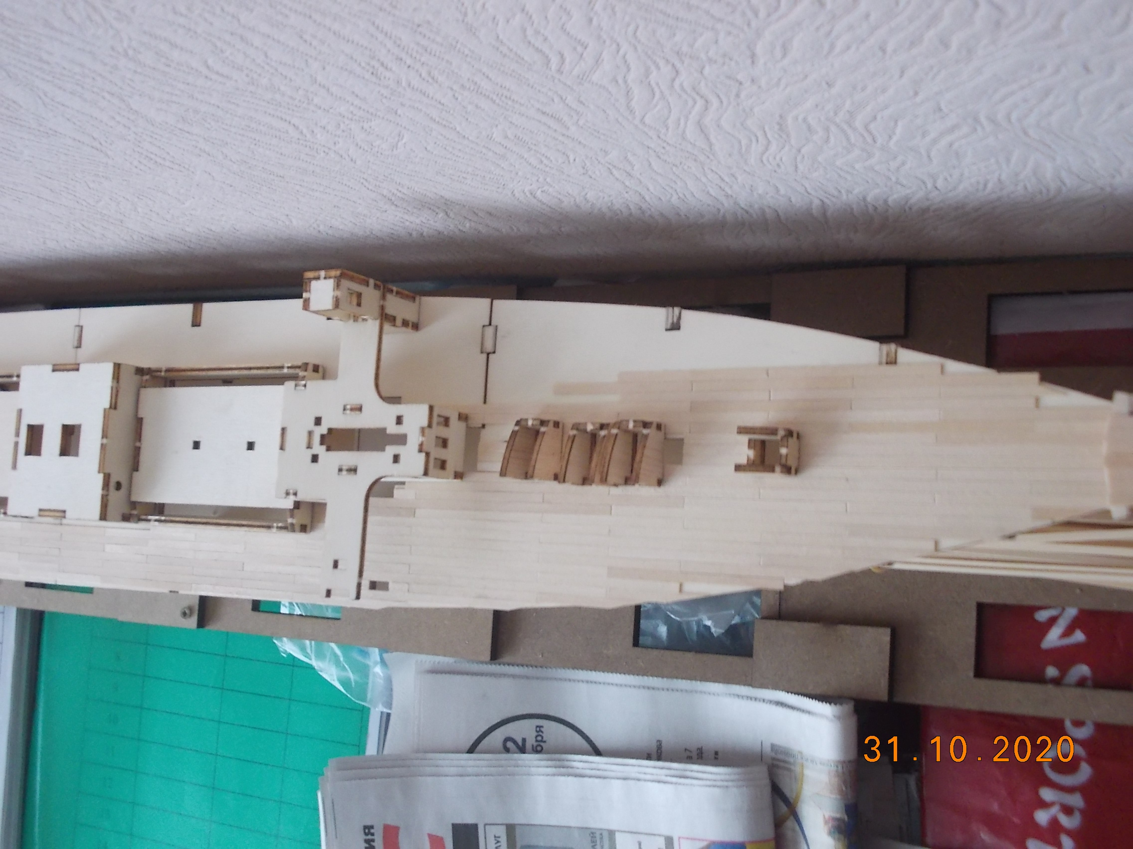

отчего пришлось отложить монтаж настила и склеить необходимый объём надстроек. как же неудобно клеить мелочевку

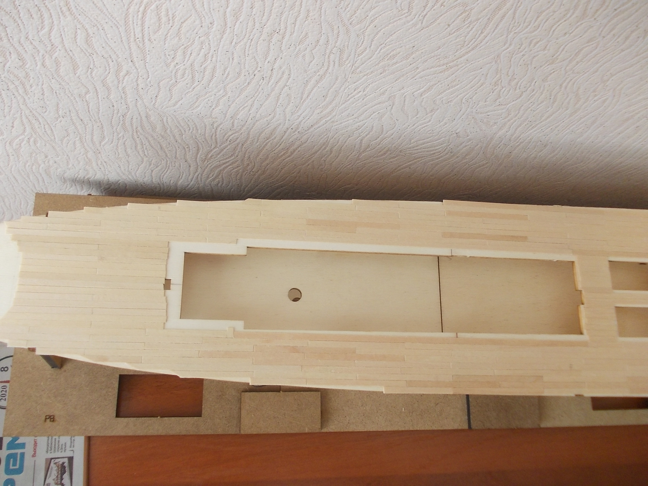

работа идет в светлое время и не быстро, т.к. ведется отрисовка деталей
Петрович, это я так понимаю он отрисовывает на палубе места установки рубок и надстроек, чтобы там не застилать палубный настил. Экономия!!! Но сомнительная. Настелить палубу сплошняком быстрее и аккуратнее получится. Я так думаю!!! Но каждый сам кузнец своего счастья!
Я подумал о подобном,но сомнения взяли верх.
И вопрос сам собою вышел...

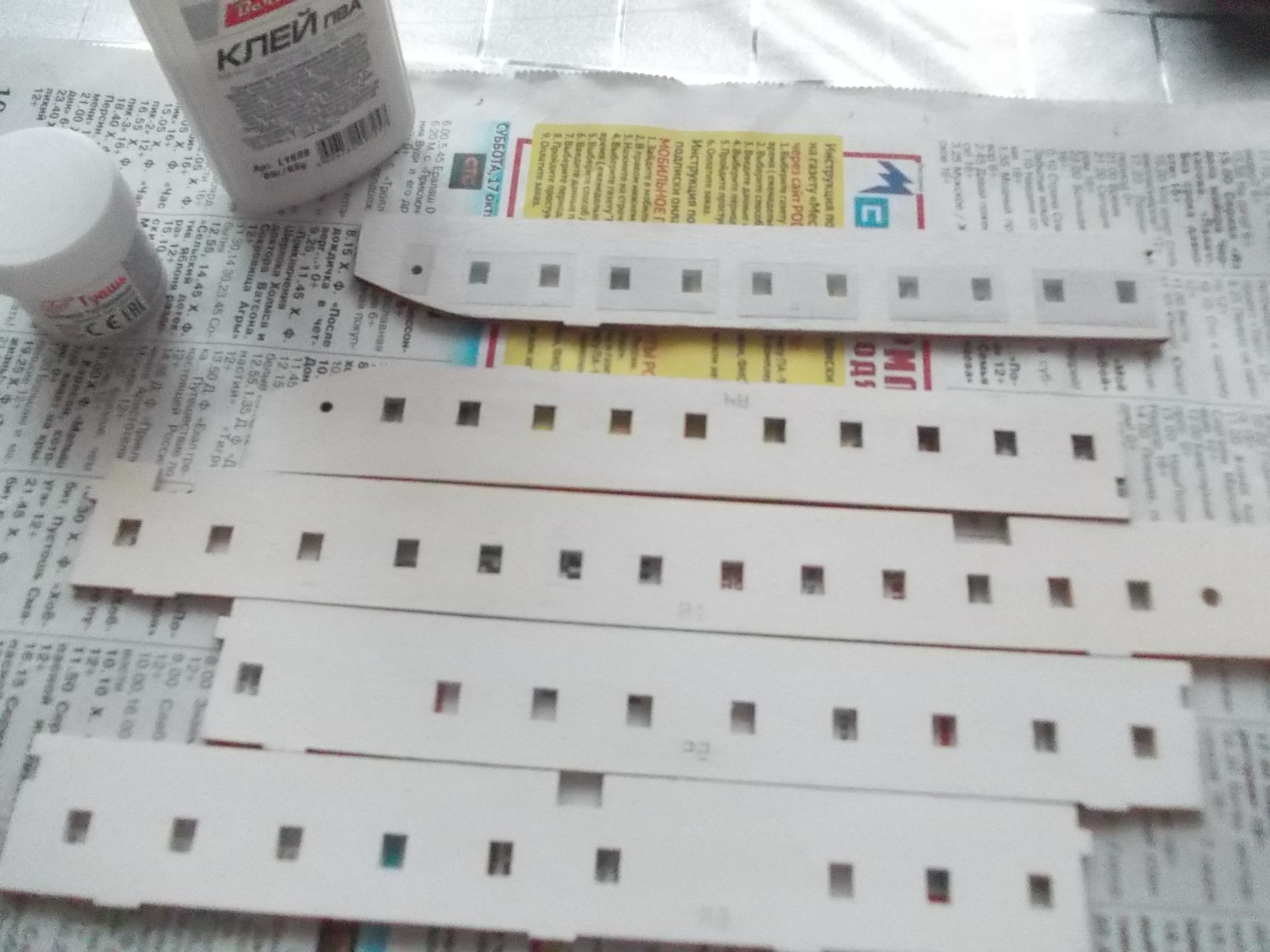

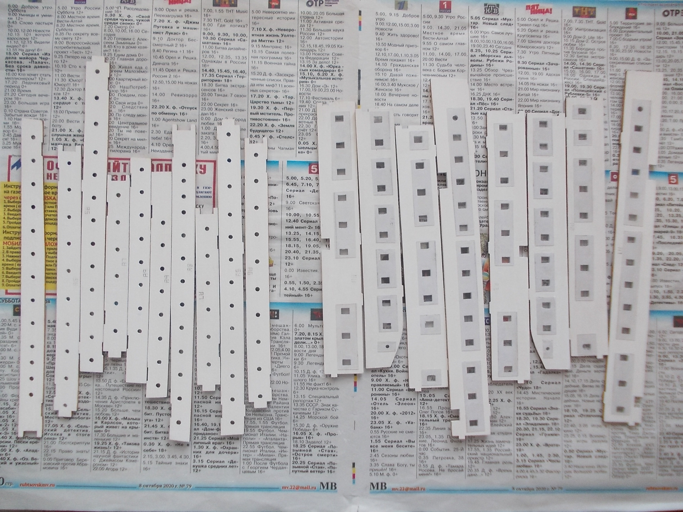

приступил к окраске бортов. купил акриловую белую краску, но както бледно она красит, отложил процесс, купил гуашь, капнул туда клея (1 капля на 5 мл) вот это я понимаю, красит так красит.
на всякий случай на бумагу тоже отрисовалСергей Петрович писал(а): ↑01 ноя 2020, 21:02 Я подумал о подобном,но сомнения взяли верх.
в целом соглашусь, аккуратней выглядит, но по обводу борта экономить можно смело, всеравно шлифовать и "плинтусом" накрывать. А вот где экономия не пройдет так это сходные люки, т.к. прорези в палубе идеальны по размерам с ними.Oldman писал(а): ↑01 ноя 2020, 19:09Петрович, это я так понимаю он отрисовывает на палубе места установки рубок и надстроек, чтобы там не застилать палубный настил. Экономия!!! Но сомнительная. Настелить палубу сплошняком быстрее и аккуратнее получится. Я так думаю!!! Но каждый сам кузнец своего счастья!
Как то обычно плинтус (ватервейс) на настил палубы укладывают. Он и должен прикрыть все огрехи. Ну да будем посмотреть.

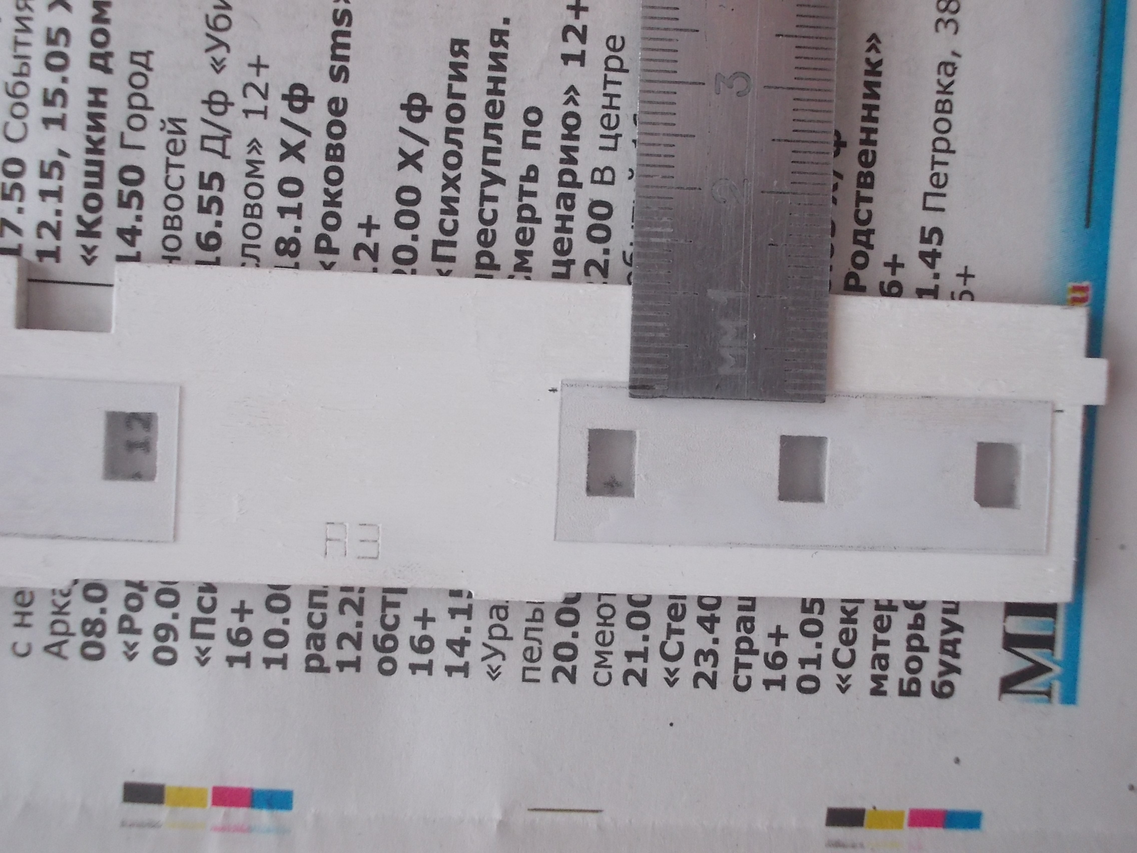

немного отсутствовал в эфире. возвращаюсь.

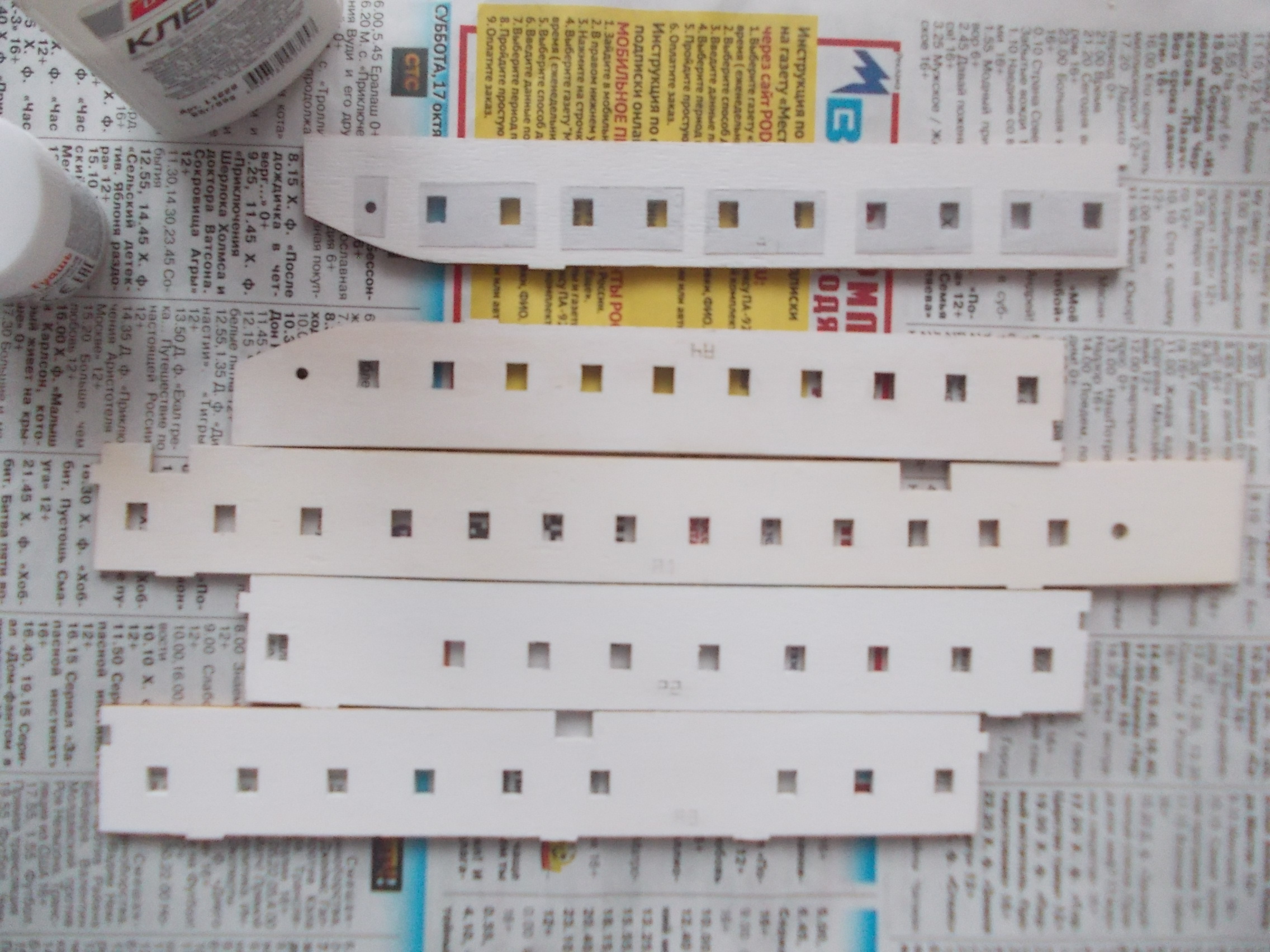

Вот собственно результат окраски в итоге малый борт выкрашен гуашью на раз сверху акрил.
Пластик окон верхнего ряда приклеен на акрил. Держит неплохо.
В настоящее время отшкурил палубу бруском из подарочного набора (гладко, но местами планки слились воедино, а местами щели оказались), борта обычной шкуркой.

) борта плохо отшкурил (отмалковал), брал для примерки одну планку, а оказалось надо свою планку на своё место прикладывать.
Короче ещё раз отшкурил.
после шкурки модель отпылесосил

Снова здрасте всем. Новая работа с новым графиком день ночь, короче неудобно.
даже после второго ошкуривания ещё по местам подчищал ножом шпангоуты, чтоб плотнее борт прилегал.

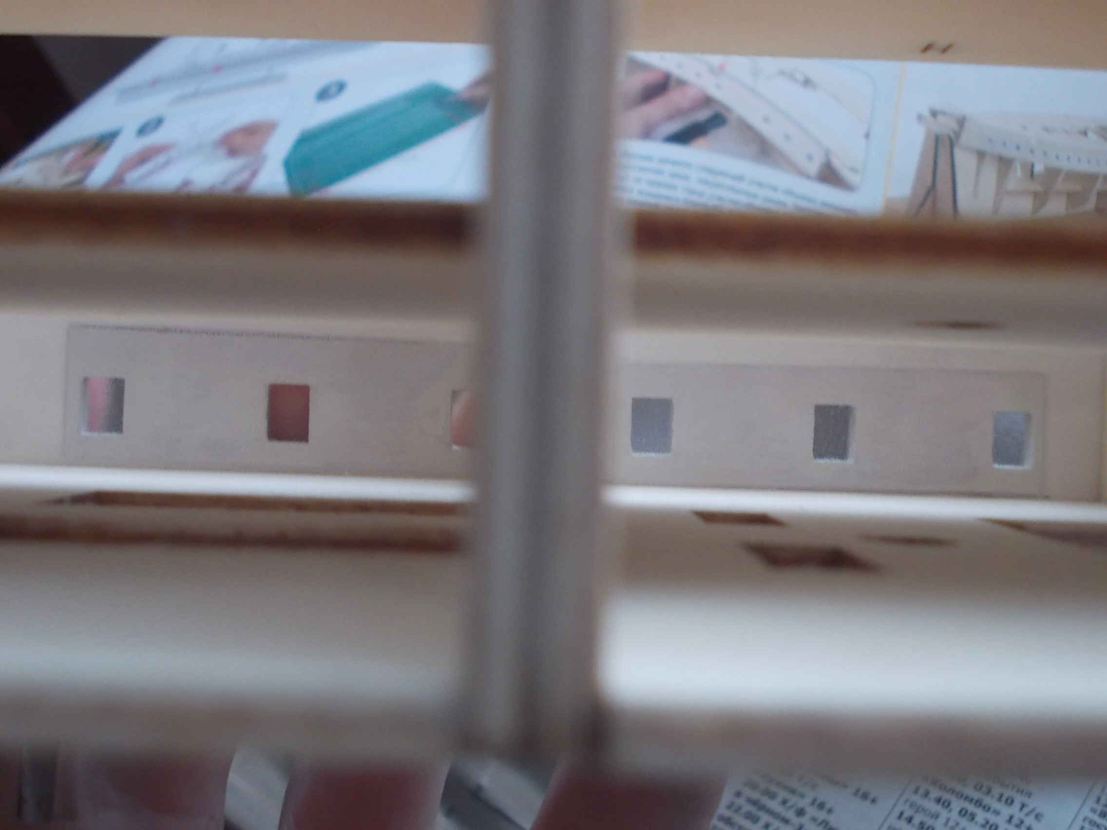

Также момент, "окна" надо клеить на 10,5-11 мм ниже верхнего края борта. так они уходят под палубу и борт плотнее прилегает к корпусу. Зря я отступил от журнала красил без ошкуривания, фактура дерева сильно видна.

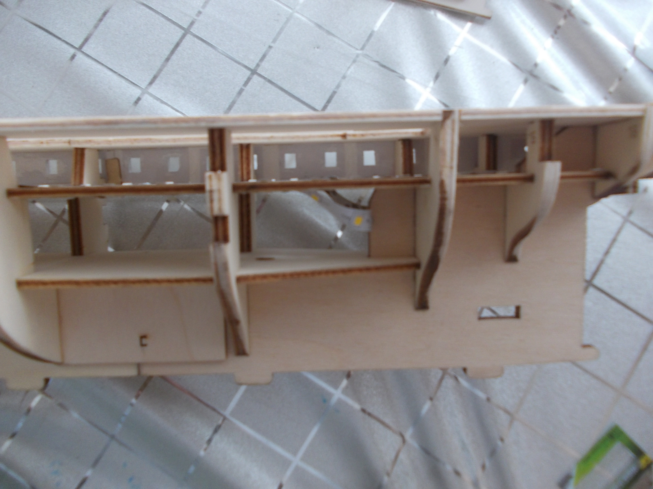

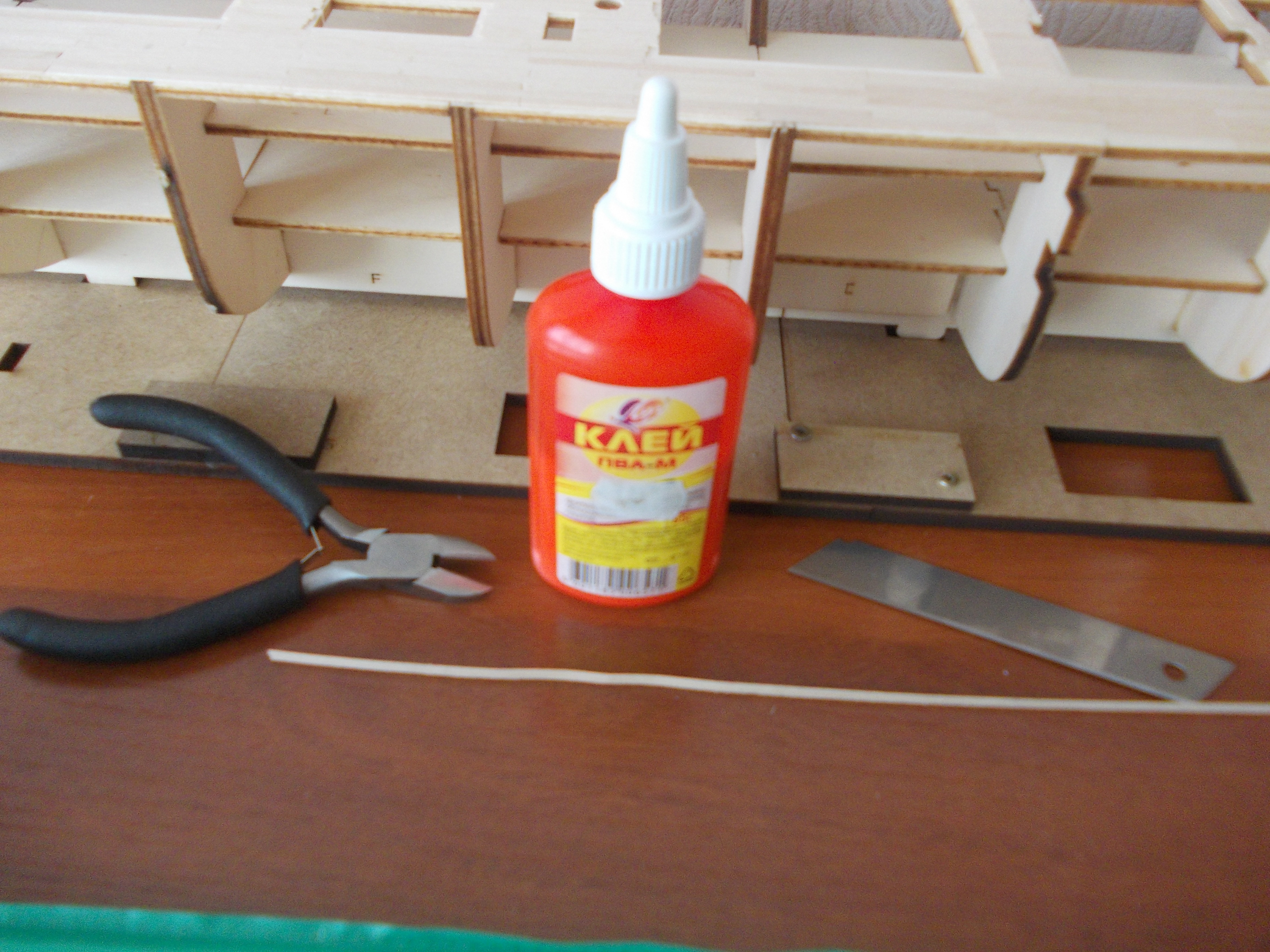

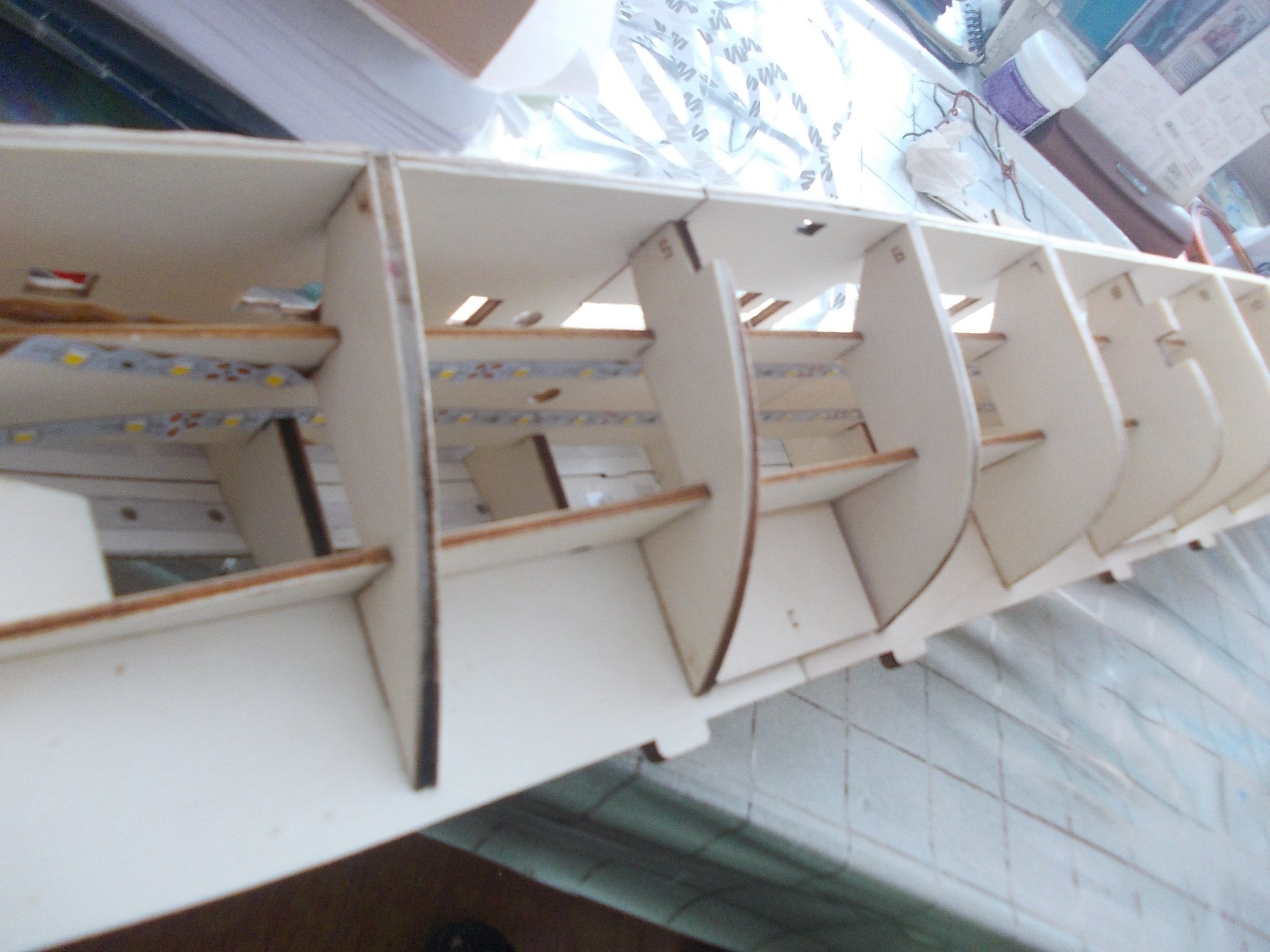

Самое неудобное клеить носовые и кормовые части, т.к. изгиб идёт в двух плоскостях. Гвоздики забивал заподлицо по необходимости. Пришла подсветка с Али, поэтому готов почти один борт, второй доделаю после прокладки света.

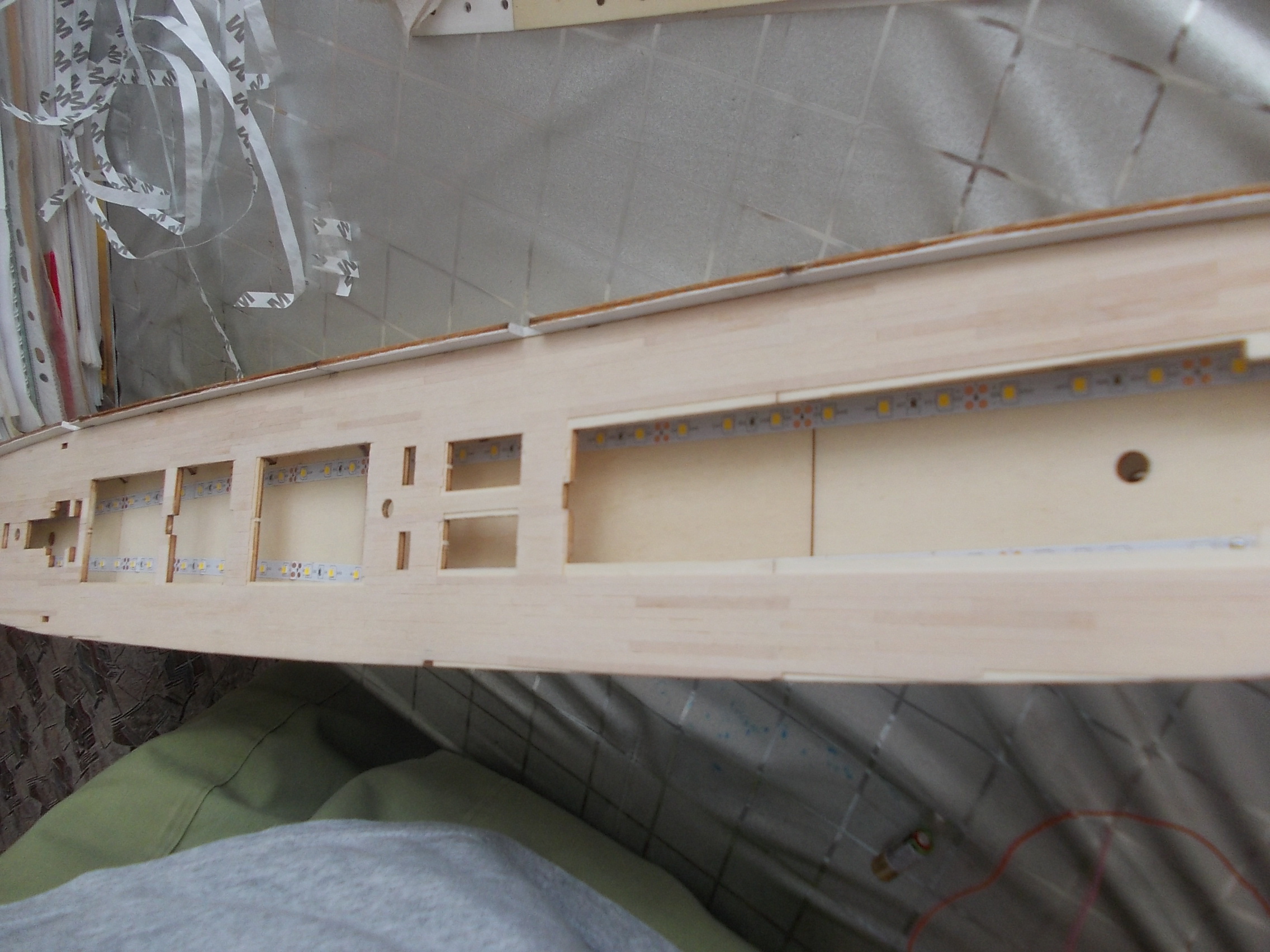

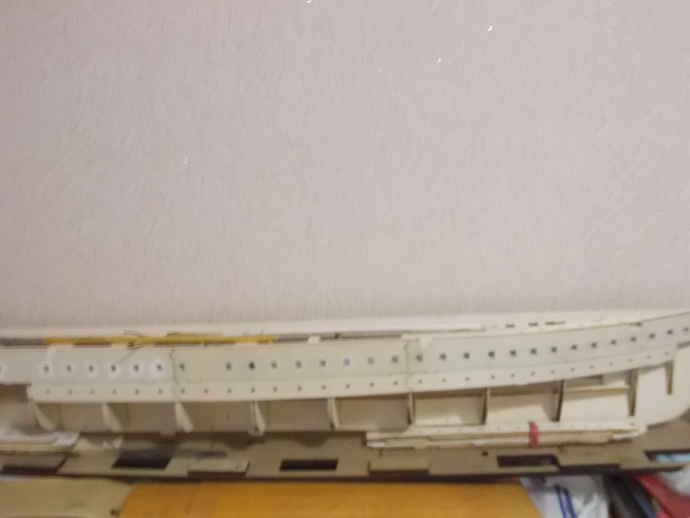

Всех с наступившим.
С новой работой праздники пошли боком, но строительство продолжается.
Итак подсветка пришла и благополучно инсталлирована. Ушло 3,1 м от торца до торца внутреннего пространства. лента самоклеющаяся
