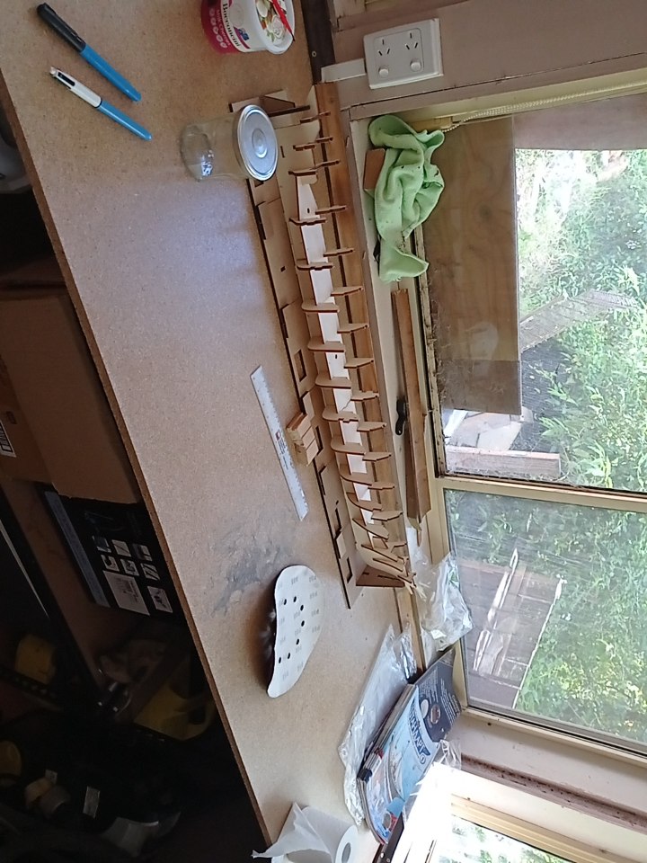

Киль, шпангоуты и нижняя палуба собраны

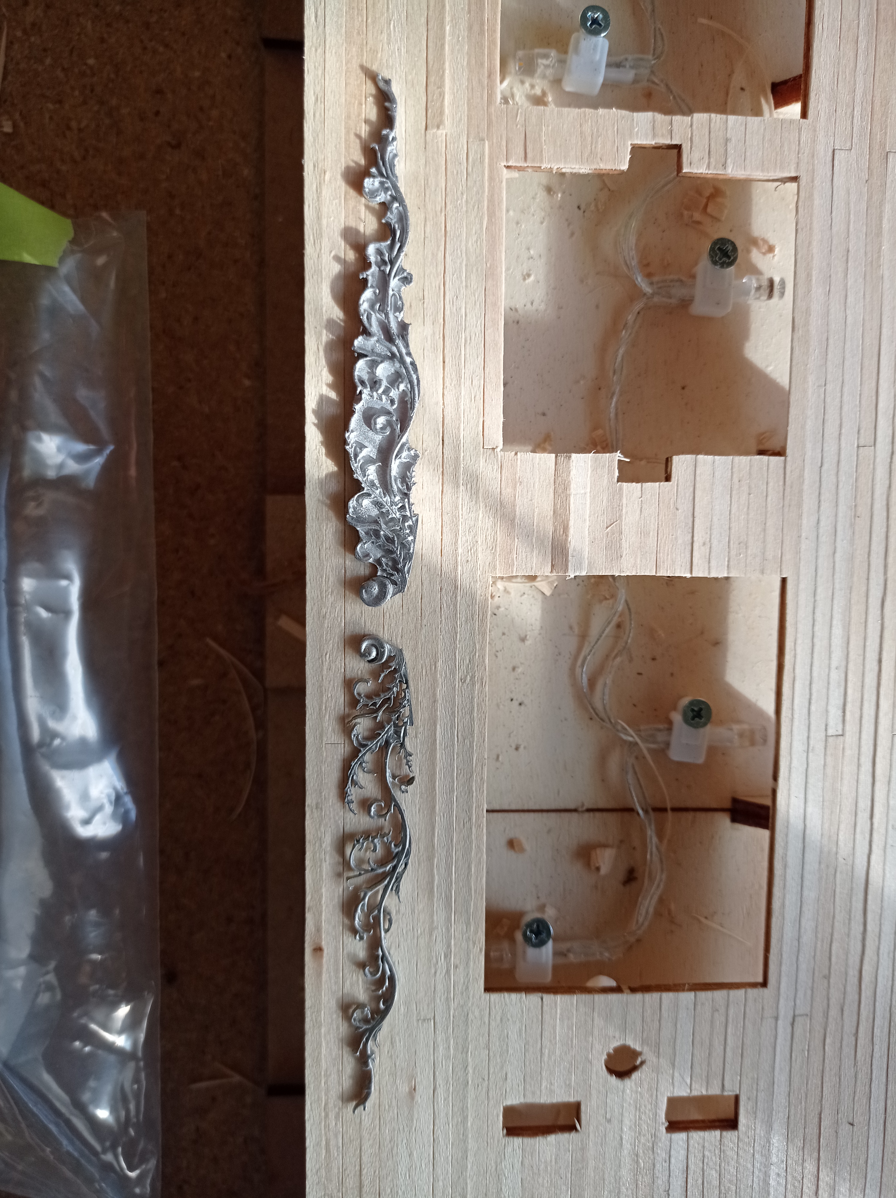

Сообщение Shuriksun » 06 окт 2021, 01:44

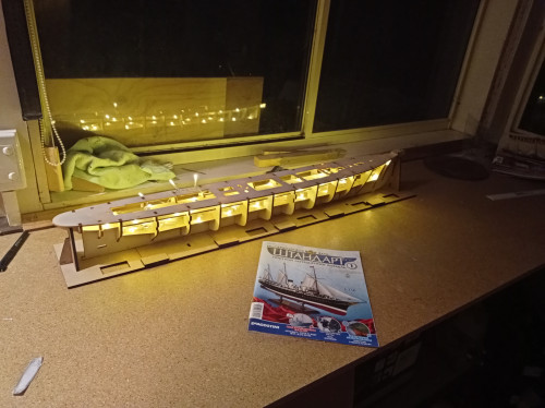

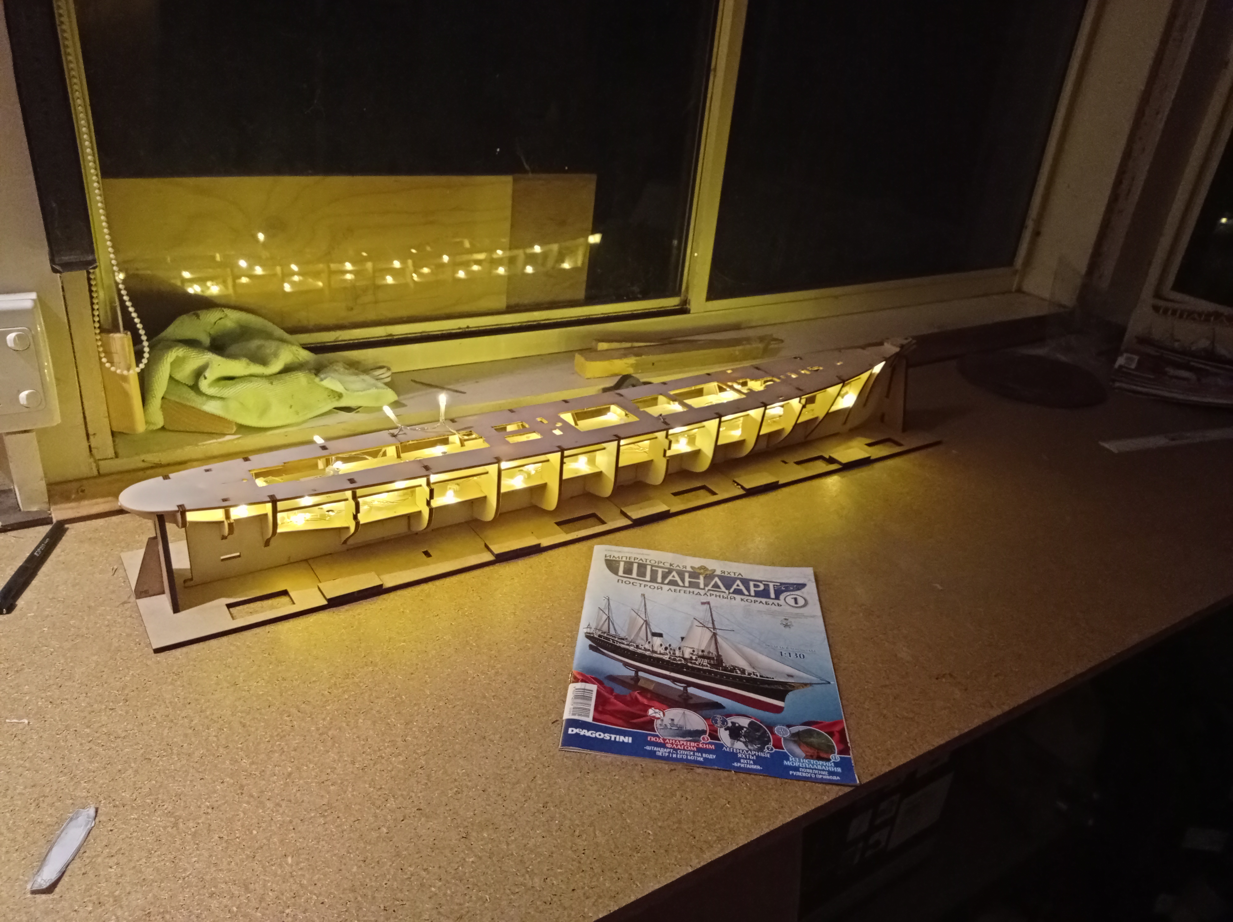

Подсветку решил сделать как у коллеги Гордея.
С оптоволокно на баке решил не заморачиваться

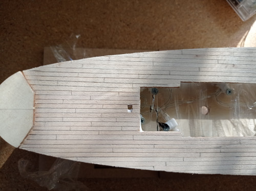

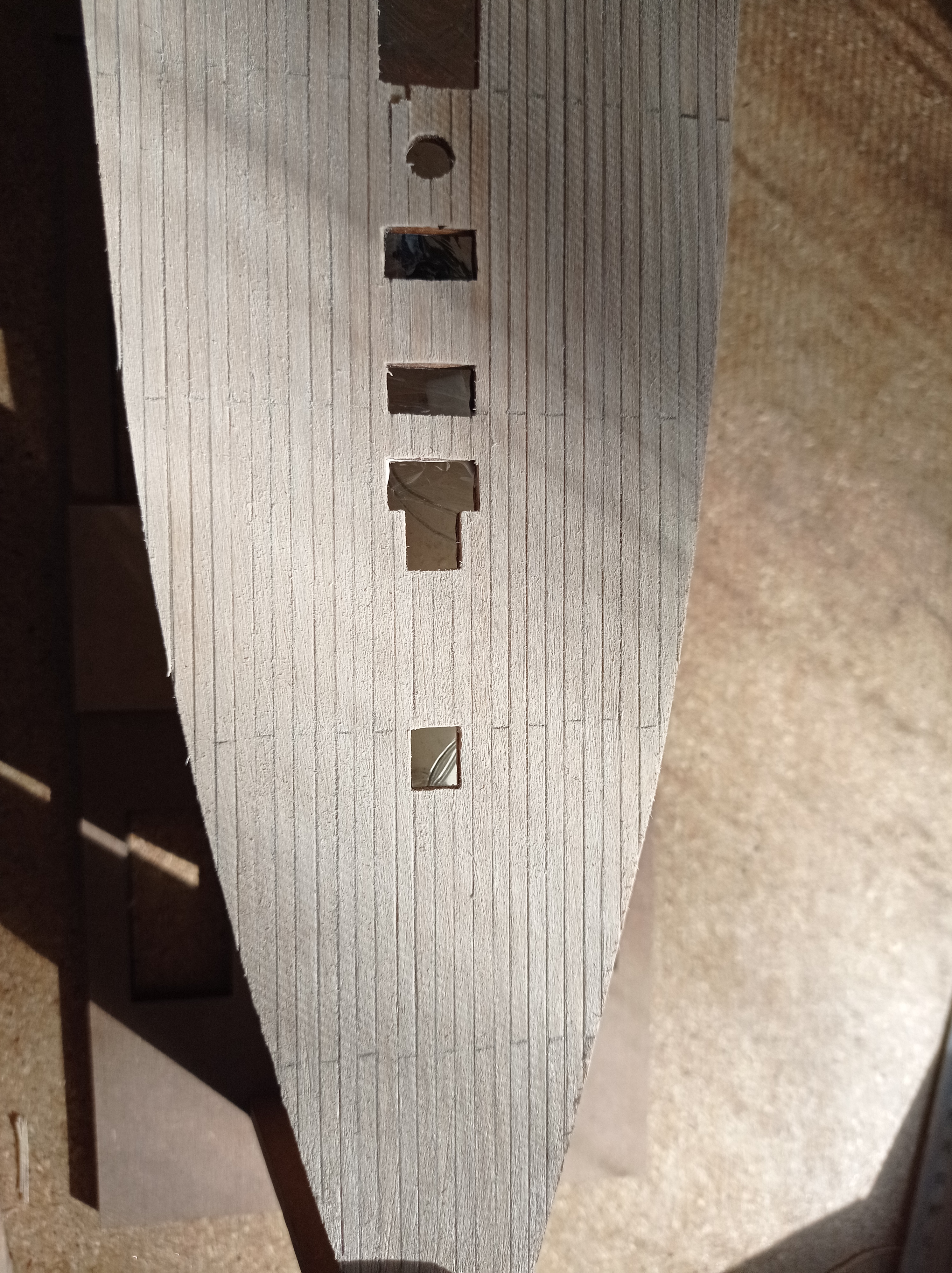

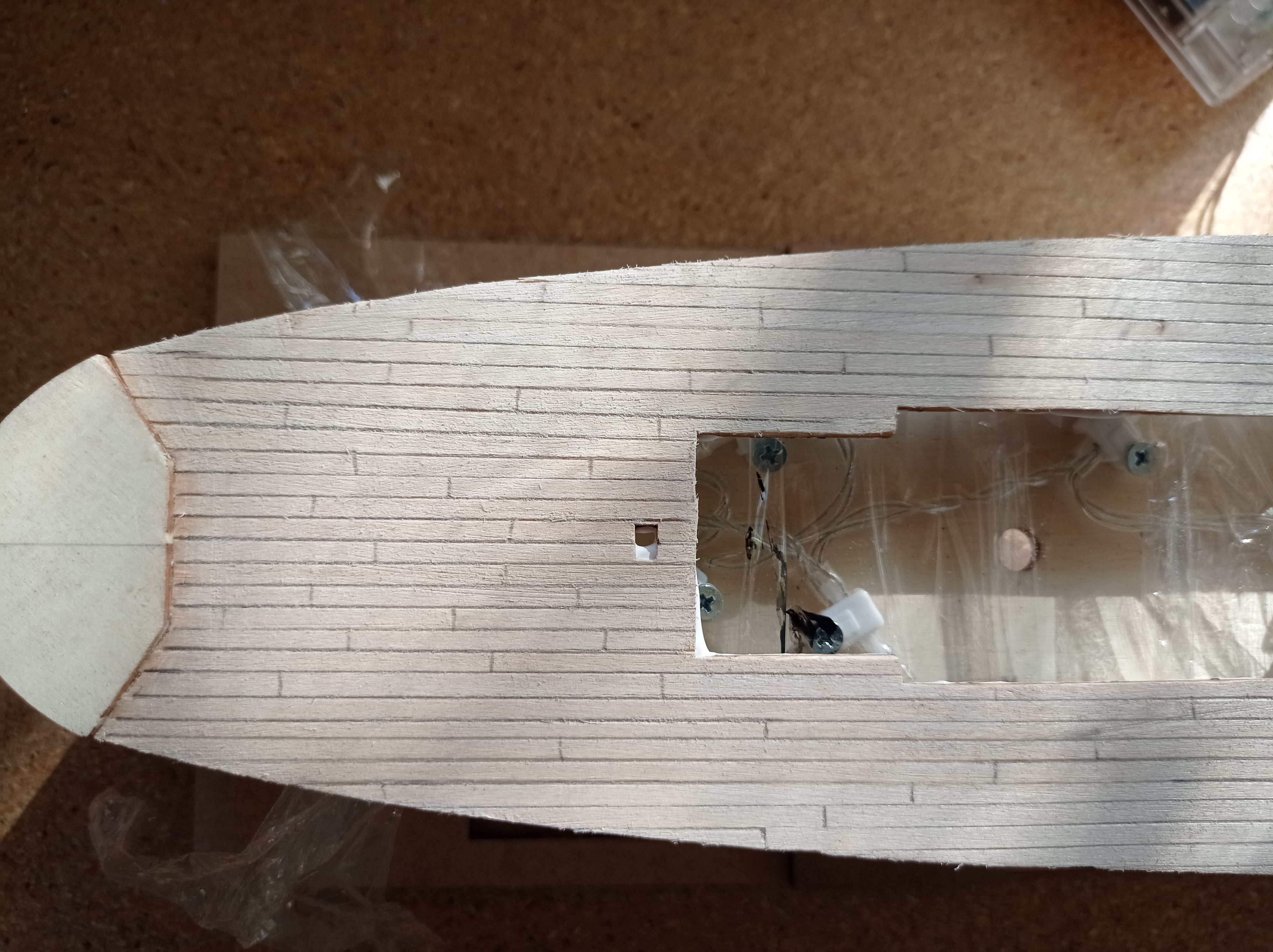

Планки палубного настила начал укладывать в шахматном порядке, но впоследствии пришёл к выводу, что лучше смотрится настил, когда стыки идут вразнобой, как на корме. Учту при постройке следующего кораблика.
Последний раз редактировалось Shuriksun 08 окт 2021, 02:43, всего редактировалось 1 раз.

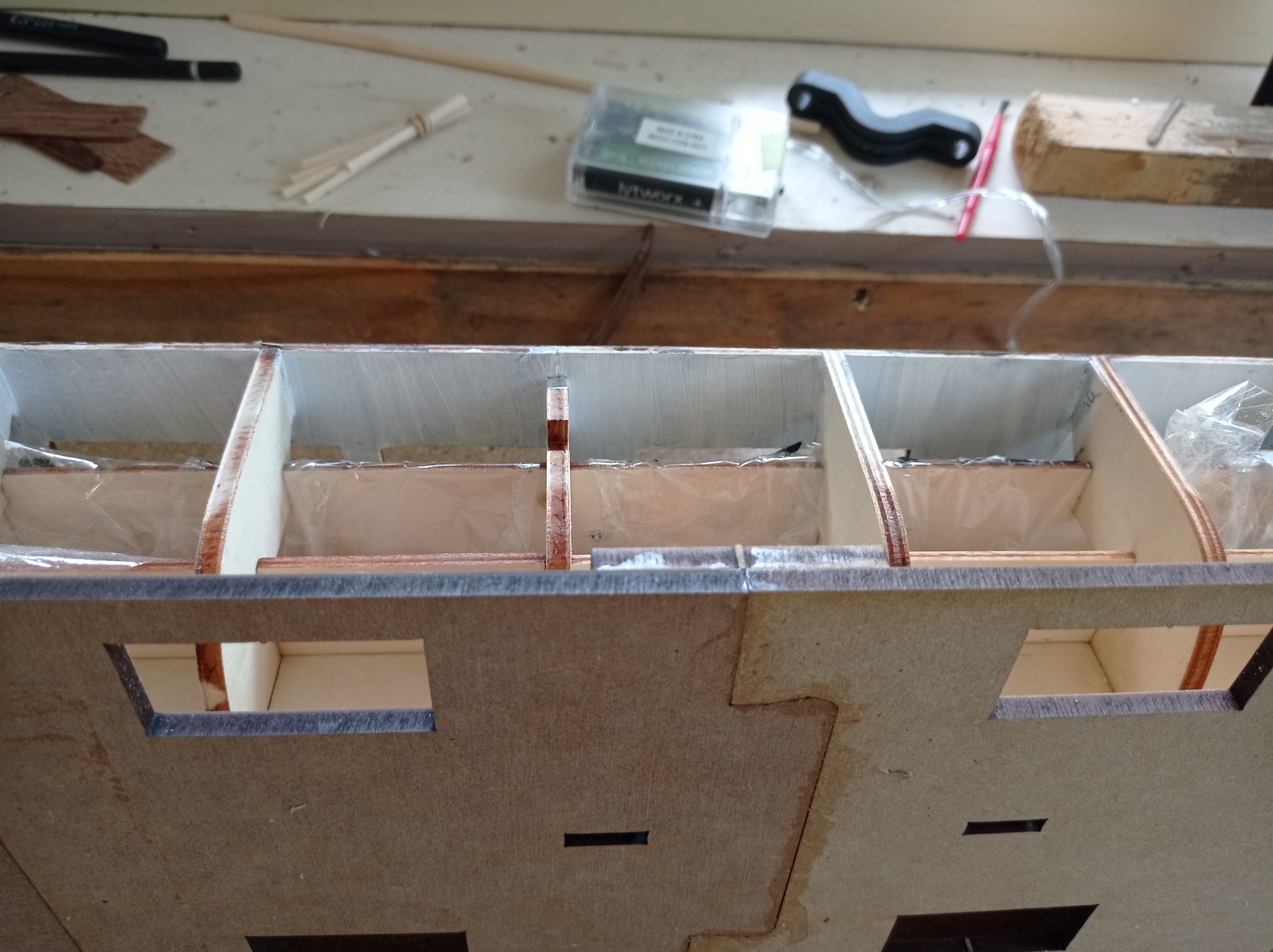

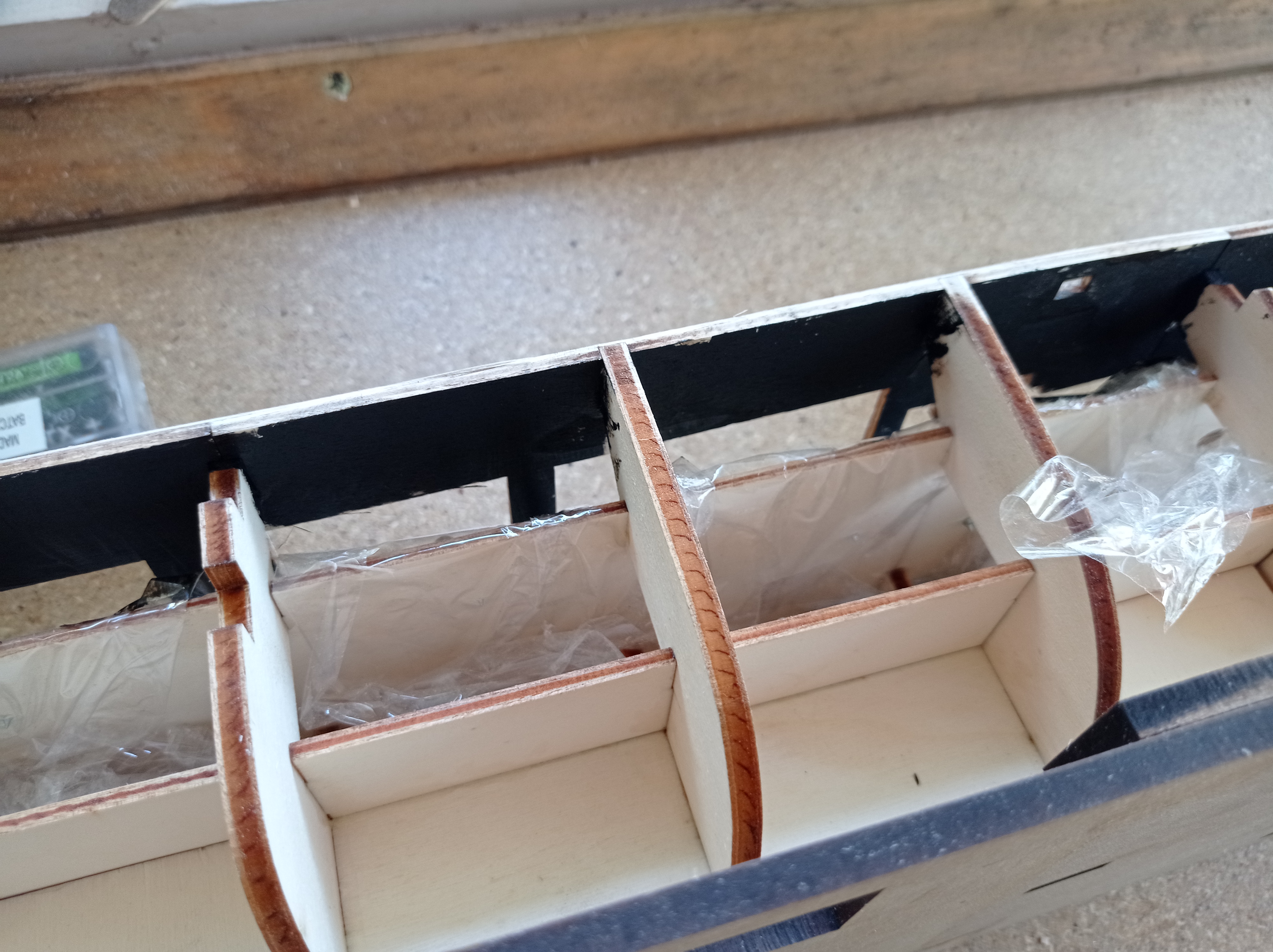

В процессе обсуждения подсветки народ сомневался, что фанера просвечивается.
Так вот, у меня палуба светилась (были светлые пятна)
Пришлось изнутри прокрашивать чёрной краской, а потом покрывать белой, чтобы через иллюминаторы так мрачно не смотрелось.
Одного слоя белил, понятное дело, не хватило. Буду наносить ещё один.

Пока суть да дело, сошкурил излишки одного из украшений.
Заусенцы остались, но их снимать буду, когда свет нормальный придёт, а то в мастерской темновато, глаза сломаю...

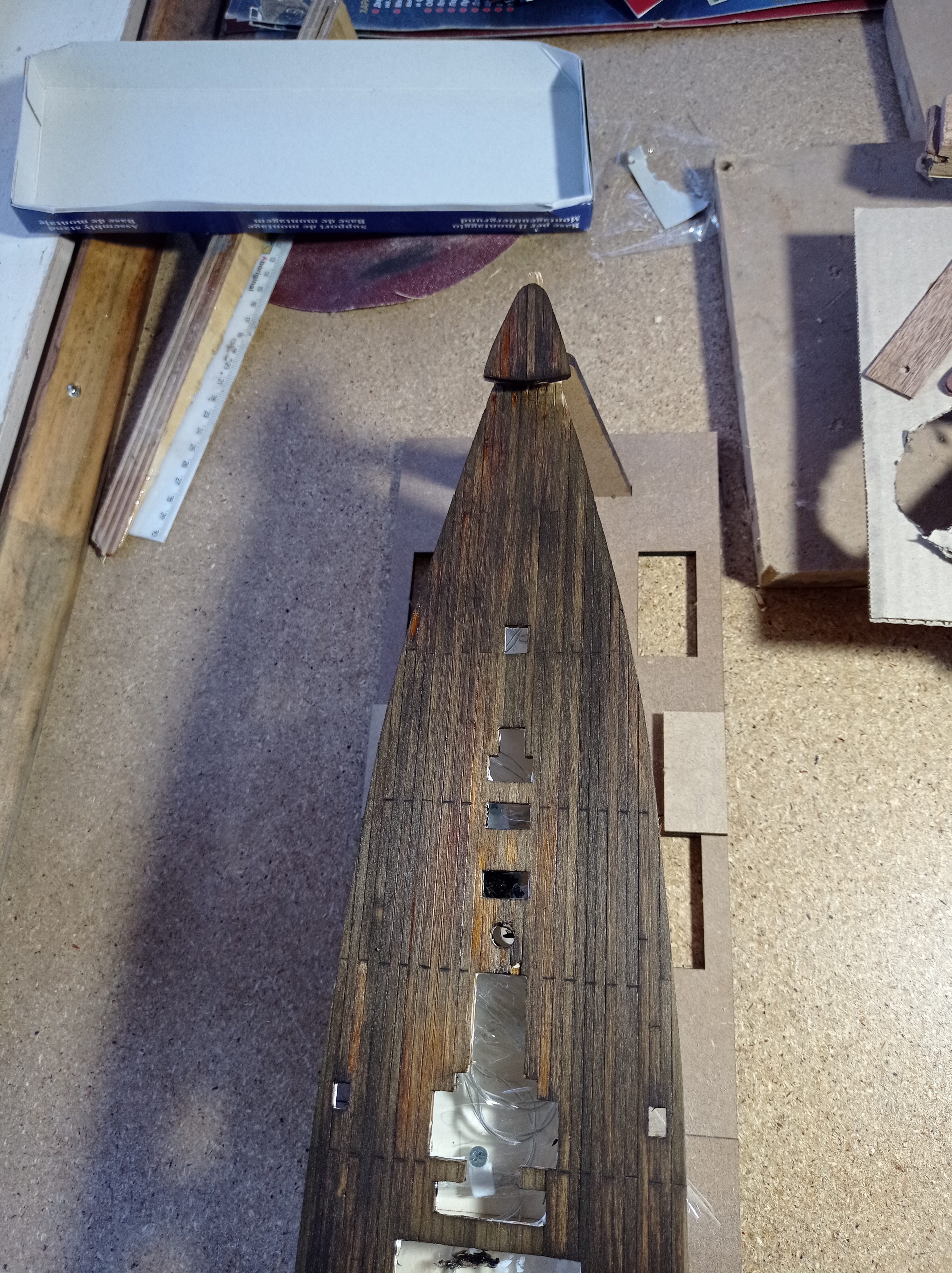

Сообщение Shuriksun » 06 окт 2021, 02:55

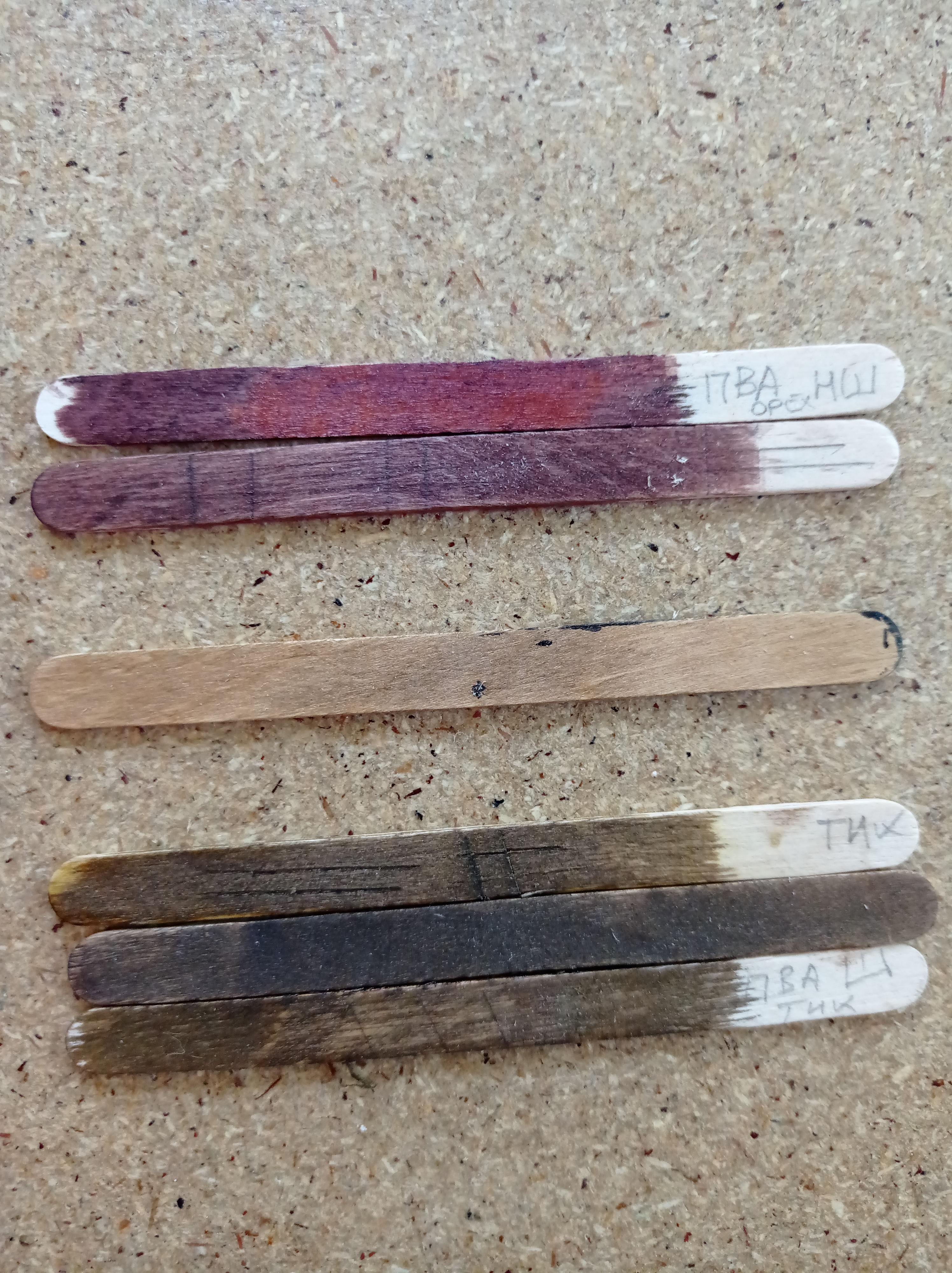

Долго выбирал морилку для палубы
Были варианты:
На спиртовой основе
- Сосна (old Baltic) - средняя
- коричневый тик (скорее зелёный 😁)
На водной основе - орех
На фотографии баланс ушёл сильно в красноту, но общее представление таки передалось
Тик мне показался слишком зелёным, но ни сосна, ни орех Не подходили совсем, там более, что обветренные тик действительно имеет зелёные оттенки, а у Штандарта была именно тиковая палуба.
В общем, выбрал тик.
Единственное, что я обнаружил, что любая морилка плохо ложится на ПВА.
Даже ошкуренный участок выглядит по другому.

Сообщение Shuriksun » 06 окт 2021, 03:00
Покрасил тиком в два слоя. И покрыл матовым акриловым лаком.
Результатом остался если и не доволен, то удовлетворён по крайней мере.
Самое интересное, что второй слой никак не изменил цвет, а акриловый лак мне сильно напомнил разведённый ПВА.

Покрыл ещё одним слоем белой краски внутреннюю часть палубы (чтобы чёрный цвет не просвечивался)
Краска оказалась на удивление укрывистой.
Идеально белого цвета достичь не удалось, но там и не надо.

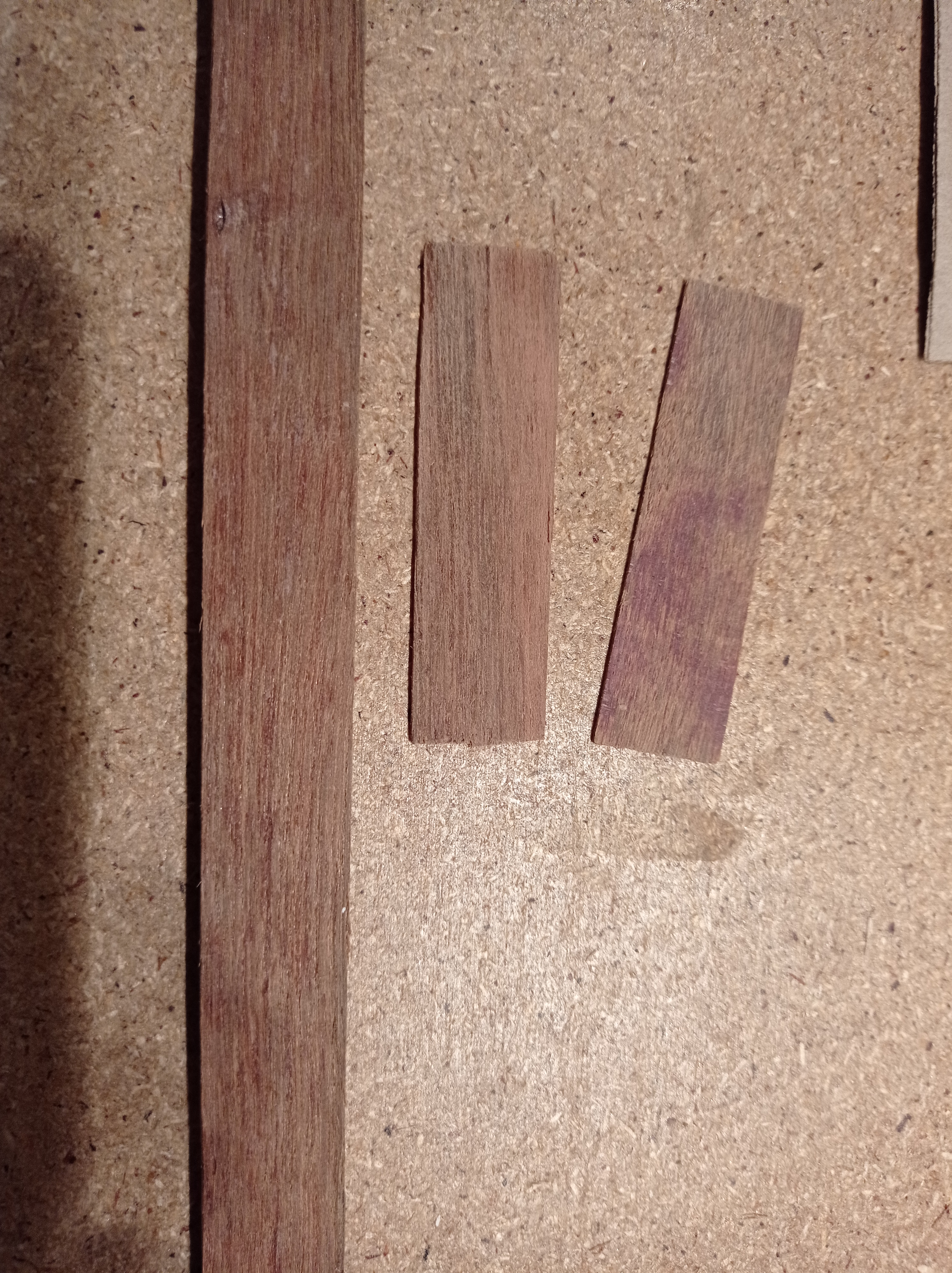

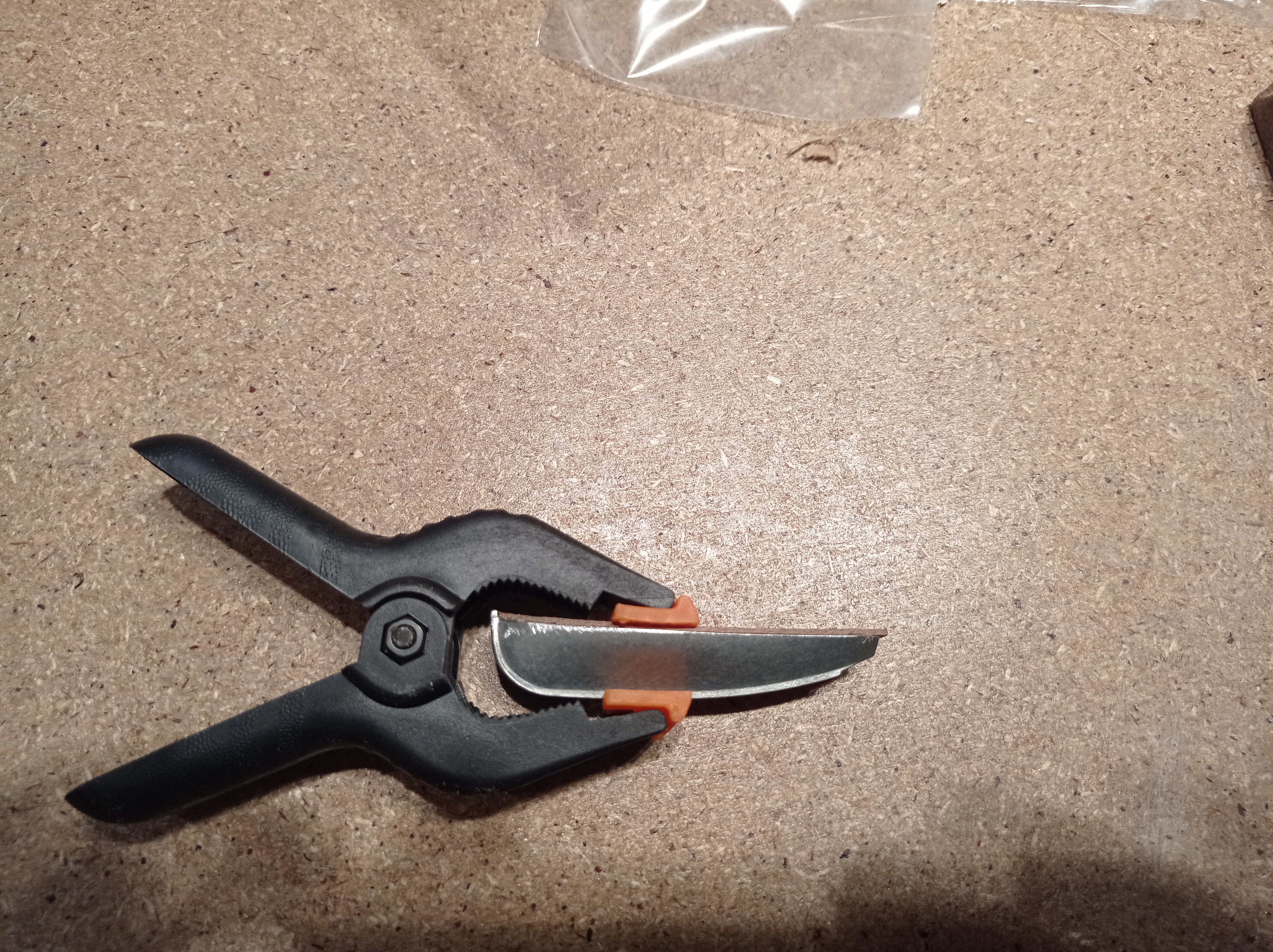

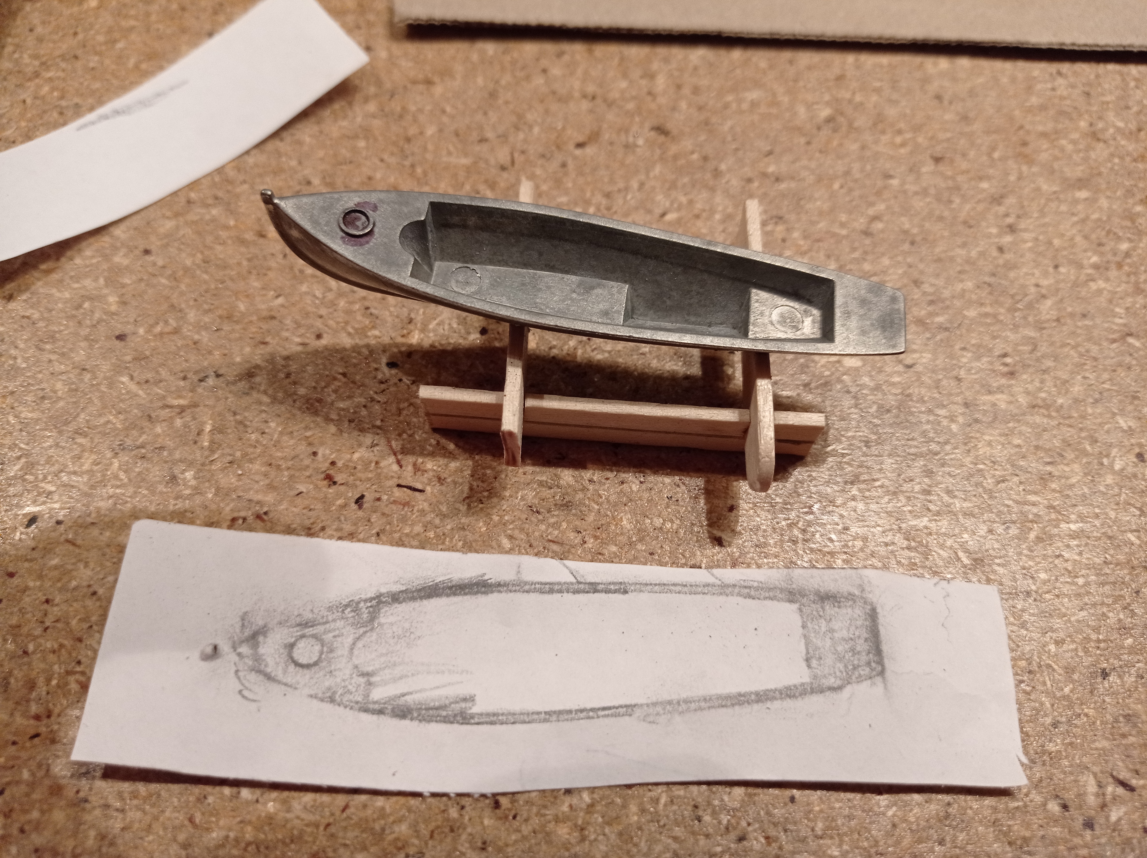

У меня были куски краснодеревой фанеры. Распустил полосы на шпон (толщиной порядка 1мм) и решил пустить на палубы катеров и шлюпок.
Дерево оказалось очень капризным: ломким и по волокнам расщепляется легко.
Но посмотрим, что выйдет...
Кусок фанеры и кусочки шпона из нё
Бумажный шаблон, чтобы было видно, что где находится...
Вот так я прижимал шпон, чтобы по внешнему контуру обработать.

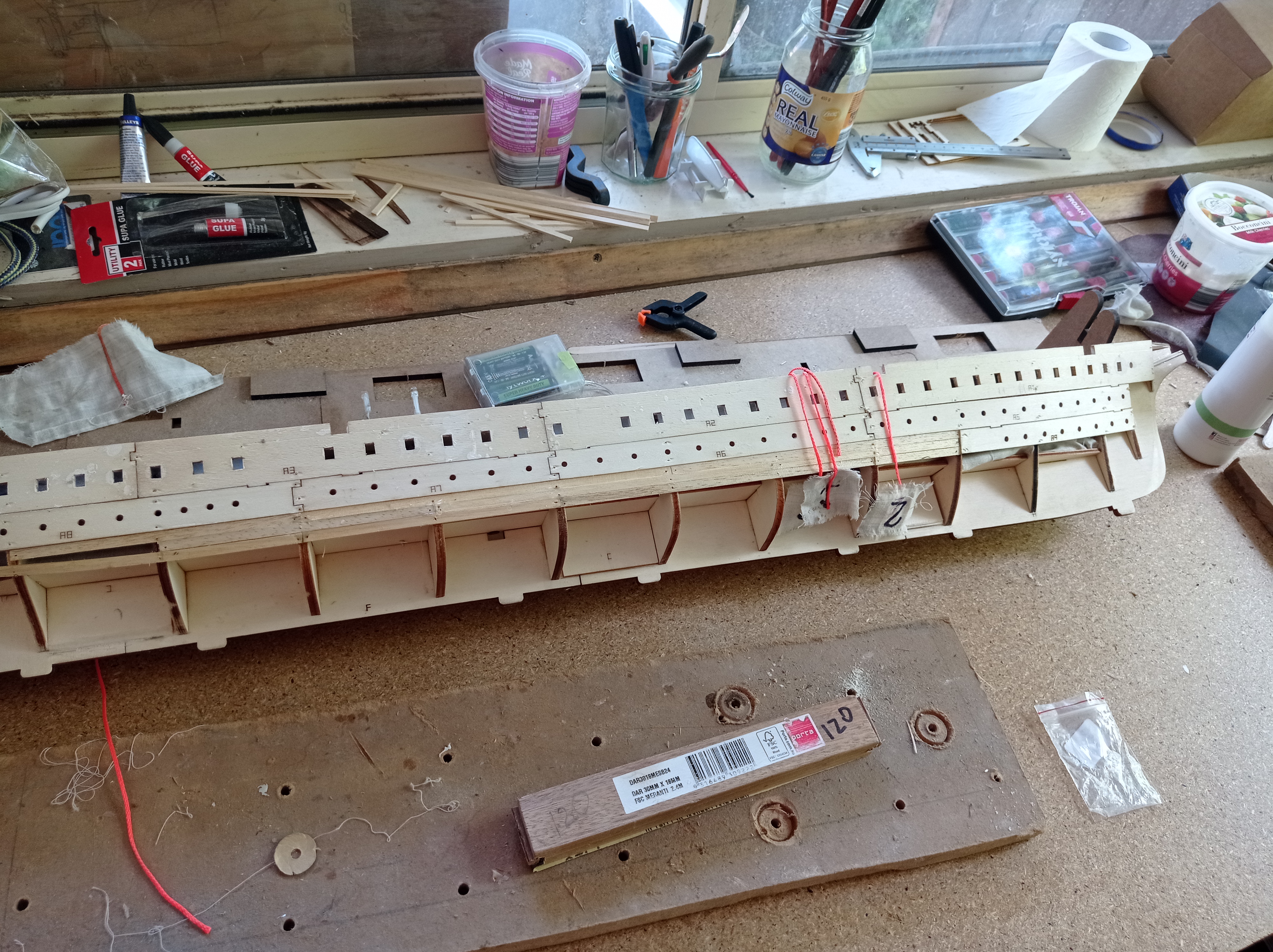

Сообщение Shuriksun » 25 окт 2021, 05:45
Процесс идёт по тихонько.

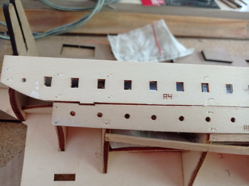

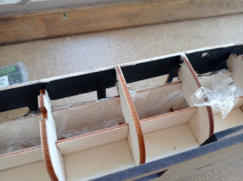

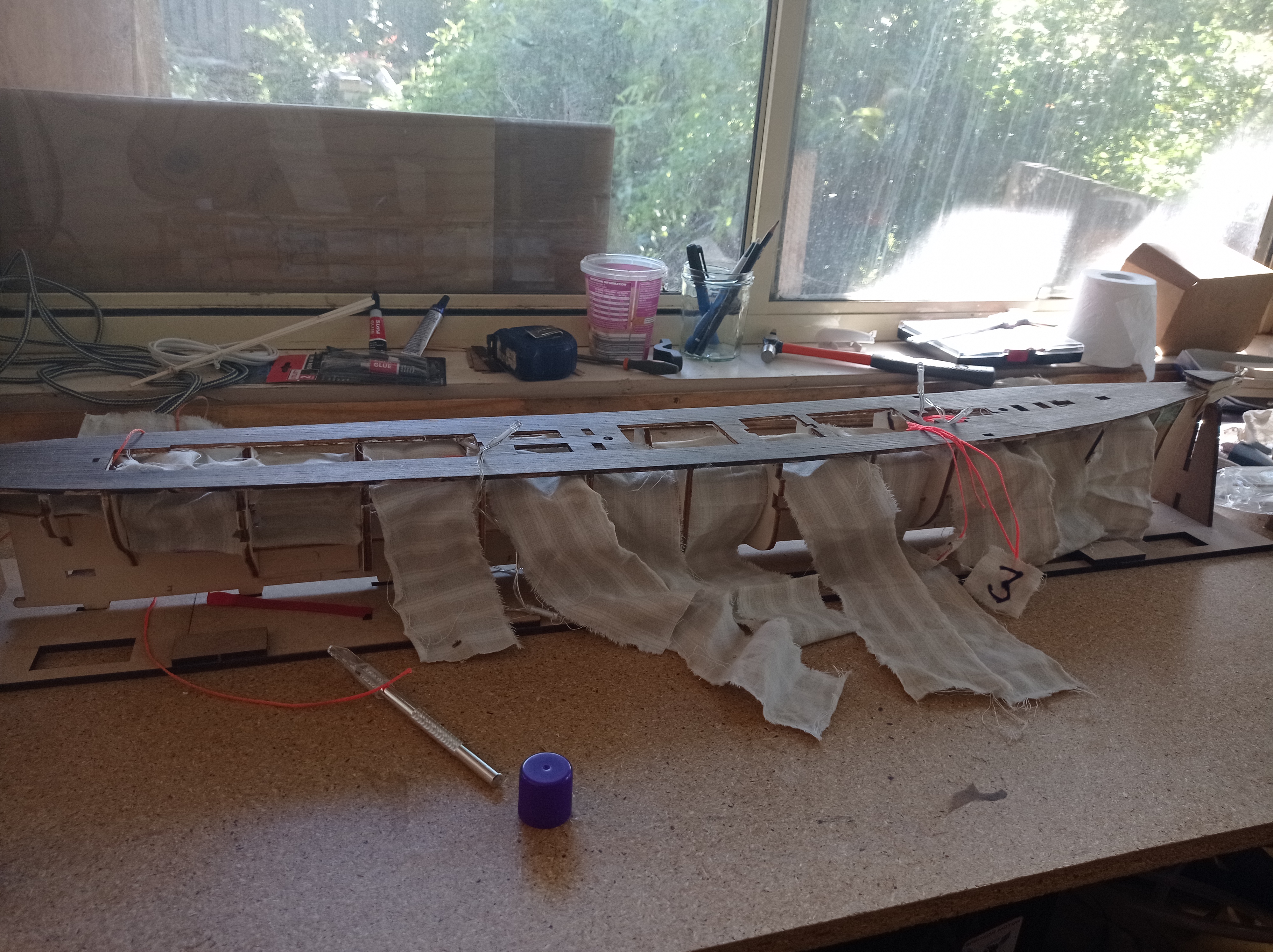

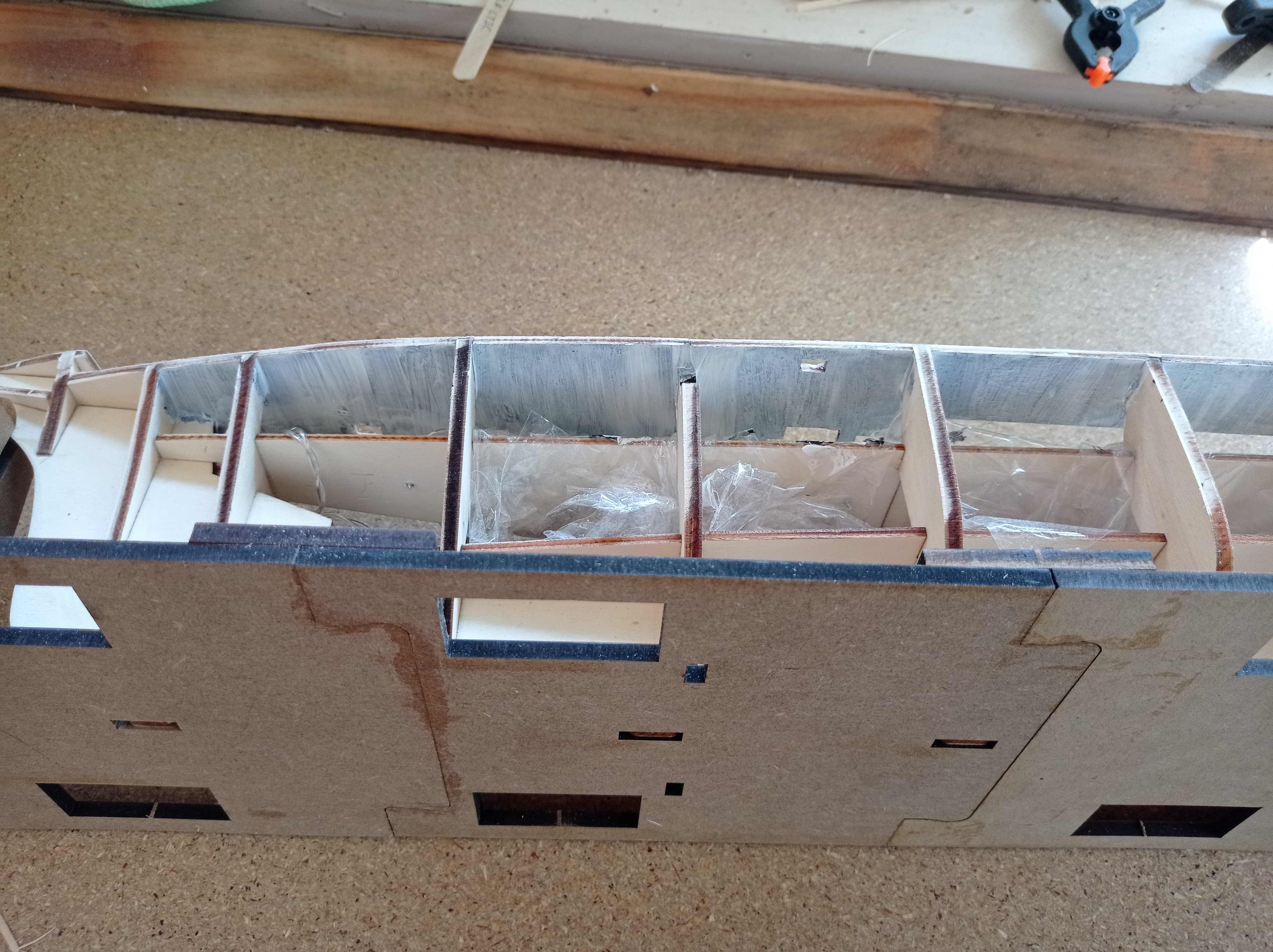

У меня встал вопрос, как защитить лампочки подсветки от краски, так как корпус я решил красить аэрографом.
Зашивать окна изнутри сразу пластиком, как предлагалось в инструкции, я не стал по двум причинам:
- во-первых, в процессе покраски/шпаклёвки на краях оконных проёмов может оказаться налёт, который придётся удалять либо ножом, либо надфилем. А пластик будет мешать, да и поцарапать его легко будет,
- во-вторых, предложенные затычки из поролона будут мешать шпаклевать и шкурить.
Так что я решил временно приклеить полосы ткани, которые потом выдерну сверху. В качестве клея, после многочисленных экспериментов, я остановился на клеющем карандаше. Он достаточно хорошо держит ткань, но и отрывается легко. Там, где с палубы доступа н ткани не было, к полоскам приклеил на ПВА куски верёвки. Когда надо будет, отковыряю ткань через иллюминаторы и верёвочкой вытащу.
Как всё это реализуется, узнаю когда вытаскивать придётся 😁

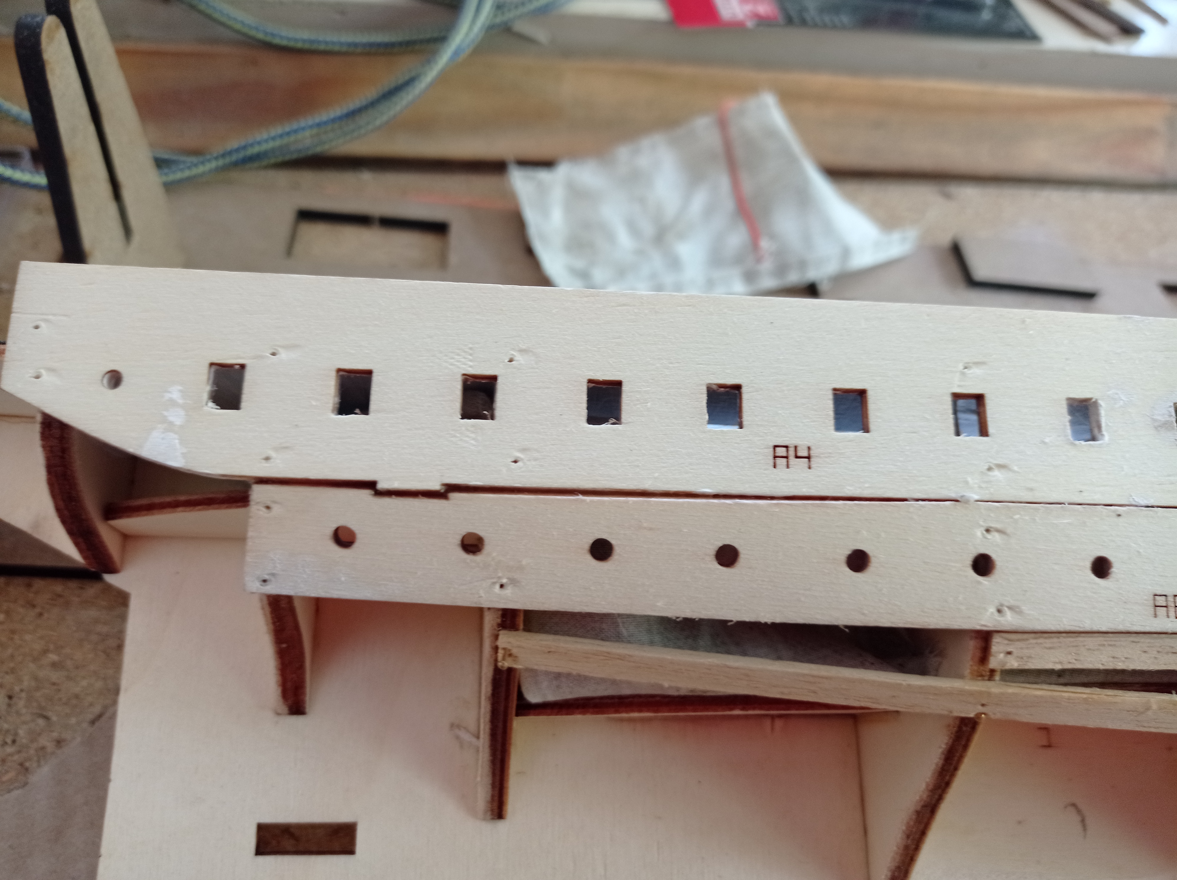

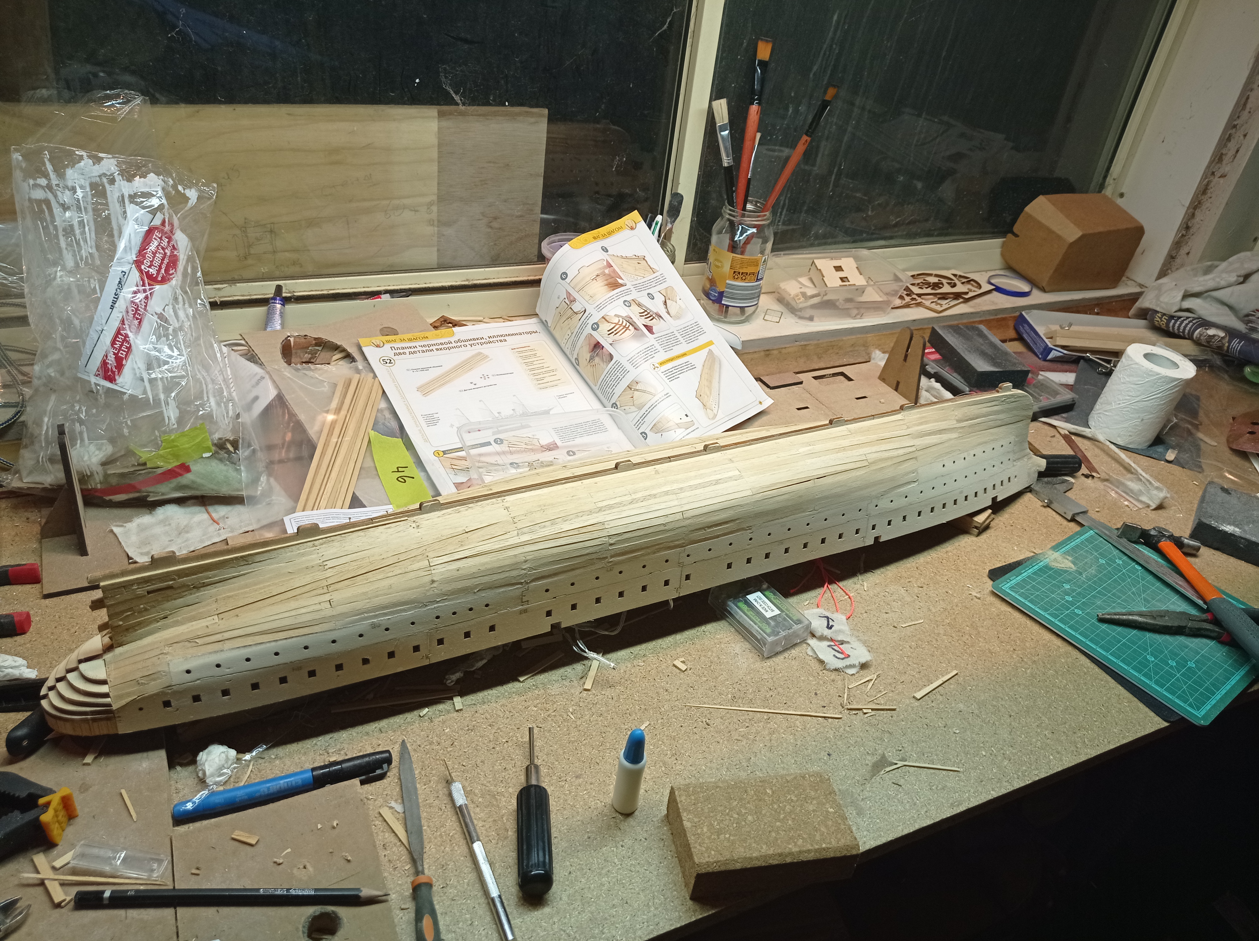

Начал обшивать корпус

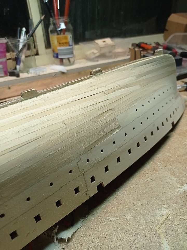

Поздновато обнаружил, что в корме, из-за сильного изгиба шпангоутов, между нижним и верхним рядами фанерной обшивки образовался зазор. Точнее, они примыкают по внутреннему краю, а по внешнему краю идёт щель. Надо было фаску снимать.
Буду шпаклевать в два этапа.
Сначала смесью ПВА и древесной пыли (очень мелкой от шлифмашинки) заполню сам шов, а потом, когда ПВА высохнет оканчательно, нормальной шпаклёвку по дереву (если надо будет)
Просто ПВА остаётся эластичным, и не будет растрескиваться, но с другой стороны, шкурить ПВА будет очень тяжело (опять таки из-за эластичности клея) и я по возможности, излишков снаружи оставлять не буду, а что останется, буду ножом срезать. Тем более, что при высыхании ПВА усаживается.
Щель придётся шпаклевать...

Сообщение Shuriksun » 10 ноя 2021, 00:16
Черновая обшивка почти завершена. Осталось только "доработать напильником" 😁

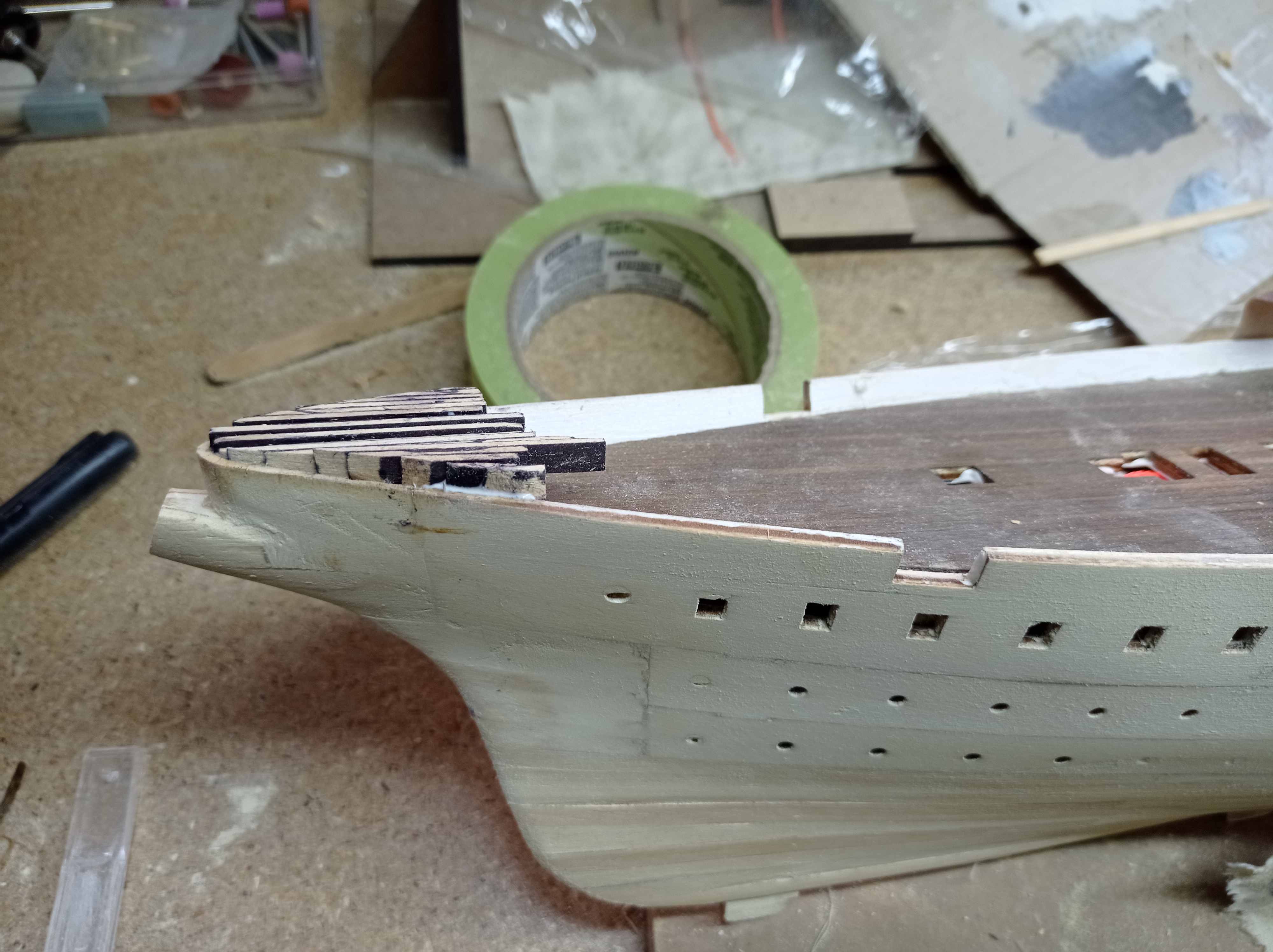

Я не стал изменять наклон палубы бака, так что на баке фальшборт получился не параллельным. В инструкции, по моему, так же, да и по логике, палуба должна быть, по возможности, горизонтальной.

Обнаружил, что часть планок имеют отрицательную кривизну (ошибка при склейке)
Придётся шпаклевать... :(

Re: Штандарт от Shuriksun

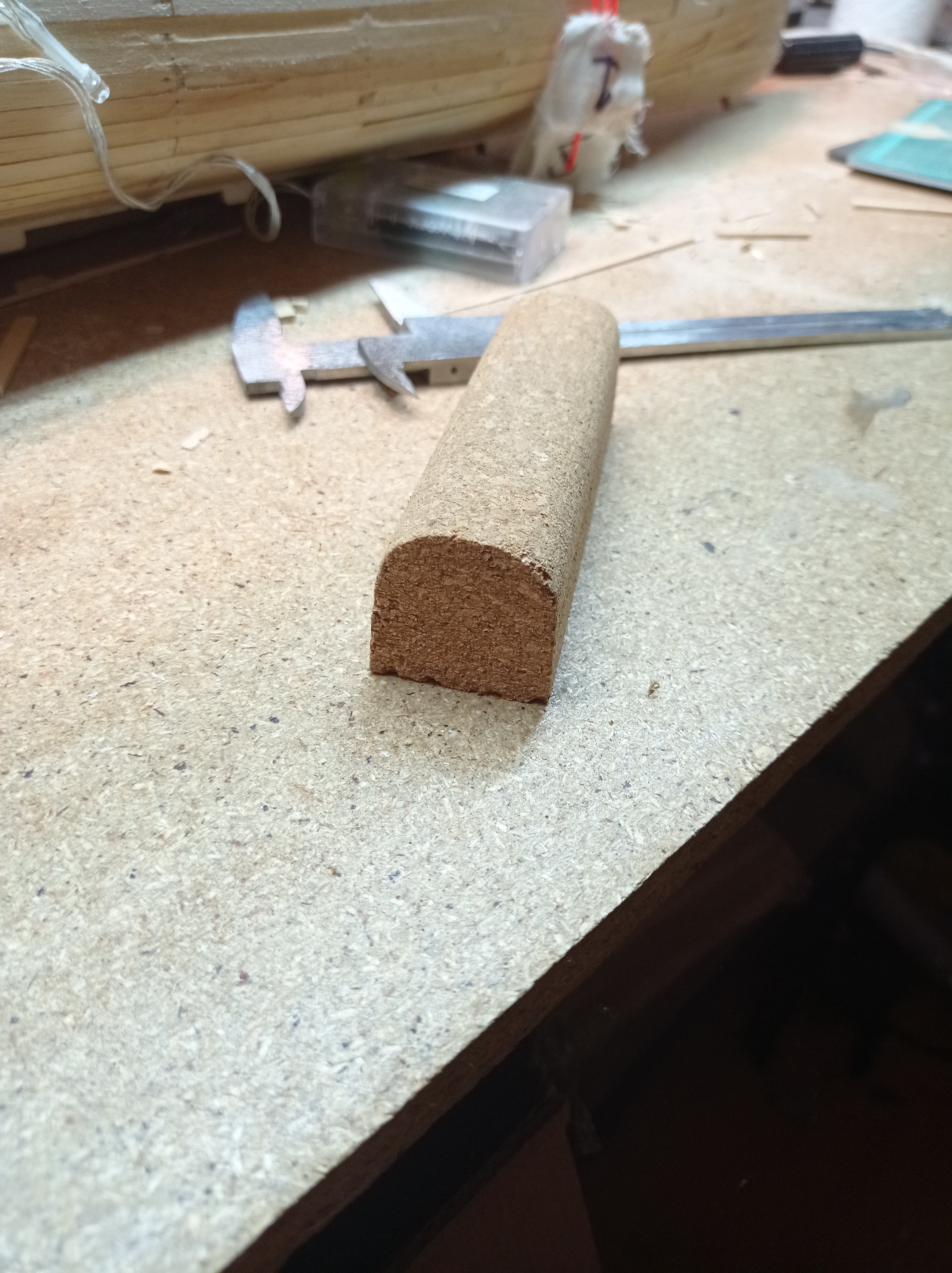

Сообщение Shuriksun » 10 ноя 2021, 00:31
Шкурилку я сделал из пробкового блока. Шкурку просто наматываю. Благодаря этому добился более эффективного использования шкурки.

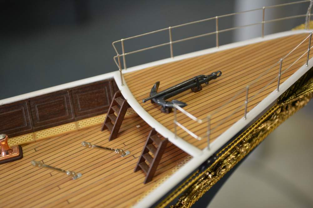

Shuriksun писал(а): ↑10 ноя 2021, 00:19 Я не стал изменять наклон палубы бака, так что на баке фальшборт получился не параллельным. В инструкции, по моему, так же, да и по логике, палуба должна быть, по возможности, горизонтальной.
Борт на яхте не выходит за уровень палубы бака. Должно быть как-то так.
Shuriksun
Сообщения: 523
Откуда: Подольск
Благодарил (а): 466 раз
Поблагодарили: 310 раз
Сообщение Shuriksun » 13 ноя 2021, 09:42
Vad1 писал(а): ↑12 ноя 2021, 11:15 Борт на яхте не выходит за уровень палубы бака. Должно быть как-то так.
Да, спасибо. Действительно, мой косяк.

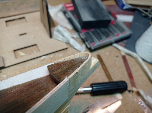

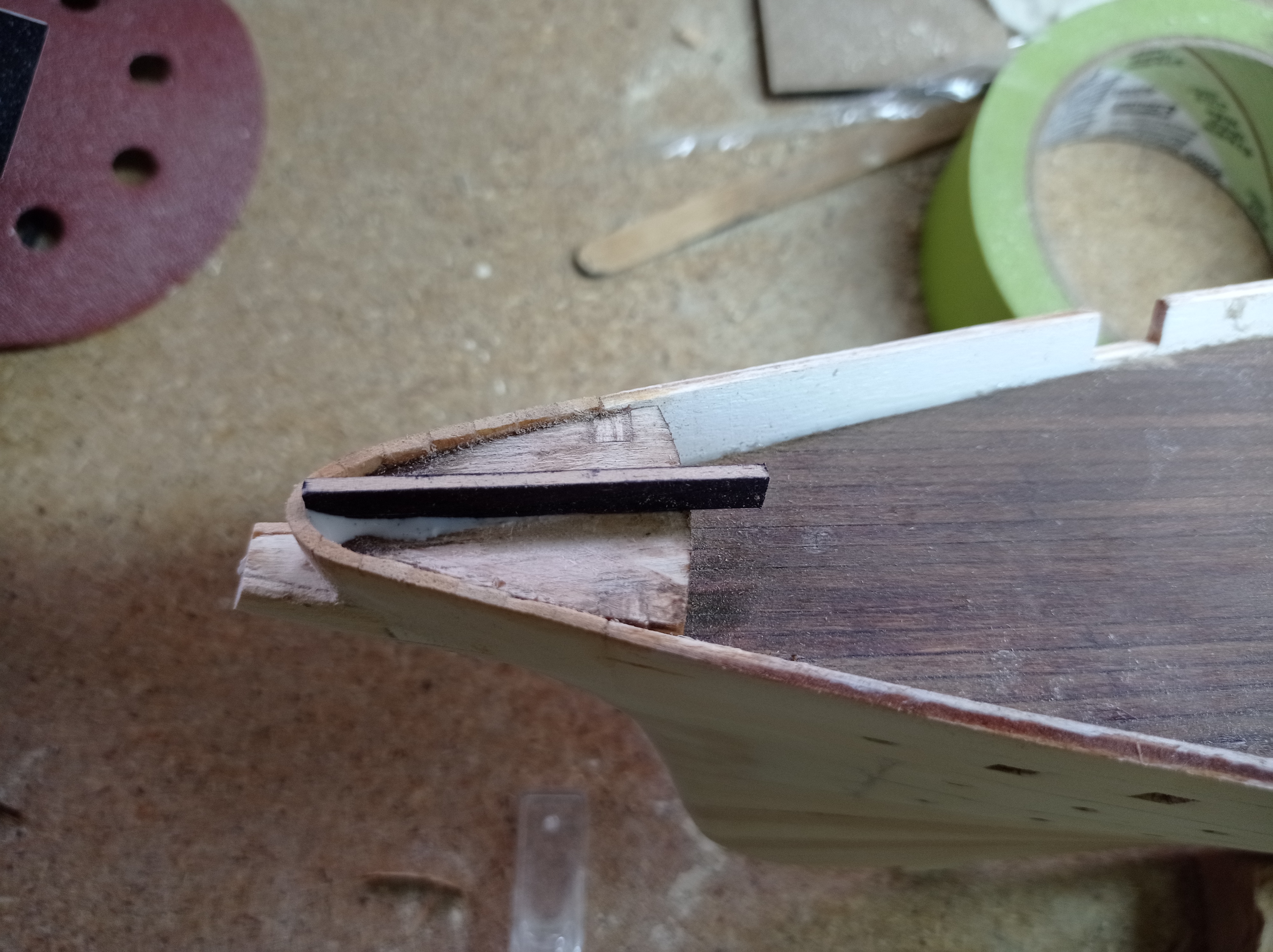

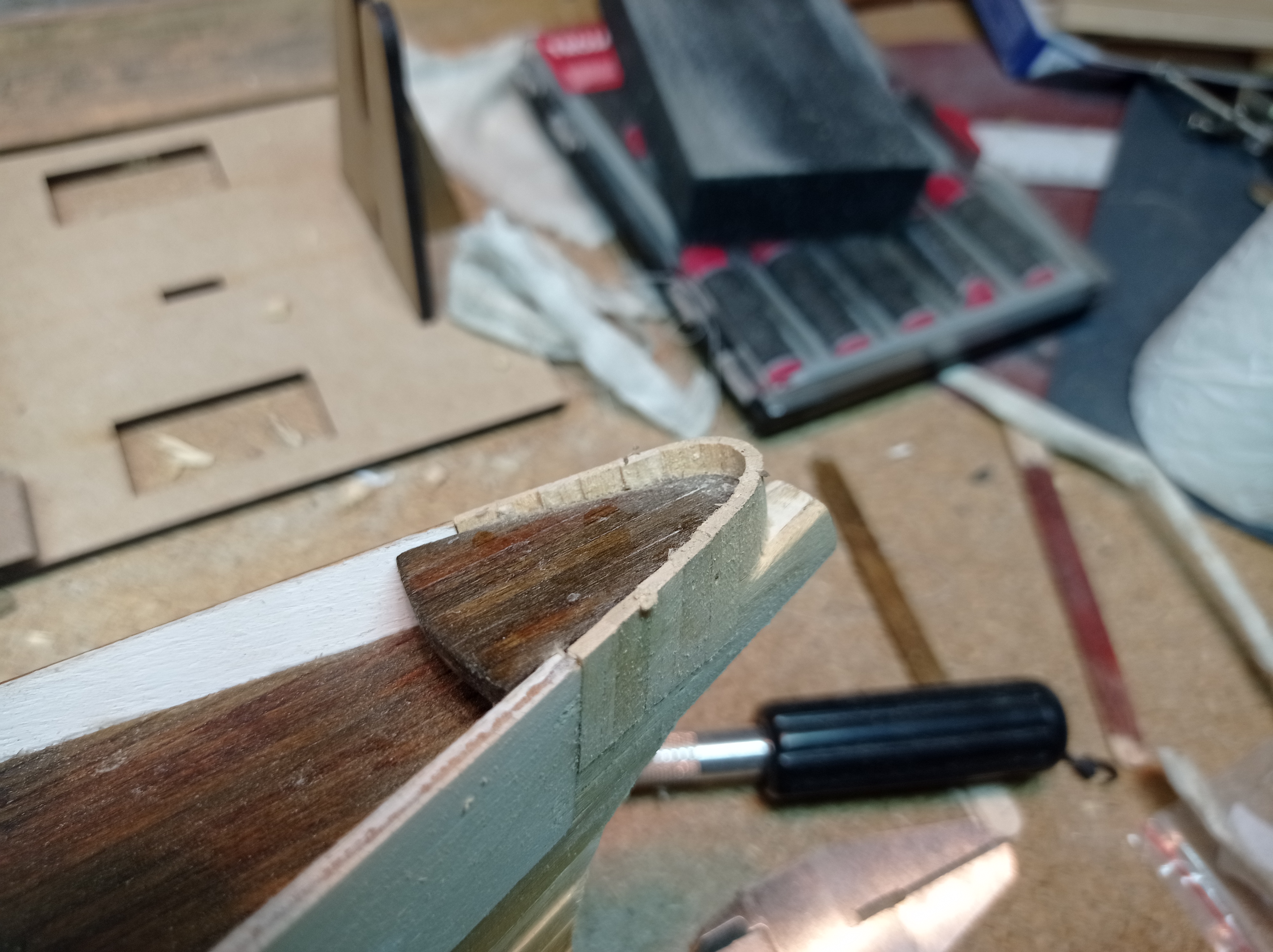

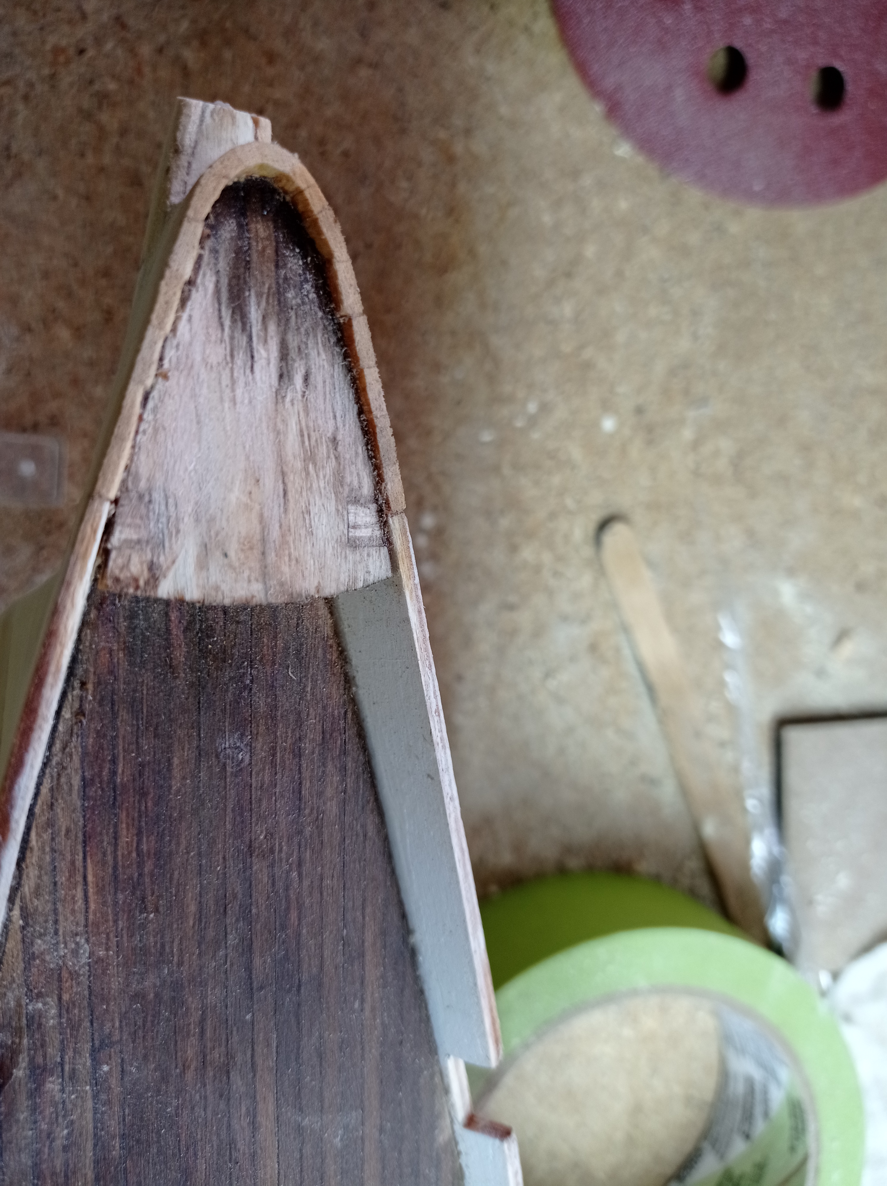

Ну что, придётся дорабатывать напильником:
С помощью спирта и ножа снял настил с задней части баковой палубы.
Shuriksun
Сообщения: 523
Откуда: Подольск
Сообщение Shuriksun » 13 ноя 2021, 10:03

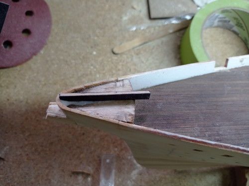

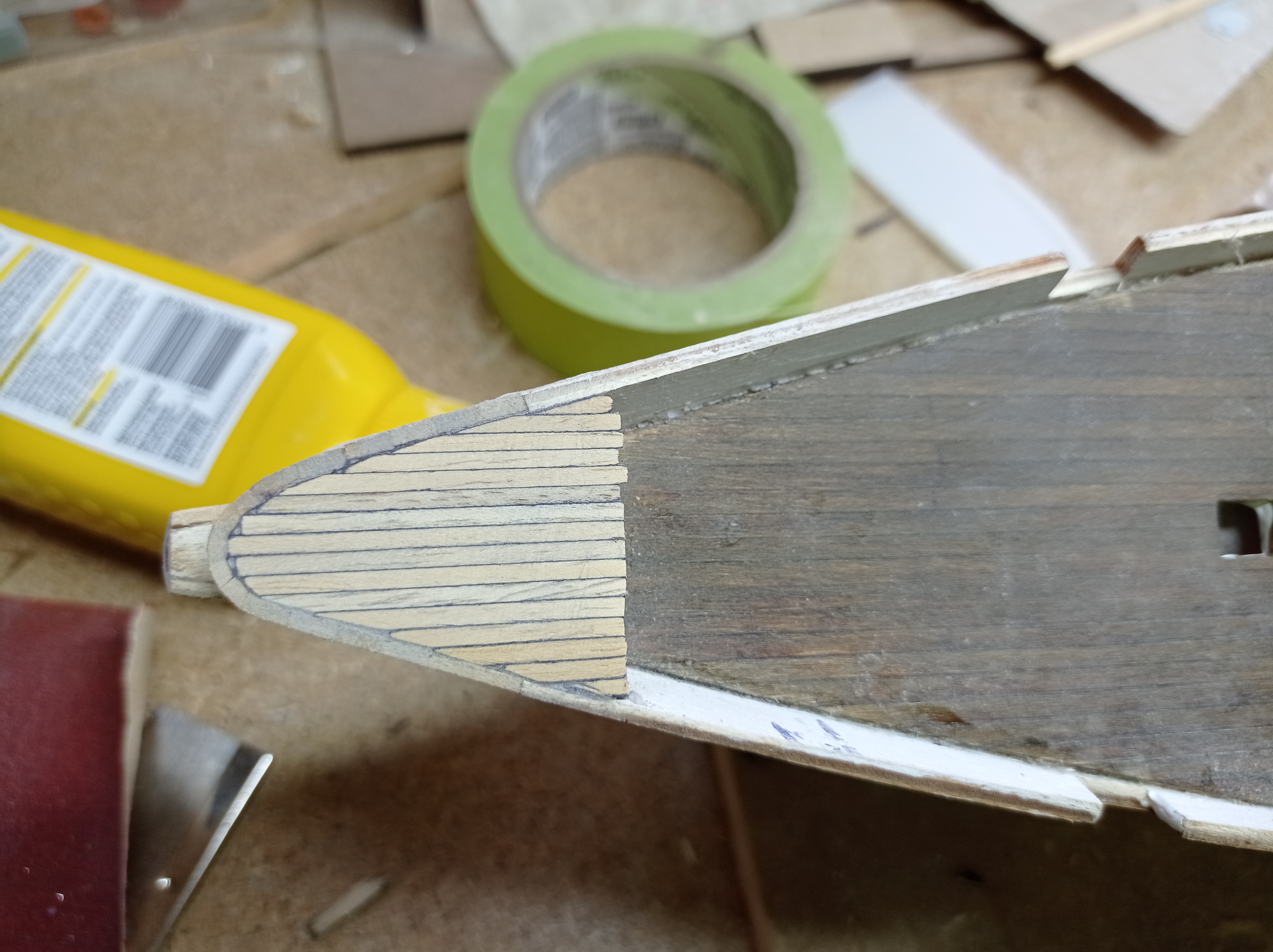

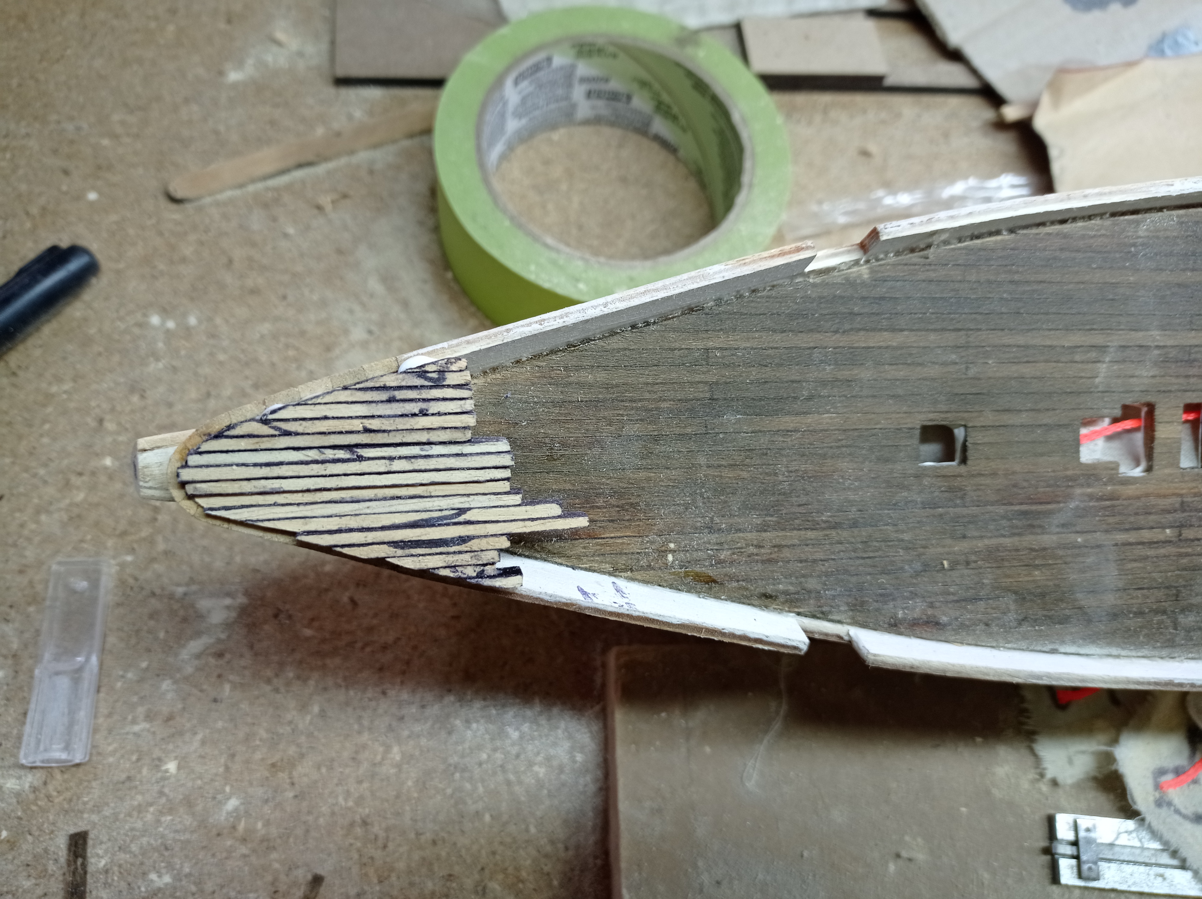

Посмотрел, толщина реек черновой обшивки почти совпадает с шириной реек палубного настила.
Я решил поэкспериментировать с подкраской швов настила.
Закрасил боковые части реек перманентным маркером и застелил палубу рейками, приклеив их боком.
Когда клей засохнет, я сошкурю рейки вровень с бортом.
Shuriksun
Сообщения: 523
Откуда: Подольск
Сообщение Shuriksun » 13 ноя 2021, 11:36
Мда, при шкурении древесина подкрасилась, но, я думаю, после морилки, останутся видны только швы.
Но планки для настила в будущих проектах я буду подкрашивать с краёв, так доски будут выделяться сильнее.
Задний край придётся подравнивать бормашиной...
