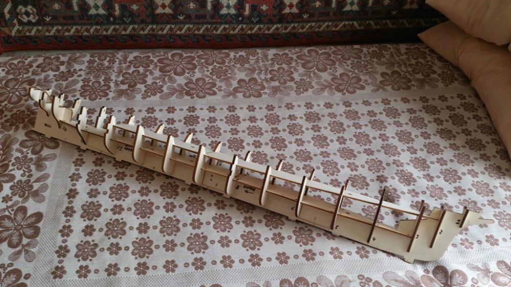

Добрый день. На сегодня собрано по 9 номер включительно. Предворительно без клея.

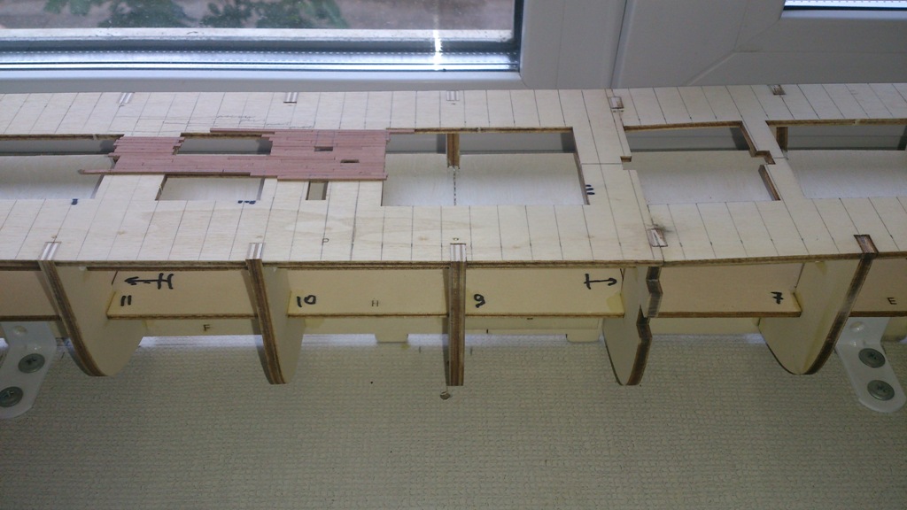

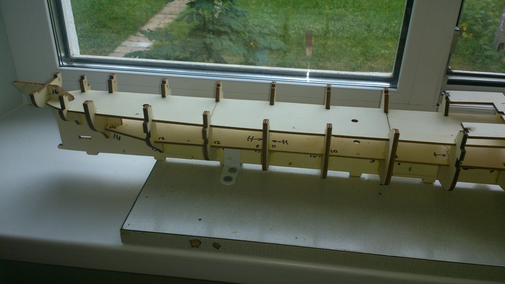

Сообщение Vad1 » 23 июн 2016, 13:17
Добрый день! После получения 4 посылки решил собрать на клей каркас. Нижнюю и среднюю палубы закрепил к шпангоутам гвоздями. Верхнюю палубу не клеил, дождусь остальной. На сегодняшний день собрано по 17 номер.

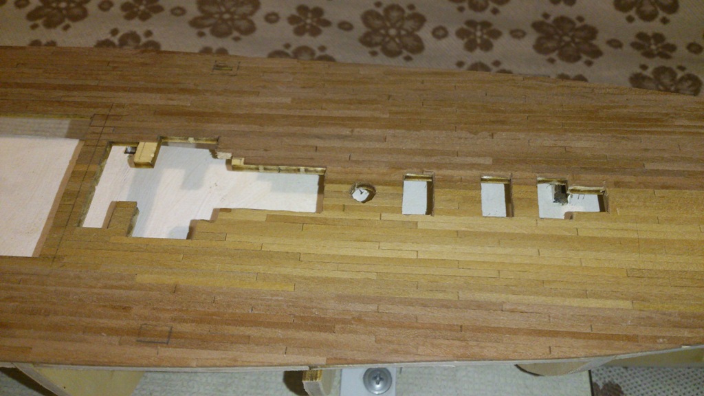

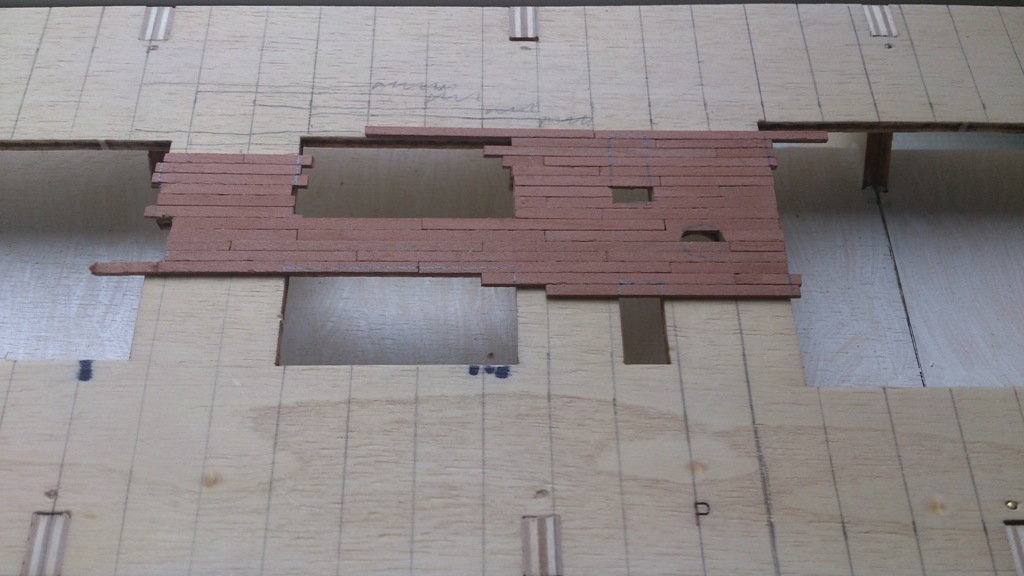

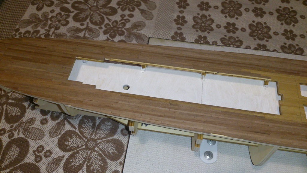

Доброго дня! Немножко обновимся. После получения 5-ой посылки имеем следующее. Установил на клей верхнюю палубу. Закрепил гвоздиками. Отшлифовал. Разметил палубу под настил и приступил к укладке настила из груши. Шпаклевать и морить не стал, думаю в этом месте для меня это лишнее.
Vad1
Сообщения: 250
Благодарил (а): 623 раза
Поблагодарили: 63 раза
Re: Обзор постройки яхты "ШТАНДАРТ" от vad1
Сообщение Vad1 » 12 июл 2016, 10:55
Начало настила покрупнее. Планки груши 1х2х40.
Somatik
Сообщения: 22
Сообщение Somatik » 13 июл 2016, 23:05
vad1 писал(а):Начало настила покрупнее. Планки груши 1х2х40.
Рекомендую собирать планки в пакет и торцы с одной стороны красить контуром по ткани. Главное его преимущество в отличие от любой краски - он не впитывается в структуру древесины и после шлифовки потом всей палубы получается достаточно красивая и аккуратная имитация конопатки.
Vad1
Сообщения: 250
Сообщение Vad1 » 14 июл 2016, 08:43
Спасибо за рекомендации, но я буду делать без имитации канопатки.

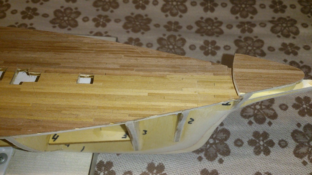

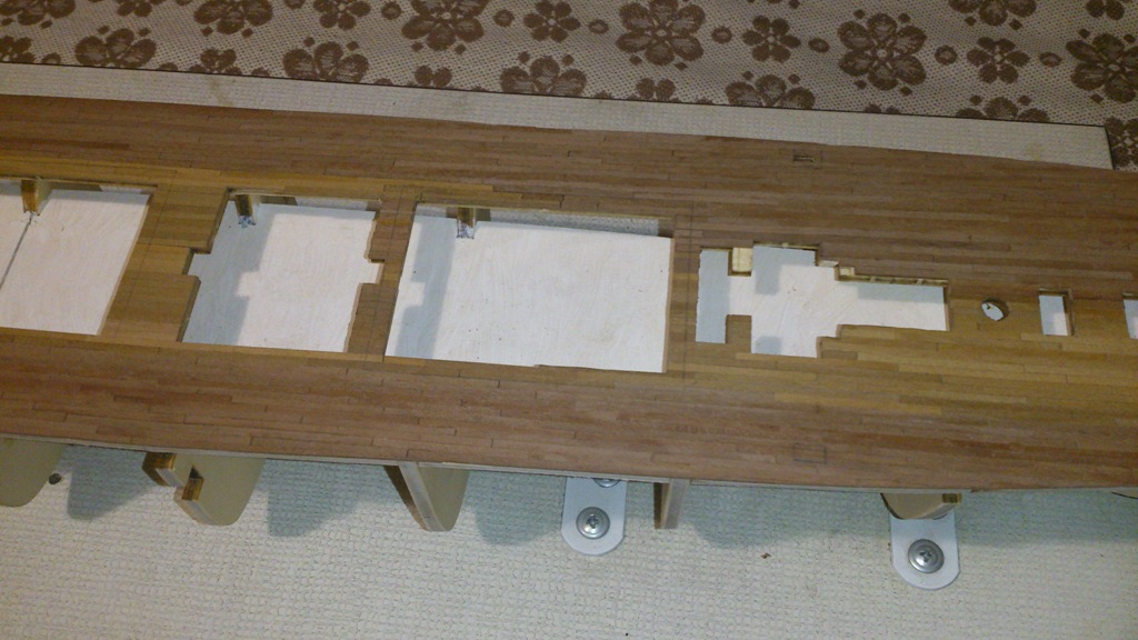

Сообщение Vad1 » 07 дек 2016, 09:43
Доброго дня! Немного обновимся. Наконец-то до клеил настил палубы. Подрезал настил по краю. Предворительно отмалковал шпангоуты. Настил пока не шлифовал, позже. Более светлые участки - это после прибывания на солнце. :cry:

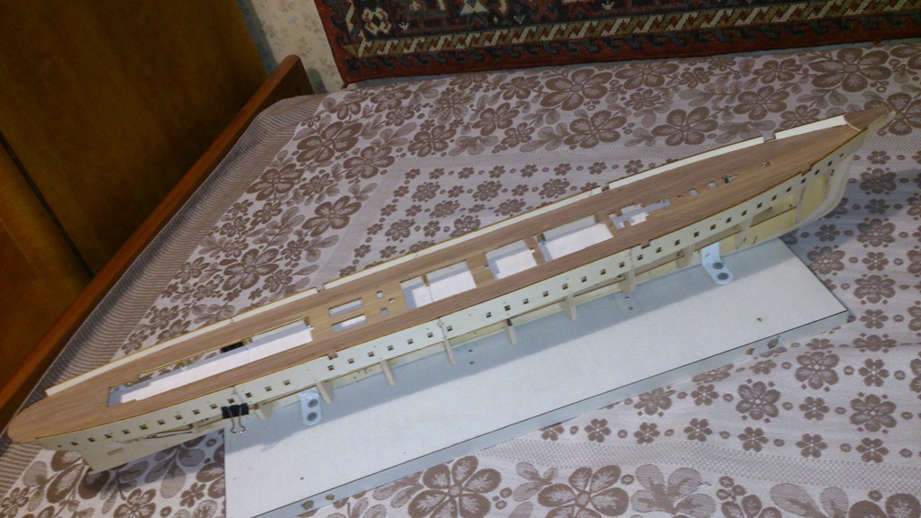

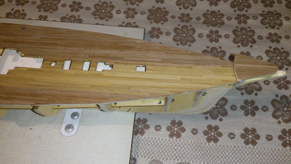

Сообщение Vad1 » 07 дек 2016, 09:48
Продолжение.
немного покрупнее
немного покрупнее
Vad1
Сообщения: 250
Сообщение Vad1 » 07 дек 2016, 09:49
Общий вид на сегодня.
Продолжение следует...

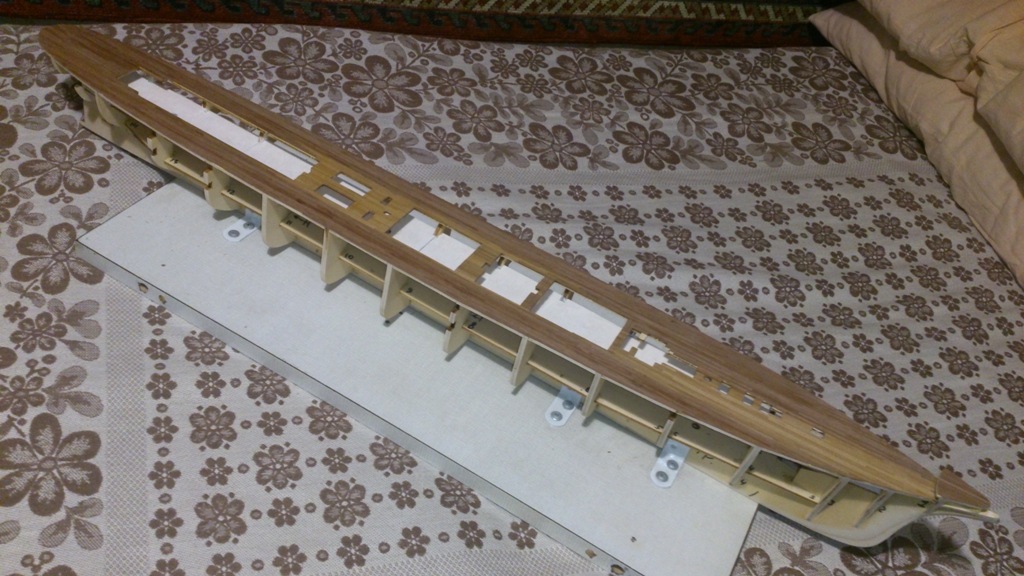

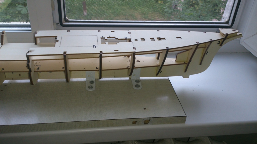

Сообщение Vad1 » 09 дек 2016, 10:52
Продолжим. Шлифанул палубу. Подправил угол палубы бака. Начал обшивать борта.
Общий вид с левого борта
Общий вид с правого борта
