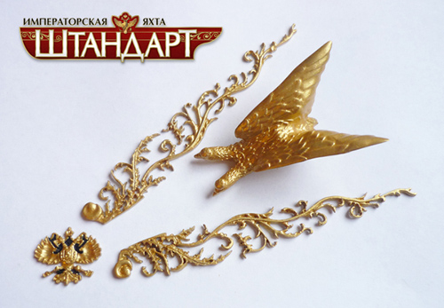

Сборку модели начал с работы над золотыми украшениями.
Основание украшений стачивал бормашинкой и наждачной бумагой.
С гербом этот фокус не вышел, поэтому необходимые участки просто закрашены черным.

Уважаемый Гордей нельзя-ли более подробно описать технологию вытачивания украшений.

Тимоха писал(а):Уважаемый Гордей нельзя-ли более подробно описать технологию вытачивания украшений.
Ничего сложного. Подложка стачивается до состояния фольги (не забываем о средствах защиты дыхателных путей от металлической пыли), после чего она очень просто срезается модельным или обычным канцелярским ножиком. Единственная трудность - не переусердствовать с обточкой, т.к. деталь становится очень хрупкой. Велика вероятноть обламывания мелких завитков узора.

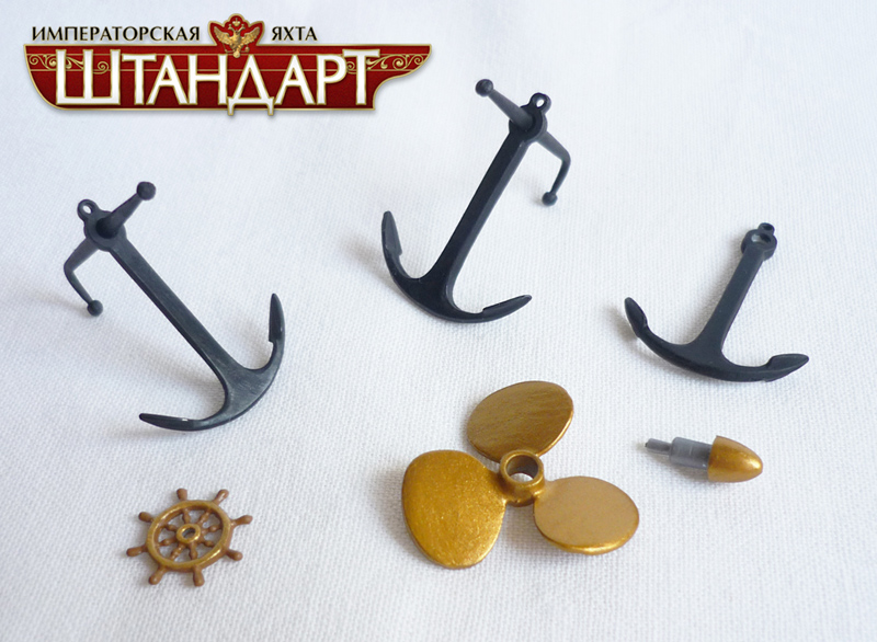

Вторая часть сборки также посвящена работе над металлическими деталями.
Якори: Тамия (XF-1), винт: Звезда МА: бронза (№4), штурвал: Звезда МА: древесный (№25) и золотой маркер.

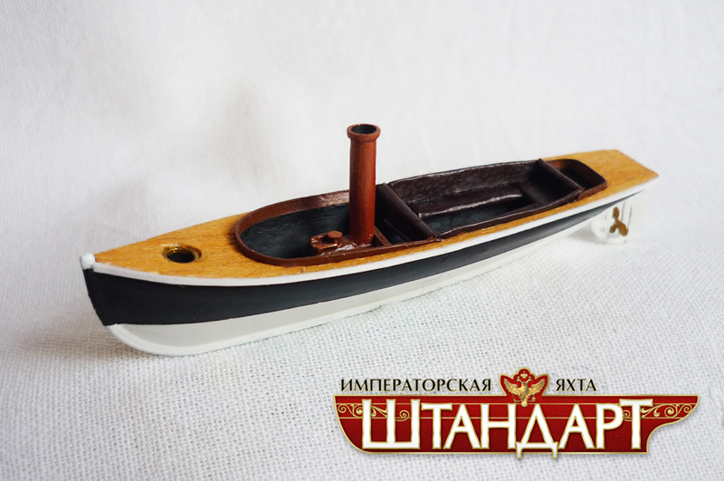

3-я часть сборки посвящена паровому катеру.

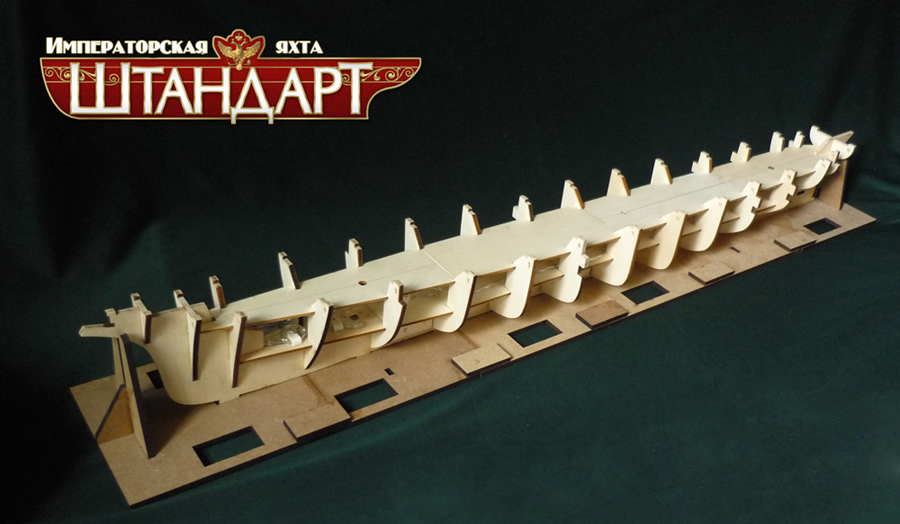

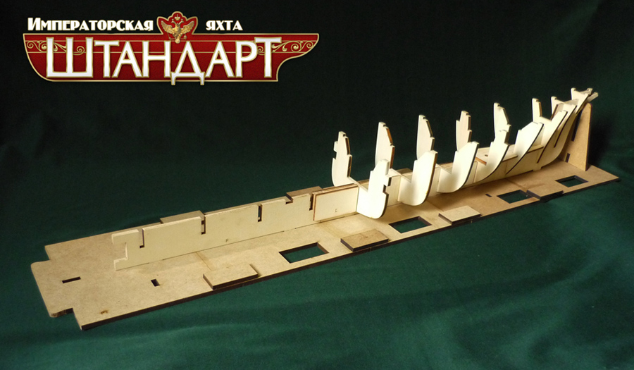

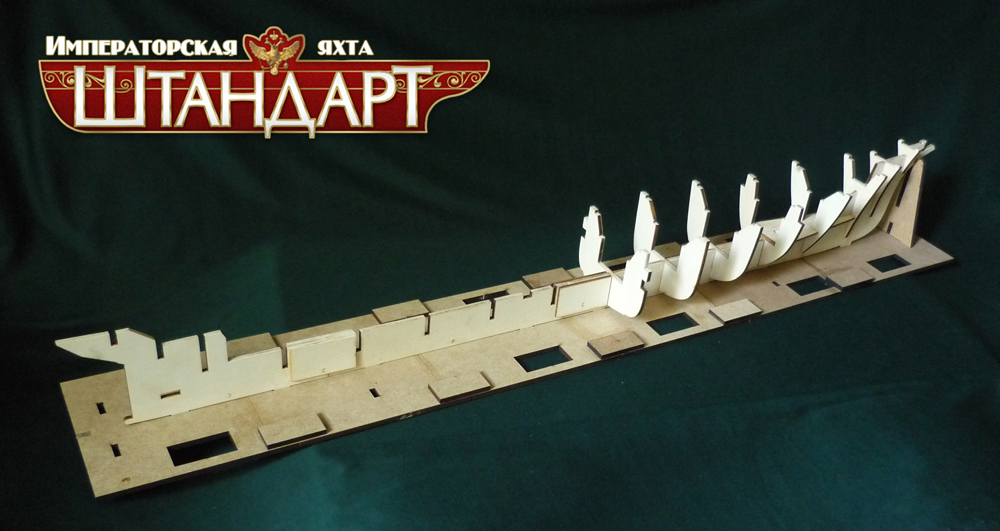

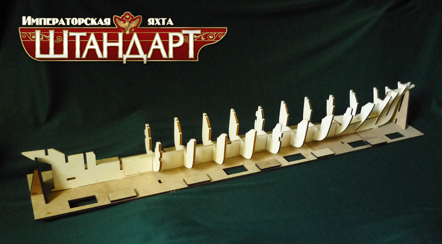

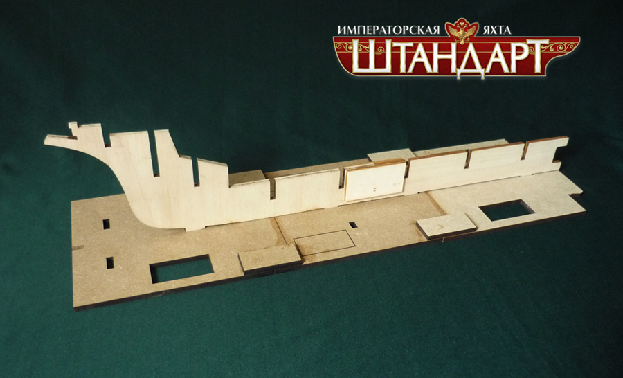

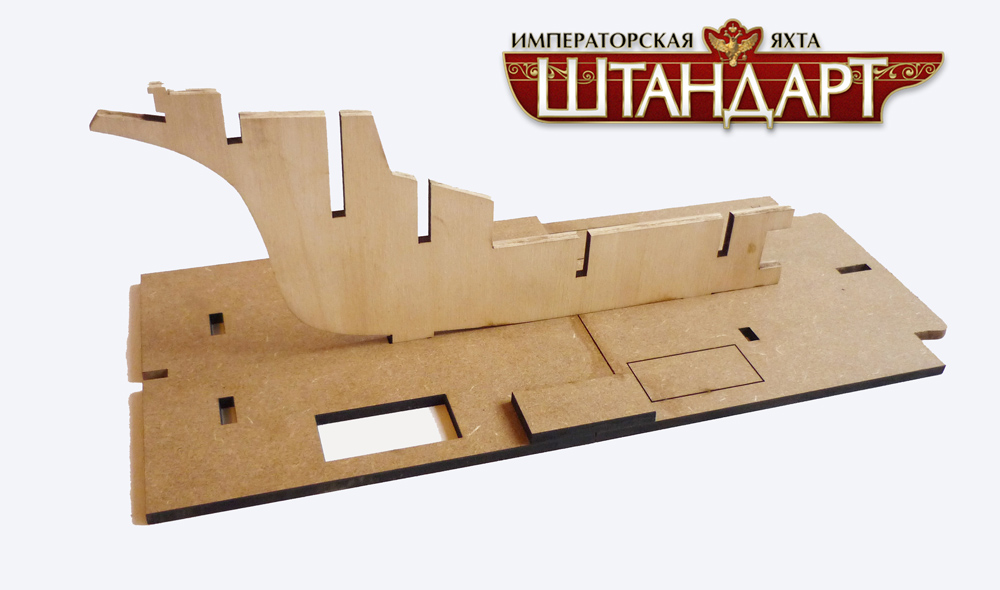

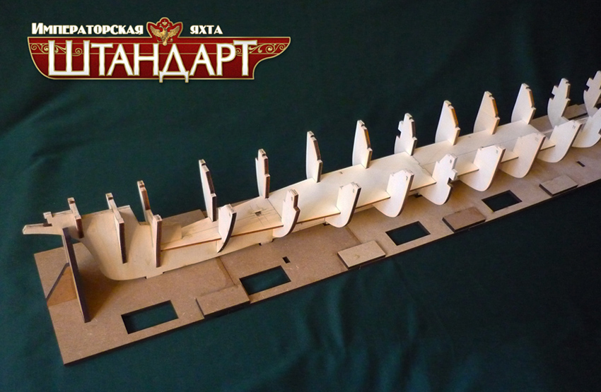

4-я часть сборки. Заложил корпус.

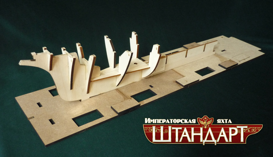

5-я часть сборки.

Гордей писал(а):3-я часть сборки посвящена паровому катеру.
А поподробней материалах ;-)

Сверху оклеено шпоном и покрыто морилкой. Сиденья оклеены обложкой от старой записной книжки "под кожу".

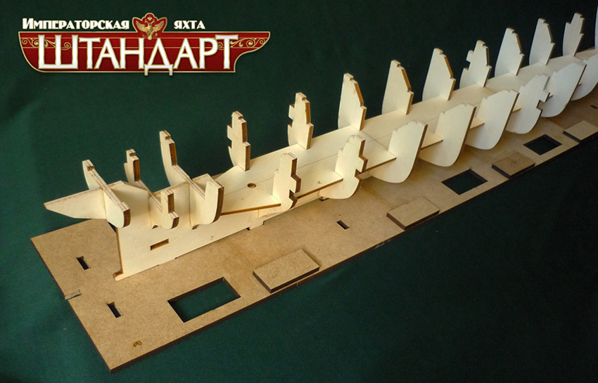

6-я часть сборки.

Геолог
Гордей писал(а):Вторая часть сборки также посвящена работе над металлическими деталями.
Окраску в черный цвет можно сделать поместив деталь в раствор медного купороса. Получается ровный цвет от серого до черного в зависимости от времени выдержки( 1-3 мин). Процесс легко контролируется визуально.

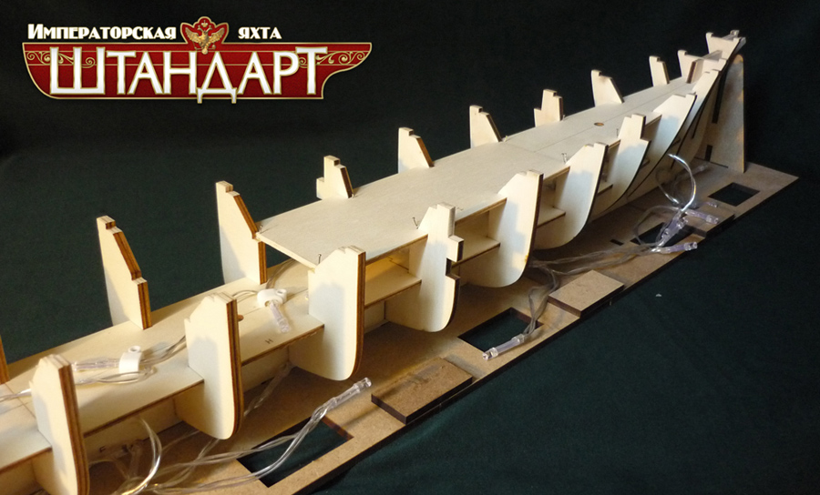

Проложил по нижней палубе подсветку :idea:

Уважаемый Гордей,можно попросить поподробнее описать процесс обточки узора,или хотя бы скинуть фото насадки на бормашинке,а то насадок полно,но никак не пойму,какой именно стачивать,заранее Благодарен

Subarik82 писал(а):Уважаемый Гордей,можно попросить поподробнее описать процесс обточки узора,или хотя бы скинуть фото насадки на бормашинке,а то насадок полно,но никак не пойму,какой именно стачивать,заранее Благодарен
Насадка - обычный диск с мелким зерном. Им идет грубая обточка для ускорения процесса, затем обычной наждачкой, вручную, доведение подложки до состояния фольги. После вырезание ножиком по узору.
