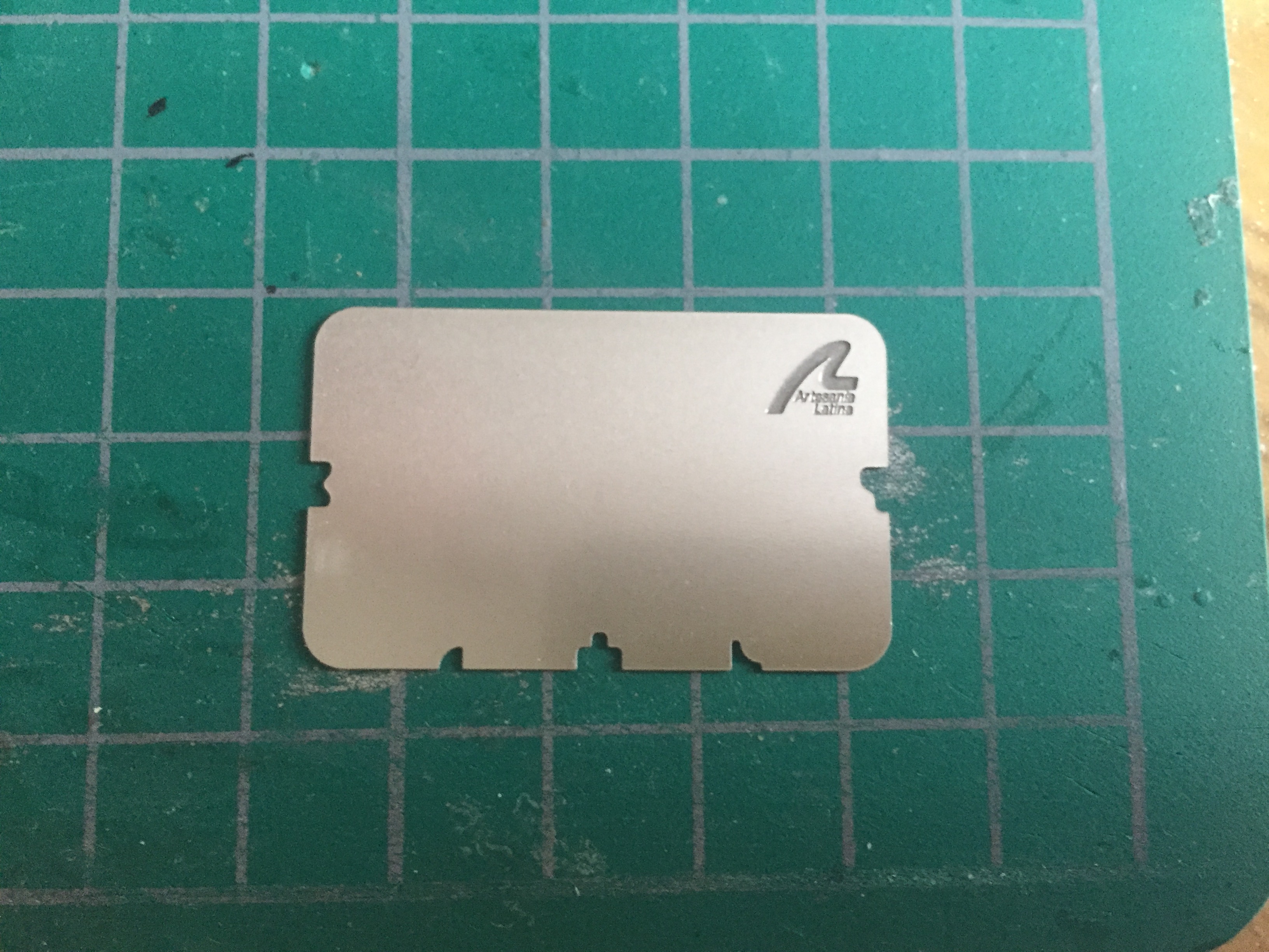

Подарок от ДеА:

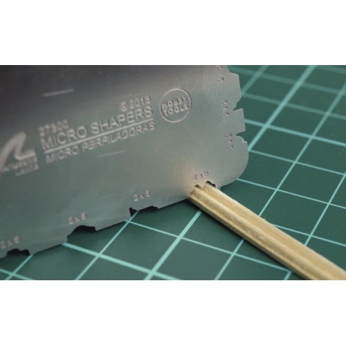

Скажите кто нибудь,а в 14 номере в комплекте будет эта приблуда-micro shapers 27300 ?
Или ее надо отдельно покупать?
С уважением,Anodin13

Anodin13 писал(а):Скажите кто нибудь,а в 14 номере в комплекте будет эта приблуда-micro shapers 27300 ?
Не будет точно.

В видео для сборки 14 номера журнала эта железяка применяется.
У кого такая штука есть и кто где такие покупал,подскажите пожалуйста.
Можно ли заменить какой нить штуковиной подручной или нет?
Шейпер должен скоро появится в нашем интернет-магазине, в разделе "моделизм". Следите за обновлениями!

Шейпер можно попробовать купить на сайте производителя (Artisania Latina). Их два разных вида, нам, похоже нужен "А". Из сложностей - доставка из-за рубежа и на сайте указано, что инструмента временно нет в наличии.
Самому можно сделать так: Делаем деревянную рейку с прямоугольной выемкой 3х1 мм,
так чтобы в ней проходила обрабатываемая деталь.
Из канцелярского ножа с выдвижным лезвием делаем (напильником) пластинку с П образным шипом шириной 1 мм и высотой не менее 0,4 мм.
Затем склеиваем рейку и лезвие так, чтобы шип был посередине выемки (и получилось примерно то же, что и у шейпера - шип режущая поверхность, рейка - направляющая. Шип должен быть выше нижней части выемки на 0,4-0,5 мм.
На самом деле, было бы намного удобнее, чтобы инструмент можно было в киосках или с журналом на сайте купить.

AntonSh огромное вам спасибо за идею.попробую сделать по Вашему совету.
Да,согласен,было бы здорово если б инструменты рекламируемые для сборки корабля были в доступности для сборщиков.
