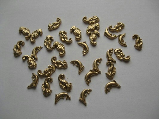

Дорогие коллеги! Кто что собирается делать вот с этим?
Которое должно быть вот этим...
Или нам может новую ветку форума под это завести?!)) И назвать её "Музейное качество"!

Ну а какие могут быть предложения? Если кто-то уже лепил декор, тот слепит, сделает форму, размножит для себя....
А кто с этим не сталкивался, тот будет клеить то, что нам предлагают - "Музейное качество" :D (В горле уже стоит это словосочетание!)
Хотя бы было с чего формы делать, то можно было бы и попробовать размножить...

Возможно... Но повысит ли это качество этих пластинок по контуру напоминающих коньков и дельфинов???

Приветствую,коллеги.Дело в том ,что контур имеет густую массу и так тонко не получится нанести на мелкие детали .Я когда делал 12 Апостолов применял клей ПВА для создания объема. То есть развести клей до такого состояния ,чтобы он не растекался и в то же время не был густым.Затем берем кисточкой эту массу и наносим на травленку. Клей плавно растечется по детали,но не стечет с нее и у нас получится некий объем.Можно повторить несколько раз эту процедуру. И с каждым разом можно увеличивать объем.До этого можно потренироваться "на кошечках" для достижения удовлетворительного результата.

Хорошо, объём придали, а с рельефам что делать?

В нашем случае хоть как то с плоскостью решить.Если принципиально подходить с рельефом, то резать модель и потом в форме отливать. Можно обратиться к спецам. Мы заказывали фигуру Нептуна для ЧЖ в отливке.Потом покупали ,кто имел желание приобрести.Все были довольны.
