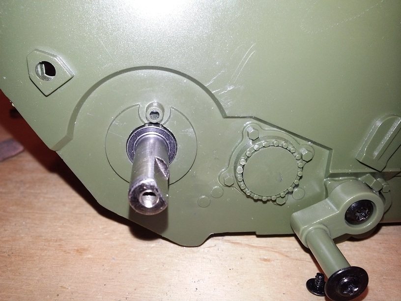

Кстати, купленные мной подшипники 8Х12Х3,5 прекрасно встали в отверстие для ведущих валов, как будто специально отверстия такого размера сделали.
Единственно, на миллиметр выступают из корпуса, но у меня внутри полистирол вклеен, его сточить, что бы подшипник был заподлицо, и закрепить его косынками, что бы не вылезал из гнезда.

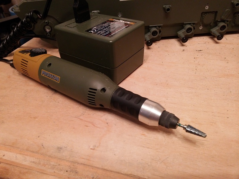

Я делал вот этим:
Бор с большим шагом:

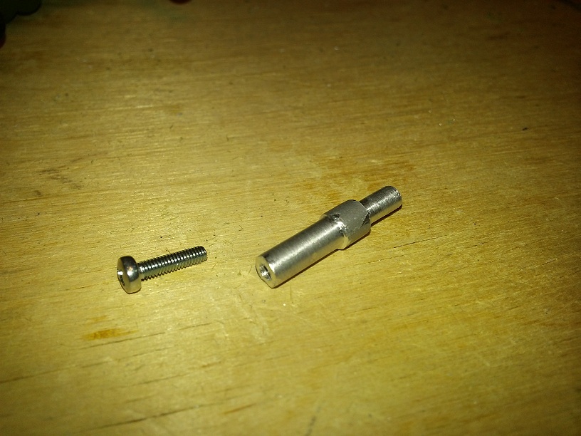

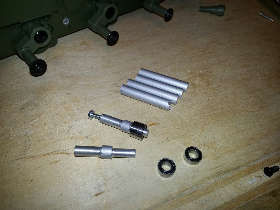

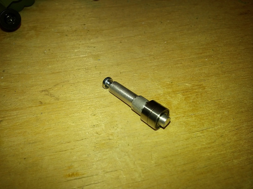

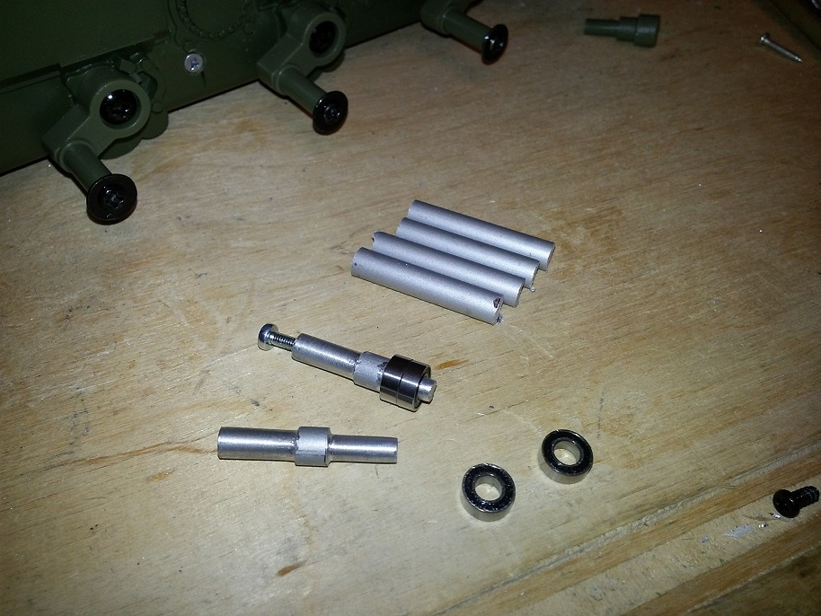

Ну что, коллеги, продолжу.
На выходных вот что получилось из прутка алюминиевого Д 6 мм, который я купил в Леруа Мерлен:
Ось поддерживающего катка:
Д 4; 6; 5 мм со стороны подшипников.
Рассверлил и нарезал резьбу Д 2,5 мм со стороны ванны:
Деталь в сборе:
Со стороны подшипников, стачивается лишний металл, подшипники можно посадить на суперклей,а можно не сажать, и чуть-чуть расклепать торец. Держаться будут крепко, не сойдут.
Потом одену термоусадочную черную трубку.

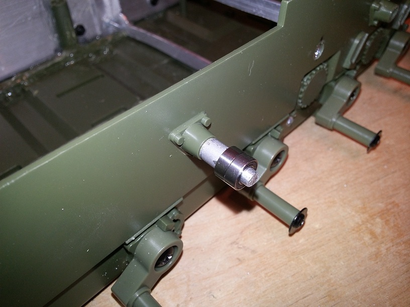

Сообщение Алекс » 01 авг 2016, 18:33

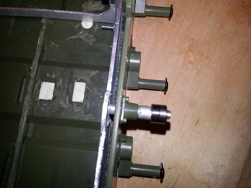

Вот так выгладит деталь на корпусе:
Усиливающая пластина сверлится в районе поддерживающего катка Д 2,5 мм, и ось катка закрепляется винтом с гравёром. Ось не вращается, вращаются закрытые подшипники.
Пока сделал только одну ось, отработал технологию, сегодня сделаю осей, сколько успею.

Сообщение Алекс » 01 авг 2016, 20:54
manergeim писал(а):Где Вы там нашли пруток??? Шпилька с резьбой М6 и все
Ну я же купил :D
Штанга алюминиевая Д 6 мм, есть и в Леруа Мерлен, и в Максидоме.
manergeim писал(а):А делали дома, на дрели или токарном станке на работе??
Да, делаю дома, описание технологии - ниже :)
ELC_AMX писал(а):Было бы замечательно при возможности эту ось выточить на токарном станочке.
На токарном станке такую ось выточить можно и из стали, за 2 минуты, или меньше.
Но, у меня нет токарного станка, и изготовление оси из металла займет очень много времени.
Поэтому, я отрезаю пруток нужной длинны, зажимаю в дрель, и сначала снимаю по черновому до размера 5,1 мм, причем, напильником, прокручивая по несколько градусов дрель вручную. Получив 5,1 мм, беру шкурку, и включив дрель на максимальные обороты, снимаю оставшиеся 0,1 мм.
Потом переворачиваю заготовку, отмеряю 5 мм, для 6 мм-й части между подшипником и корпусом, и так же, снимаю по черновому напильником до 4,1 мм, потом шкуркой довожу до 4 мм.
Поскольку алюминий обрабатывается отлично, я сейчас сделал новую ось за 15 минут.
Осталось просверлить отверстие, нарезать резьбу, поставить подшипники, срезать лишнее, и расклепать.
И установить на место, в корпус.
Конечно, был бы токарный станок, эх...
