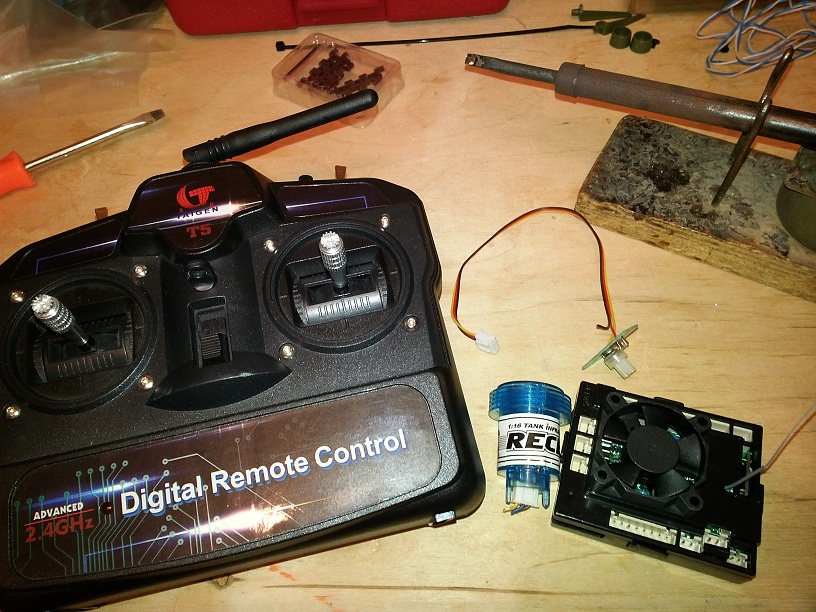

Купил сегодня комплект РУ от Тайгена, Пульт, плата управления, регулятор звука, грибок и разъем к нему.
На сайте продаётся другая комплектация, но у меня динамик есть.
http://www.icover.ru/catalog/product/ta ... aya_black/
Сегодня - завтра поставлю в ванну, и привезу на покатушки 13 августа в Питере.
Да, забыл сказать, купил за 3 500.

Алекс писал(а):Купил сегодня комплект РУ от Тайгена, Пульт, плата управления, регулятор звука, грибок и разъем к нему.
приёмник в плату управления встроен ?
Алекс
- Сообщения: 460
- Зарегистрирован: 06 июн 2015, 02:21
- Благодарил (а): 64 раза
- Поблагодарили: 93 раза
Re: Электронная начинка танка
Sinano писал(а):Алекс писал(а):Купил сегодня комплект РУ от Тайгена, Пульт, плата управления, регулятор звука, грибок и разъем к нему.
Да.

по описанию не совсем понятно, чем эта аппаратура лучше деагостиневской ? функционал ?
