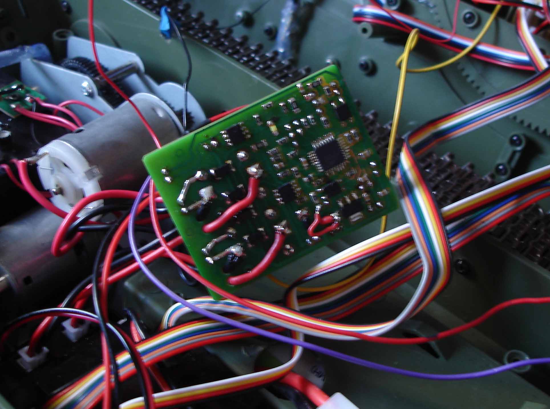

Извиняюсь за качество фото на скорую руку. Фото доп модуля для нашего танка. Схема будет завтра
Заплатка фото 01.jpg (178.97 КБ) 13749 просмотров

Санёк писал(а):Извиняюсь за качество фото на скорую руку. Фото доп модуля для нашего танка. Схема будет завтра
ничоси! а это что?
Саша, сдается мне, что это модуль промышленного исполнения.

Алекс писал(а):Саша, сдается мне, что это модуль промышленного исполнения.
Сейчас всё это делается ручками не хуже промышленного(заводского).
Абсолютно верно, сделано все это в домашних условиях.
Мне сегодня мысль пришла еще одну фишку добавить в блок. После выстрела открывать крышку выброса гильз :mrgreen: . Плату переделывать не буду отнимает много времени. Подумал о двух вариантах.
1. еще один сервопривод. Три проводка на плату есть куда припаять.
2. Механически. При выстреле серва отката дергает ствол и взводит небольшую пружинку, а при возврате спускает "курок" и толкатель открывает крышку и закрывает.
Что скажете господа танкисты?

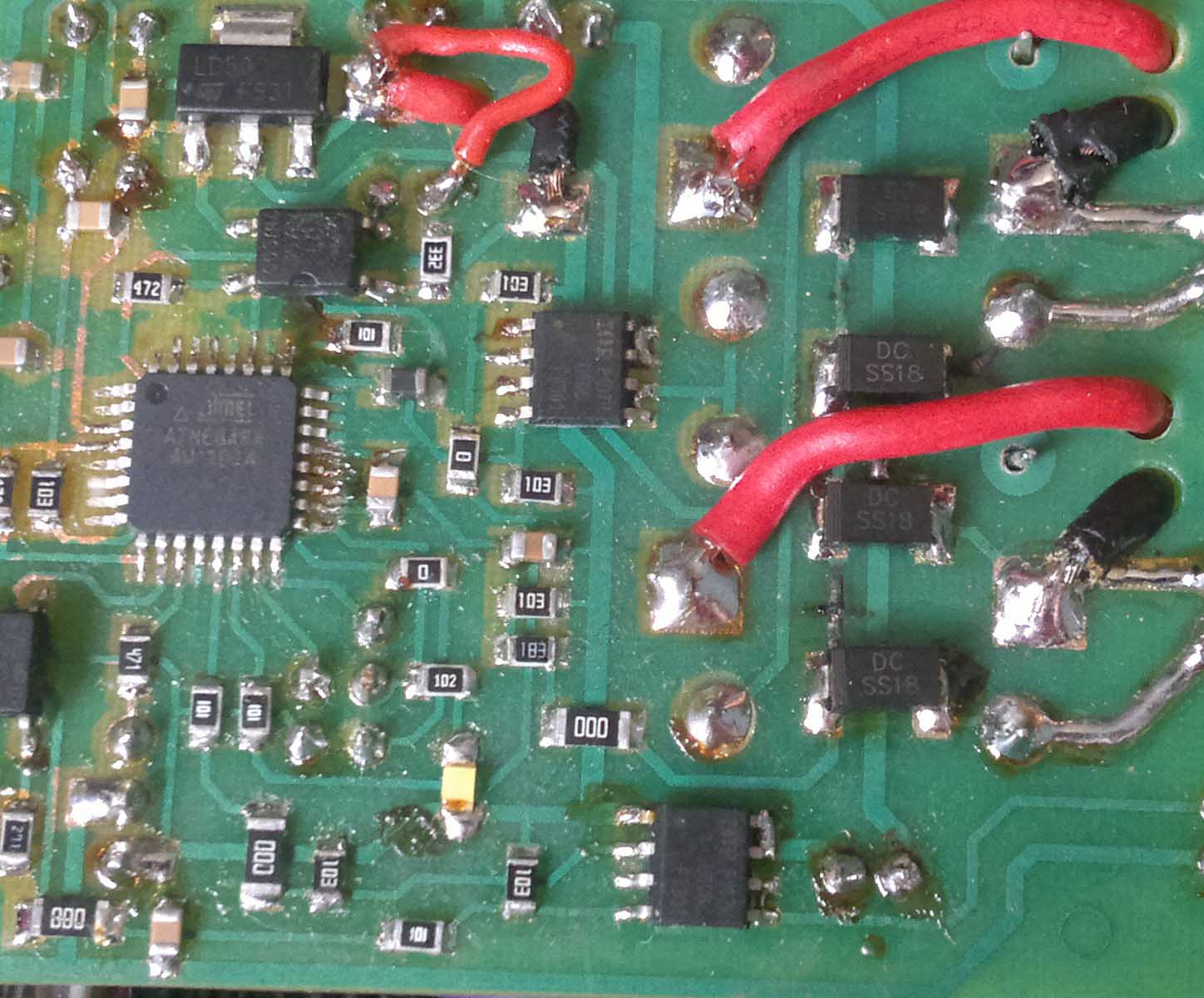

Ну что за сыр бор! Я же говорю делаю дома, просто технология обработана годами. Фото более четкое не получается файл большой получается. Плата не отмыта т.к. идет процесс подборки элементов.
Плата фото 01.jpg (183.11 КБ) 13441 просмотр

Технология ЛУТ, бумага с Али с ней качество лучше. Плата односторонняя на данную затею двухстороннею не вижу смысла. Маска XV501.

Да и по схеме, пока не вижу смысла выкладывать. На фото дорожки выгорели модуль на доработке. После многих часов покатушек выгорели диоды. Предполагаю слабые SS18. Буду переделывать плату. Ну и пока разбирался что да как пришла очередная мысль :D .

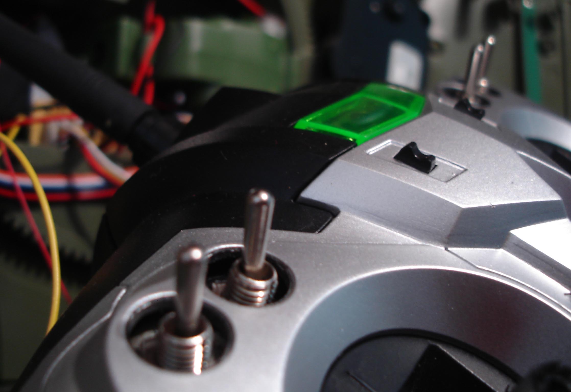

на фото доработка пульта 4-х дискретных каналов, но это уже другая история ;)
Тюнинг пульта 01.jpg (194.16 КБ) 13119 просмотров

Про люк гильз. Думаю остановится на сервоприводе т.к. проще организовать задержку после выстрела для точной имитации.
По дискретным каналам:
1. Отключение\включение дымогенератора.
2. Отключение\включение прожектора на башне (большой)
3. Отключение\включение прожектора на люке.
4. Пиротехника (дымовая завеса) причем можно организовать поочередное переключение 1-4 гранат.
Есть еще варианты? :D
